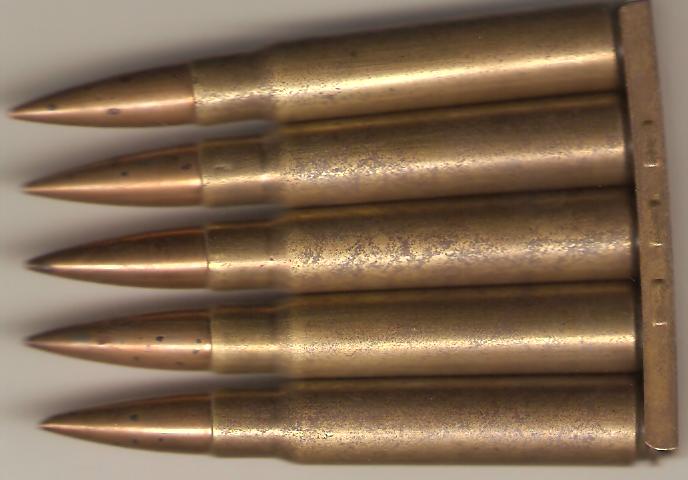

    Ответ: Re: Гвозди как чистить?
    :smile_12:
    Перед этим закидываю в "силит" ненадолго ( не допуская покраснения).
    По мне - лучший способ.
    Скотч-брайт - рулит.
    Лаком не покрываю , так антуражнее смотрится : Изображение 006.jpg
  6. Мурена
    Мурена Feldwebel
    1.174
    Таганий Рог
    Ответ: Гвозди как чистить?
    Саму гильзу в дрель зажимаете ?
  7. wwww
    wwww Stabsfeldwebel
    2.125
    г. Москва
    Совершенно верно . Зажимаю с разных сторон или гильзой в патрон или пулей. Дабы не оставалось рисок - оборачиваю наждачной бумагой мелкой . Рабочей стороной наружу.
    Предпочитаю пользоваться аккумуляторной дрелью-шуруповертом с оборотами 1000 - 1200..
