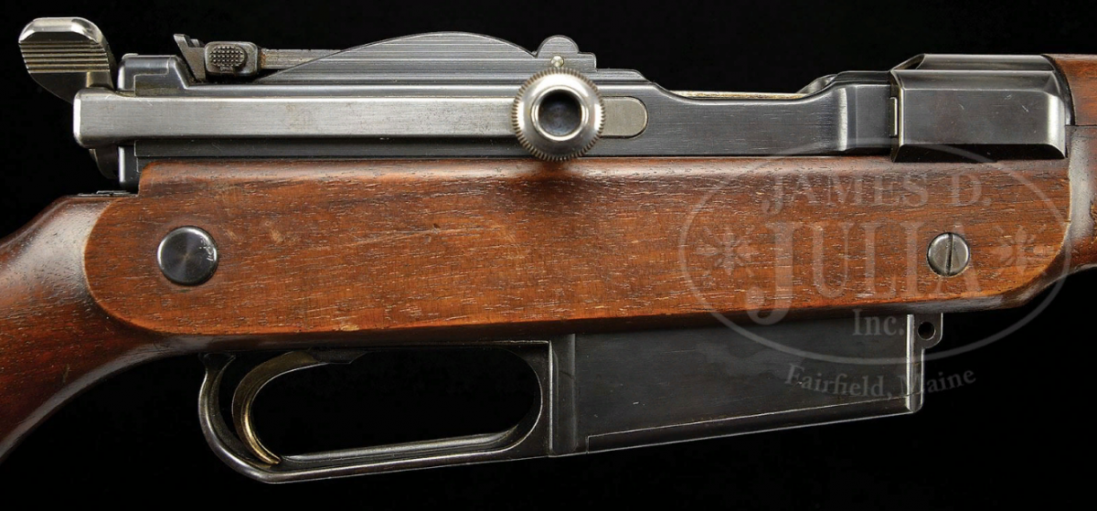

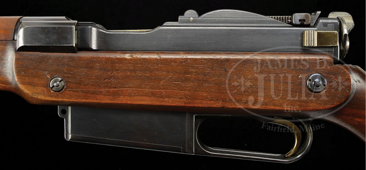

    Начало пути 88-го гевера было тернистым, а он сам был далеко не идеален. Германская общественность, нестерпимо ожидающая появление нового Маузера, ощутила себя несколько одураченной, когда в 1888 году ей подали непонятно что, без рода и племени, собранное «с миру по нитке». Поэтому в ней сразу начали скрупулёзно выискивать недостатки. И может быть всё быстро улеглось, но увы, недостатки быстро нашлись, настоящие, и довольно много… Подливал масла в огонь и тот факт, что большую часть винтовок производило на свет предприятие «Ludwig Loewe & Co.»(Людвиг Лёве и Компания. Умлаут Ö в названии компании реально заменяло сочетание букв OE. Это не опечатка. Видимо это было сделано для удобства в клеймении продукции фирмы), которое было основано Людвигом Лёве(Ludwig Löwe) и которое после его смерти в 1886 году перешло к его сыну. Всё дело в том, что Лёве был евреем и при рождении носил имя Лоис Леви(Louis Levy). Был богатым предпринимателем и депутатом Рейхстага. Как бы не политкорректно это не звучало, антисемитизм был развит в общественности того времени. Поэтому тот факт, что винтовка выпускалась по большей части не германцами, а евреем фабрикантом, породило название Judenflinte(Jude — еврей, Flinte — одно из распространённых в обиходе того времени слов, означающих ружье или винтовку), при том в контексте данного названия, оно даже трактуется не столько, как еврейское ружье, сколько жидовское ружьё. Вот такие дела. Данное название закрепилось за всем семейством 88-ых, поэтому в народе и армии оно часто называлось «юдэнфлинтэ».
    А из объективного косяки были следующие:
    1)Неправильно собранный затвор, а точнее по неопытности собранный без личинки, всё равно позволял сделать выстрел, что приводило к детонации боекомплекта, а следовательно разрыву винтовки и травматизму стрелка.
    2)Проблемы и задержки в стрельбе из-за неправильной/неаккуратной сборки затвора.
    3)Первичные партии некачественных боеприпасов так же приводили к скорой поломке винтовки.
    4)Кожух поверх ствола, и его крепления сказывались на тактико-техническом балансе винтовки, следовательно и на её баллистике. По мимо того, складывающийся между стволом и кожухом внутренний микроклимат при нагреве ствола вызывал конденсат, а следовательно ускоренную коррозию ствола.
    5)Задержки в стрельбе из-за грязи, попадающей внутрь через большое окно выброса пачки.
    6)Присутствовало явление выброса части пороховых газов, при выстреле, в лицо стрелка.
    Как отмечает авторитетный германский историк Дитер Шторц(Dieter Storz), посвятивший себя изучению старой Германии и в частности вопросов, связанных с Первой Мировой Войной, многие проблемы первых партий 88-ых заключались в использовании недостаточно качественной(недостаточно высокоуглеродистой) стали, но этот момент в скором времени был исправлен.
    Устранение двух первых проблем было достигнуто путём повышения уровня выучки стрелков. Боеприпасы так же стали производится более качественными. Шестая проблема решилась путём дополнительной доводки винтовки. Пятая частично была решена за счёт модификаций 1905 и 1914 годов. В итоге на практике осталась только последняя проблема с кожухом, которая если отмести намеренные придирки, не так уж и ужасна. При этом, учитывая, что кожух был «ноухау» от баварца, это фактически позволило безвопросно согласится Баварии на принятие этой винтовки на вооружение своих войск. Если бы от кожуха отказались, баварцы наверняка бы обиделись. Тем не менее для Германской Империи конец 1880-ых годов запомнился сильным оружейным скандалом в прессе. Но производству и эксплуатации 88-ых это никак не помешало.

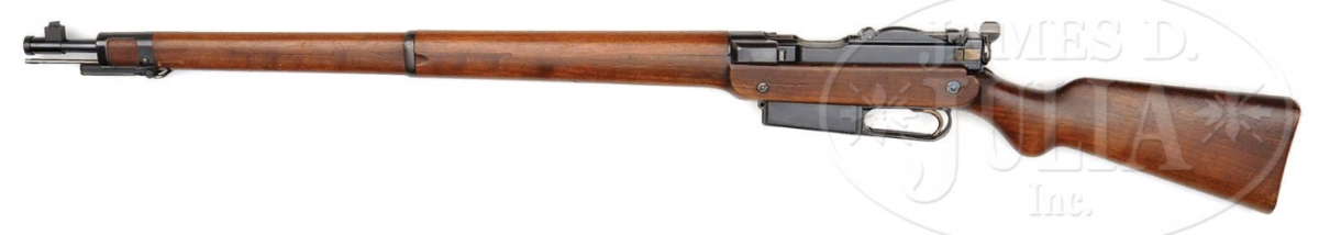

    Напоследок накидаю фотографий винтовок и карабинов семейства 88-ых в годы первой мировой войны.
    Честно, перед написанием думал, что именно эта часть статьи о винтовках будет самой краткой, но вижу, что судя по всему она оказалась самой большой по содержанию, и если вы читаете это, значит вы осилили огромный пласт из «многабукафф», чему я рад. Надеюсь не зря отнял ваше время и потратил своё на систематизацию инфы и оставление статьи. Отмечу, что все мы ошибаемся и я не исключение тому, поэтому если вы увидели явную ошибку или недочёт, я буду только рад вашим замечаниям, корректировкам и дополнениям! А на этом пока всё. Следующая часть будет уже о 98-ых.

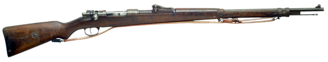

    Настало время для рассказа о легендарной винтовке братьев Маузер и её нелёгкой истории.

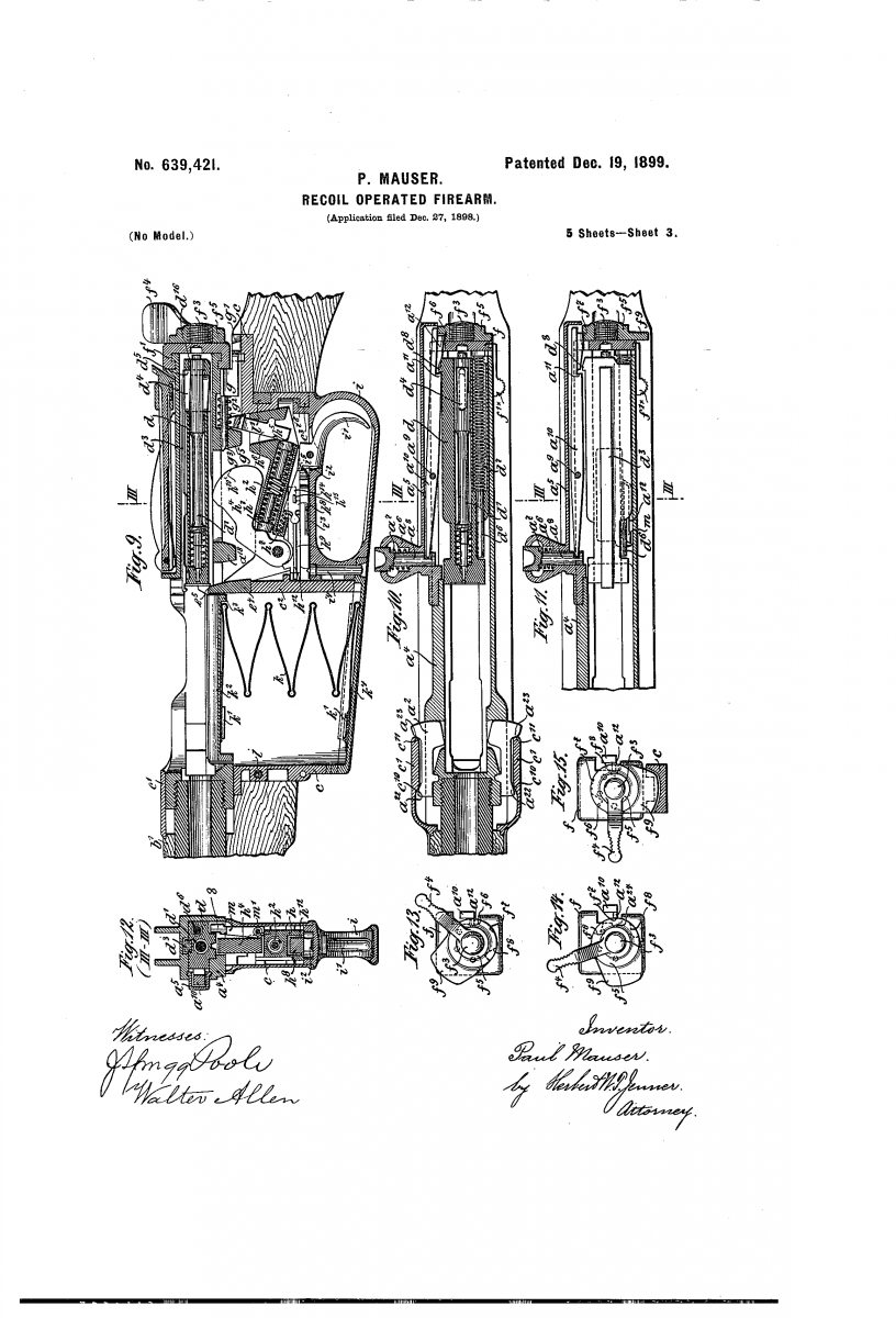

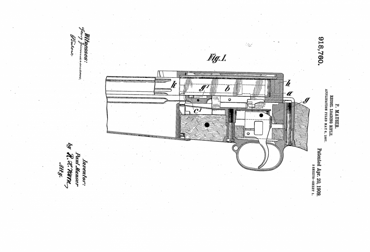

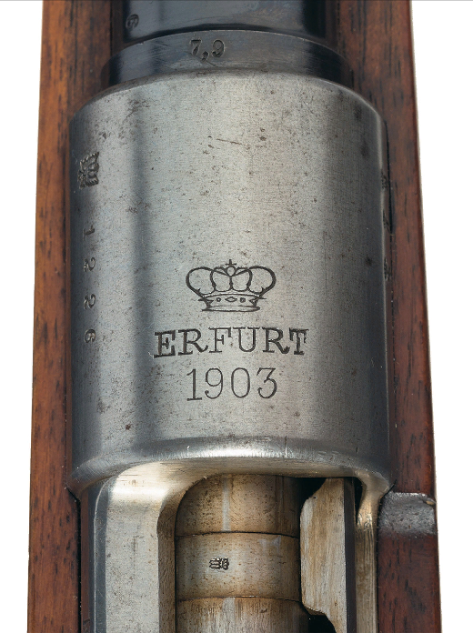

    5 апреля 1898 года, после очередного оружейного конкурса, постановлением всё той же оружейной комиссии Gewehr-Prüfungskommission «G.P.K.», на вооружение германской армии принимается новая винтовка братьев Маузер Gewehr 98. Известно так же, что сам патент на новую, усовершенствованную систему, Пауль Маузер получил 9 сентября 1895 года, и последующее время винтовка дорабатывалась. Нельзя не сказать и о том, что изначально новая винтовка разрабатывалась, не без учёта технических наработок 1888-ой винтовки. До наших дней мало что дошло о том времени, но вероятно это было вызвано требованиями «G.P.K.», и как вы могли запомнить из предыдущей части, основной конкурент G98 в оружейном конкурсе, был наполовину Маузер, а на другую половину G88. Так же не мало важно и то, что привычный нам классический патрон Маузера с остроконечной пулей, появился не сразу, и получил широкое распространение только в 1905 году. До этого первые G98 так же питались старыми патронами.
    На фотографии ниже G98 mit S98/05

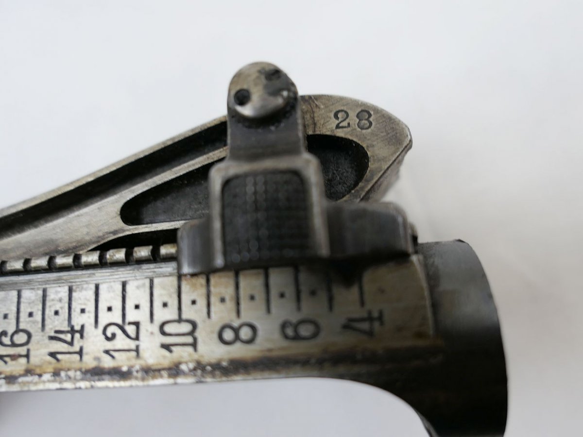

    По своим внешним характеристикам винтовка имела достаточно современный вид, относительно своих сверстников. Длинна винтовки 1250 мм(из них 740 мм ствол). Вес без боекомплекта 4 кг 100 грамм. Прицельная дальность от 100 до 2000 метров. При этом в винтовке было использовано весьма оригинальное и нетипичное визирующее устройство(прицел) системы Ланге «Lange Visier», так же встречается его наименование как «Schiebevisier», что является не совсем точным, так как шибевизир — это любой прицел использующий ползунок(по-германски «Schieber»). В коллекционерской среде в странах СНГ данный прицел часто называют «горка», как раз из-за его причудливой формы, хотя лично у меня она больше вызывает ассоциации с лепестком. Странность прицела заключалась в том, что на тот период времени уже были известны более простые планочные и рамочные прицелы. Прицел системы Ланге использовался преимущественно только на винтовках Маузера моделей, выпущенных до 1918 года. Так же прицел данной конструкции наблюдается на испанских карабинах маузера 1916 года(фото 9-12) и схожий по конструкции был на винтовках Каркано 1891 года(фото 13). С виду может показаться, что данный прицел ограничивает обзор, но по личному опыту обращения с Gewehr 98 могу сказать, что это лишь на первый взгляд и реально проблем прицел не вызывает.
    0_34120500_1351071521.jpg 1.jpg 2.jpg 3.jpg 4.jpg 5.jpg 6.jpg 7.jpg 1484832665_1.jpg 1484832649_2.jpg 1484832866_9.-img_3474.jpg 1484833010_14-_3472.jpg 6781805.jpg

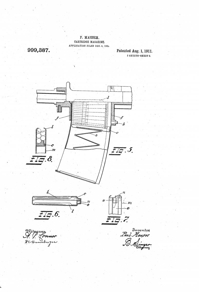

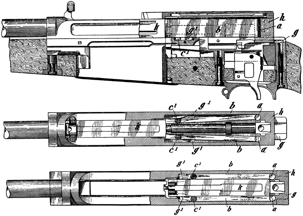

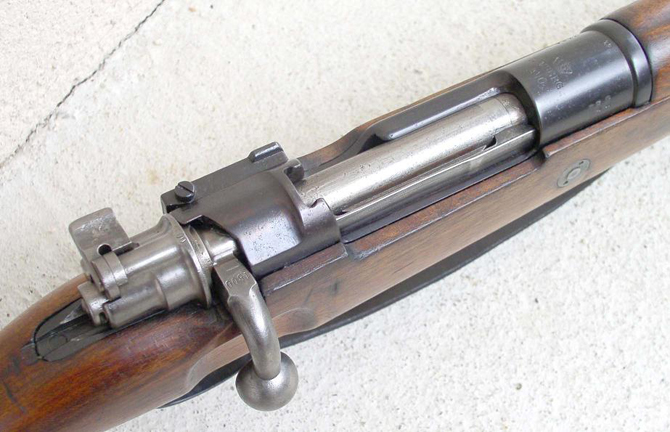

    В винтовке использован двухрядный магазин, полностью помещающийся внутри без выступающих наружу частей. Вместимость магазина 5 патронов 7,9 mm «Patrone 88», а начиная с 1904/5 гг. - «S-Patrone». Боепитание осуществляется сверху при помощи обойм(германское «Ladestreifen»).
    На фото ниже G98 в разрезе. Отлично продемонстрировано устройство винтовки, особенно хорошо виден пульный вход под патрон Маузера, образца 1905 года, с остроконечной пулей.

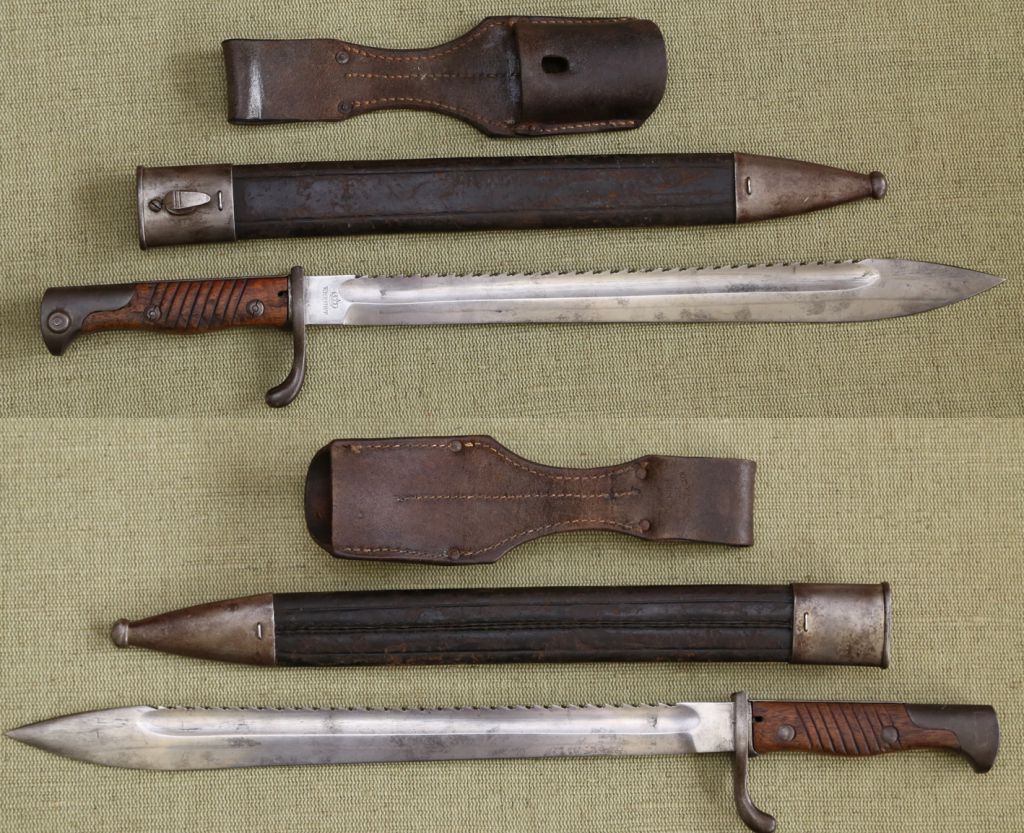

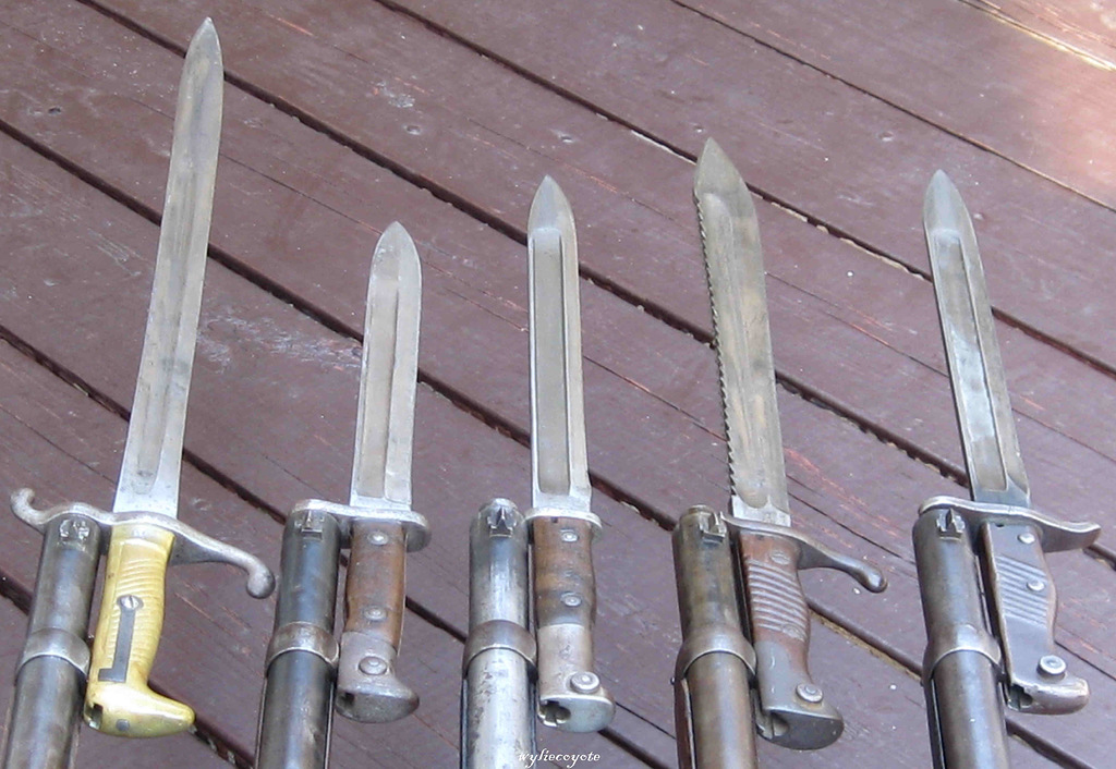

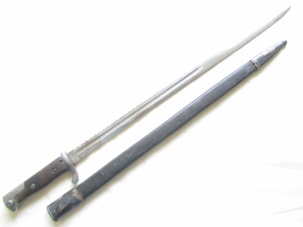

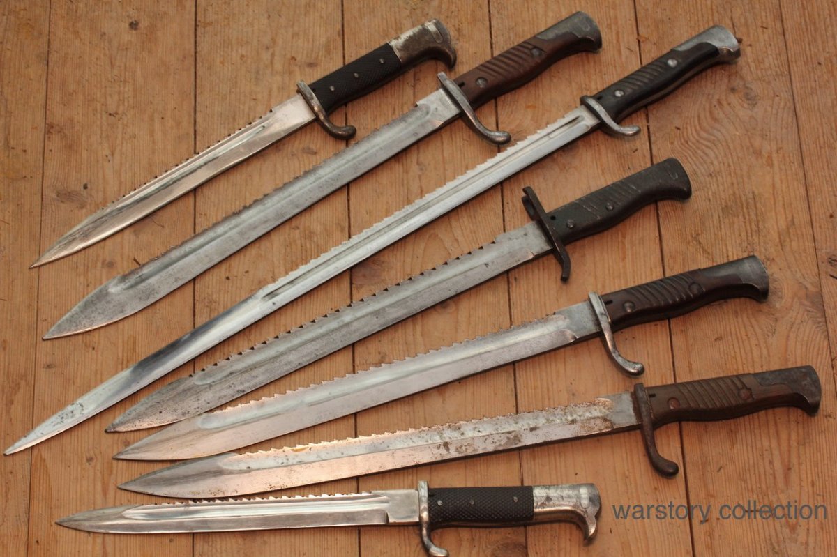

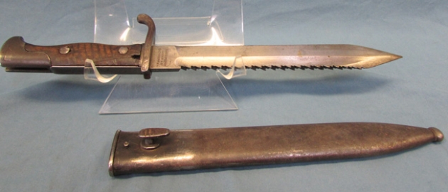

    Говоря же о штыках штатных моделей, их разнообразие, как и у вспомогательных образцов, заслуживает отдельной широкой статьи, но в рамках этой стоит сказать, что наиболее интересными и многочисленными образцами по мимо стандартных, является штык ранних выпусков(самый длинный на фото 2, он же на фото 3) и штык kS98 kurzSeintengewehr(короткий штык, фото 5) который был короче оригинального 98-го штыка, изначально был введён для пулемётчиков вместе с малой лопатой «MG-Spaten М1901». Все эти модели так же были в обычном и сапёрном вариантах. Последний отличался всё той же пилой на обухе.
    41499561.jpg 1804-xVSrgUYR9xo.jpg 817ca5c5cb685efddb36fb3d447a8f38.jpg 1weltkrieg-seitengewehr-98-05-alter-art-mit-saegeruecken-in-lederscheide_8.jpg p34774_54081_1439400585.jpg 0_14a88a_3b37df33_XXL.jpg 0_14a88b_be90db5e_XXL.jpg

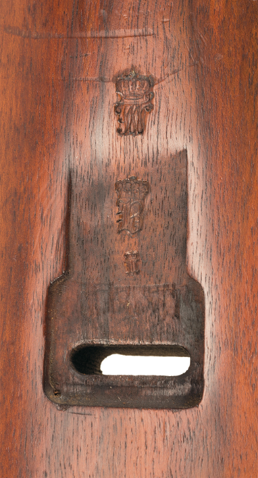

    Ещё одним интересным моментом является и то, что изначально в приклад винтовки монтировался специальный диск, роль которого сводилась к тому, что он создавал собой место для дополнительной маркировки, например для клейм полковой приемки, которая была широко применяемой практикой в германской армии до рубежа 1911-12 годов. Примерно на рубеже начала Первой Мировой Войны(точная дата увы мне неизвестна), вместо этого диска на новых винтовках стали появляться, привычные нам по карабинам второй мировой войны, люверсы, играющие роль вспомогательного инструмента при работе со сборкой/разборкой затвора(фото 2).

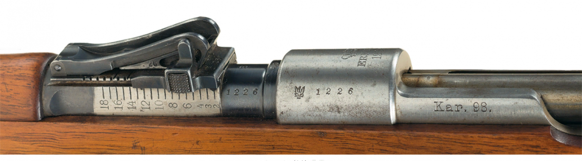

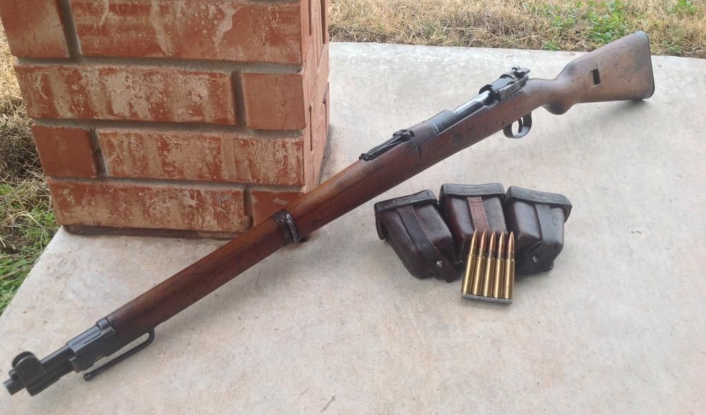

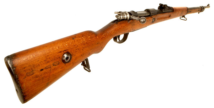

    Karabiner 98a
    В 1899 году, через год после принятия на вооружение винтовки Gewehr 98, было решено, традиционно, озаботится и о нуждах специальных частей, для вооружения которых требуется более лёгкое и компактное оружие. Таким образом для кавалеристов и артиллеристов был создан карабин Karabiner 98a. Литера «а» в данном случае является сокращением от слова «Aufplanzvorrichtung», а полное название карабина расшифровывается как Karabiner 98 mit Aufplanzvorrichtung, что означает Карабин 98 с примыкающим устройством. Т.е. этот карабин стал первым именно армейским карабином, отличие которого от традиционных германских образцов, заключалось в наличии прилива для крепления штыка. В остальном карабин сочетал в себе параметры карабина 1888 года. Являлся уменьшенным вариантом винтовки. Имел крепление ружейного ремня аналогичное К88, проходящее через проточку в прикладе и боковую антабку, являющуюся частью переднего ложевого кольца. Стандартный затвор Маузера имел сходный с затвором К88 приплюснутый стебель, напоминающий ложечку. Уменьшенный прицел Ланге был размечен с 200 метров до 1800 метров. На фото ниже, карабин, выпущенный 1903 году. Несмотря на почти идеальное состояние, у него отсутствует переднее ложевое кольцо, которое было почти точной копией винтовочного кольца, которое вы можете видеть на рисунке карабина на фото 7.
    Стоит сказать, что данный карабин можно смело назвать самым редким, серийно выпускаемым, Маузером, если не считать экспериментальную партию из 2 тысяч «полумаузеров» G88/97. Данный карабин окружен некоторой завесой тайны, а именно, неизвестно сколько точно произведено данных карабинов, кроме того, что производились они с 1899 по 1908 год. Они вообще не встречаются на фотографиях того времени, хотя бесспорно приняли участие в Первой Мировой Войне. До наших дней дожили единицы экземпляров данного оружия, а именно выше представлены фотографии единственного, который за всё время мне удалось встретить, путём долгих целенаправленных поисков, на просторах интернета, и данный карабин ещё в далеком прошлом был продан за 18.400$, что подтверждает исключительную редкость этого оружия. Серийный номер карабина на фото выше 1226, что вероятно говорит о том, что к 1903 году, за 4 года выпуска, было выпущено всего лишь порядка полутора тысяч этих карабинов. Вполне возможно, что за последующие 5 лет выпуска было выпущено не многим больше и общий тираж не достигает даже 10 тысяч штук.
    Alex Richter, Олег Васильевич та ALEKS81 подобається це.

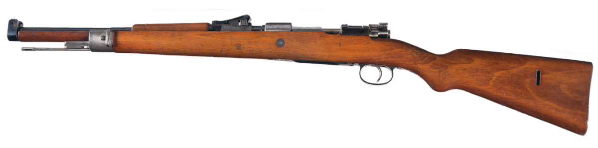

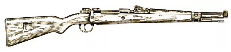

    Karabiner 98Az
    И первое, что здесь стоит сказать, так это то, что я уже устал объяснять людям, что правильно читается не Азе и не Азед, а, чёрт подери, АЦэ. Символ Z в германском языке читается как русская Ц и никак иначе. А сама приставка означает Karabiner 98 mit Aufplanz- und zusammensetzvorrichtung(Ауф-планц унд Цу-заммэн-зэтц-вор-рихтунг), что переводится как «Карабин 98 с примыкающим и стыковочным устройствами».
    Собственно говоря история этого предмета такова. В 1908 году, неизвестно по какой причине, но было принято решение о принятии новой концепции карабина. Вероятно К98а почти не выпускался именно по той причине, что изначально были выдвинуты новые требования к карабину и до 1908 года шла активная разработка версии, которая бы в полной мере удовлетворила требования «G.P.K.», в связи с чем производство карабинов не разворачивали полным ходом до этого момента.

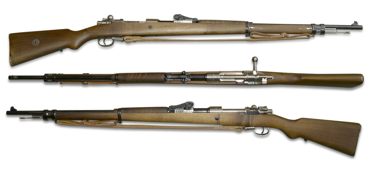

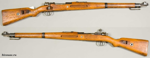

    Новый карабин сочетал в себе как традиционные параметры германских карабинов, так и абсолютно новые, не типичные для старых карабинов. Так например он был длиннее.
    На фото ниже G98 и K98Az. Отчетливо видна небольшая разница в длинне.
    K98Az был незначительно менее габаритным чем G98. Длина нового карабина 1110 мм(ствол 600 мм) против 1250 мм(ствол 740 мм) у винтовки, а вес 3 кг 900 грамм без боекомплекта, против 4 кг 100 грамм у винтовки. Боепитание осталось прежним, пять патронов, снаряжаемые через обойму(«Ladestreifen»). Прицел на этот раз был совершенно новым, планочным прицелом Маузера, размеченным от 100 м до 2000 м.

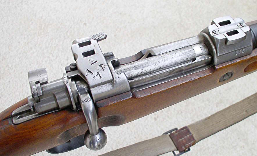

    Новый карабин сильно конструктивно отличался от винтовки. Ствольная коробка карабина получила козырёк(шторку), для фиксации верхней ложевой накладки, которая у этого карабина покрывала всю верхнюю часть ствола от переднего ложевого кольца до ствольной коробки.
    На фото ниже представлена разница ствольных коробок G98 и K98Az
    Крепление ружейного ремня осталось как и у предыдущих карабинов, за исключением того факта, что у карабина появилось среднее ложевое кольцо и антабка перешла с переднего кольца на это среднее.

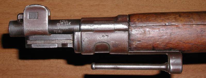

    Стебель затвора традиционно загнули к низу. Для удобства доступа к стеблю, на ложе, в районе его сгиба, появилась выточка, дающая дополнительное пространство между стеблем и ложем. Внутренняя поверхность стебельного шара сточена.

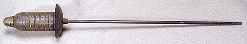

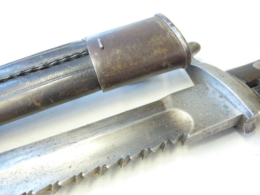

    Стоит так же отметить, что этот карабин стал первым германским многоцелевым карабином, так как он в своём оригинальном виде поступал на вооружение пулеметных расчётов, артиллеристов, пионеров, связистов, егерей, горных егерей, кавалерии, а позднее им поголовно вооружались и военнослужащие штурмовых батальонов. Последние часто использовали его вместе со специфическим траншейным ножом «Demag».
    Данный двулезвийный траншейный нож имел сравнительно малые габариты и был крайне удобен в использовании. Вместе с тем его основной «фишкой» было наличие пазов для прилива под штык и под ружейный шомпол. Поэтому данный нож мог служить полноправной альтернативой штыку, что мы и можем наблюдать у штурмовых частей.

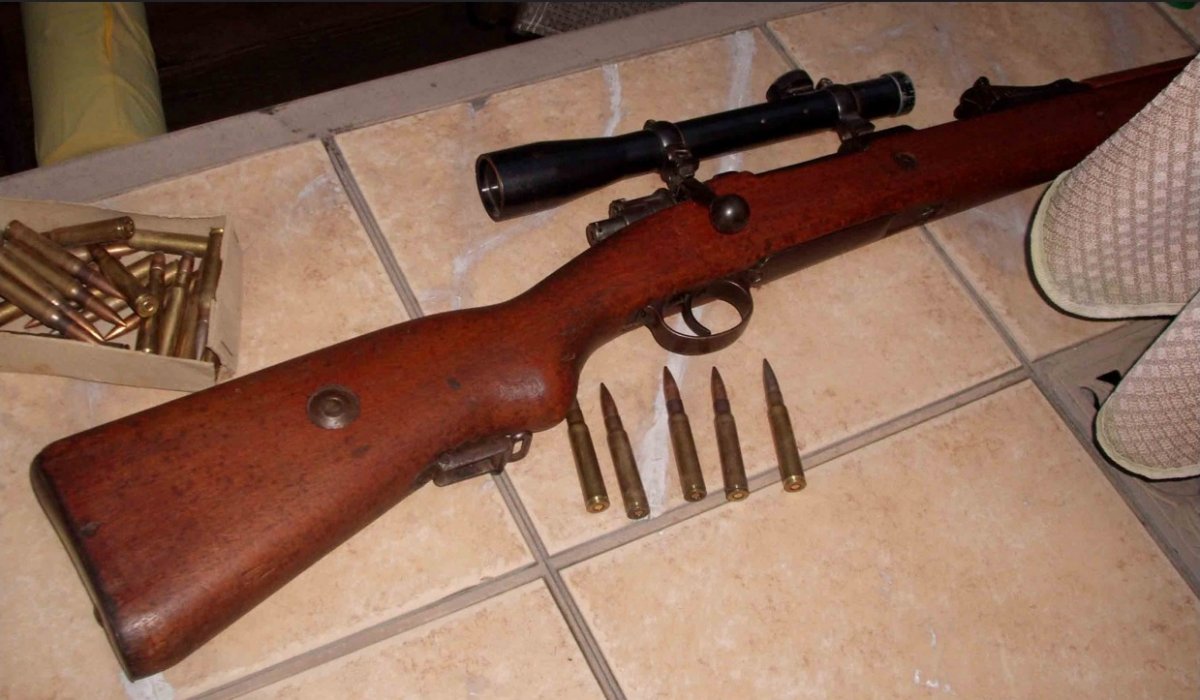

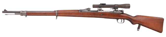

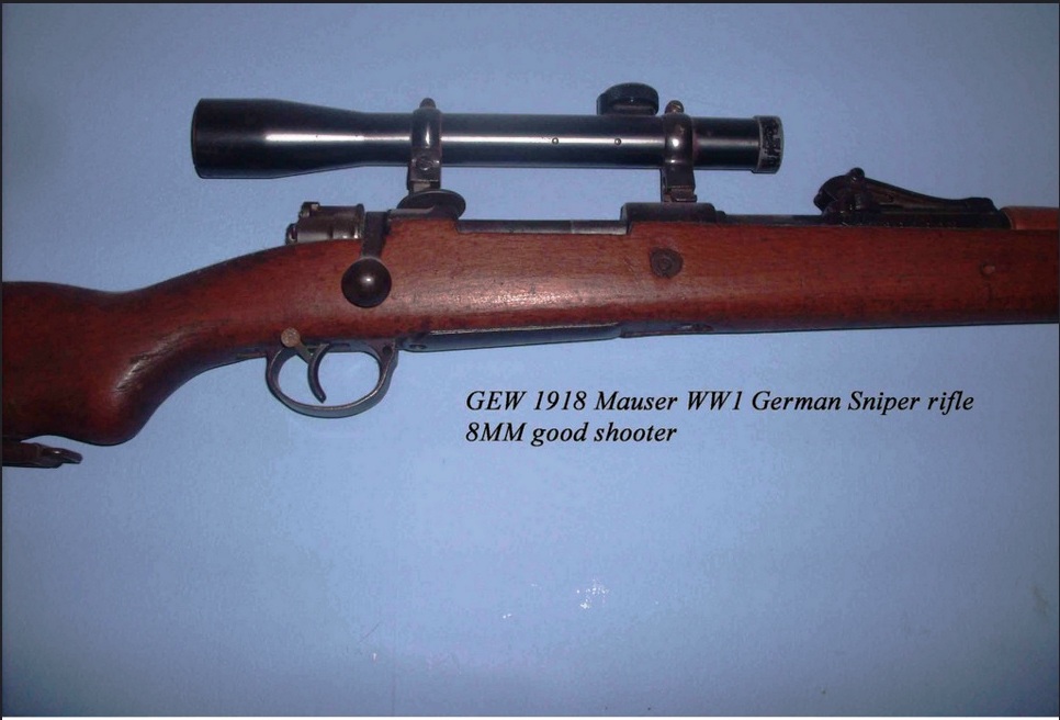

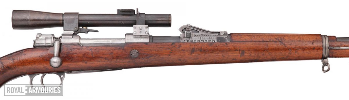

    Gewehr 98 mit Zielfernrohr
    Позиционная война, развернувшаяся уже в 1914 году, стала толчком к развитию снайперской школы. Разработкой нового вида вооружения занялась всё та же «G.P.K.», но не одна единственная. Другие земли так же работали над новым видом вооружения, так например в Баварии этими вопросами занимался назначенный на это дело армейский офицер Хауптманн Отто Фон Файбитцш(Otto Von Feibitzsch). Поскольку до этого армия не ставила перед собой вопросы снабжения войск такого рода оружием, было принято решение первоначально оттолкнуться от следующей отправной точки. Было решено взять имеющиеся на гражданском рынке охотничьи винтовки и передать их в армию для испытаний, в результате которых можно было бы решить, какие требования выдвинуть к новому оружию. В этом деле поучаствовали, как маузеровские образцы, так и 88-ые винтовки и карабины. В связи с этим 1914-ый год прошёл под эгидой народного сбора охотничьих винтовок с оптическими прицелами, который правда дал весьма незначительные результаты. Не все охотники были готовы пожертвовать родной гевер армии, а число имеющихся винтовок в принципе было не большим. Вместе с тем коммерческие винтовки, в рамках испытаний по многим факторам, показали себя хуже армейских, в том числе и потому, что были с менее длинными стволами и были рассчитаны преимущественно на старый патрон Patrone 88.
    На фото ниже снайпера с коммерческими винтовками для гражданского рынка. Их легко отличить по короткому ложу, без массивных ложевых колец и приливов под штык, как то устроено у армейских образцов.
    На прикладах снайперских винтовок и карабинов, использующих старый патрон, стали крепить металлические пластины с предупреждением о том, чтобы стрелок использовал только P88 и не заряжал S-Patrone.
    К началу 1915 года требования к «снайперским» винтовкам были ясны и можно было наконец приступить к широкому выпуску армейских образцов. Тем не менее коммерческие винтовки и прицелы никуда не делись и так же закупались до конца войны. Ниже представлены быстросъёмные стандартные армейские крепления для оптических прицелов. Верхний вариант — Баварский. Нижний — Прусский. Баварский вариант отличался установкой прицела поверх винтовки, что исключало возможность снаряжения винтовки из обойм с надетым прицелом. Дозарядка была возможна только поштучно. Прусский вариант отводил прицел влево, что не закрывало доступ обойме. Обе винтовки оставляли возможность ведения огня через стандартный открытый прицел.
    [​IMG][​IMG]

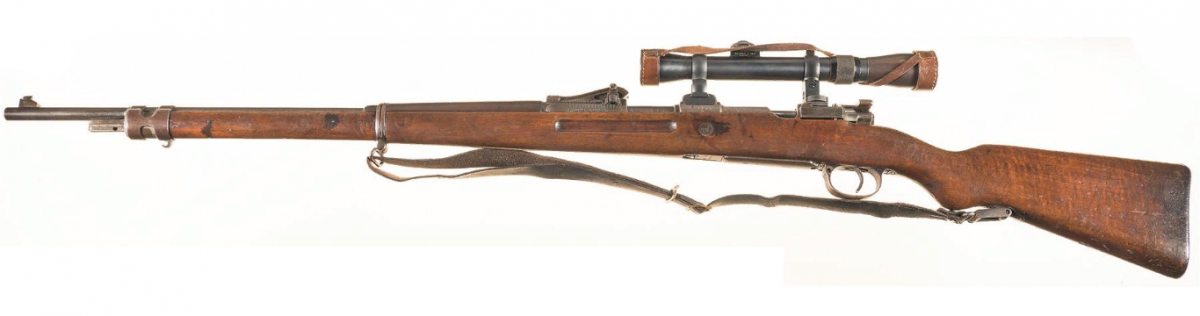

    Ниже представлены прицелы Берлинских фабрик Gerard и Görtz. Нижний имел четырехкратное увеличение.
    Ниже представлен германский «Zielfernrohr mit trägebüchse» - оптический прицел со штатным кофром для переноски.

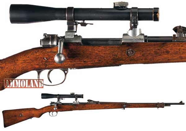

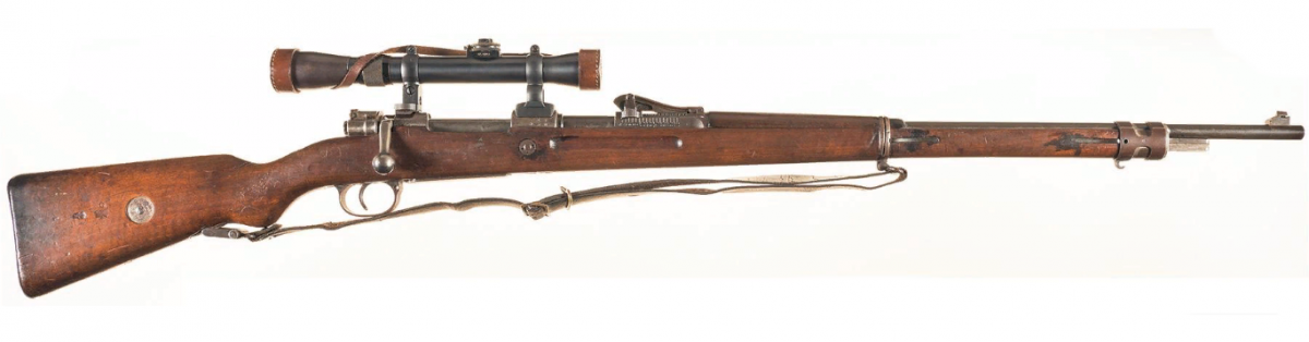

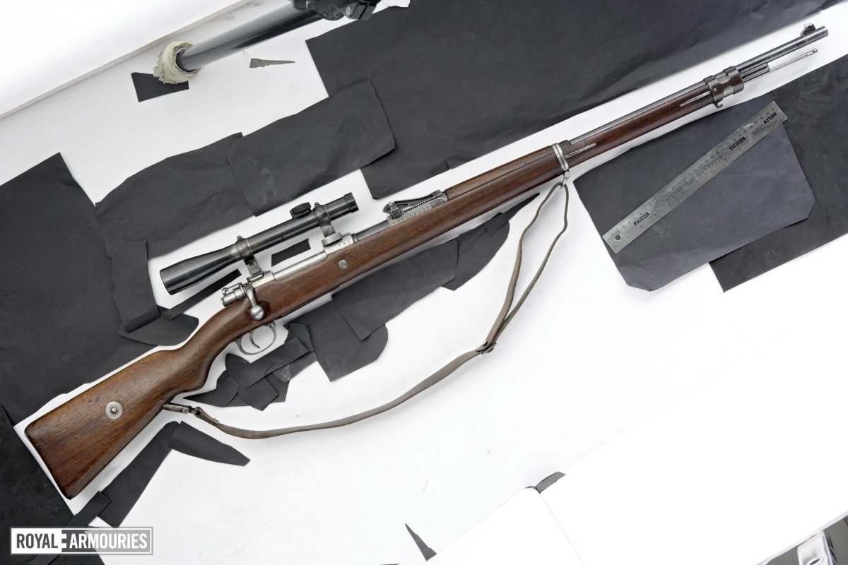

    Ниже представлены некоторые винтовки с оптическими прицелами.

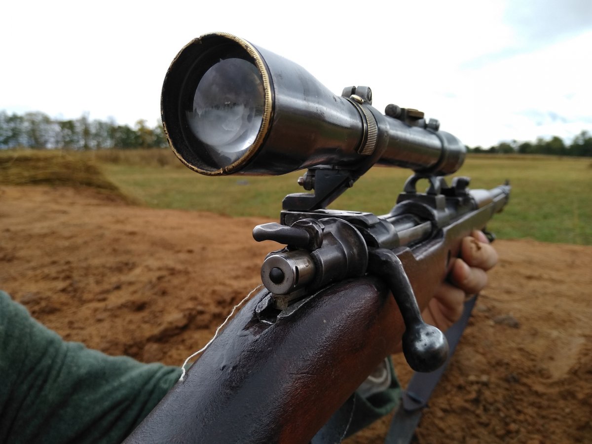

    Баварский тип на реконструкции в России.
    Таким образом, возвращаясь к армейскому выпуску винтовок, весной 1915 года было принято решение об отборе, при производстве, 15 тысяч винтовок Gewehr 98, с учетом их исключительно точной стрельбы во время заводских испытаний, для установки на них оптических прицелов и использования в качестве «снайперских». Для установки оптического прицела рукоятка затвора выполнялась отогнутой вниз, при этом не всегда на ложе делалась выточка, как на карабинах. Применялись 2,5x, 3x и 4х кратные оптические прицелы таких производителей как Görtz, Gerard, Oige, Zeiss, Hensoldt, Voigtländer и различные гражданские модели от производителей Bock, Busch und Füss. К концу войны 18421 винтовок Gewehr 98 были переделаны, оснащены оптическими прицелами и выданы германским стрелкам, прошедшим курсы обращения со «снайперской» винтовкой.

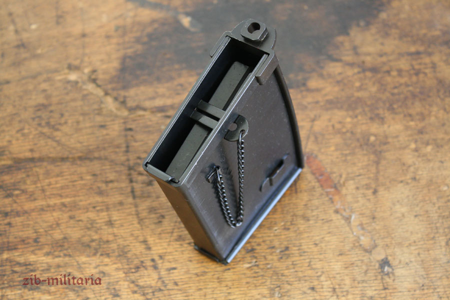

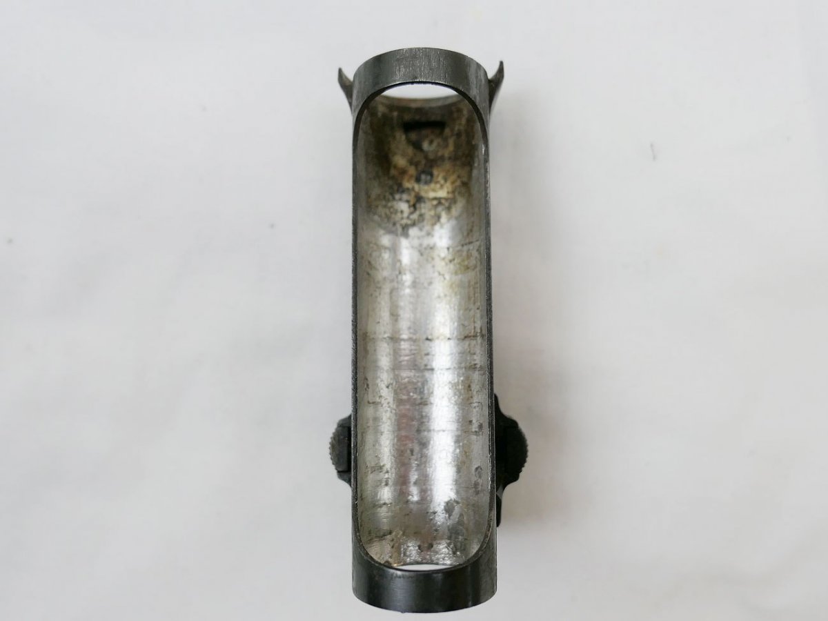

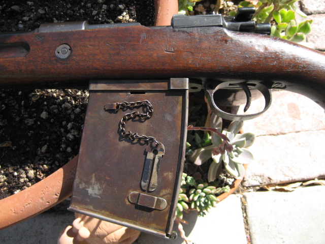

    Grabenmagazin und staubdeckel.
    Ещё двумя достаточно интересными предметами являются «Grabenmagazin» и «Staubdeckel», что переводится как «Траншейный магазин» и «Пылезащитная крышка». Первые годы боевых действий на западным фронте, среди прочих, выявили проблему недостатка огневой мощи у среднестатистического пехотного подразделения германской армии. Так как все используемые винтовки и карабины преимущественно снаряжались 5 патронами, быстро отстрелявшее свои магазины, пехотное подразделение, уходило на дозарядку, тогда как французы и англичане имеющие в наличии винтовки с большей ёмкостью магазинов, могли продолжать вести огонь или воспользоваться моментом перезарядки у вражеской стрелковой цепи, для совершения быстрого манёвра. Эту проблему требовалось решать, в связи с чем, уже в октябре 1915 года, фирме «Junghans» (Юнгханз), которая занималась производством часов и имела свою часовую фабрику Uhrenfabrik «Junghaus» в городке Schramberg(Шрамберг) в районе Schwarzwald(Шварцвальд), земля Württemberg(Вюрттемберг), поступил военный заказ. Эта фабрика существует там с 1861 года и по сей день. Тогда в годы войны, военные обратились не за часами. Заказ был на «траншейные магазины». Скорее всего, выбор пал на часовую фабрику, дабы не нагружать и без того перегруженные заказами военные предприятия, когда как с производством таких простых деталей, могло справиться и непрофильное гражданское предприятие.
    Данный предмет, совершенно не требуя дополнительных деталей или доработок винтовки, вставлялся вместо крышки магазинной коробки винтовок и карабином Маузера, увеличивая тем самым ёмкость магазина на 20 патронов, а именно 20 патронов помещалась в самом «Траншейном магазине», а ещё 5 оставалось в области магазинного резервуара самой винтовки. Таким образом с 5 патронов, заряженный боекомплект возрастал до 25 патронов, что позволяло вести непрерывный огонь гораздо дольше. Неизвестно сколько именно было произведено траншейных магазинов, но судя по фотографиям, было их довольно много и порой ими снабжались целые подразделения.
    Valery999, Alex Richter, Олег Васильевич та ще 1-му подобається це.
  17. Abelard T. Johannisbeer
    Abelard T. Johannisbeer Stabsfeldwebel
    572
    Rußland
    Гораздо реже встречается, собрат «траншейного магазина», пылезащитная крышка. Вероятно изготавливалась всё той же фабрикой «Юнгханз» для использования вместе с «траншейными магазинами». Крышка так же не требовала никаких дополнительных доводок и приспособлений для крепления. Весь гарнитур шёл вместе с крышкой, которая крепилась на винтовку при помощи специальной клипсы и встроенных защёлок. Основным назначением данного предмета было предохранение боевой части винтовки от загрязнения во время боя. Тем не менее на фотографиях предмет встречается довольно редко и вероятно это обусловлено тем, что крышка могла усложнять работу с затвором винтовки.
    Стоит отметить, что несмотря на известность этих предметов, их изначальные официальные названия, до широких масс нашего времени, не дошли, как не дошла и информация об объёмах их производства и поставок. Тем не менее сегодня коллекционеры и исследователи, классифицируют Gewehr 98 с траншейным магазином, защитной крышкой и бифокальным прицелом Цайсса, как «Траншейный Gewehr 98». Тем не менее это скорее всего обусловлено тем, что в одном зарубежном музее храниться идеально сохранившийся G98 с таким набором. Эту винтовку вы можете видеть на фото ниже. Интересный факт так же в том, что на большинстве сохранившихся винтовок с бифокальным прицелом, отсутствует комплектный намушник, без которого по факту, этот прицел совершенно бесполезен.

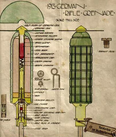

    Прямо перед войной в германскую армию стали поступать винтовочные гранаты для винтовок G98. Первой массовой гранатой стала Gewehrgranate 1913. В 1914 году появилась и новая модель М14.
    ранаты были шомпольными и вставлялись в ствол винтовки. Винтовка упиралась прикладом в землю и при помощи выстрела холостым патроном граната выстреливала как миномётная мина. Средний радиус разлёта гранат составлял 45 метров, что в полевых условиях было смертельным для противника. Подробнее о гранатах мы расскажем в другой статье. На фото ниже 1-3 - граната 13 года, фото 4 - граната 14 года.
    Gewehrgranate_13.jpg Gewehrgranate_13-0.jpg Gewehrgranate_13-2.jpg gewehrgranate_m14-1-c4833d6f6e5fb26600f16813230bda57.jpg
    Шомпольные гранаты широко применялись разными странами на начальном этапе войны. С развитием траншейного противостояния, для более эффективного их использования, стали использовать специальные лафеты, чтобы винтовка работала как лёгкий миномёт. Тем не менее эта практика вскоре пошла на убыль, так как шомпольные гранаты быстро портили ствол винтовки, а это было недопустимым.

    Оптические прицелы для винтовок изготавливались следующими фирмами: 1)Görtz — фабрика в Берлине. Пруссия. Изготавливали прицелы собственной конструкции для винтовок, производимых в Амберге. Бавария.
    2)Gerard — фабрика в Шарлоттенбурге, пригород Берлина. Пруссия.
    3)Oige - увы, о ней ничего не известно.
    4)Carl-Zeiss-Stiftung — фабрика в Оберкохене. Вюрттемберг.
    5)Hensoldt — фабрика в Мюнхене. Бавария.
    6)Voigtländer — фабрика в Брауншвайге. Брауншвайг.
    7)Miller und Vall Greiss — Мюнхен. Бавария.
    8)Munich — Мюнхен. Бавария. Производила прицелы фирмы Gerard, устанавливаемые на коммерческие кронштейны.
    Так же оптика производилась по военному заказу непрофильными гражданскими предприятиями:
    1)Bock - фабрика в Штутгарте. Вюрттемберг.
    2)Busch und Füss — фабрика в Маульбурге. Бадэн.
    По мимо выше перечисленных фирм, оптика изготавливалась мелкими частными предприятиями в Зуле.

    Karabiner 98b
    В 1923 году принимается решение о том, что отныне вся армия будет снабжаться новой винтовкой, а точнее карабином K98b. На смом деле никакой новый карбин не производился. Была произведена модернизация уже имеющихся винтовок G98. Существует информация, что у этих карабинов была уменьшена длина ствола, но на самом деле ничего такого не было. По длине и ТТХ это всё тот же 98-ой гевер, получивший 3 основных изменения. С переднего ложевого кольца был убран крюк для фиксации ружейного ремня, прицел системы Ланге был заменен на планочный прицел Маузера, стебель затвора был загнут вниз по типу карабинов, хотя не редко встречались и варианты с прямыми стеблями(по некоторой информации такие образцы продолжили именоваться G98). У некоторых экземпляров вместо задней антабки стали делать проточку в прикладе и выточку в районе загиба стебля.
    При этом никаких новых маркировок не ставилось. По маркировкам это оставался всё тот же Gewehr 98, что и породило в свое время миф о модификации 1916 года, так как в руки коллекционеров попало некоторое количество К98b, сделанных из винтовок G98 последних военных выпусков, что было частым явлением, так как переделке подвергались именно те винтовки, которые были в прямом пользовании у армии. Возможно миф про модификацию 1916 года был сфабрикован специально, с той целью чтобы продавать незнающим людям K98b как более редкий экспонат Великой войны, тогда как реальная антикварная ценность в сравнении с оригинальными G98 здесь ниже.
    Кстати говоря примерно в то же время подобные изменения претерпели пулемёты MG08/15 и Пистолет-пулемёты MP18, о модернизациях которых я напишу в соответствующих статьях. При этом по маркировкам они остались без изменений.
    Приставка b в новом карабине не несёт за собой специфических расшифровок и была введена в рамках номенклатурных изменений, в избежание путаницы во всё том же 1923 году. С этого момента K98 Az, который более не производился, но оставался на вооружении армии, был переименован в K98a, а новый карабин стал K98b. Когда в 1935 году появился привычный нам по второй мировой войне K98k, он получил приставку k — «kurz»(короткий), так как в нём в отличии от K98b, пошёл новый, укороченный ствол.
    G98, K98a и K98b во Второй мировой войне.
    Все эти винтовки так же приняли участие в новой мировой войне. Оригинальный G98 использовался польскими войсками, войсками советского ополчения и в мизерном количестве фольксштурмом в 1945-ом(вполне вероятно, что использовались захваченные у поляков или из закоулков самых самых захолустных складов).
    Советские ополченцы. 1941 год.
    Войсками Вермахта и СС, винтовки Gewehr 98 в оригинальной комплектации, никогда не использовались! Они использовали только K98b и то, к 1939 году в основном в частях СС. На фото ниже представлены K98b в СС, часто принимаемые за G98. Обратите внимание на передние ложевые кольца и на прицельные планки.

    Единственным реально неизменным экземпляром остался только карабин K98Az, который хоть и сменил название на K98a, тем не менее не претерпел никаких внешних изменений и остался на вооружении Вермахта и СС вплоть до конца второй мировой войны.
    Единственное на что стоит обратить внимание, так это на то, что завладевшая тем же Данцигом с его оружейной фабрикой, Польша, производила свои K98Az, которые так же использовались Вермахтом и СС после оккупации Польши. Эти карабины имеют отличия в виде измененного крюка для постановки в козлы, не имеют люверса в прикладе, а крепление ружейного ремня заменено на антабочное по типу G98.

    Как я уже говорил ранее, что разработка новой винтовки братьев Маузер, после G71, шла очень медленно, вероятно именно по той причине, что одновременно с ней, Пауль Маузер разрабатывал два новых образца оружия, относящиеся к видам, только начинающим появляться на мировом оружейном пространстве. Речь идёт конечно же об автоматическом(самозарядном) пистолете и самозарядной винтовке. Собственно само германское слово «Selbstlader — Зельбстладэр» и означает «Самозаряжающий». Если прототип пистолета, который был весьма удачным, Пауль Маузер продемонстрировал в 1896 году, и известен он сегодня как Маузер C96, то первый прототип самозарядной винтовки, о существовании которой большинство людей сегодня не знают вообще, он завершил в 1898 году, тогда же, когда и винтовку G98.
    Винтовка получила название C98, при этом литера «C», как в случае и с пистолетом, читается как русская «К», когда как многие читают как «Ц». Последнее неправильно, и сама приставка расшифровывается как «Construktion — Конструктион» — конструкция. Звук «Ц» же, как я и говорил в прошлый раз, в германском языке отведен букве «Z». Но вернёмся к винтовке. Патент на свою «конструкцию 98» Пауль маузер получил 19 декабря 1899 года. Полный текст патента представлен на 9 страницах, сегодня я покажу вам 5 из них, на которых показаны чертежи патентуемого предмета.
    Олег Васильевич, Paddie, alkorn80 та ще 1-му подобається це.
  25. Abelard T. Johannisbeer
    572
    Rußland

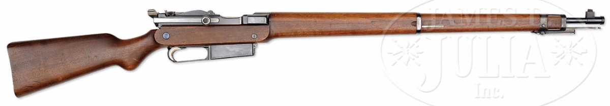

    Неизвестно, сколько всего было выпущено «Конструкций 98», но известно, что до наших дней их дожило как минимум 4 единицы. Одну из них я так же продемонстрирую вам сегодня. Она на фото ниже.
    До нашего времени осталось мало данных об этой винтовке, кроме того, что это была самозарядная винтовка, использующая принцип действия, основанный на движении ствола и полусвободного затвора под давлением пороховых газов, при выстреле. По чертежам из патента и фотографиям винтовки, мы можем видеть, что она использовала, знакомый нам по обычным винтовкам Маузера, флажковый предохранитель. Наблюдается всё тот же двухрядный магазин. Прицельная планка, размеченная на дальность от 100 до 2000 метров, а так же общие черты затвора и ствольной коробки были выполнены в стиле пистолета C96.
    Отмечается, что во время испытаний своего образца, Пауль Маузер получил ранение правого глаза, которым перестал видеть. Подробностей инцидента неизвестно, но сообщается о разрыве винтовки.
    В 1902 году появляется новый прототип, основным отличием которого является увеличение длины хода подвижных деталей. Тем не менее армия не торопится принимать новое оружие, имея ввиду его дороговизну и не понимая как именно его можно использовать на столько эффективно, чтобы в нём была реальная потребность. Тем не менее Пауль Маузер знал, что звёздный час этого оружия ещё впереди, в свете чего продолжал разработку.

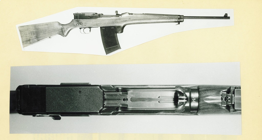

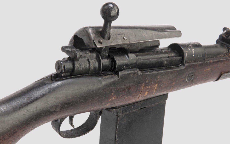

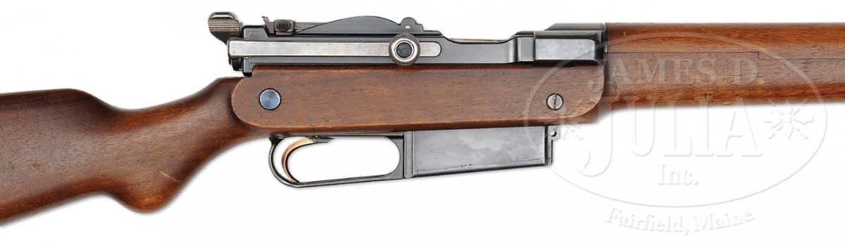

    Selbstlader 06/08

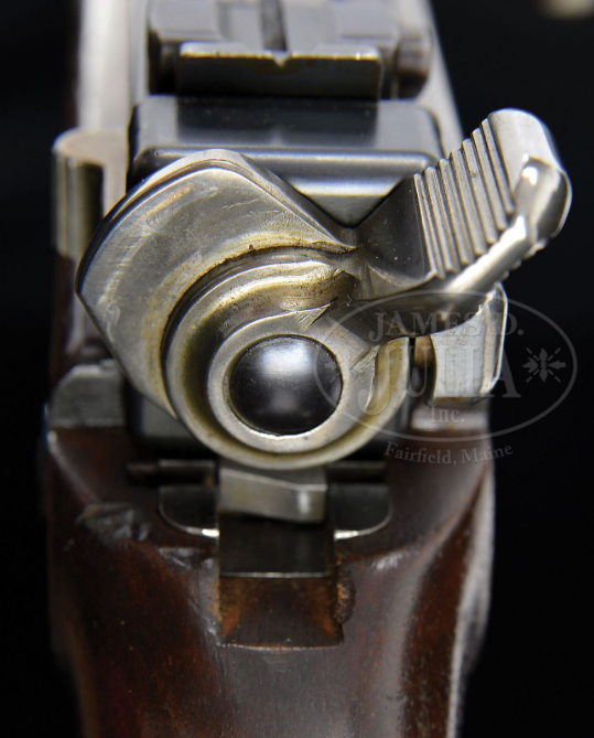

    В 1906 году Маузер представляет новый прототип самозарядной винтовки, на этот раз сильно отличающийся от прошлого. Отныне ствол был статичным и подвижным оставался только затвор. Винтовка использовала аналогичный обычной винтовке Gewehr 98 ствол, основным отличием которого была большая длина, равная 800 мм. Прицельная планка сместилась со ствольной коробки на ствол винтовки(ранее это было невозможно из-за подвижности ствола), а само изделие стало походить на вид обычных армейских единиц. Винтовка использовала аналогичную G98 конфигурацию крепления ружейного ремня.

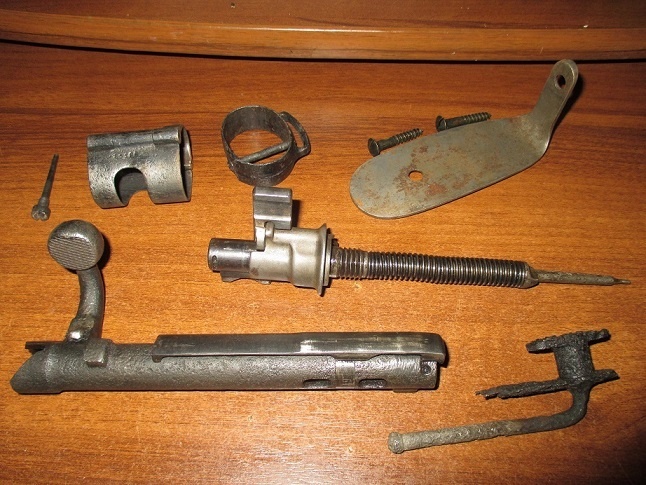

    О конструкции затвора и ствольной коробки широко рассказано на topwar, цитата: «Сама ствольная коробка представляла собой агрегат сложной формы. Верхняя ее часть имела передний цилиндрический блок для соединения с патронником ствола, позади которого имелось окно для выброса боеприпасов. Задняя часть ствольной коробки получила прямоугольную форму и оснащалась съемной крышкой. Под верхним агрегатом ствольной коробки, вмещающим основные детали автоматики, помещался сравнительно узкий кожух ударно-спускового механизма, перед которым находился корпус магазина.
    В передней части ствольной коробки, на уровне магазина, имелся канал для установки затвора. Затвор винтовки M1906 представлял собой прямоугольный блок большого удлинения со спрямленной головной частью. Какие-либо средства запирания ствола на этой части затвора отсутствовали. Внутри затвора предусматривался канал для установки ударника с боевой пружиной. На верхней поверхности затвора имелась небольшая рукоятка для перезарядки. При переднем положении затвора рукоятка находилась на краю окна для выброса гильз. При отведенном назад затворе опора рукоятки входила в соответствующий вырез крышки ствольной коробки, а также, по некоторым данным, могла фиксироваться в таком положении.
    Позади затвора находились системы его возврата в нейтральное положение, а также система торможения. Ниже продольной оси затвора располагалась витая возвратная пружина с направляющим стержнем. Она отвечала за перемещение затвора вперед при завершении цикла перезарядки. В сжатом виде пружина не выходила за передний торец стержня, а также полностью попадала внутрь соответствующего канала в затворе.
    Новое оружие предназначалось для использования сравнительно мощного винтовочного патрона, что не позволяло применить автоматику на основе свободного затвора. В конструкцию винтовки следовало ввести некие средства торможения затвора, способные поглотить часть импульса отдачи. Без таких систем автор проекта не мог рассчитывать на достижение приемлемых габаритов, веса и эксплуатационных характеристик оружия. Для решения имеющейся задачи Маузер предложил систему торможения на основе двух рычагов.»
    В 1908 году вышла новая версия винтовки, которая мало отличалась от предыдущей, получив некоторые незначительные упрощения, что несколько удешевило конструкцию для производства. Так же были улучшены ТТХ оружия. 20 апреля 1909 года, на эту систему был получен патент.
    Винтовка не плохо показала себя на войсковых испытаниях, но тем не менее, вновь не была принята на вооружение. Основными минусами её было то, что она была слишком сложной по конструкции, что приводило к ещё одному минусу в виде дороговизны и сложности в производстве. Вместе с тем простому солдату было бы сложно управляться с такой винтовкой. Сложные механизмы так же чувствительны к загрязнению. Масла в огонь добавляло и то, что для перезарядки винтовки требовалось работать обеими руками, что требовало времени и создавало дополнительные, неприемлемые для боевой обстановки, неудобства.
    Вместе с тем, в связи с отсутствием реального опыта применения данного рода оружия, военные просто не видели в нём смысла, рассматривая как некую экзотику, которая вызовет излишние затраты. Тем не менее Пауль Маузер знал — на его улице будет праздник. Поэтому винтовка продолжала им усовершенствоваться, новые, но к сожалению почти неизвестные(по факту о них известны одни названия) образцы продолжали появляться, так вскоре появился Маузер 1910 года, запатентованный 1 августа 1911 года. У новой винтовки появился секторный магазин на 25 патронов(в некоторых источниках утверждается, что всего ан 20), а через два года появился и Маузер 1910/13. Правда час славы самозарядных винтовок уже не пришелся на прижизненное время Пауля Маузера, 29 мая 1914 года, в возрасте 75 лет, он ушёл из жизни, так и не увидев ни триумфа своего оружия, ни ужасов Первой Мировой Войны.

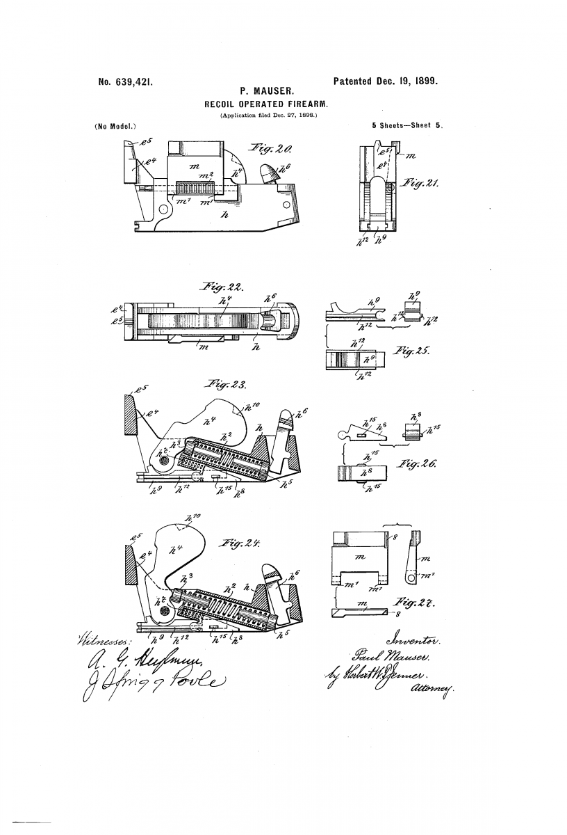

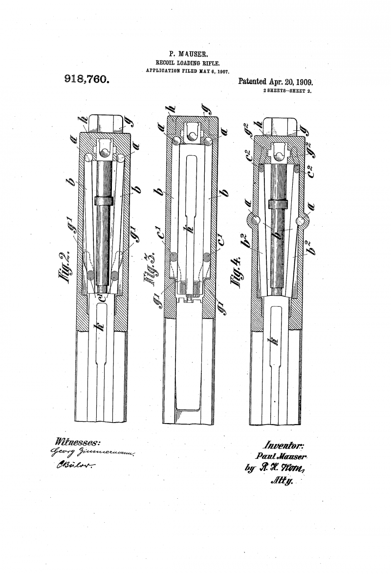

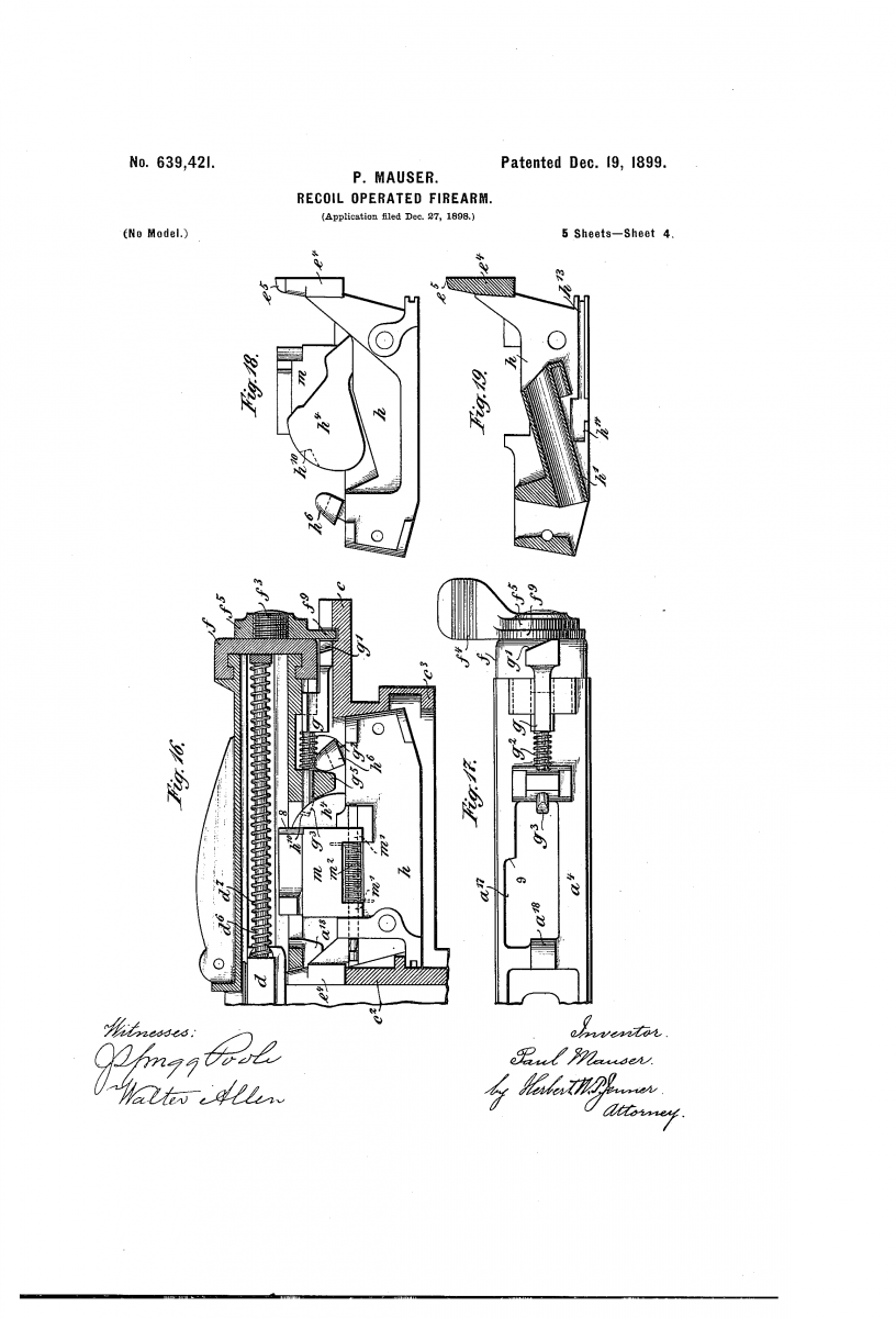

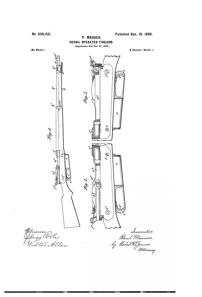

    На фото ниже чертеж магазина из патента 1911 года.
