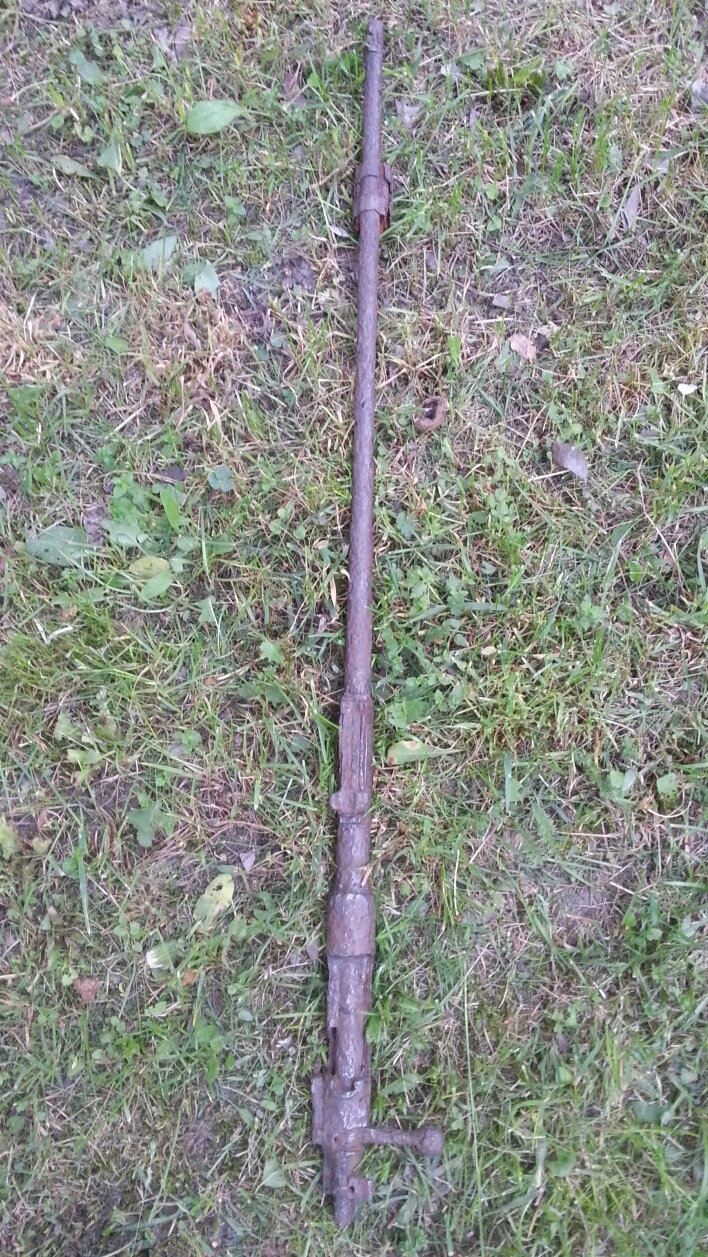

    Доброго дня.Підкажіть по гвинтівці,вірніше по моделі.Дякую.З повагою.

    Маузер чех, напевно 1000-2000 грн
  4. Virii
    Virii Leutnant
    25
    35
    2.960
    Тут треба дивитися на саму довжину ствола і ще не видно чи є гачок на приливі. Це може буте перехідний маузер( так званий 98м). Тобто ПМВшний і вже модифікований у 20х роках 19 ст.

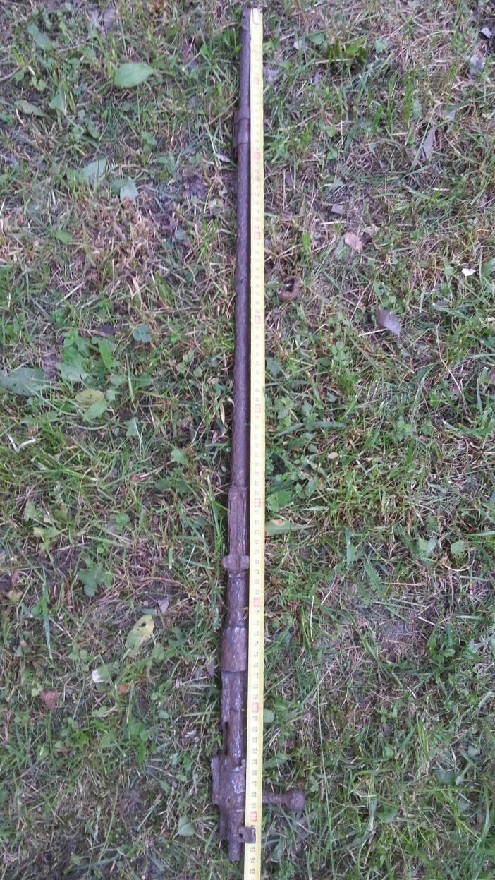

    Маєте на увазі такий- на фото,довжина ствола до ресивера 72,5 см.

    Прошу пробачення, звичайно 20 ст. Ось, доречі, порівняльна картинка. Ваш може бути посередині

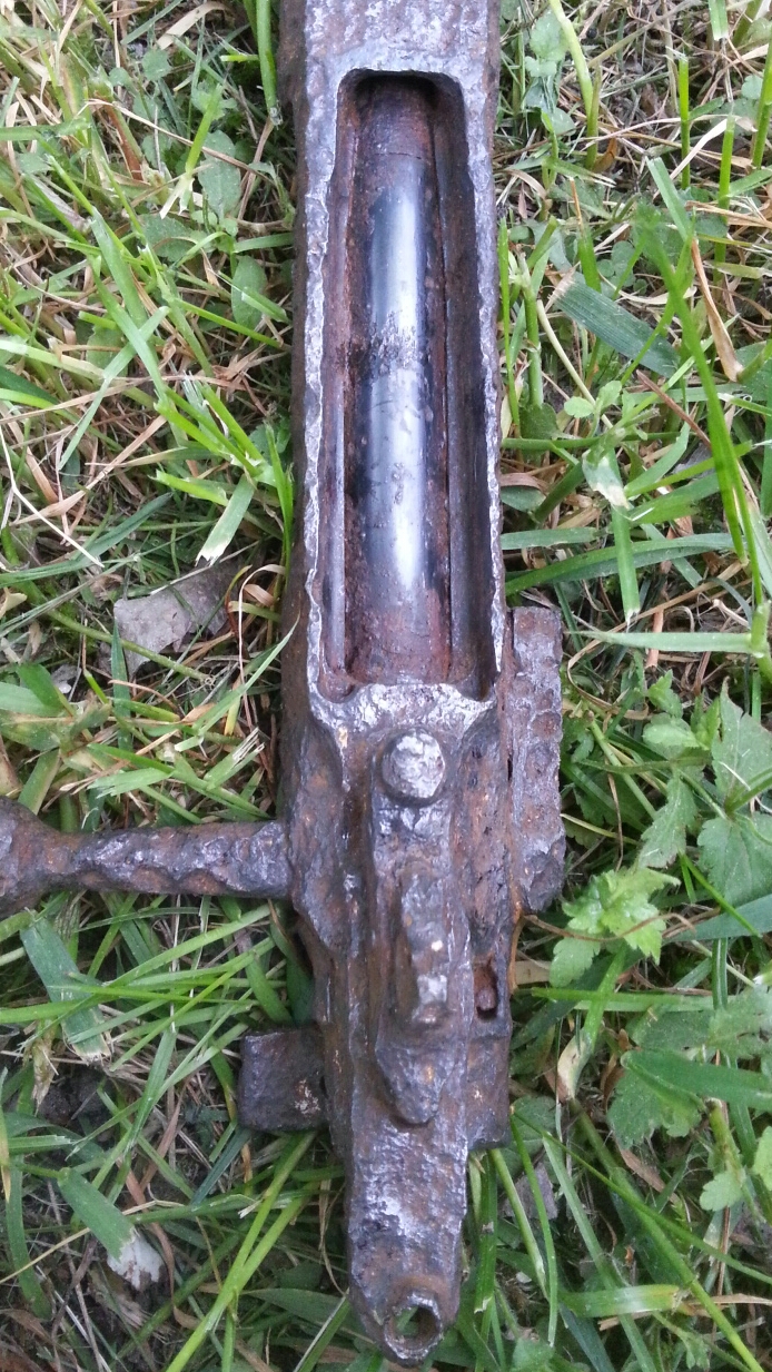

    Это Gew 98Тип 3
    На фото посредине (Третье)хоть сверху,хоть снизу.

    Ну ок)) А можете на фото со ссылочки отметить эти все пунктики, которые вы описали? Не понятно о какой юбке речь идет, какое кольцо? В чем отличие прицельного?

    Посмотрите на второе фото..На поляках и АZ ствольная накладка доходит до самого ресивера.И на нем есть дополнительный ободок(паз) куда заходит дерево.В отличие от мурзиков и геверов.
    Дальше по прицельному.Постель другой формы и планка короче.Бегунок другой и кнопка круглой формы.
    Мушко совсем другого вида(сравните фото 2 и 3) .
    Теперь переднее кольцо.У геверов оно с крюком,у маузеров без.....А у поляков и AZ оно разьемное.На винте.Который выкручивается,и кольцо раскрывается.(это для увтановки козелка).На маузерах и геверах его вообще нет.
    Это если в кратце.
    Остальное можете найти в интернете,или посмотрите у Жука.
    С уважением.

    Различий между Gew98m и WZ.98a вы не найдете кроме клейм(коих нет на обсуждаемом предмете нет) и одной маленькой детали - шляпка в виде заклепки на отсечке отражателе у поляка(чего тоже не видно на предмете)

    Переднее кольцо.У поляков характерный уступ(и некоторых чехов)
    Гевеговские кольц на поляков не ставились.

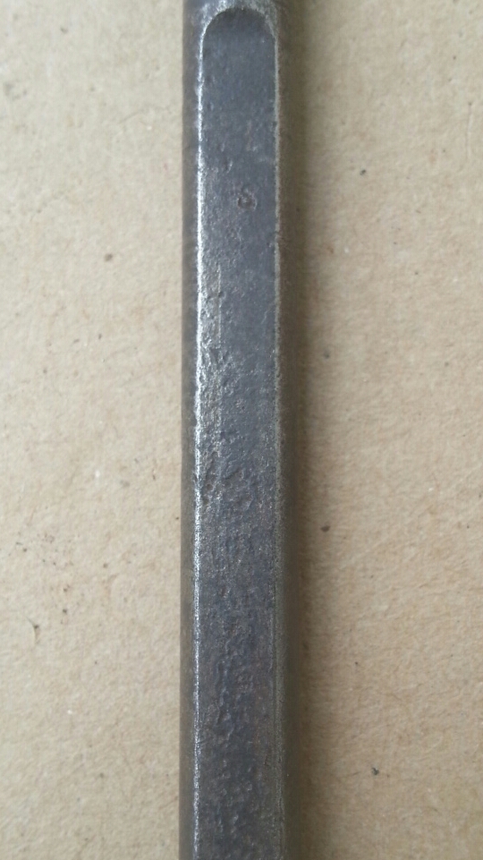

    И на ударнике ЕСТЬ клеймо...
    конечно, если разобрать затврочик

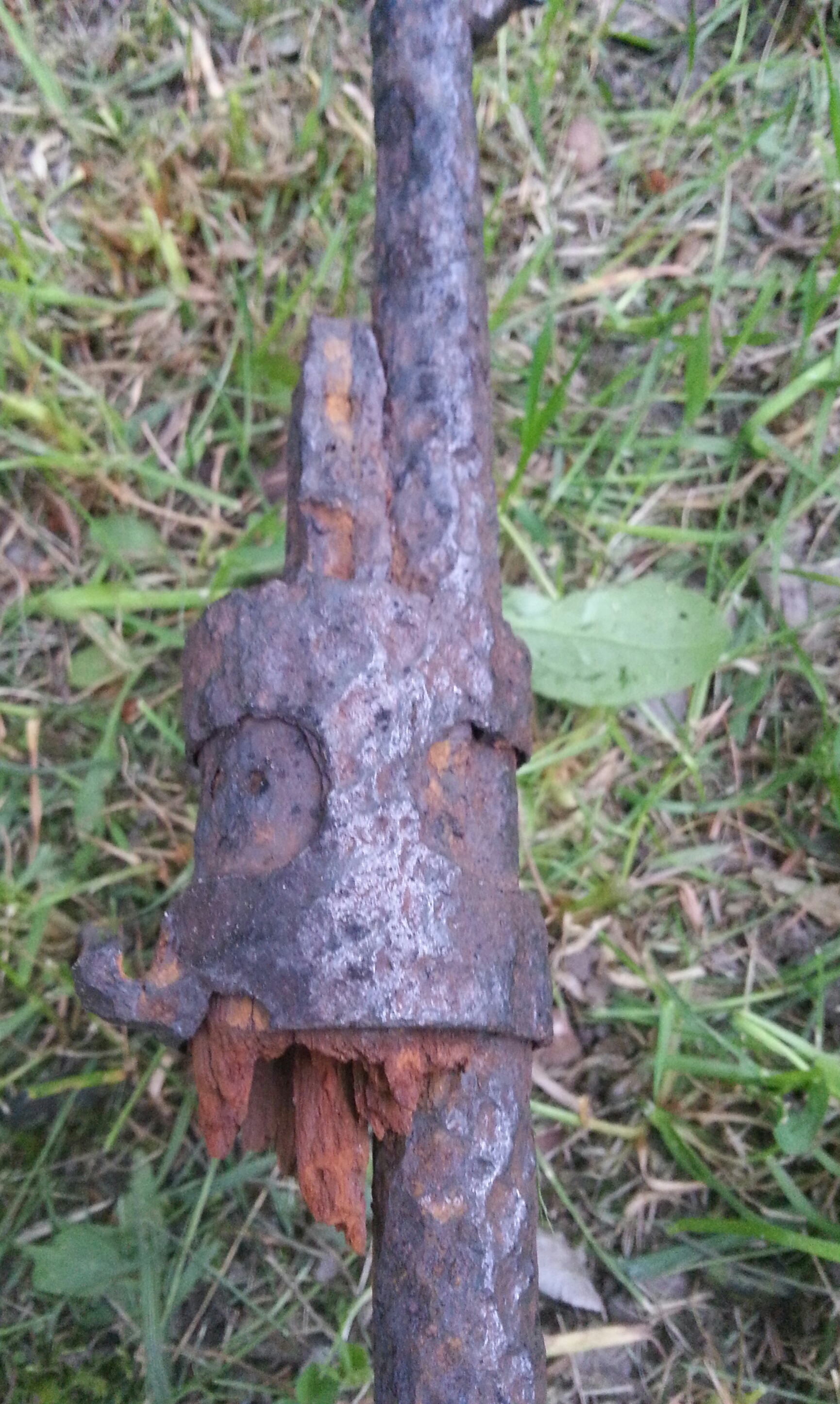

    Шляпки нет на отсечке отражателя.

    Бы да ка бы. Дискуссия ведтся на основе предоставленных фото предмета...

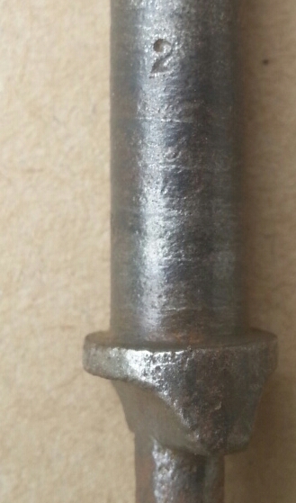

  19. Мансур Львович
    Мансур Львович Oberstleutnant
    586
    987
    3.186
    Эдем

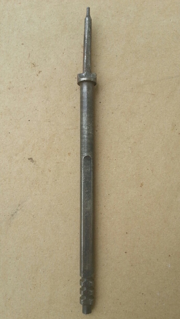

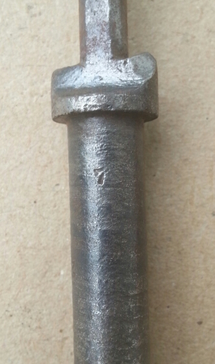

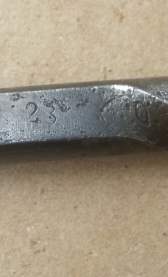

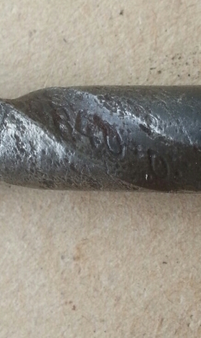

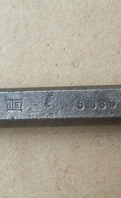

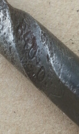

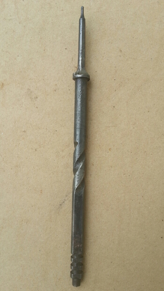

    Разобрал затвор,на ударнике всего два клейма

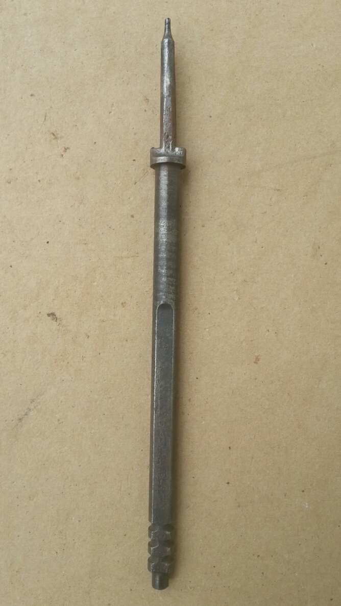

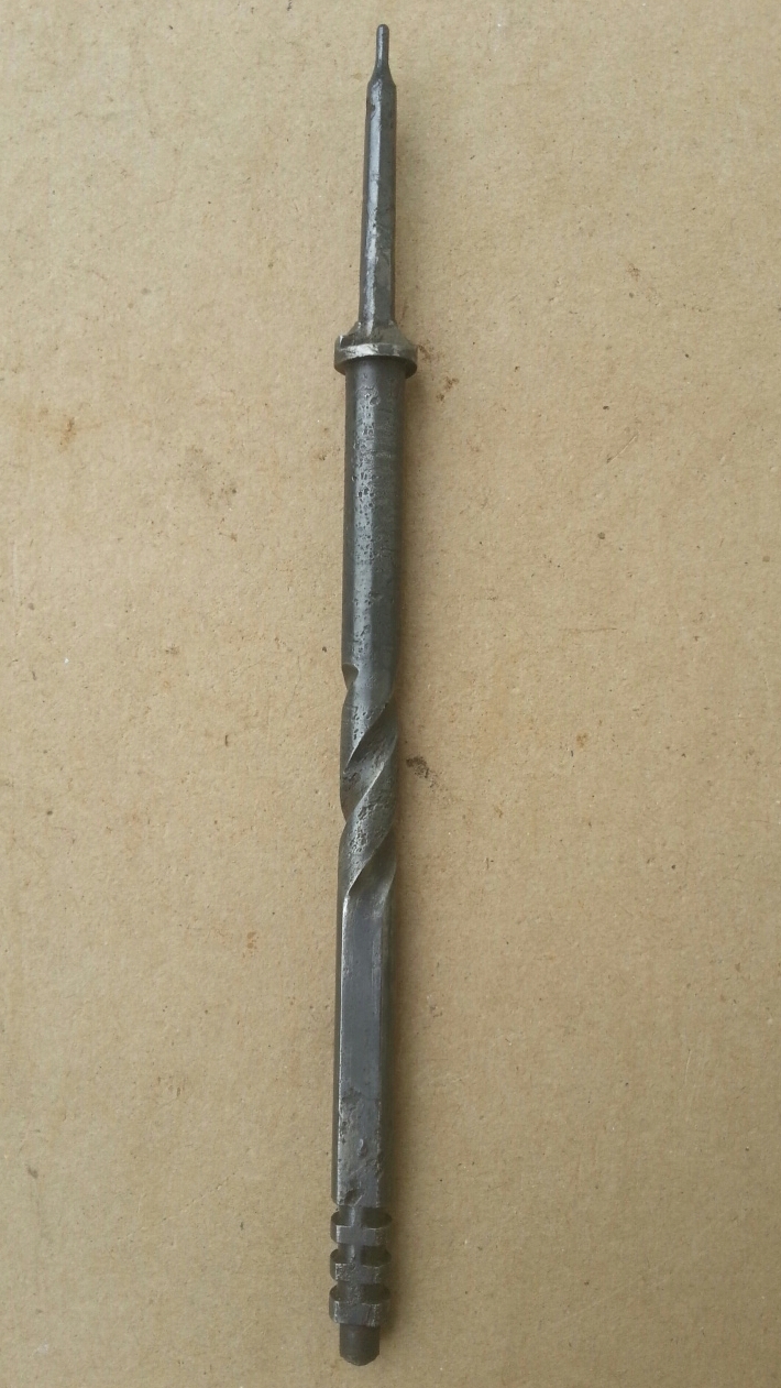

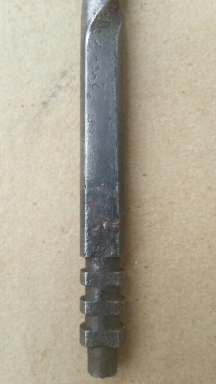

    Дабы не плодить тему,подскажите по такому бойку,слишком много клейм,ранний или поздний?
    Иван Скрипник, kripers338, кучукаю та 6 іншим подобається це.
  21. Barankin
    Barankin Oberleutnant
    2.626
    Україна, Київ
    Пару лет назад ударник-сверло уже где-то пробегал, только не могу вспомнить, где...
    Virii, VitalicBondarchuk1974, Штурм та 2 іншим подобається це.
  22. Штурм
    Штурм General-major
    539
    55
    991
    11.229
    OSTWALL
    Было дело, спорили до хрипоты: одни доказывали, что это результат неправильной разборки затвора, а другие - что таким образом укорачивали длинную деталь или усиливали прочность.
    Мне попадался дважды: на затворе МГ 34 и К 98. В обоих случаях я ничего не сворачивал: оба затвора разобрались без усилий. Но крученый, на МГ, ушёл по тройной цене. Причем покупатель сам ее предложил.
    VitalicBondarchuk1974, valerka, Barankin та 2 іншим подобається це.
  23. Barankin
    2.626
    Україна, Київ
    Вот да, что-то такое было. Хотя я хотел бы посмотреть на человека, который "случайно" неправильно разберёт затвор и свернёт ударник в спираль на 360 градусов. Жало ломать, разбирая без катушки - да, приходилось. Но чтоб так запросто...

    ...я сам "скрутив" ДВА МГ-34, і ДВА маузерівські - це досить прОсто...
    Перший (МГ-З4) мені принесли на "показАть"....
    :beer:
    З.ЬІ. на моїй пам"яті таких "покручів" десь із десЯток...
    З.ЬІ.ЬІ. ...і якщо про ударника МГ-34 ще можна щось потеревенити, то на 89К така детать - ПОВНИЙ НОНСЕНС (тобто, таке - не працює...)

  25. Штурм
    Штурм General-major
    539
    55
    991
    11.229
    OSTWALL
    Не буду возвращаться к старому спору, но крученые ударники сравнивал с обычными.. Длина была одинаковая. Повторю: оба затвора разобрал без всяких усилий.
  26. Мансур Львович
    586
    987
    3.186
    Эдем
    Сравнивал этот крученый с обычным на фото ниже,есть разница,крученый чуть чуть длиннее,да и крученый под обычную муфту 98к не подходит,великоват немножко,только под родную.
