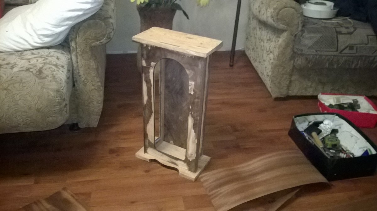

    Прешлифовал подготовил к шпонированию

  18. MVA19722003

    Пациент по тихому реанимируется, наполовину шпонирован, колесо боя востановленно, счас пойду крышку точить.

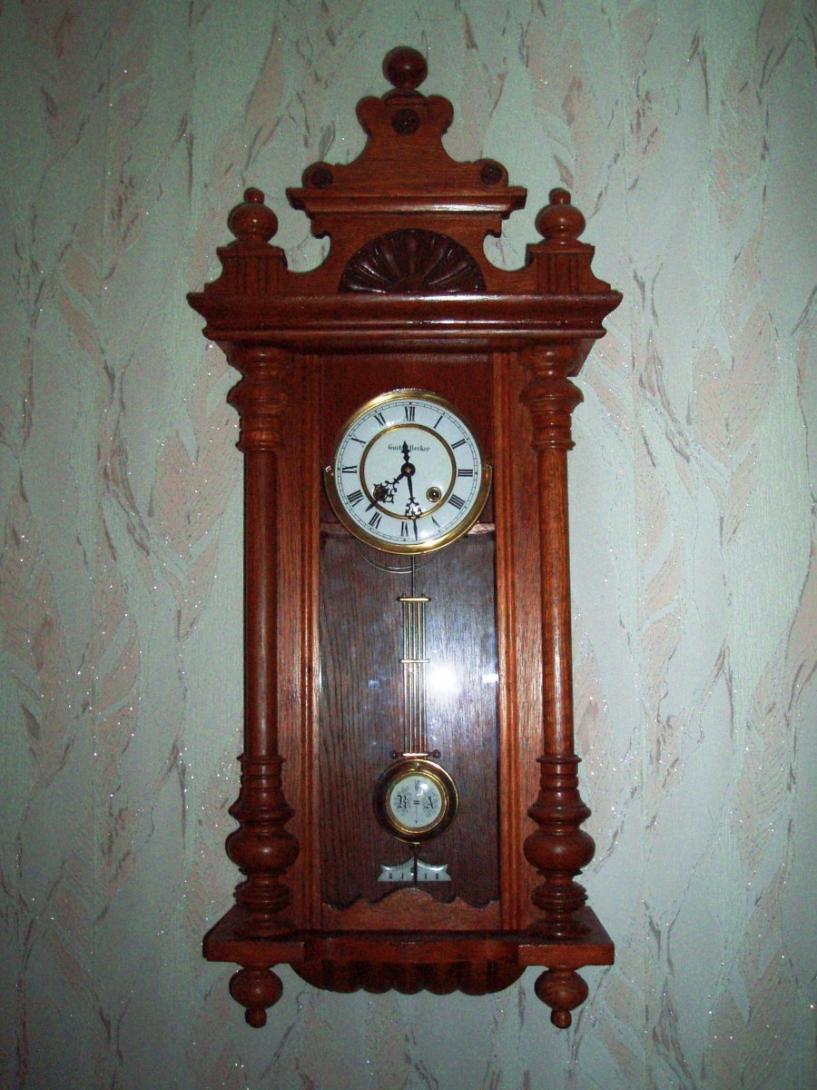

    Что стало и что было
