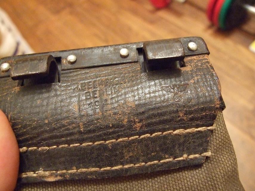

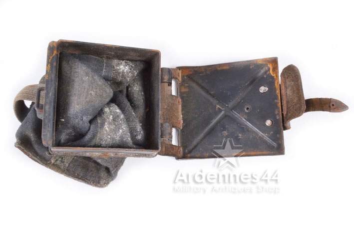

    Всем привет.
    Прошу поделиться навыками восстановления металлических предметов.
    Вопросы задам чуть ниже.

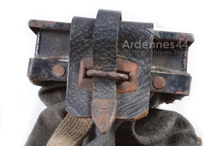

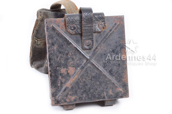

    Для начала выложу фото оригинальных Gurtsack 34, для общего ознакомления.
    На первый взгляд, ничего сложного - кожа, брезент, тесьма, заклёпки, металл.
    Читал много, всё расписано, но всё же решил обратиться за помощью.
    Купил кучку ржавого металла, всё что осталось от трёх мешков для пулемётных лент MG34, которые использовали на бронетехнике вермахта. Подозревал о унылом состоянии, но просто не смог пройти мимо, да и цена была приемлемой для того, чтобы хотя бы сделать попытку реставрировать такой интересный предмет.

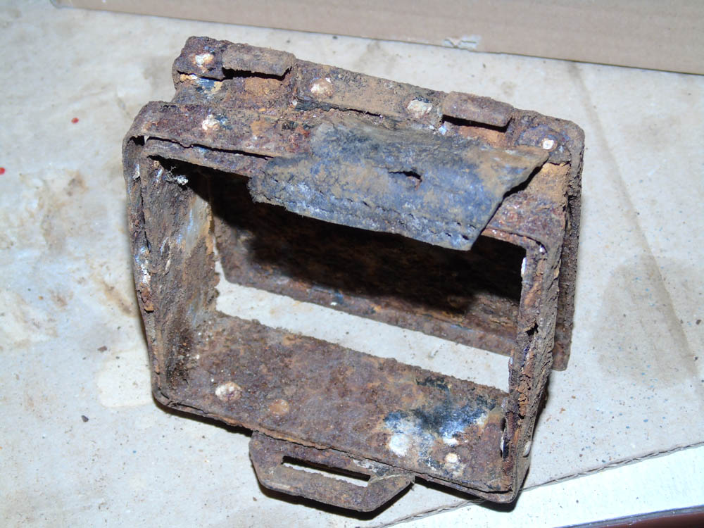

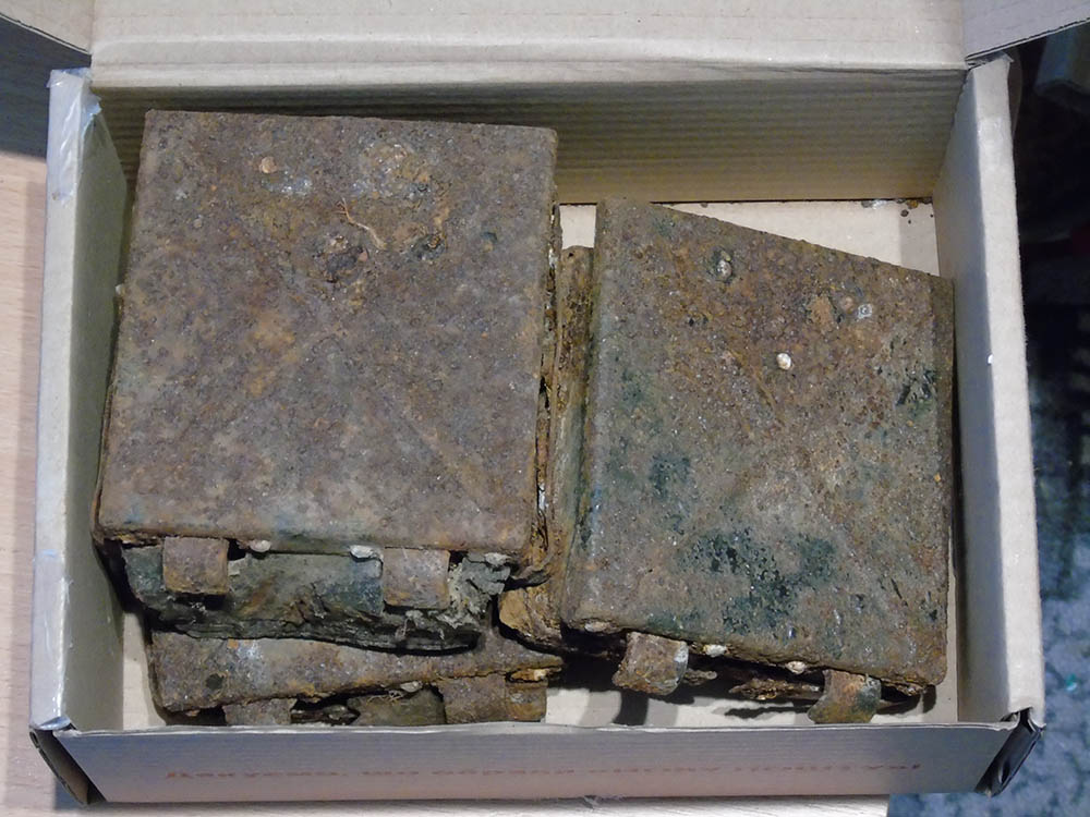

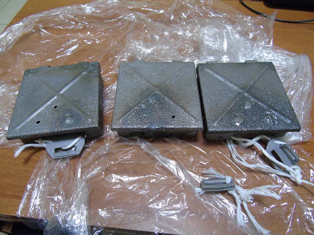

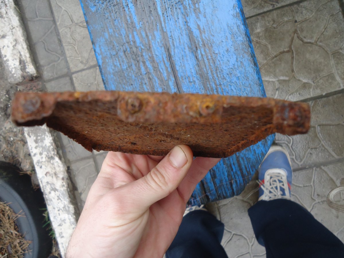

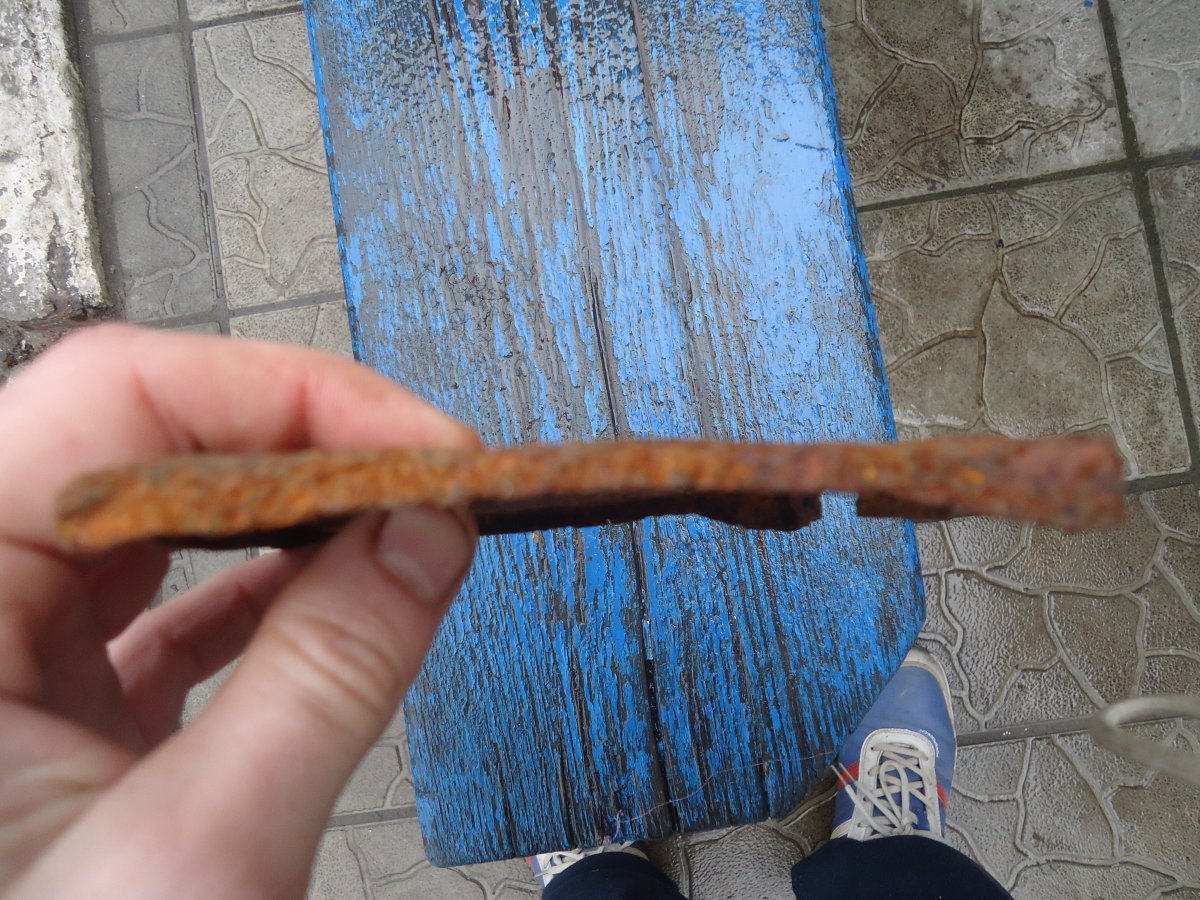

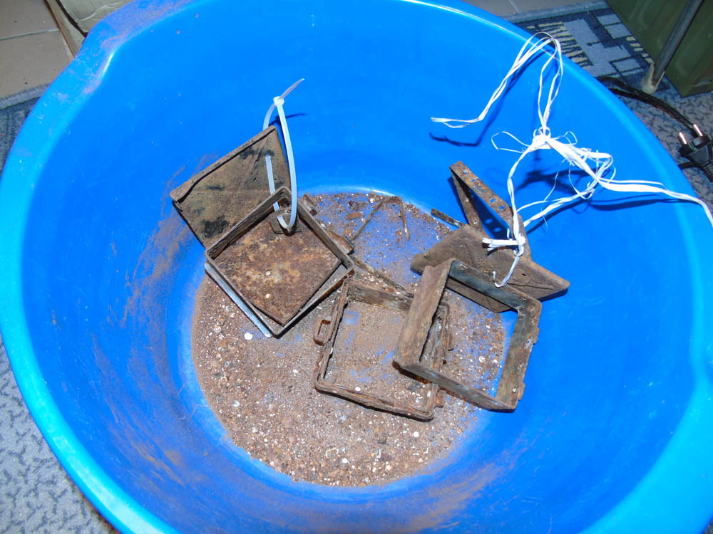

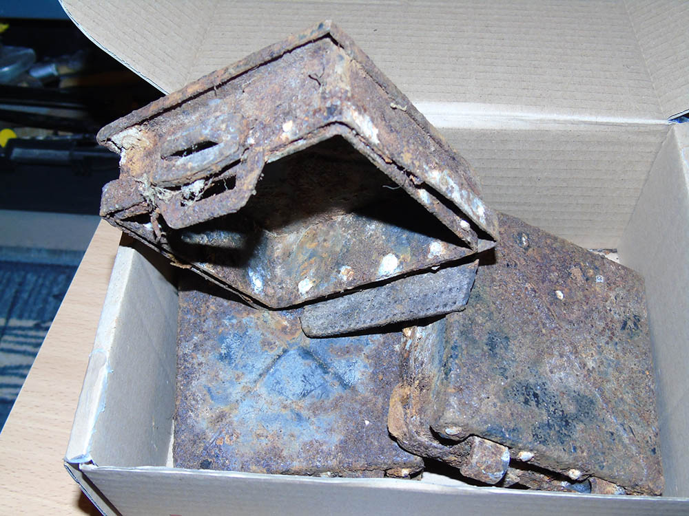

    На фото то, что раньше было Gurtsack 34. Три комплекта.
    Подняли их в закрытом виде. На двух крышках сохранились остатки кожи (заднего хлястика), что позволило снять с него, более-менее правильный размер.
    50% заклёпок сохранилось, остальные сгнили. По остаткам краски, видно что металл был окрашен черной краской, без нижнего слоя.
    Реально оценив состояние предметов, разбирал их крайне осторожно. Слегка обстучал, снял рыхлый слой ржавчины и начал удалять заклёпки. Вот тут я понял, что восстановить все три крышки не получится, дай Бог хотя бы две сделать.

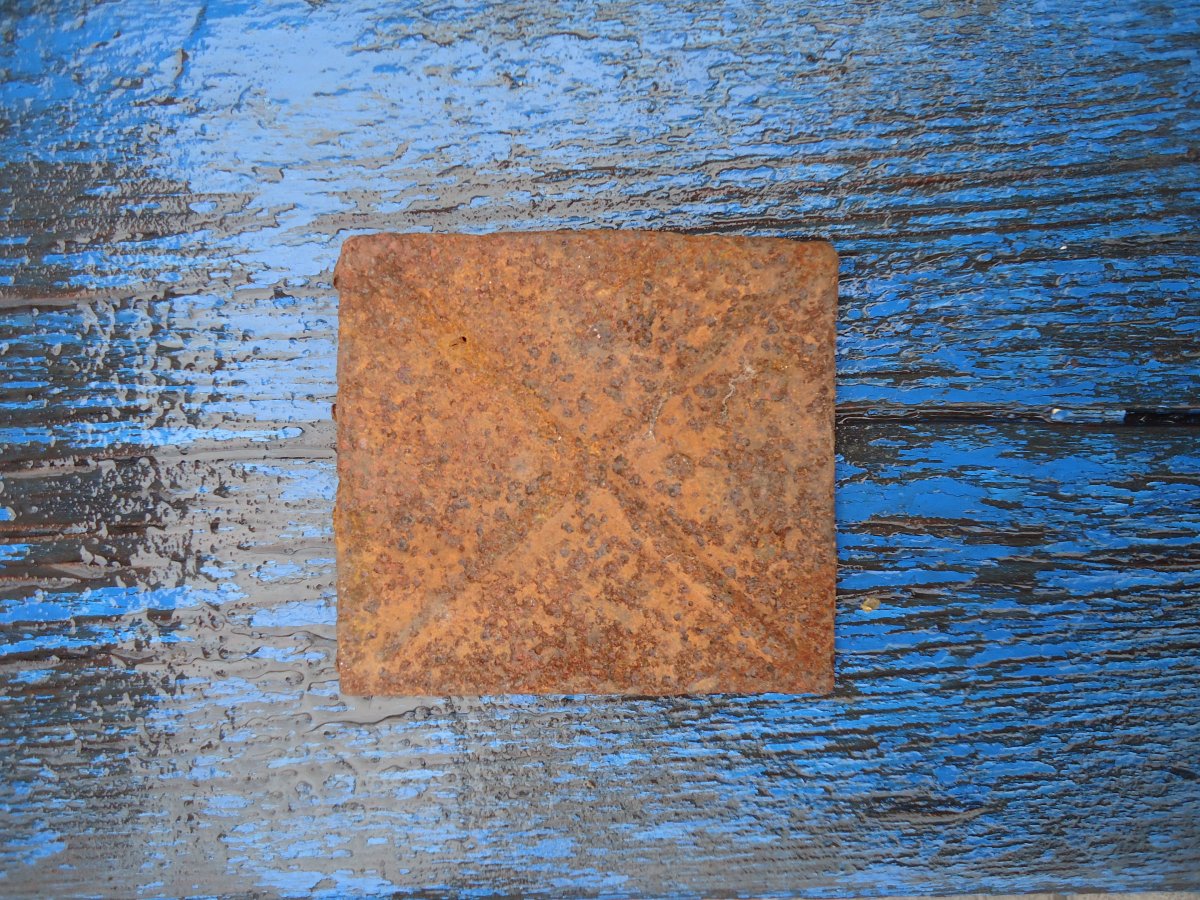

  3. YVS
    YVS Oberleutnant
    43
    86
    1.678

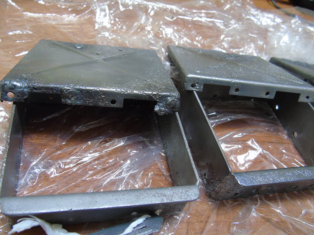

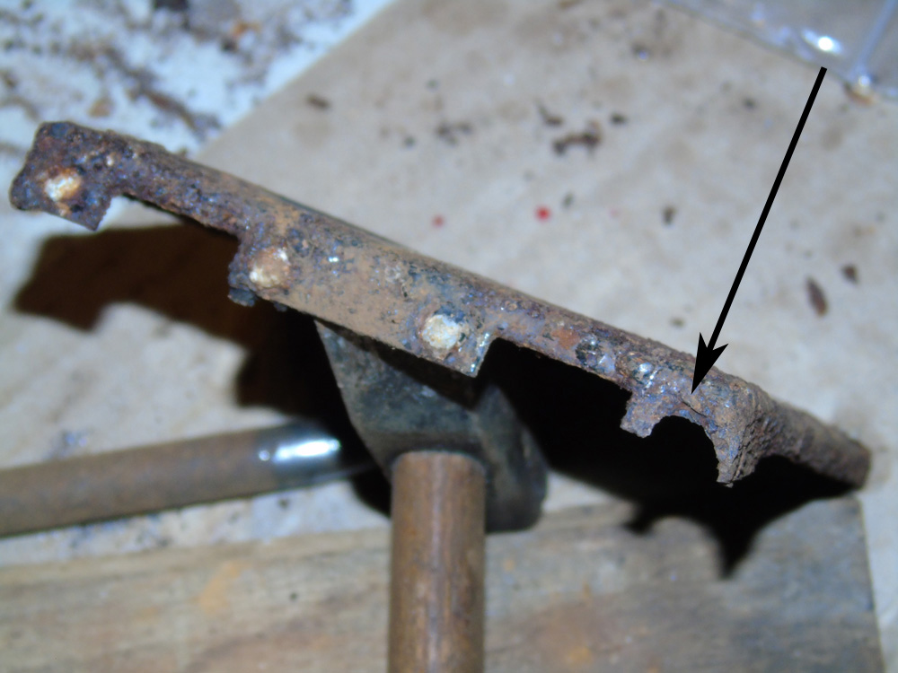

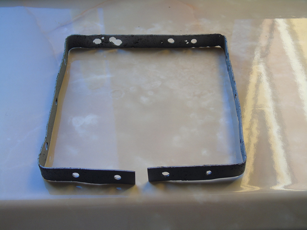

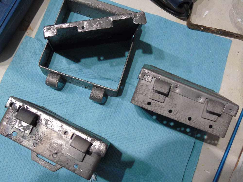

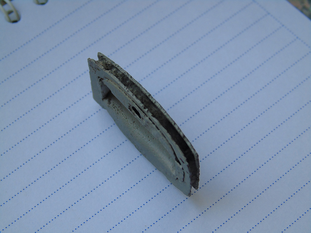

    В процессе разборки вылез первый сюрпрайз, отвалился уголок крышки. Потом увидел что две металлических пластины-ободка перегнили в нескольких местах, использовать их уже нельзя и придётся делать новые.
    Раборанные детали отдал на пескоструй, попросил ребят чистить как можно аккуратнее.

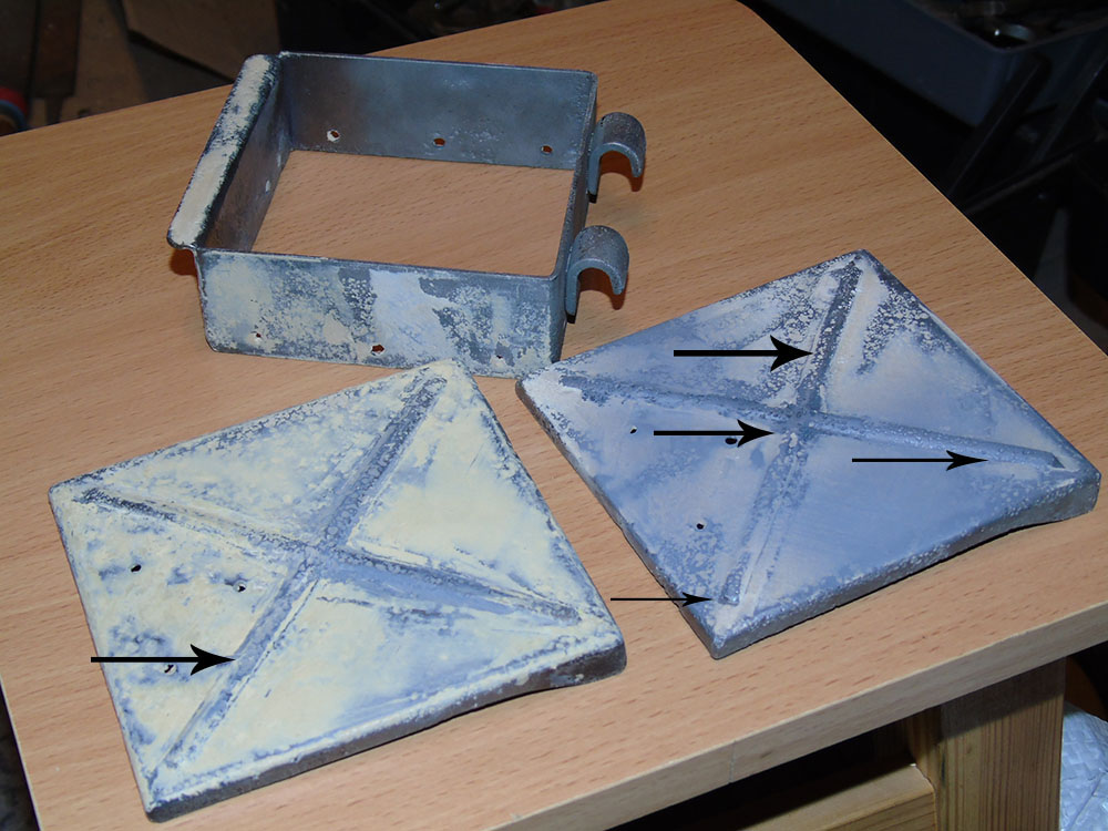

  4. YVS
    YVS Oberleutnant
    43
    86
    1.678

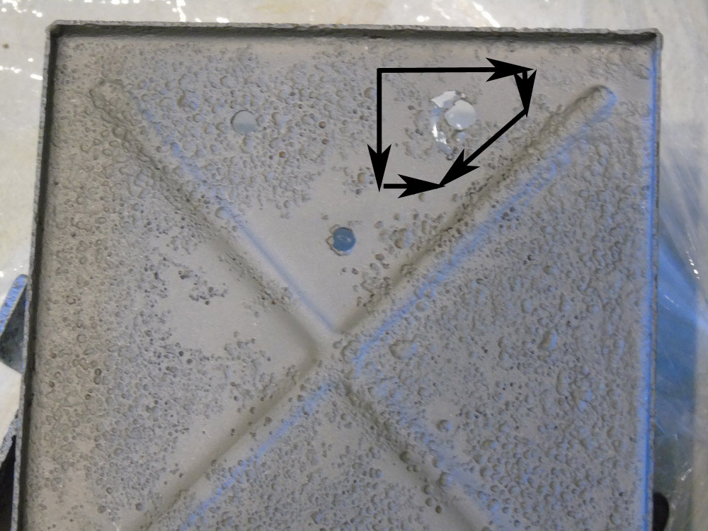

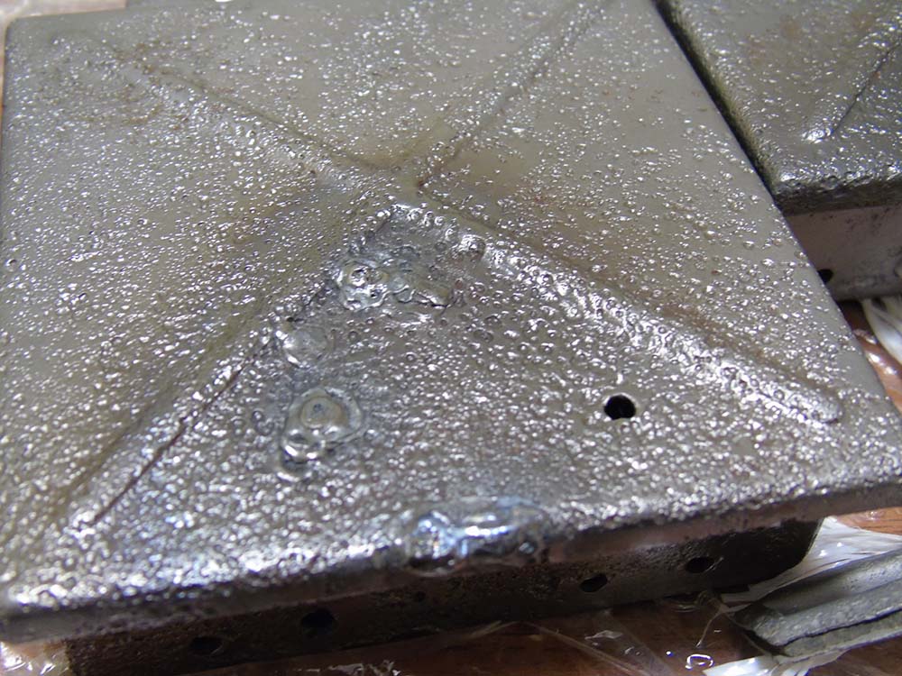

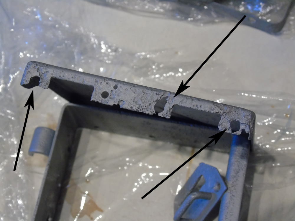

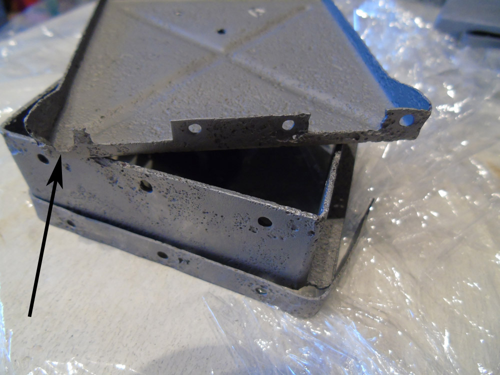

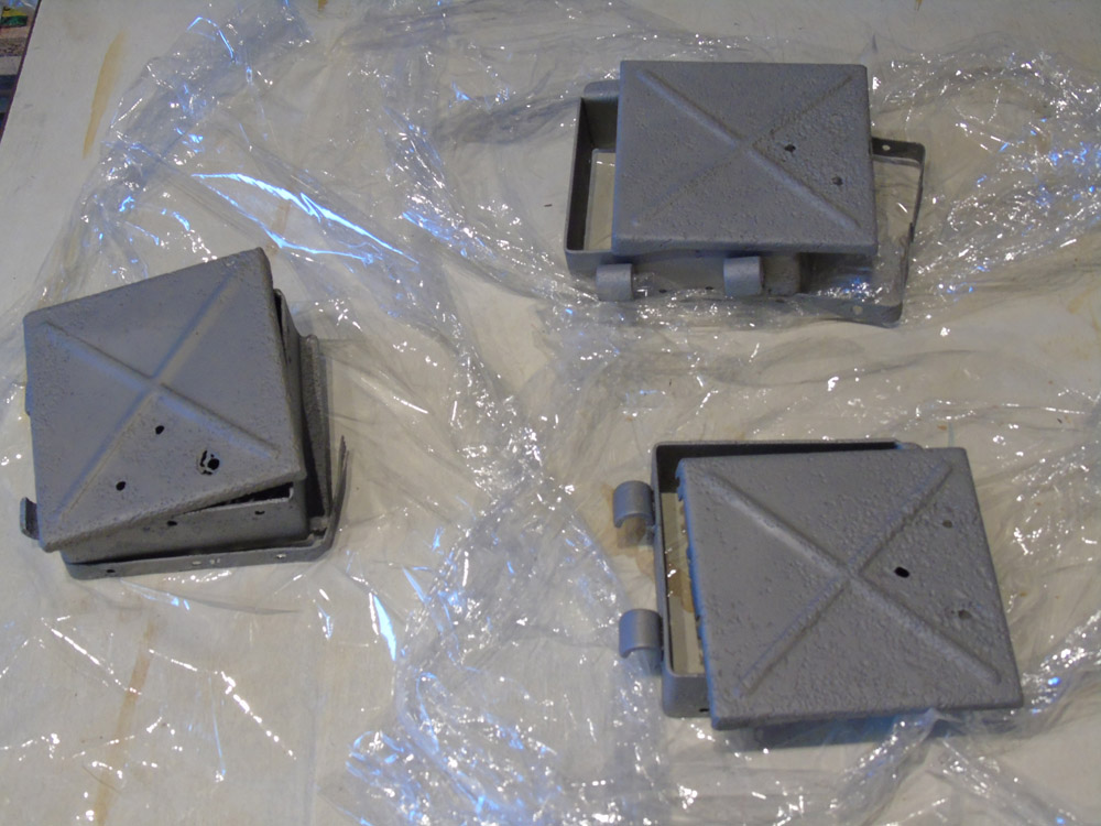

    После чистки пескоструем, можно уже реально оценить состояние предметов и определить очерёдность работы.
    По фото хорошо видно проблемные места. Из трёх крышек, только одна можно сказать беспроблемная.

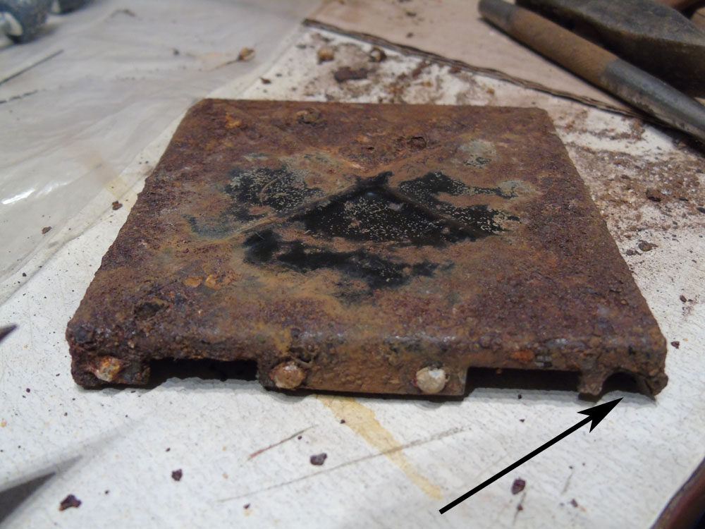

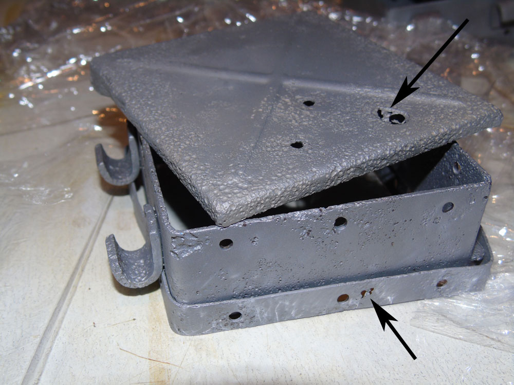

    Теперь вопросы.

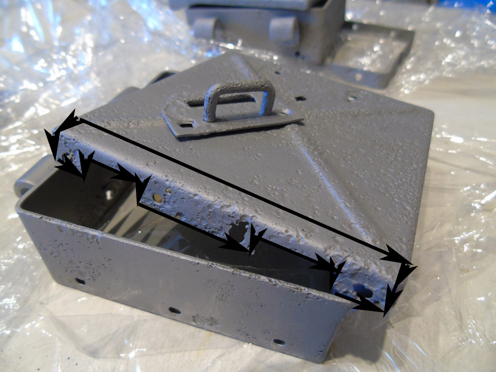

    №1
    На двух крышках сгнил металл вокруг отверстий под заклёпки. Приклепать кожу не к чему. Как правильно восстановить стенку? Наваривать поверх старой, новую пластину? Сверлить в ней отверстия и вырубать проёмы под зацепы?
    Останнє редагування: 6 лют 2016

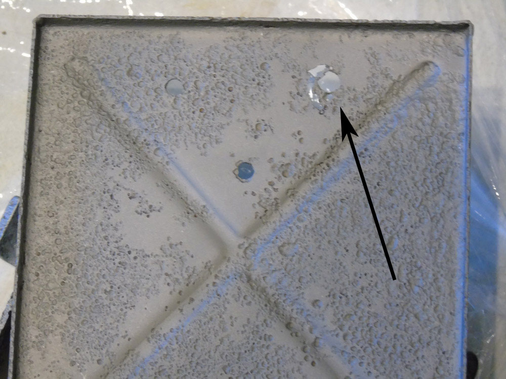

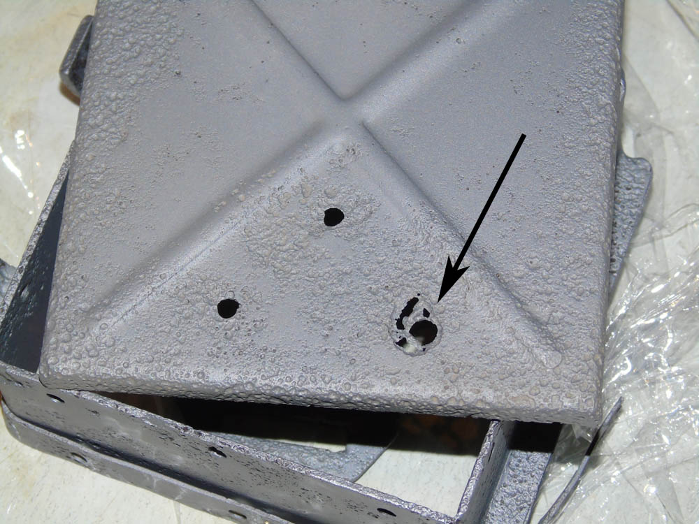

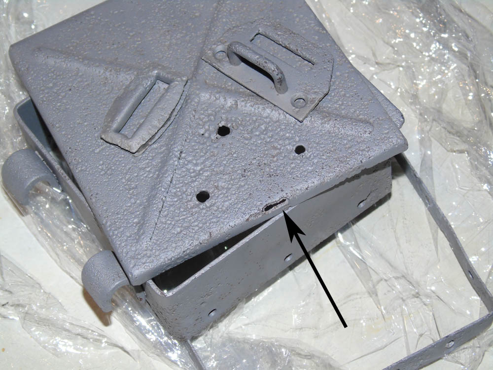

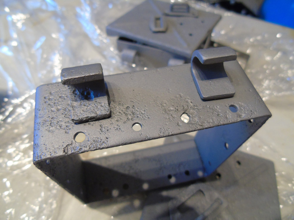

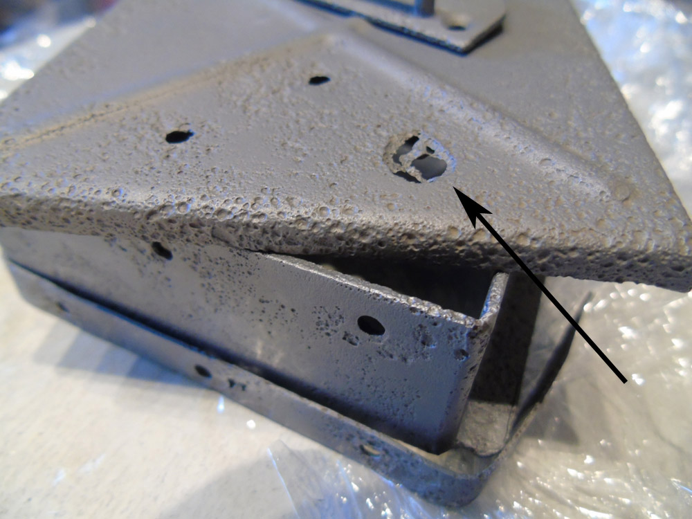

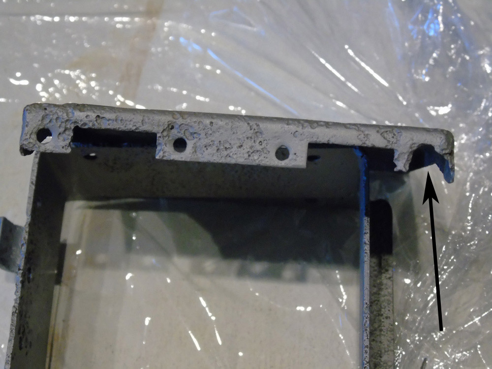

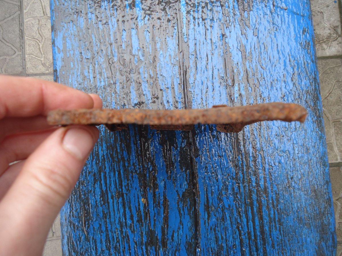

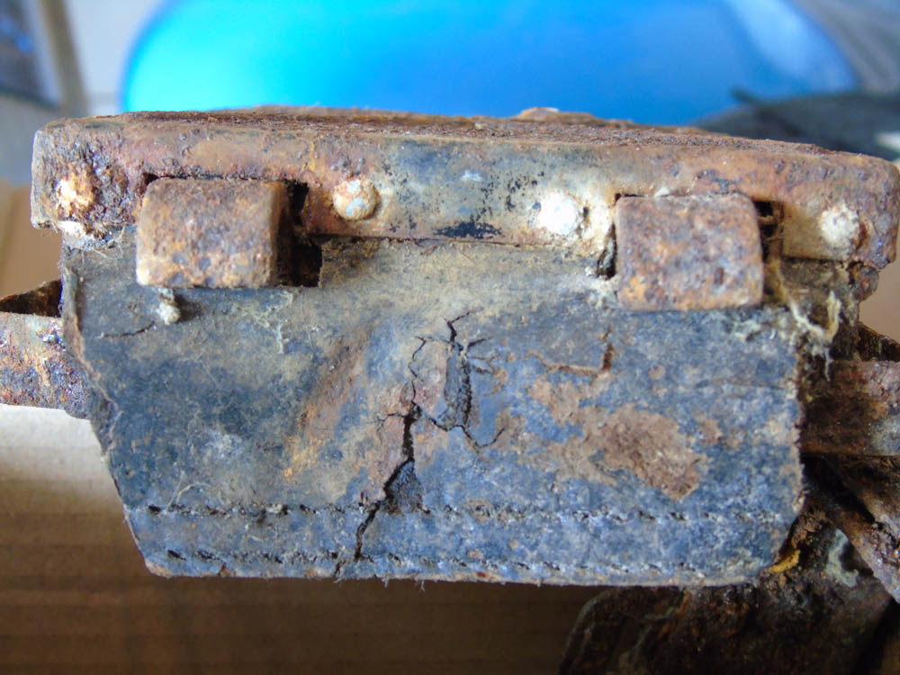

    Вопрос №2.
    На верхней части крышки металл прогнил вокруг одного отверстия. Как восттановить место для того, чтобы потом заклёпка надёжно удерживала кожаный хлястик? Опять наваривать пластину, с внутренней стороны?
    Боюсь что сварка пропалит металл.

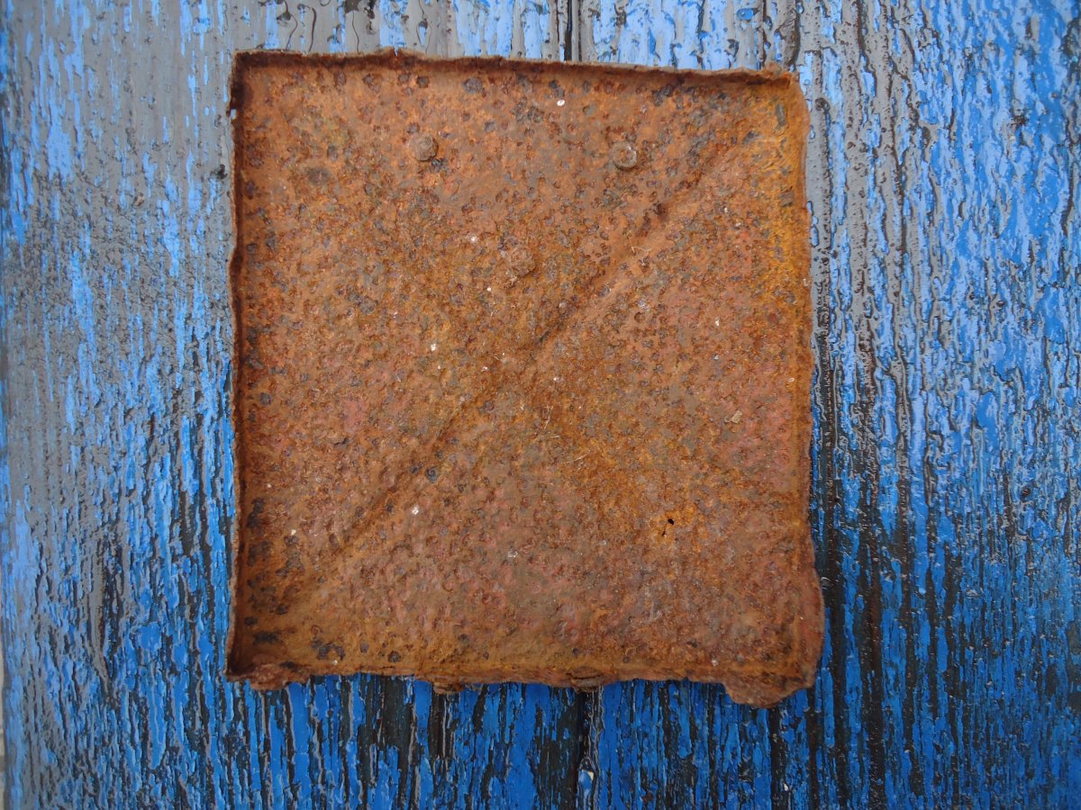

  6. YVS
    YVS Oberleutnant
    43
    86
    1.678
    Ну а с этим, думаю проблем не возникнет.

  7. Amadeus
    Amadeus Stabsfeldwebel
    1.592
    Евразия
    Нужно варить полуавтоматом, вырезать заплатки из стали, подложить алюминий например, и приварить, потом болгаркой лишнее сточить и сделать отверстия, будут держать не хуже оригинальных.

  8. YVS
    YVS Oberleutnant
    43
    86
    1.678
    Спасибо за подсказку.
    1. С одной заплаткой не проблема, она будет внутри крышки. А с задней, фигурной, нужно изрядно повозиться. Внутри её варить нельзя, только наверх. Боюсь испортит внешний вид.
    2. Зачем подкладывать алюминий?
    3. Какой толщины стальную заплатку рекомендуете?
    ворошиловский стрелок та votaga подобається це.
  9. svk063
    svk063 Stabsfeldwebel
    1.382
    Россия Самара
    Наверное в особо тонких местах надо вырезать метал до прочного основания и вваривать точно подогнанные латки , можно медяшки подкладывать , что бы часть тепла отвести от тонкого металла что бы не прожеч . Можно делать коробочки или желоба из жести и подкладывать их под швы или закреплять струбцинами , засыпать в эти коробочки флюс сбитый со сварочных электродов , остекловываясь флюс уменьшит наплывы на швах , внутренние наплывы можно сточить дремелем .Использовать лучше полуавтомат .
    663 та YVS подобається це.
  10. лиса
    лиса Stabsfeldwebel
    16
    647
    все Ваши проблемы решаются полуавтоматом. только если не знать как - Вам крышки испортят моментально, их скрутит(деформирует) , по точке ставить , с остыванием, долговато - но получится. Латки то-же легко потянут металл и испортят форму. Раковины лучше заделывать не белой шпатлёвкой, а чем-то тёмным или тёмно серым под цвет железа пескоструенного , есть эпоксидки разные , чтоб при сцарапывании краски светлое не проступало.
    торцы металла то-же в раковинах и пилах, можно полуатоматом, потом сошлифовать немного(до 0.5мм) и будет норм.
    663, restler09 та YVS подобається це.
  11. Amadeus
    1.592
    Евразия
    Судя по фото металл достаточно толстый, поэтому заплатку нужно такой такой же толщине или немного толще, размещать заплатку нужно в не внахлест, а в одной плоскости. Я обычно подкладываю изнутри что-то алюминиевое (лист или брусок), это избавляет от стачивания капель изнутри и держит заплатку, пока она не приварена. Поставили пару капель - зафиксировали заплатку, затем капли немного остыли, продолжаем дальше варить каплями. Я бы срезал меньшие участки, чем вы указали на фото. После сварки (т.к. будет краситься) все раковины нужно будет замазать шпатлевкой novol например с алюминиевой пудрой.
    663, tankis та YVS подобається це.
  12. Amadeus
    1.592
    Евразия
    Добавлю, что зазор между латкой и вырезанным отверстием нужно делать не более 1-1,5 мм, это не позволит повести предмет.
    YVS подобається це.
  13. копатель53
    копатель53 Stabsgefreiter
    243
    Предпочитаю исключительно качественную сварку, но если вы не решитесь на данное действие или не найдете мастера, то есть один вариант. На сайте есть человек, он продает так называемый мульти и поли металл, данный вид смеси полимеров можно даже воронить и за того что металл является основным компонентом, характеристики таковы, что даже нефтянники заделывают данной смесью свои цистерны, диапазон температур -30 до 150 и приемлемая цена (не реклама), просто покупал несколько раз и остался доволен
    YVS подобається це.
  14. YVS
    YVS Oberleutnant
    43
    86
    1.678

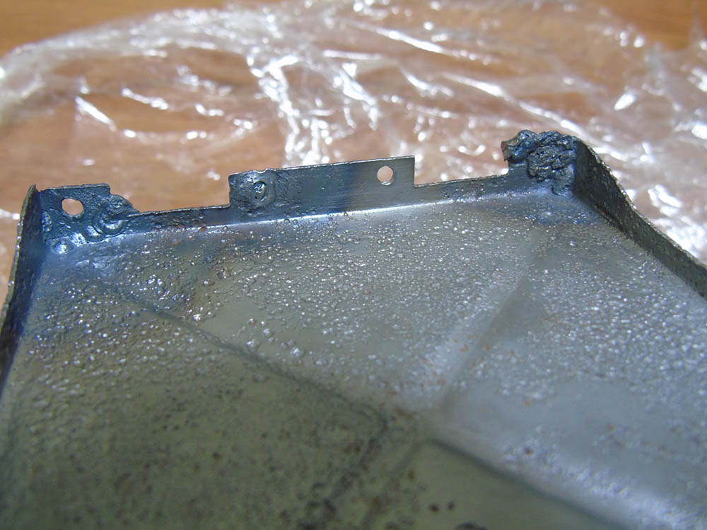

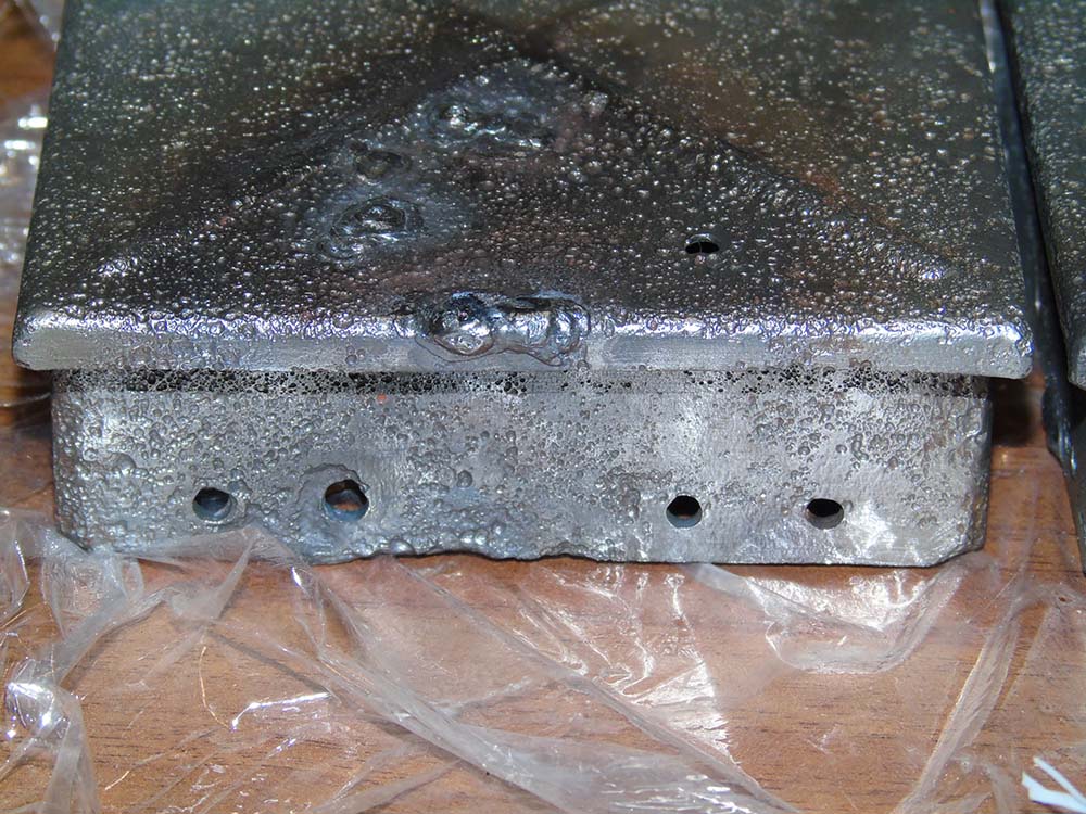

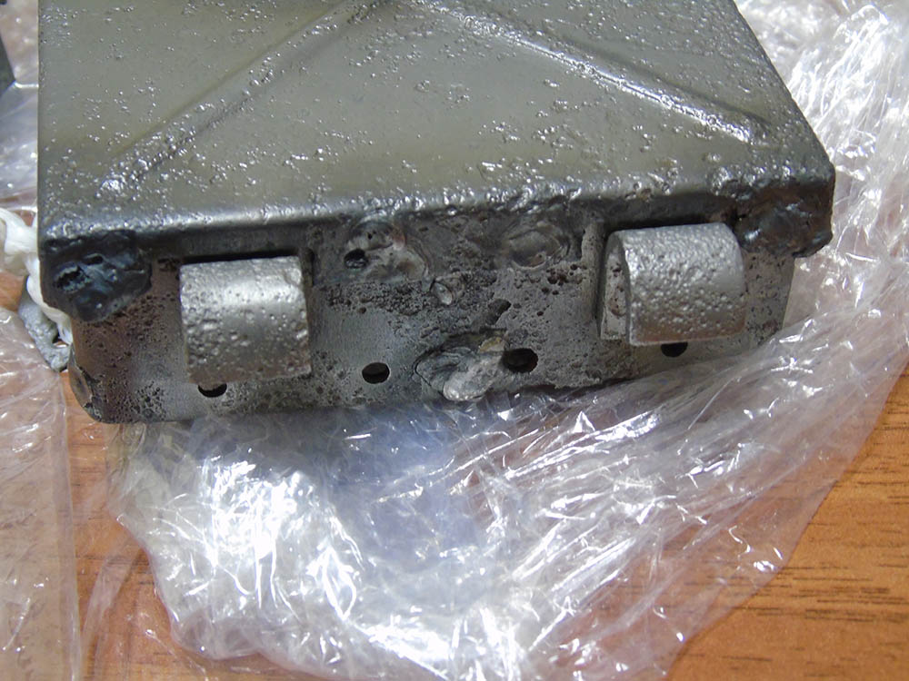

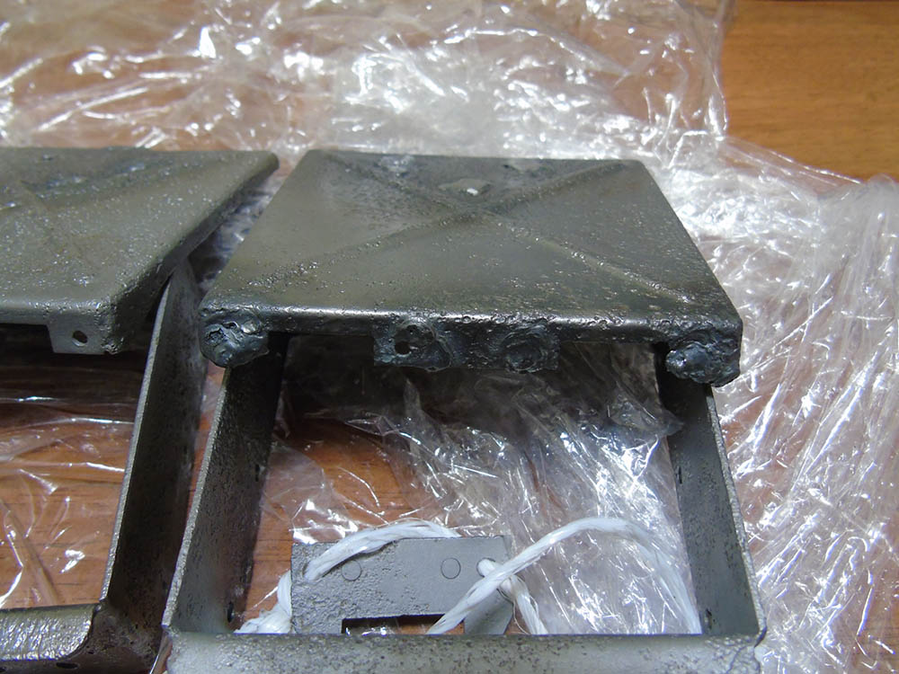

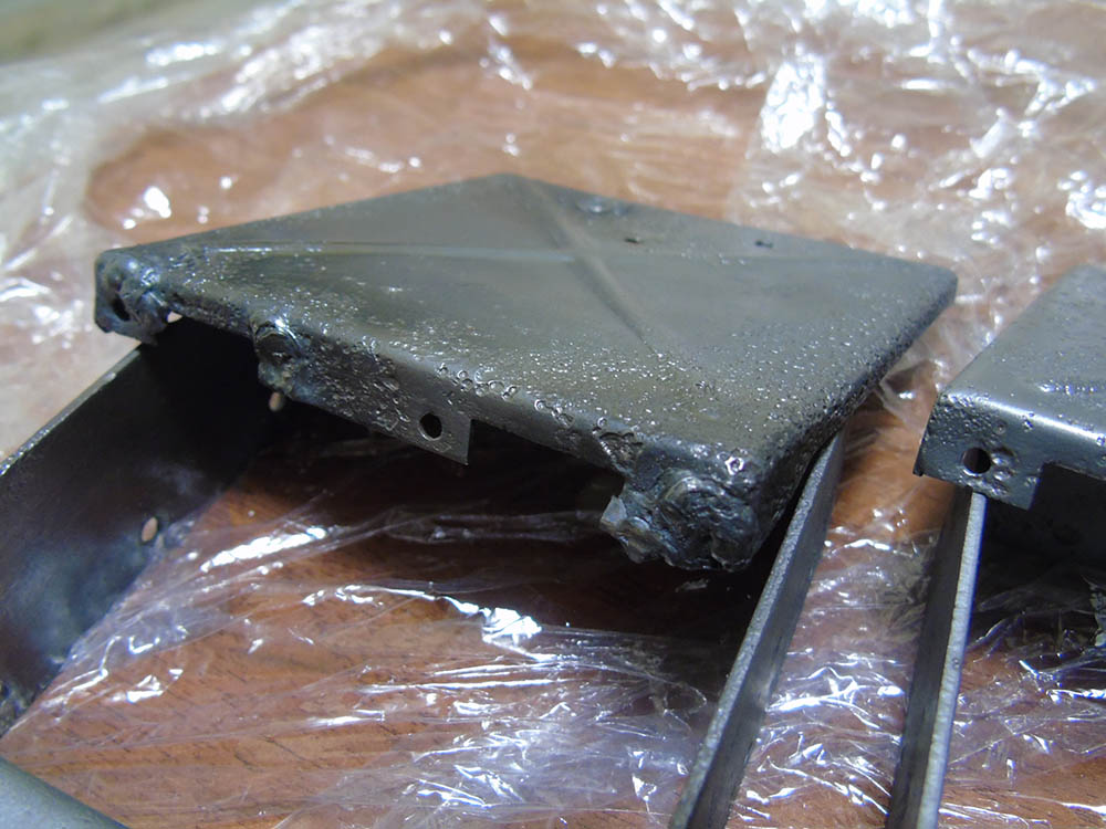

    Спасибо отзывчивому мастеру с нашего форума, который выкроил время и "поучаствовал в мероприятии". :beer:
    Латки не ставил, просто обварил, уши наплавил, металл укрепил. Крышку и корпус не повело, металл хоть и уставший, но качественный. Обжимные полосы и мелкую фурнитуру будем новоделить.
    На днях начну обтачивать, по результатам отпишусь.
    663, extCtrl, minitarn3838 та 6 іншим подобається це.

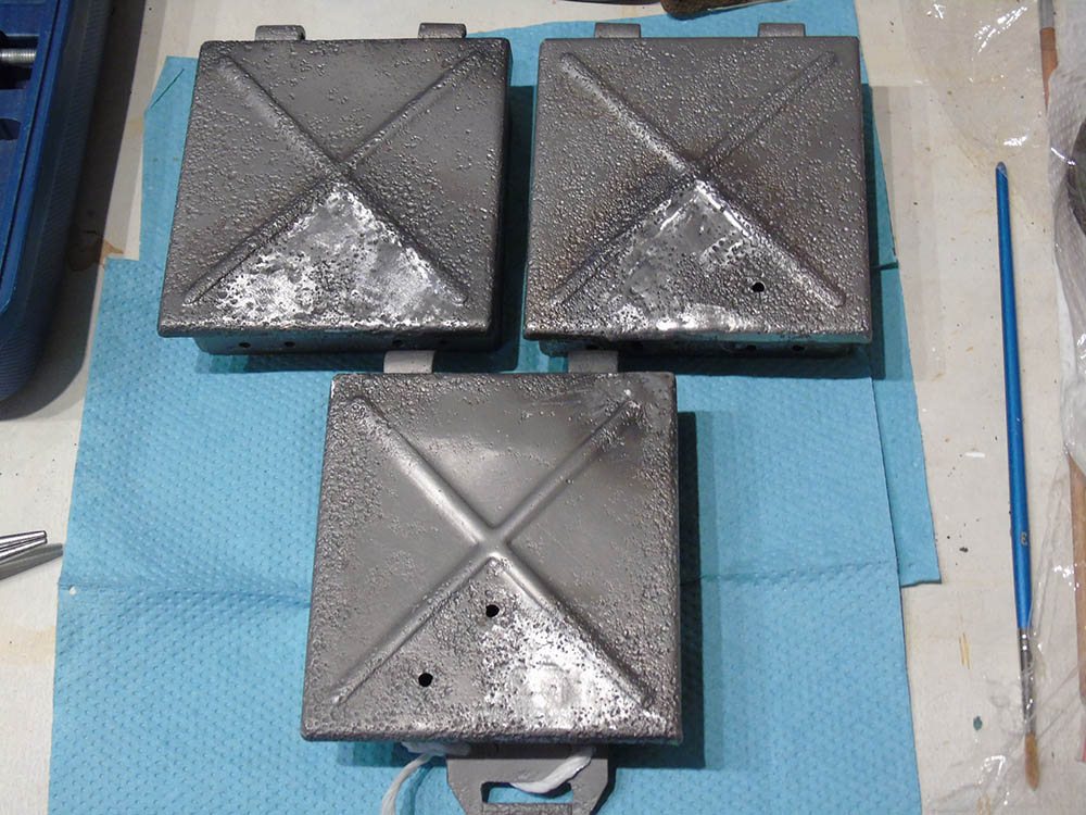

  15. YVS
    YVS Oberleutnant
    43
    86
    1.678
    Процесс постепенно движется.

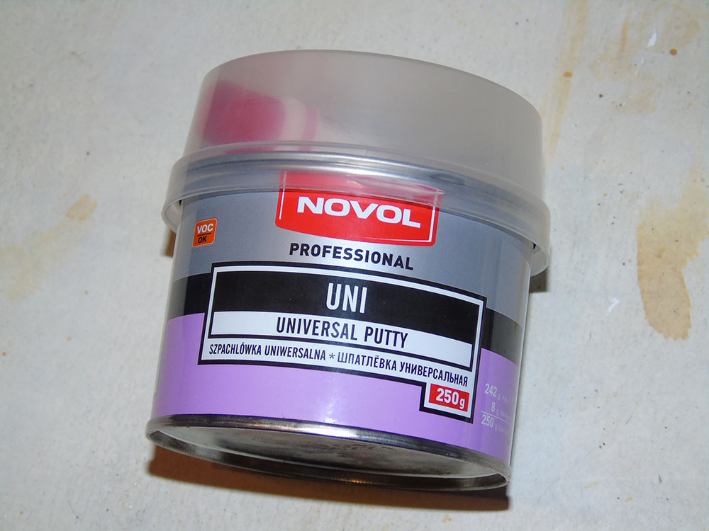

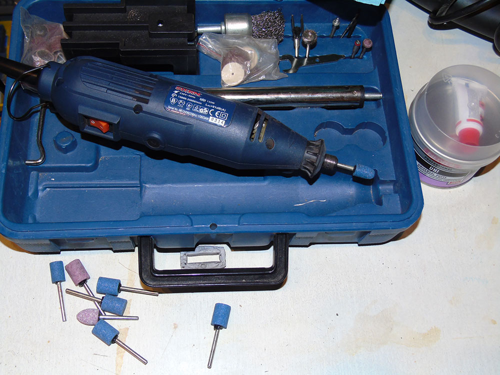

    Обточил сварку, снял все наплывы, теперь надо выводить чистовую поверхность, под шпатлёвку.

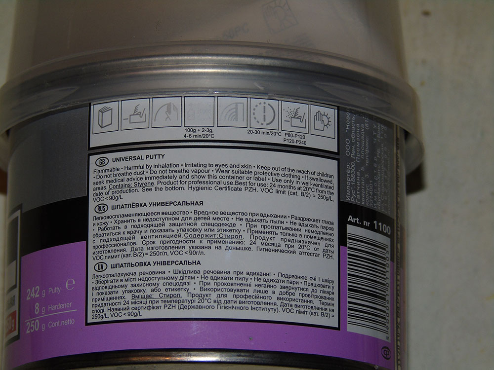

    Собственно вопрос по шпатлёвке.
    Знакомый подарил баночку, за ненадобностью. Она у него пролежала несколько лет, срок годности истёк в конце 2014 г. Можно такой шпатлёвкой работать? Или купить другую?
    663, ALEKS81 та tankis подобається це.
  16. ALEKS81
    ALEKS81 Oberstleutnant
    17
    29
    4.819
    Прилуки
    Шпатлевку попробуйте замешать немного и что-то шпатленуть. Думаю можно. Шпатлевал тоже с истекшем сроком годности и нормально.

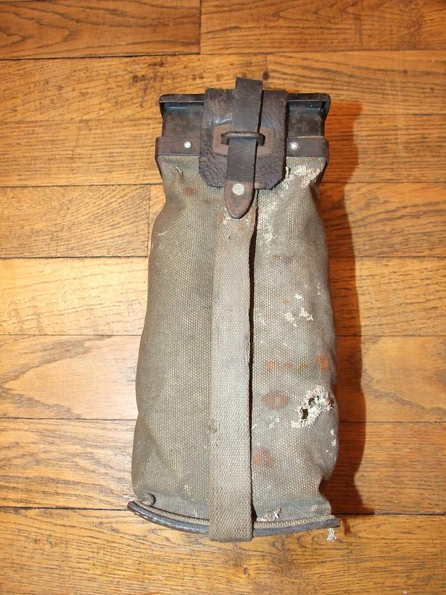

  17. Jawist
    Jawist General-major
    17
    26
    7.741
    Слобода
    у меня вроди бы крышка от такого валялась, надо посмотреть на выходных
    YVS подобається це.
  18. Jawist
    17
    26
    7.741
    Слобода
    вот нашлась
    YVS подобається це.

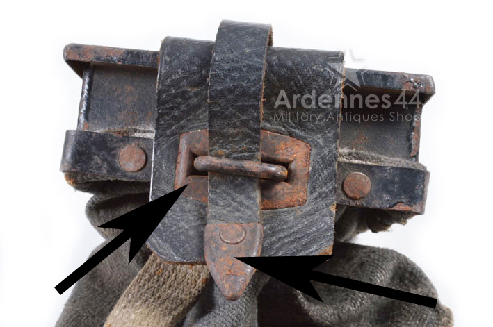

  19. YVS
    YVS Oberleutnant
    43
    86
    1.678

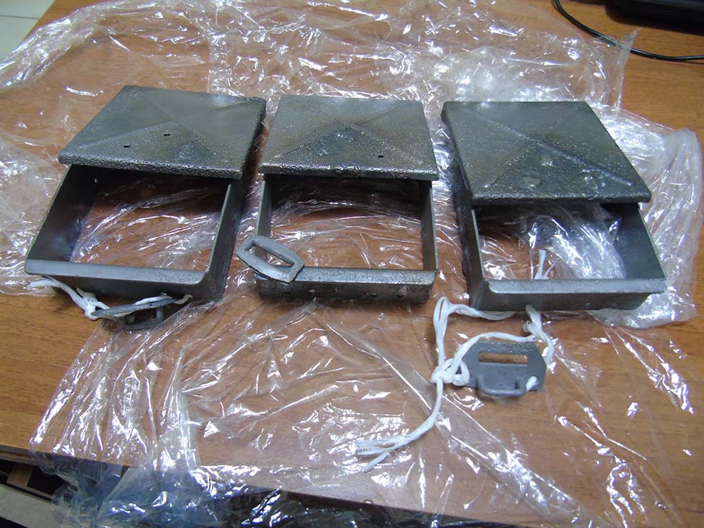

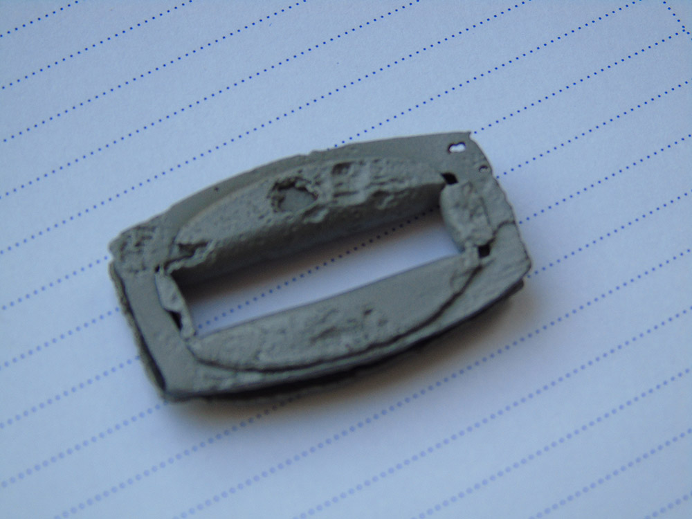

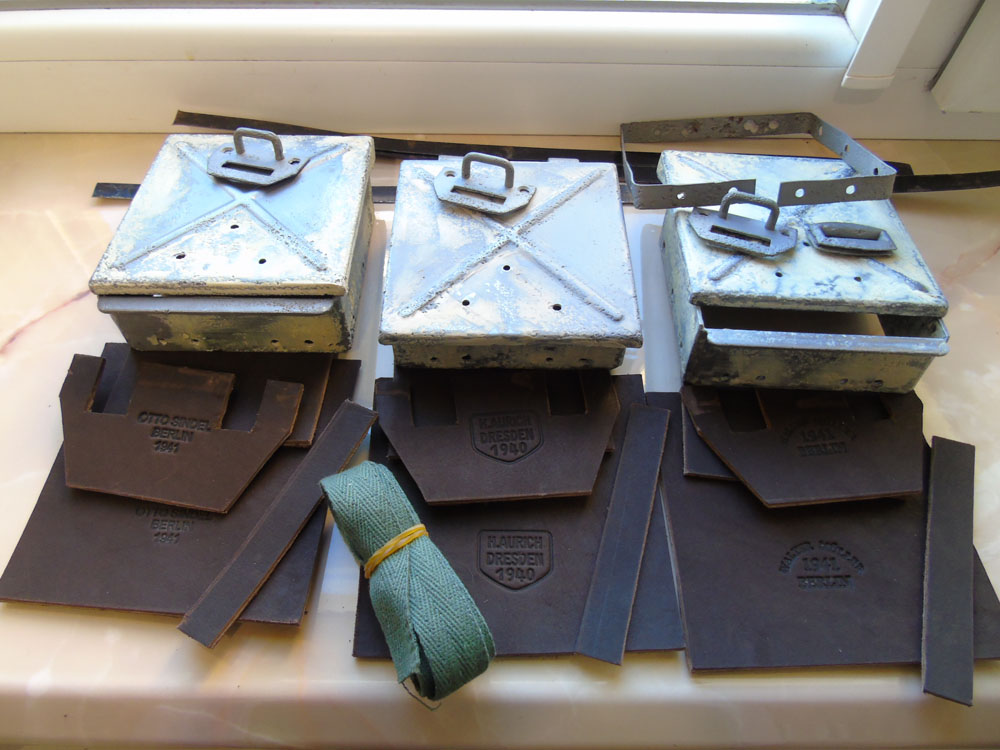

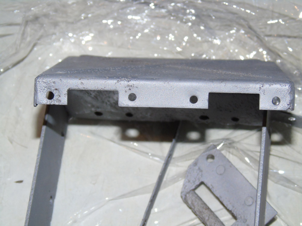

    Металл подготовил к шпаклёвке, обточил, шлифанул, высверлил все отверстия, но застрял на мелких элементах.
    Вот здесь разместил вопрос https://reibert.info/threads/restavracija-naxodok-metall.13161/page-67#post-7997417

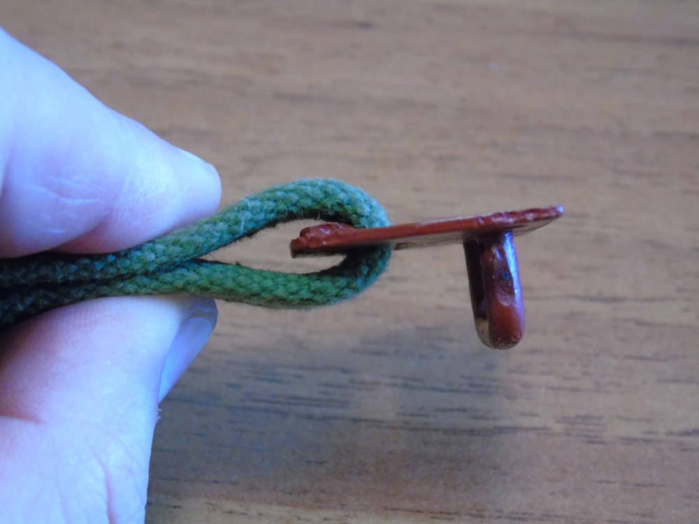

    Сейчас экспериментирую с материалами и технологией изготовления наконечника ремешка и люверса, но пока аккуратно не выходит сделать.
    Ещё нужно вырезать три металлические обжимные полосы, родные сгнили.

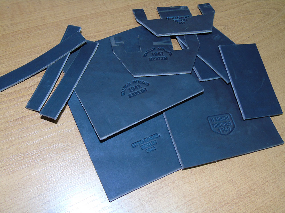

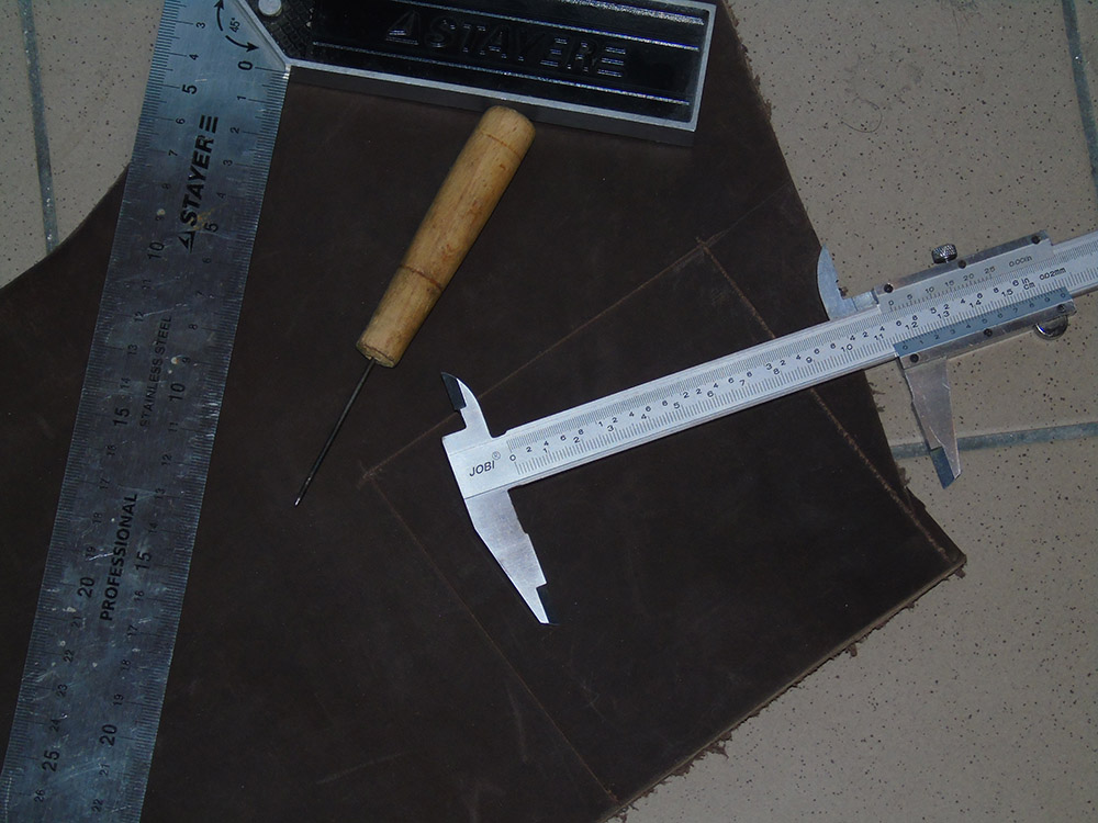

    Благодаря помощи и консультации Которыба (Валера СПАСИБО! :beer:) подготовил комплект кожи, при этом немного пофантазировал с клеймами :).
    Работа медленно, но продвигается.
    663, Дед Которыб, STORM 04 та 2 іншим подобається це.

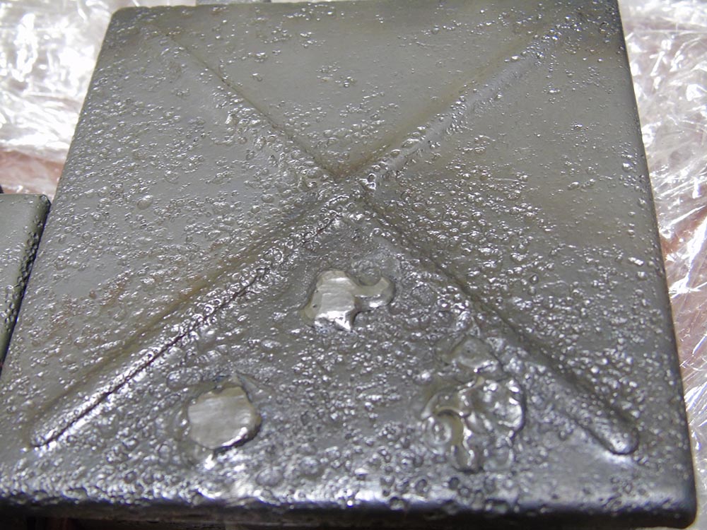

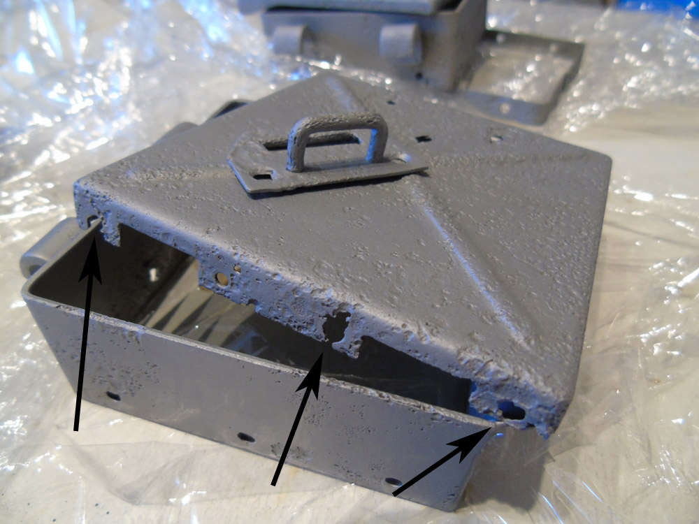

    Возникла небольшая заминка.

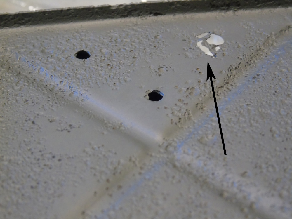

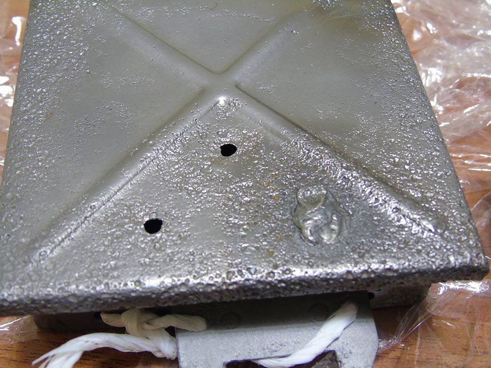

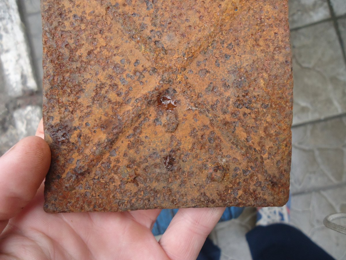

    Мастера, поделитесь навыками шпаклёвки и шлифовки.
    С ровными плоскостями не проблема. Как аккуратно и ровно шпаклевать и шлифовать фигурные выступы?
    На диагональной выштамповке крышки, есть небольшие каверны, шпаклюю их маленьким резиновым шпателелем.
    Вопрос: - как правильно шлифовать, чтобы вывести прямые линии и закругления? Что-то не получается.
    На фото указал стрелками проблемные места.
  23. votaga
    votaga General-leutnant
    30.360
    Шпаклевать большим металлическим шпателем, на всю длину. Резина тут вообще не годится.
    Шлифовать с жесткой плашкой. Без плашки ровно не будет. Наклеить\закрепить на дерево\пластик.
    Под всякие внутренние радиусы - готовить плашки.
    Без опыта такое сложновато на самом деле, хоть и выглядит не сложно. Легче крыло вытащить чем такую крышку.
    YVS подобається це.
  24. svk063
    1.382
    Россия Самара
    Набрать в поисковике " вибро плоскошлифовальная машина " картинки , у Вас прямые углы , и хорошо до крестовины обработается , можно и насадки нужной формы сделать . для рёбер шпатель с полукруглыми выборками ишлиф приспособление с выборкой . Саму крышку на оправке закрепить чтобы не продавливалась .
    YVS подобається це.
  25. YVS
    YVS Oberleutnant
    43
    86
    1.678

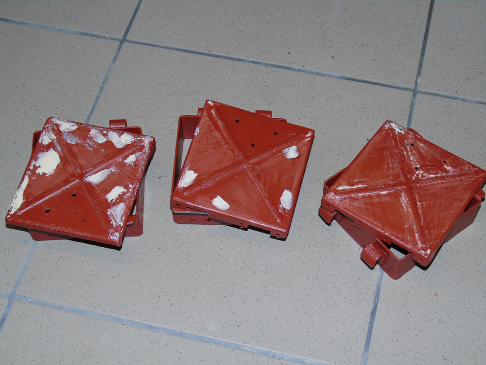

    Как только вырывается свободное время, продолжаю шпаклевать. Уже немного виден результат, но с крестовинами придётся повозится.
    Попутно ищу материалы.

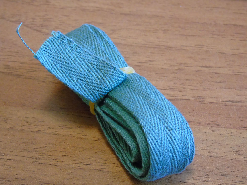

    Тряпичную тесьму подобрал, по размерам подходит идеально, а с цветом нужно что-то думать. На структуру уже не обращаю внимания.
    Брезентовый ремень есть, в проушину проходит, но немного толстоват.
    Подходящего брезента на мешок, пока не нашел.
    Неспеша продолжаю работу.
