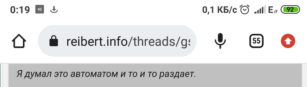

    Якщо нетмонітор не хочете скачувати з плеймаркету, можете полізти в налаштування телефону і глянути що роздає оператор. Я вивів швидкість інтернету на панель, показує біля значка заряда телефона і антен постійно. 0,8КБ/с на тепер, і буква Е, тобто EDGE, а це 900 частота.
    Я не знаю автоматом репіттер працює чи ні, а от оператор ні схоже, бо EDGE навіть біля вишки, тільки вже не -90, а -60 наприклад, тобто краще передача.

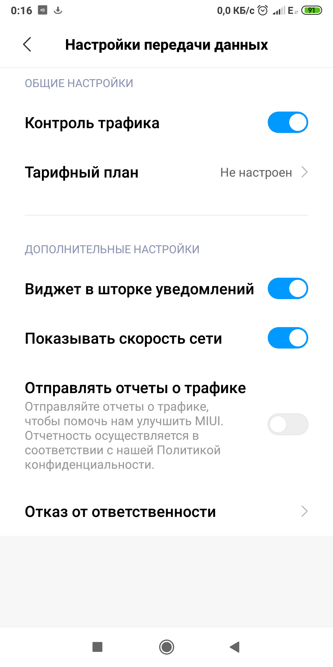

    Screenshot_2022-11-20-00-16-10-210_com.miui.securitycenter.png Сім карти і мобільна мережа - передача даних, поставити значки, і буде видно таке( ну це кому треба підказую, бо не всі такі хакери як я) IMG_20221120_002225.jpg Ота Е, то і є EDGE, оператор більше нічого не роздає
    Briter та Ph@ntom подобається це.

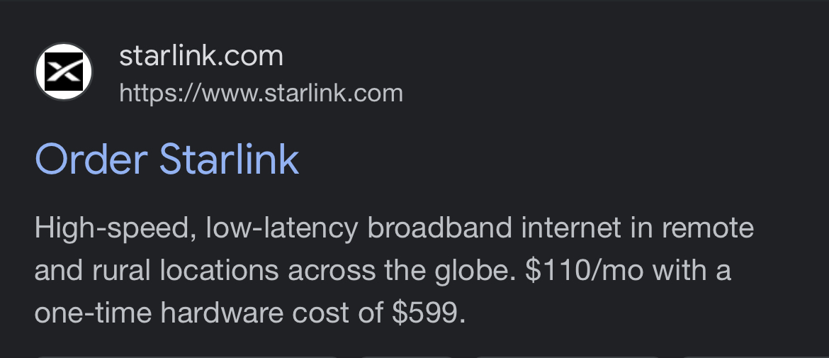

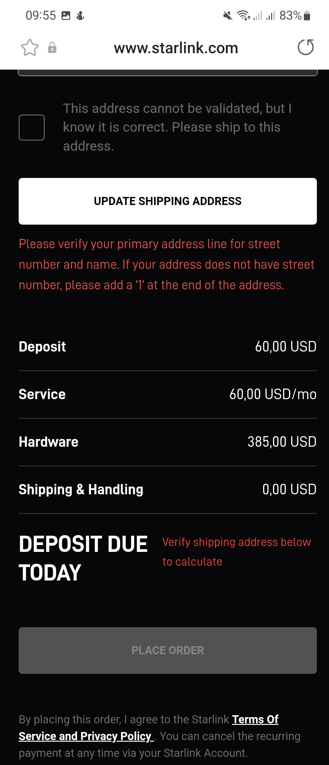

    Ну і оффтоп , але всеж, шукали старлінка для хлопців. Офіційно у Маска -385 дол комплект, 60 уе в місяць абонплата. Якшо взяти на пару сімей у разі повного тухеса з GSM.
    Master Den та Hamer2109 подобається це.

    Официально у Маска 600 долларов, а не 385
