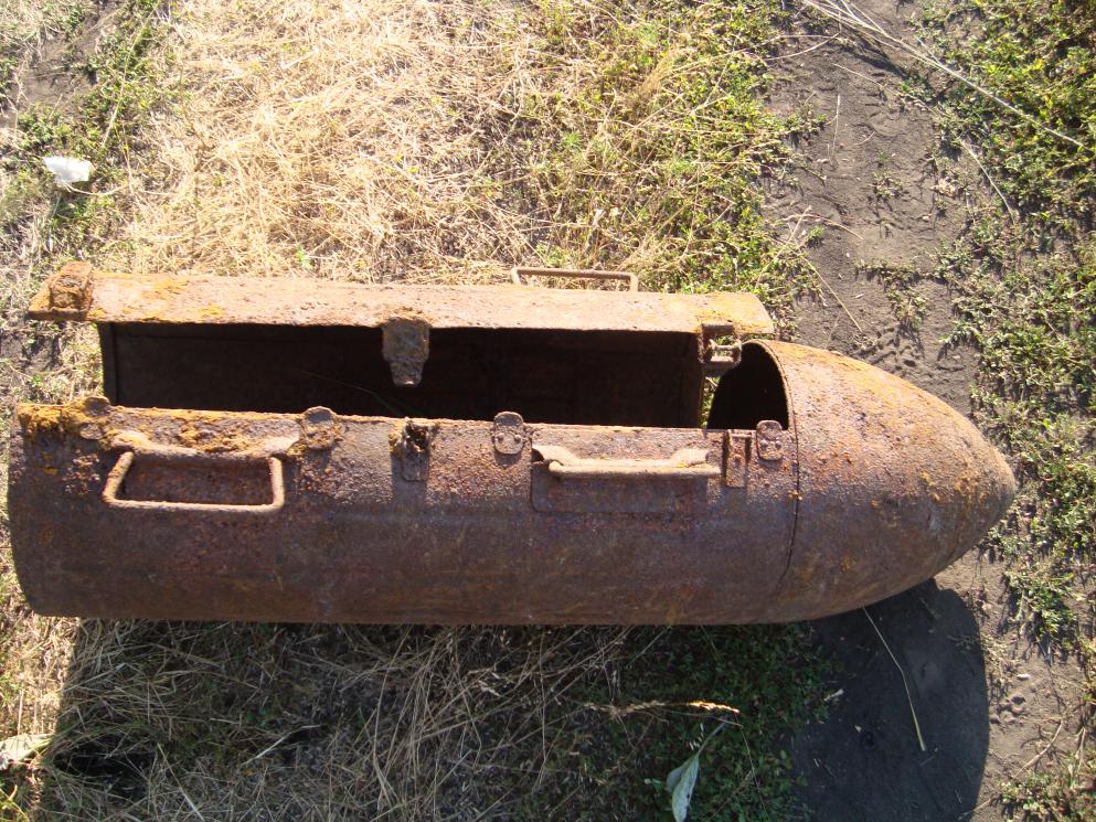

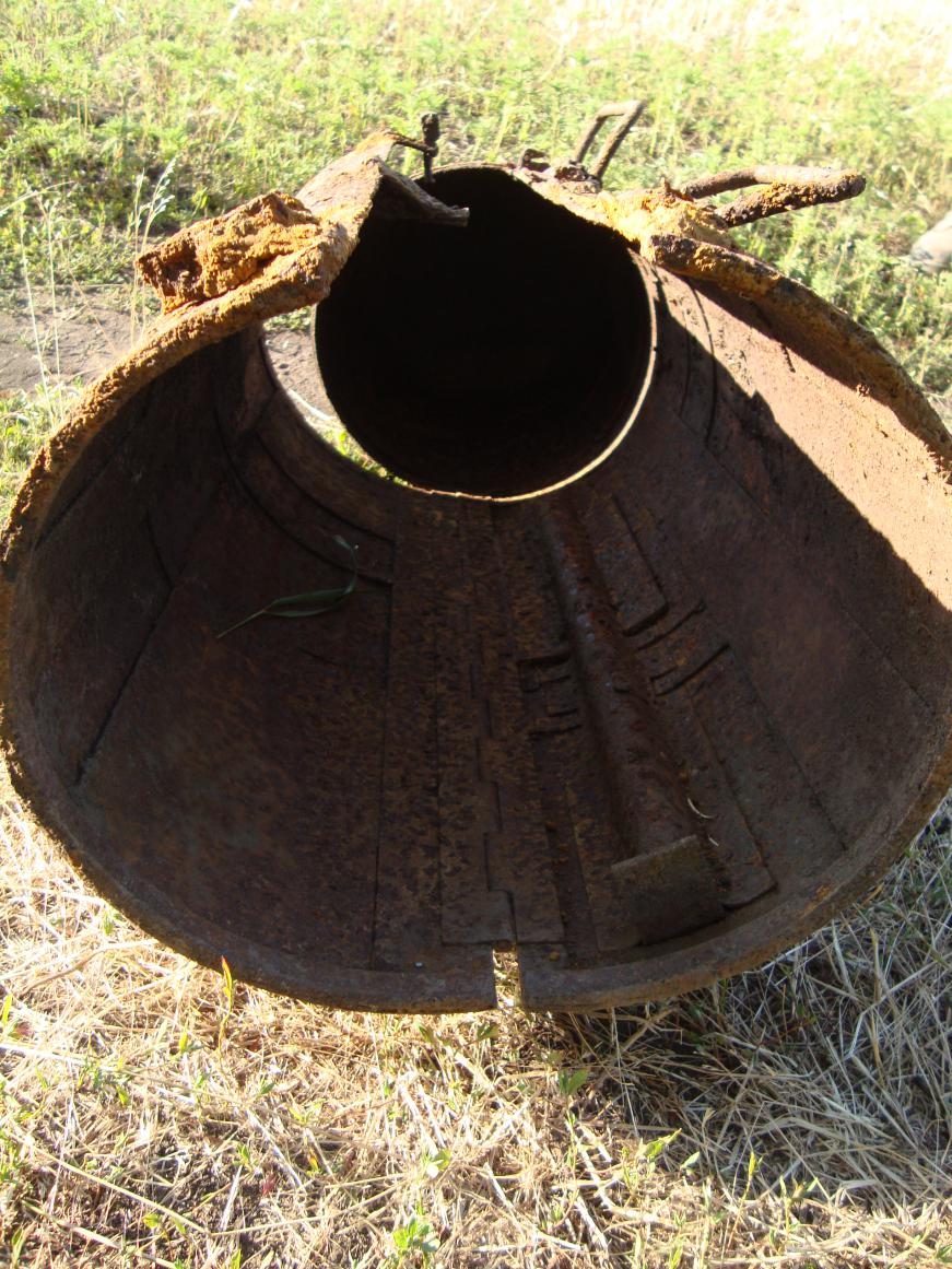

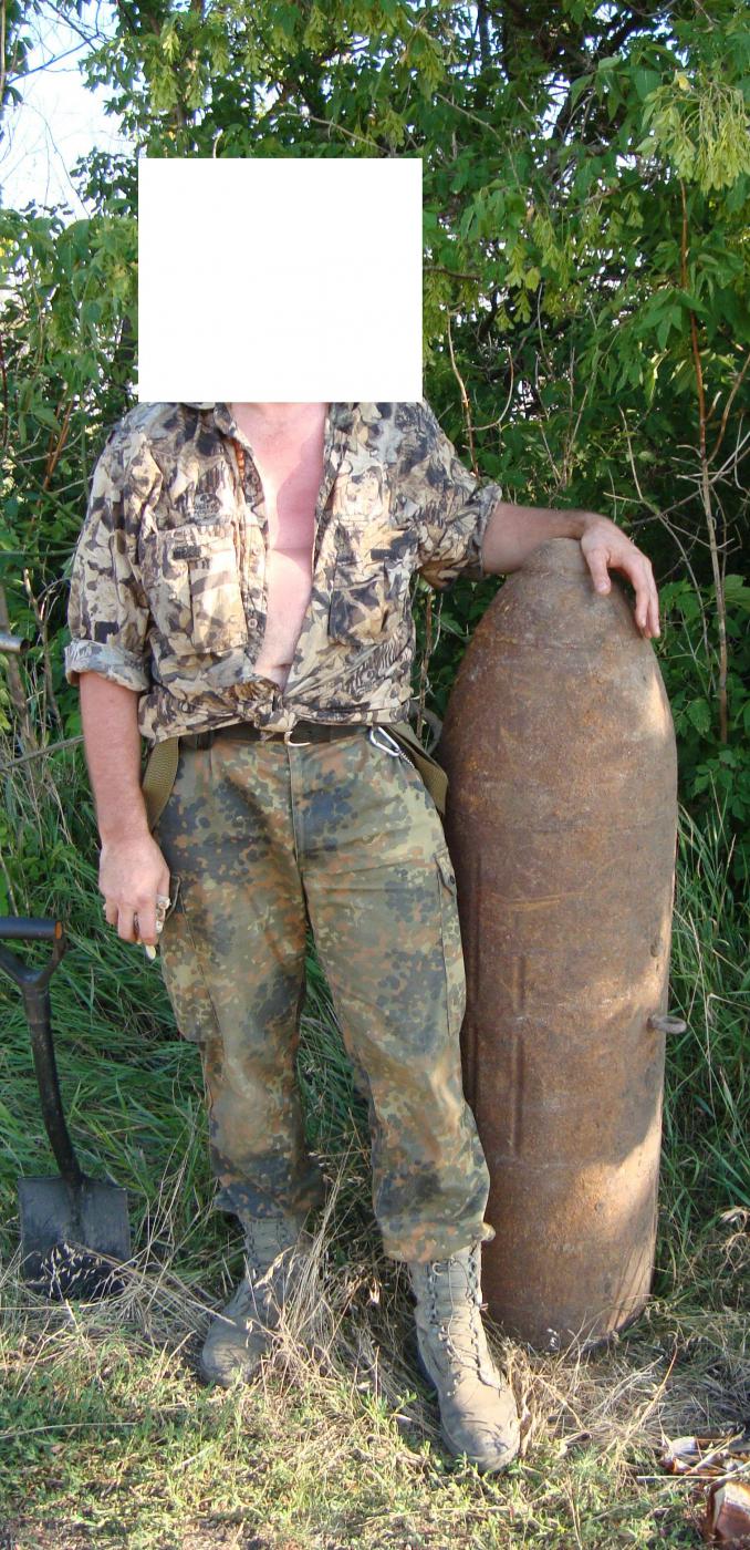

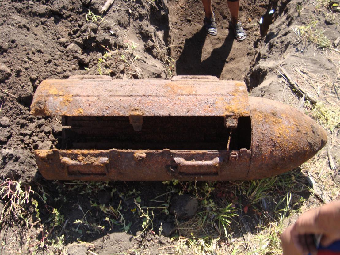

    Пару-тройку лет назад, в каких-то мемуарах вычитал примерно следующее: " На помощь окруженной в районе Баштанки 6-й армии "мстителей", высажен немецкий десант численностью более 200 человек, который был героически уничтожен нашими войсками... ...отличился сержант такой-то..."
    Захотелось и мне найтить кацку паратруппера :oops:
    Опросили пару аборигенов в окружных сёлах..."Да, был десант, где-то там".
    Надыбали одну бабульку...А она грит шо не было десанта никакого.
    Парашюты были, а десанта не было.:eek:

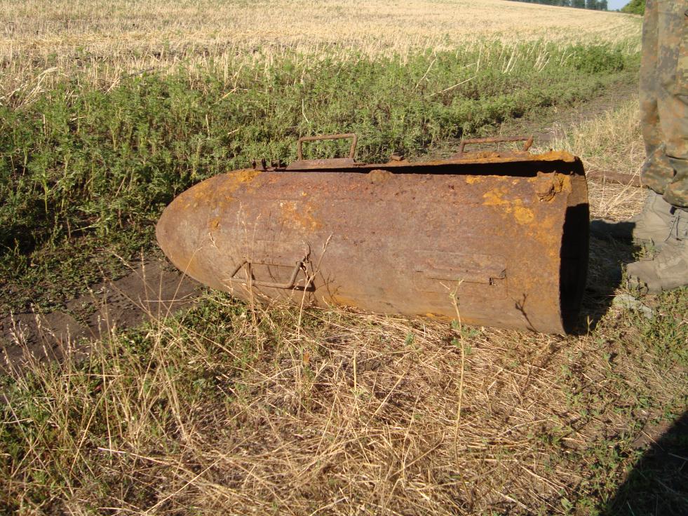

    Выехали пикать, и напикали вот таких парашутистов:)
    Нашли пока только 4 штуки...На фото - самый целый. Видимо в нём было что-то лёгкое, раз он не разбился...
    В двух контейнерах по 7 штук 105 мм ОФ, и гильзы с порохом к ним же.

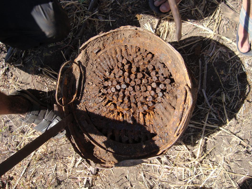

    В голове третьего - аккуратненько уложенные ленты с гвоздями.
    Что было в этом, увы, выяснить не суждено...
    Может, кресты?:)
    По осени, как уберётся полностью поле, будем продолжать поиски остальных...
    Ребята, кто что может рассказать по этим контейнерам?
    В сети нашел только вот это: http://poiskvolgograd.ru/forums/index.php?/topic/155-155/
    Хотел скачать книженцию, указанную там, но увы, ссылки уже сдохли...
    Мож она есть у кого-то, буду очень благодарен.
    Железку решили привести в божеский вид (возможно и покрасить), и поставить в школьный музей, детишкам на радость.
    Почему?
  4. Temu4
    Temu4 Stabsfeldwebel
    561
    Миколаїв. Україна.
    Потому, что откопали мы его пустым...
    У вас есть возможность установить, что было в нём?
  5. Горняк
    Горняк Stabsfeldwebel
    15
    42
    2.162
    нет, просто думал из-за каких-либо обстоятельств пришлось бросить на месте....

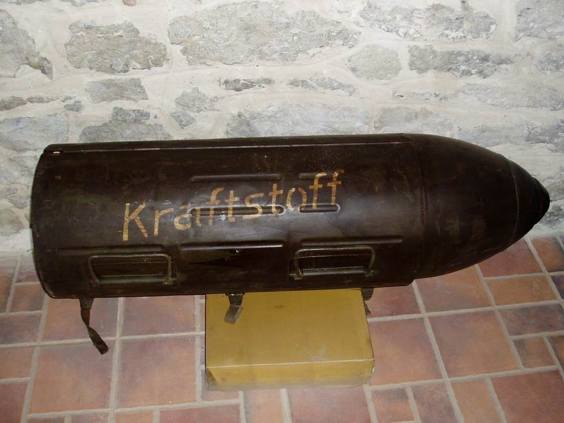

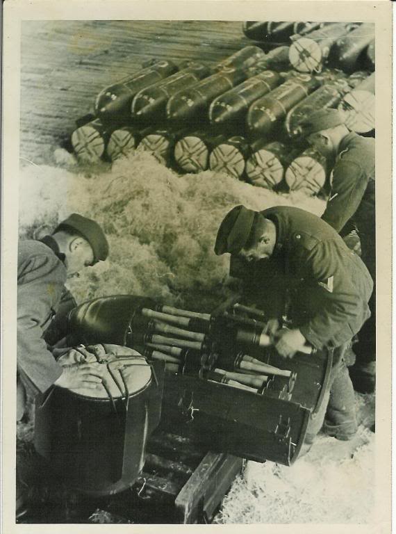

    То-есть,кроме картинки именно десантного контейнера мы не видим.На втором фото -топливный для вермахта.У кого есть фото десантного?Это,наверное еще большая редкость,чем их шлемы :)
  9. Lob1
    Lob1 Stabsgefreiter
    479
    Красноярск

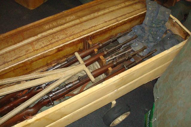

    Вот все что есть.

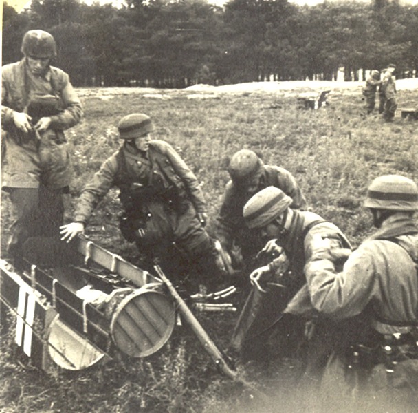

  10. Dee Snider
    Dee Snider Stabsfeldwebel
    1.220
    Москва
    Запросто:

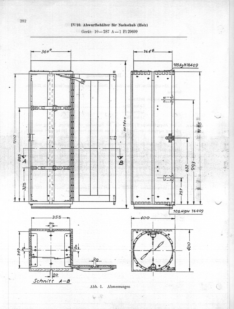

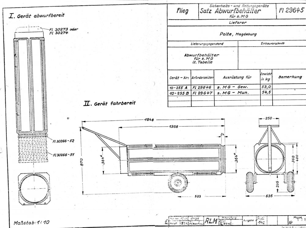

  18. Golovin-V-V
    Golovin-V-V Obergefreiter
    159
    Москва
  19. Golovin-V-V
    159
    Москва

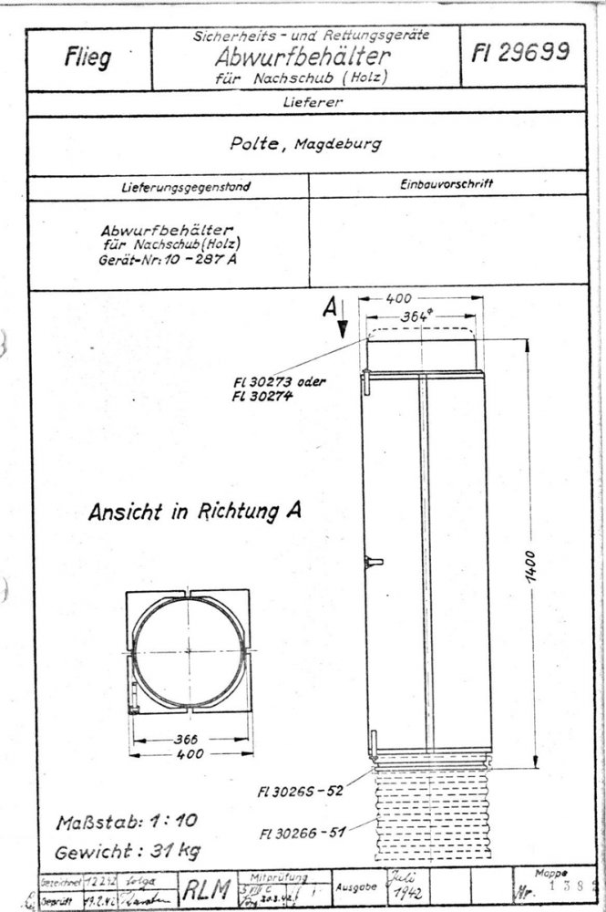

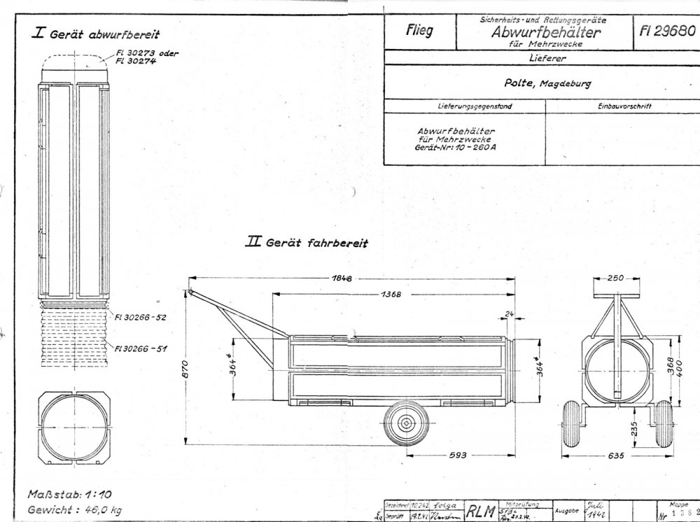

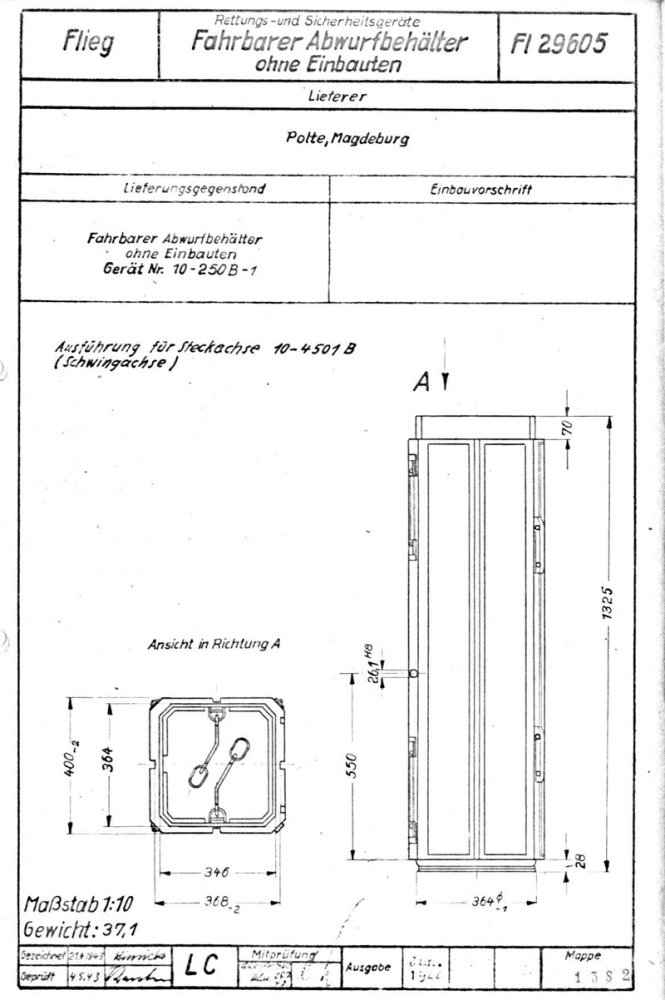

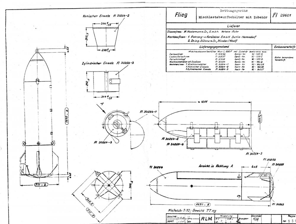

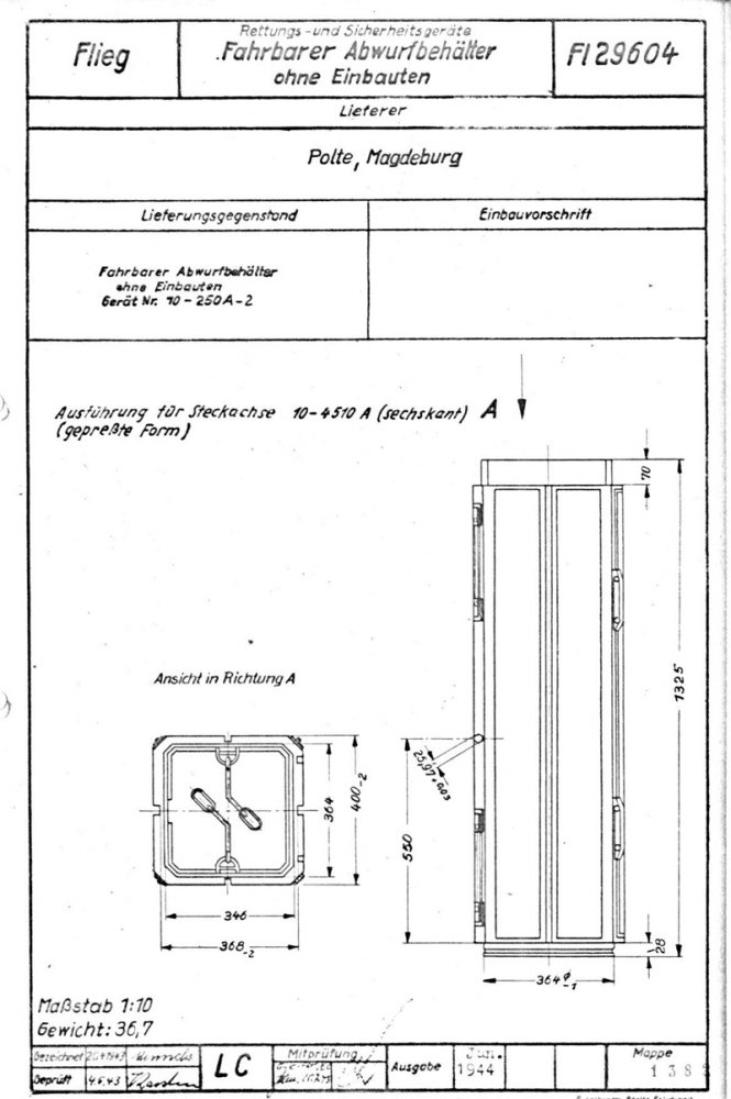

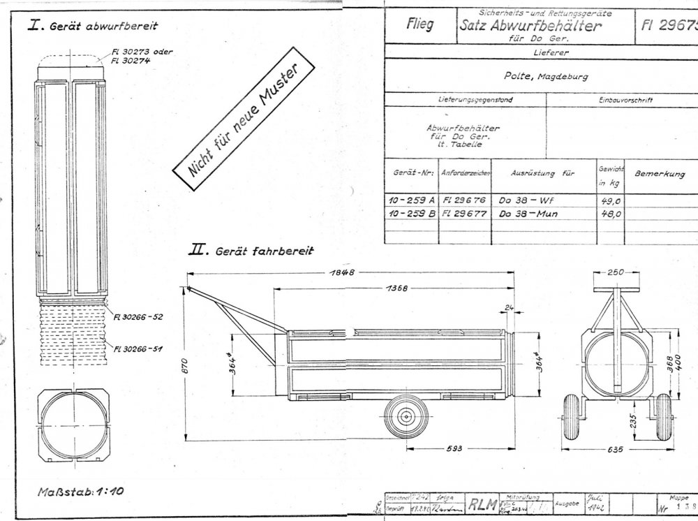

    Чертежи десантных контейнеров.
    Fl%2029680.jpg Fl%2029699.jpg abwbeh2.jpg Fl%2029601.jpg Fl%2029604.jpg Fl%2029605.jpg Fl%2029675.jpg
    Олег Васильевич, legko, Allex761 та 2 іншим подобається це.

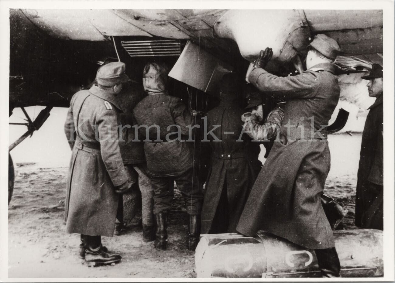

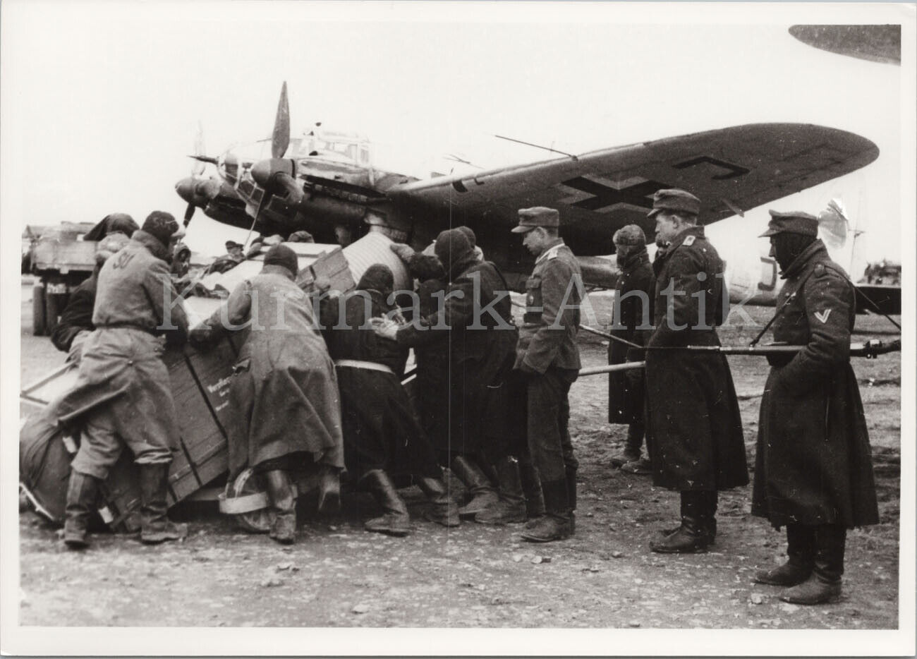

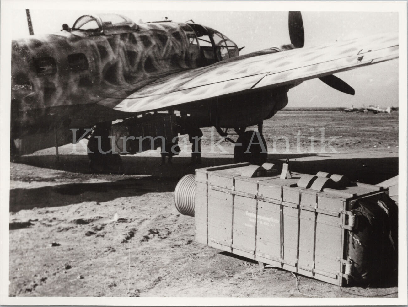

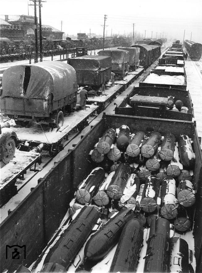

  21. legko
    legko Oberst
    11.802
    31. Juni

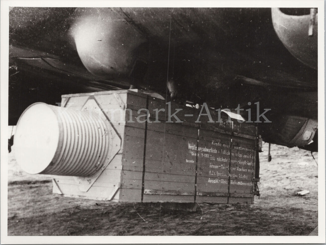

    He111
  22. legko
    legko Oberst
    11.802
    31. Juni
    Kessel Versorgung Tank

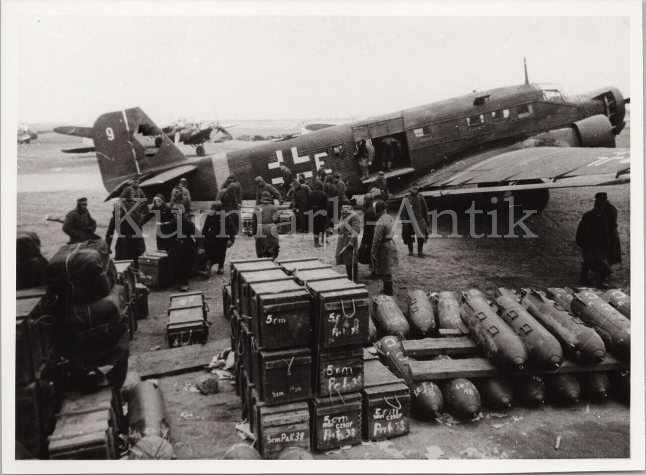

  23. legko
    legko Oberst
    11.802
    31. Juni
    Junkers Ju87D
