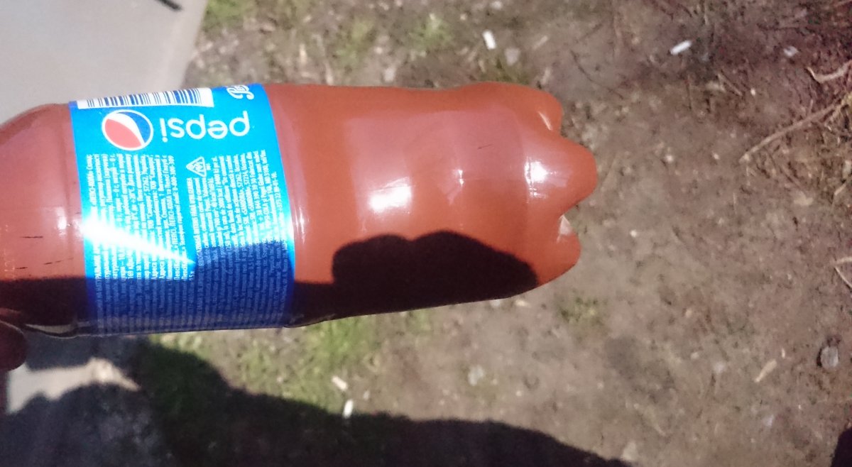

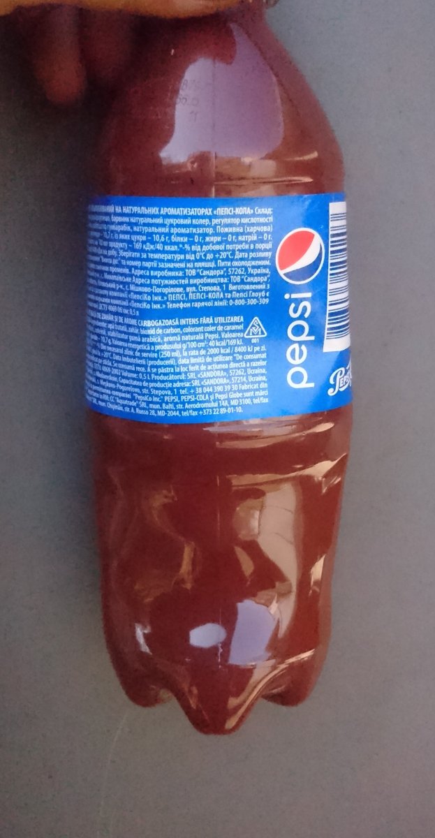

    Приветствую всех!
    Хочу поинтересоваться у знающих камрадов следующим вопросом, по вермахтовой оригинальной грунтовке. Накопалось несколько банок в блиндаже с то ли краской, то ли грунтовкой.Верх банок сгнил, краска осталась в виде твердой глины.Я взял одну с собой,дома отковырял чуток и кинул в бутылку с растворителем 647.Краска или грунтовка на следующий день растворилась и получилась по цвету точно,как грунтовка на многих вермахтовых предметах.Стоит ли вообще заморачиваться с этой процедурой восстановления такой краски или грунтовки.Прилагаю фото разбавленной.Фото банки сделаю позже.

    Смотря с какой целью! Исключительно ради спортивного интереса - стоит. При этом следует понимать, что получить оригинальную краску (грунтовку) все одно не получится. По причине несоответствия оригинального растворителя тех времен Вашему 647-му!

    З одного боку ви в чомусь праві, звісно в жідкому вигляді це буде не орігінальна грунтовка, але дія будь якого розчінника заснована на випаровуванні... не має значення що це – будь то вода, спірт, ацетон, скіпідар, або 647 ;)
    Тобто по факту аутентічність нанесеного і висушеного закінченого слоя грунту буде 100% збережена)
    От якби ви там ще і краску знайшли (наприклад Feldgrau, або RAL 1001, або 6007, і тп) оце був би ажиотаж)))
    Вважаю предмет може викликати інтерес у комрадів, які займаються реставрацією предметів того періоду.
    Хоча інтуїція і спостередження за попитом підказують – ціна навряд чи буде значно відрізнятися від вартості сучасної магазинної грунтовки.. або потрібні відповідні реальні відгуки користувачів)
    Хоча ось собі, я наприклад, півкіло раритету поиметь не відмовився б :D
    Якщо надумаєте продавати – раджу розфасувати у дрібну тару, і виставляти і у твердому вигляді (як знайшли), і в розведеному, нехай покупець обирає – що йому краще.

    Не зовсім так, ІМХО. До складу розчинників входять також і плівкоутворювачі, смоли і ще багато чого, частина яких також могла випаруватися чи розкластися в ході тривалого зберігання.

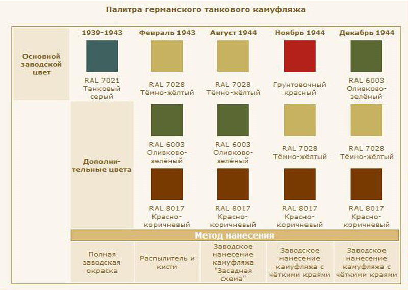

    Возможно в банках находился изначально сухой коричневый пигмент краски/грунтовки. В густотертом виде данные краски упаковывались в 2-х и 20-килограммовых ёмкостях и разводились бензином, а некоторые варианты этих красителей — и обычной водой.
    Предполагалось, что оливково-зелёная и красно-коричневая краска, поступавшая на фронт в густотёртом виде, будет разводиться бензином, а затем с помощью компрессора в виде пятен-полос наноситься на тёмно-жёлтую основу. Однако на практике, особенно на советско-германском фронте, совершенно отсутствовали условия и время для камуфлирования техники. Часто камуфлирование приходилось производить с помощью кисти прямо из банки, а краска, нанесённая таким способом, имела несколько другие оттенки: тёмно-зелёный и шоколадно-коричневый.
    С лета 1944 года в германской армии обозначился острый дефицит бензина и краски приходилось разводить водой, что породило множество цветовых оттенков, крайне неустойчивых к погодным условиям. С октября 1944 года, в целях экономии краски, загрунтованные в красно-коричневый цвет машины, не окрашивали полностью в жёлтый, а лишь дополняли жёлтыми пятнами. Иногда к ним добавлялись поля белого цвета, который, будучи жидко разведён, просвечивал, или же, впитывая красный пигмент из грунтовки, казался скорее цветом слоновой кости.

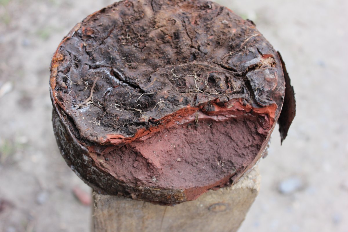

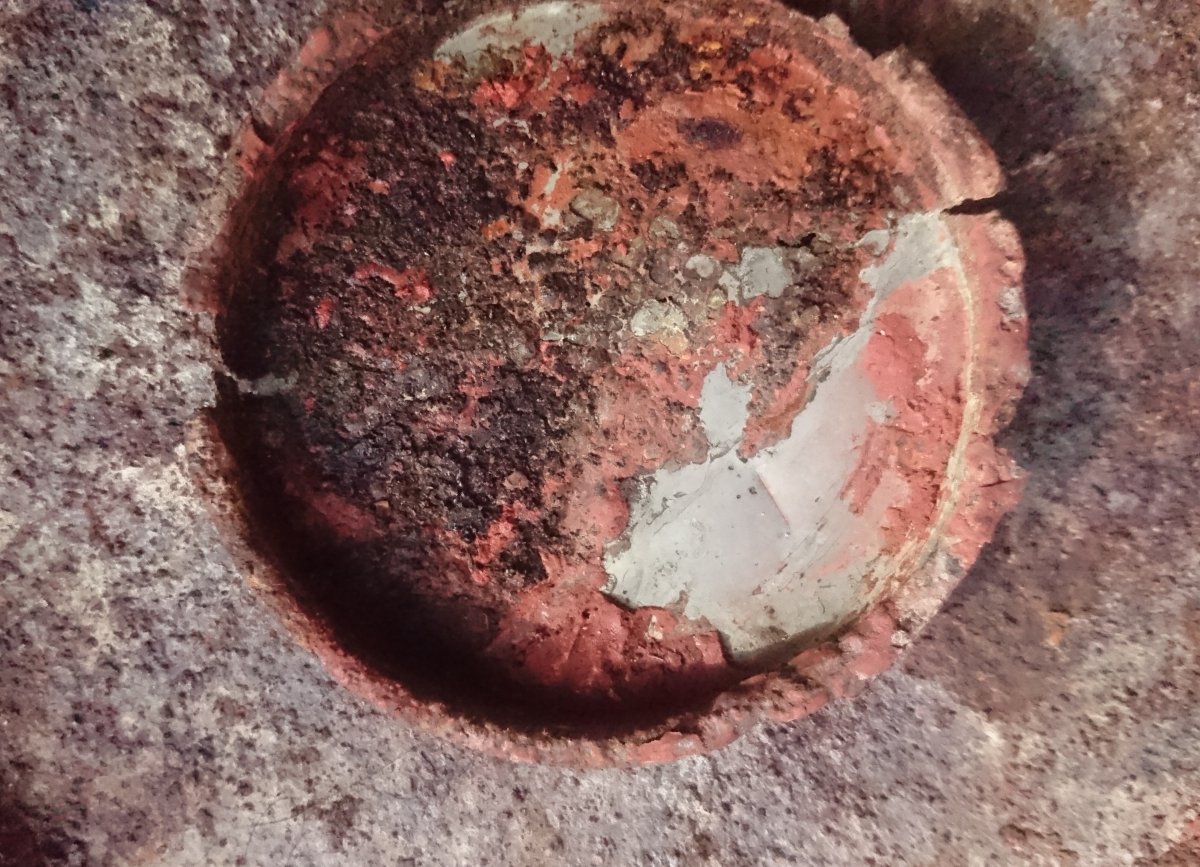

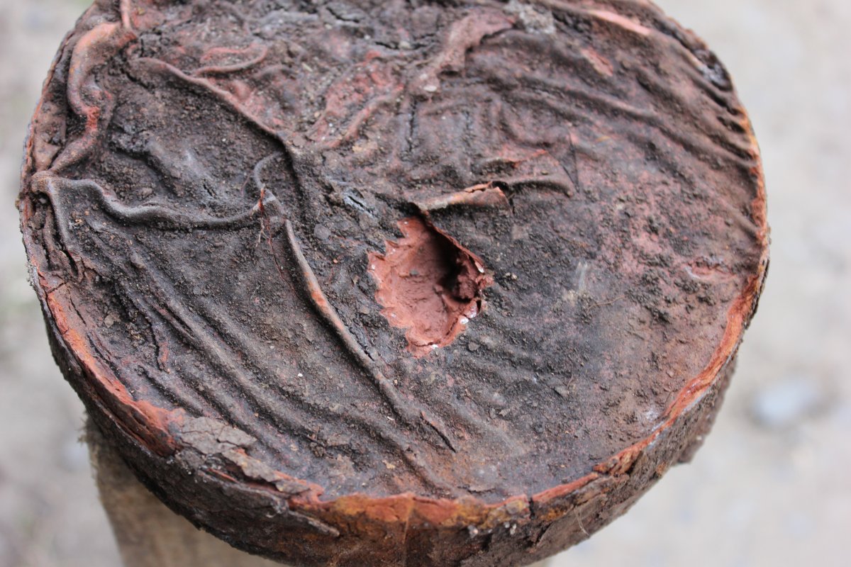

  9. шосткин
    шосткин Leutnant
    31
    1.848
    Украина!

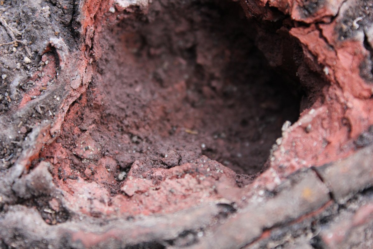

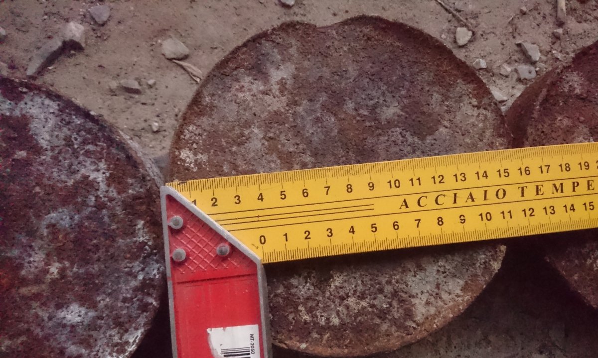

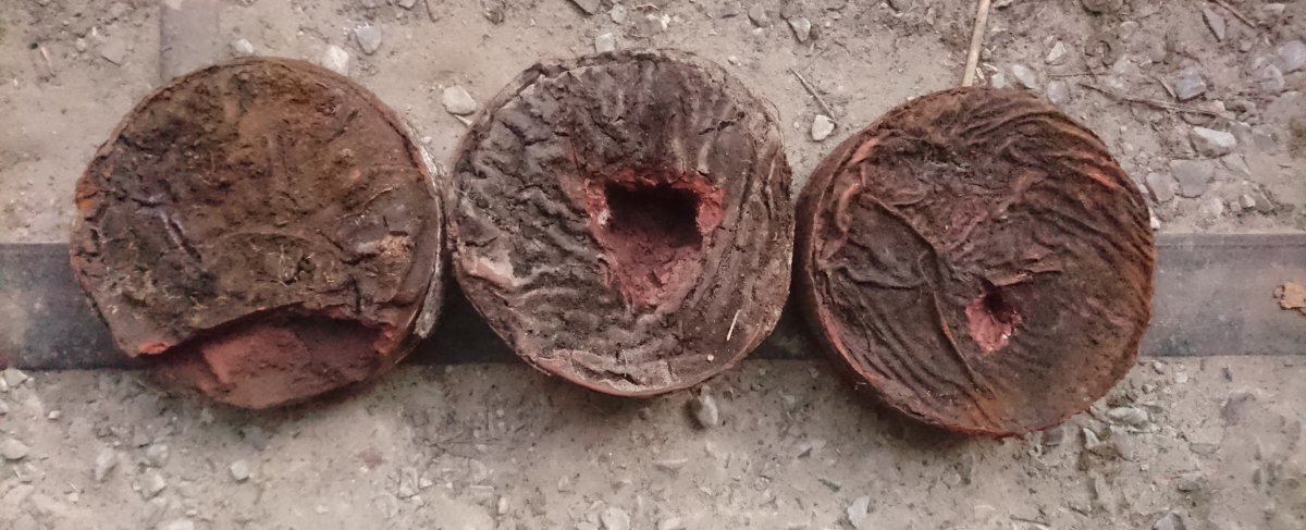

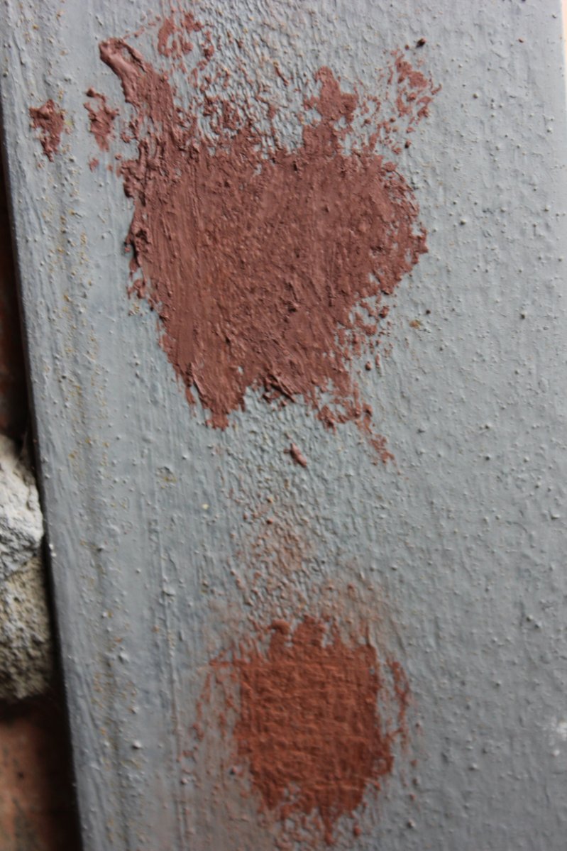

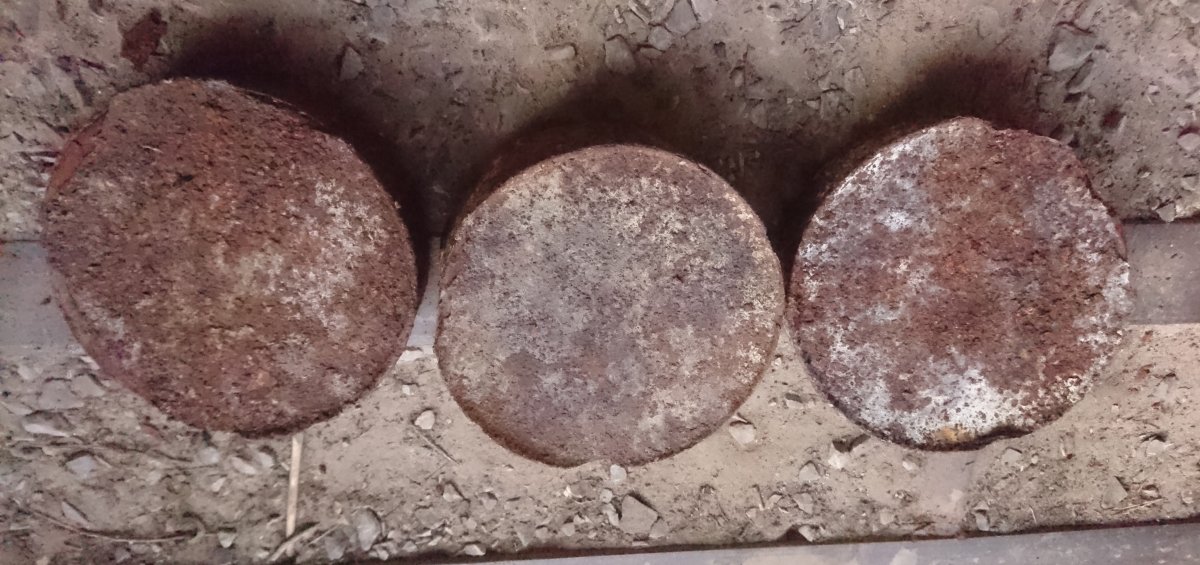

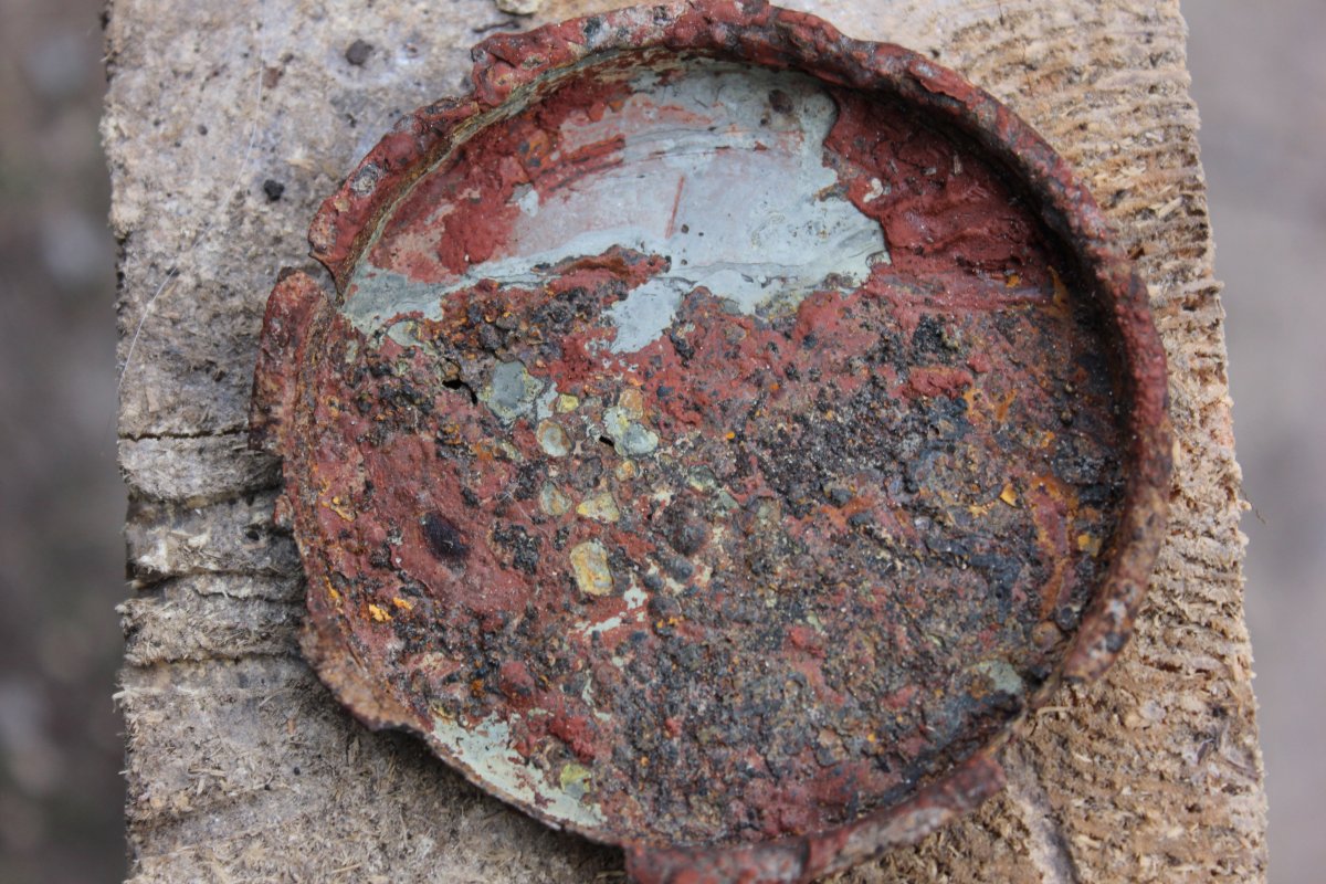

    Вот фото баночек. Прощавелил крышку и банку,с банки ни чего не вытянул,а крышка показала цвет грунтовки таким какой он был.

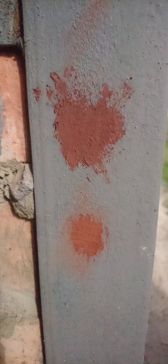

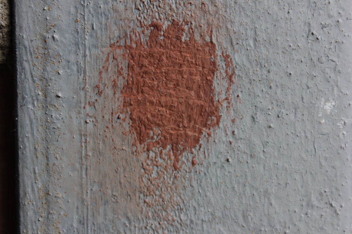

    Покрасил уголок три дня назад-нижнее пятно,верхнее сегодня днем.Грунтовка в бутылке густеет.
    WERWOLFE, Aleksandr-novichek, RIHARD 77 та ще 1-му подобається це.

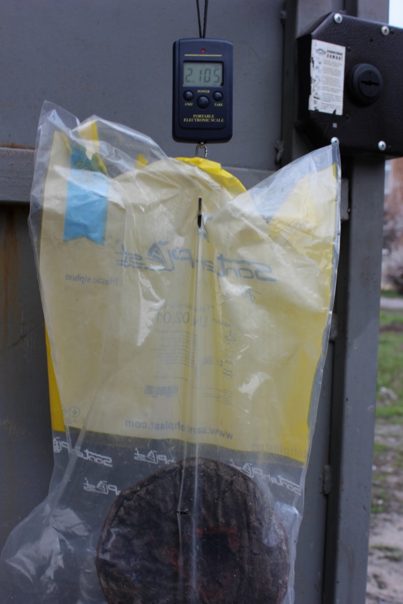

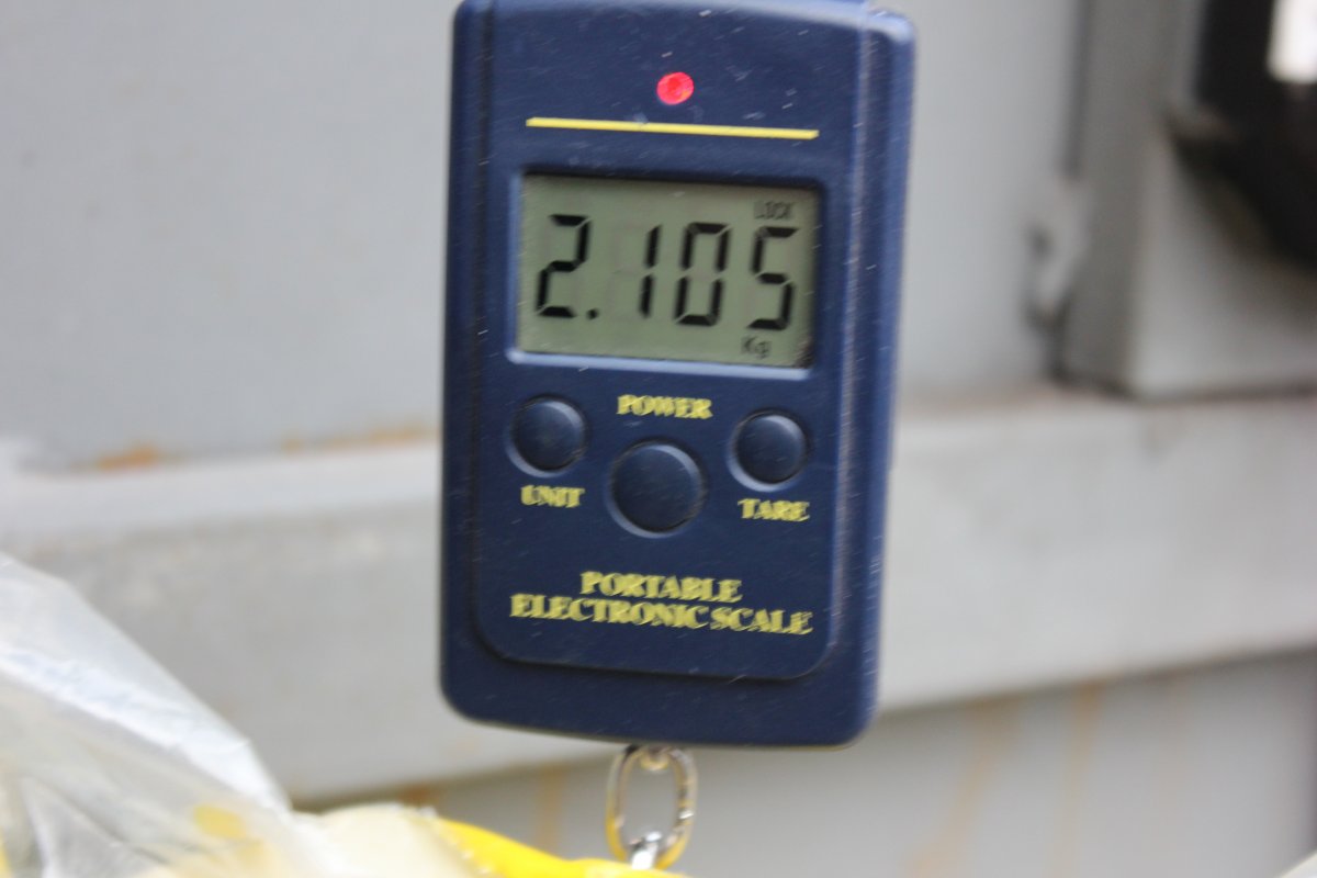

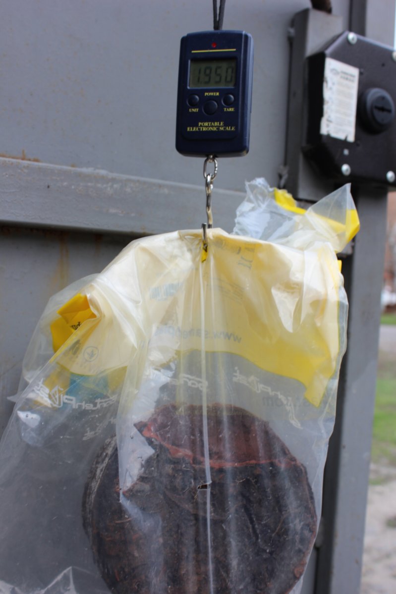

    Спасибо за помощь.Надо взвесить.

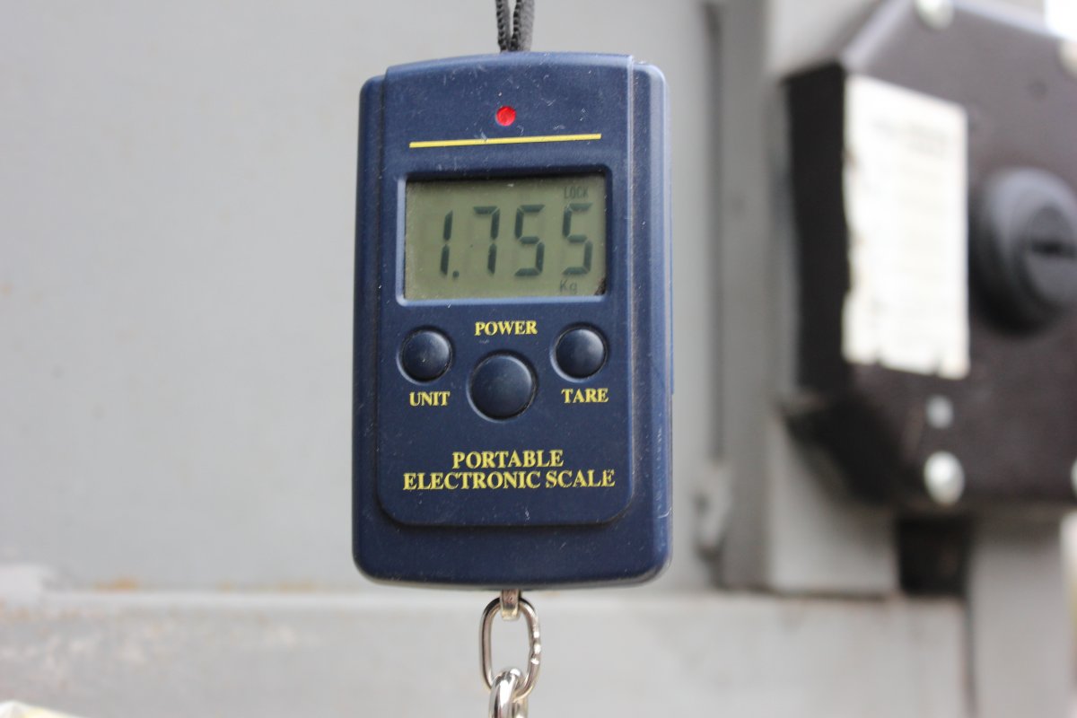

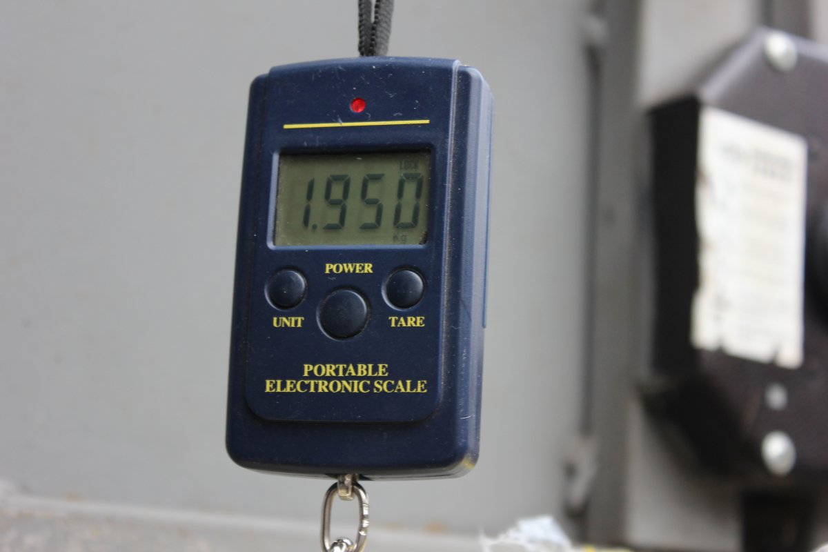

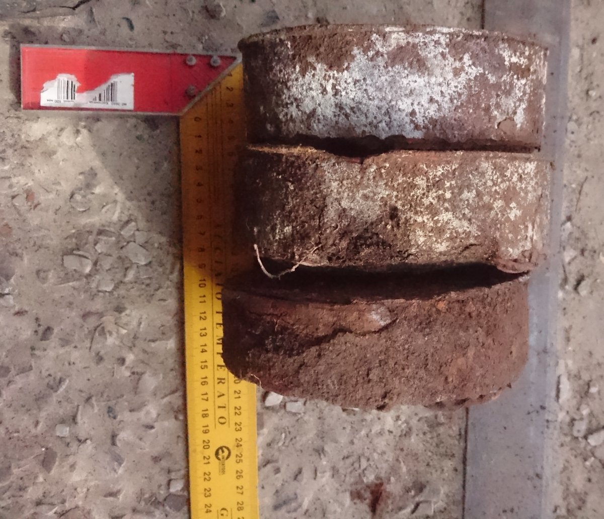

  11. шосткин
    шосткин Leutnant
    31
    1.848
    Украина!

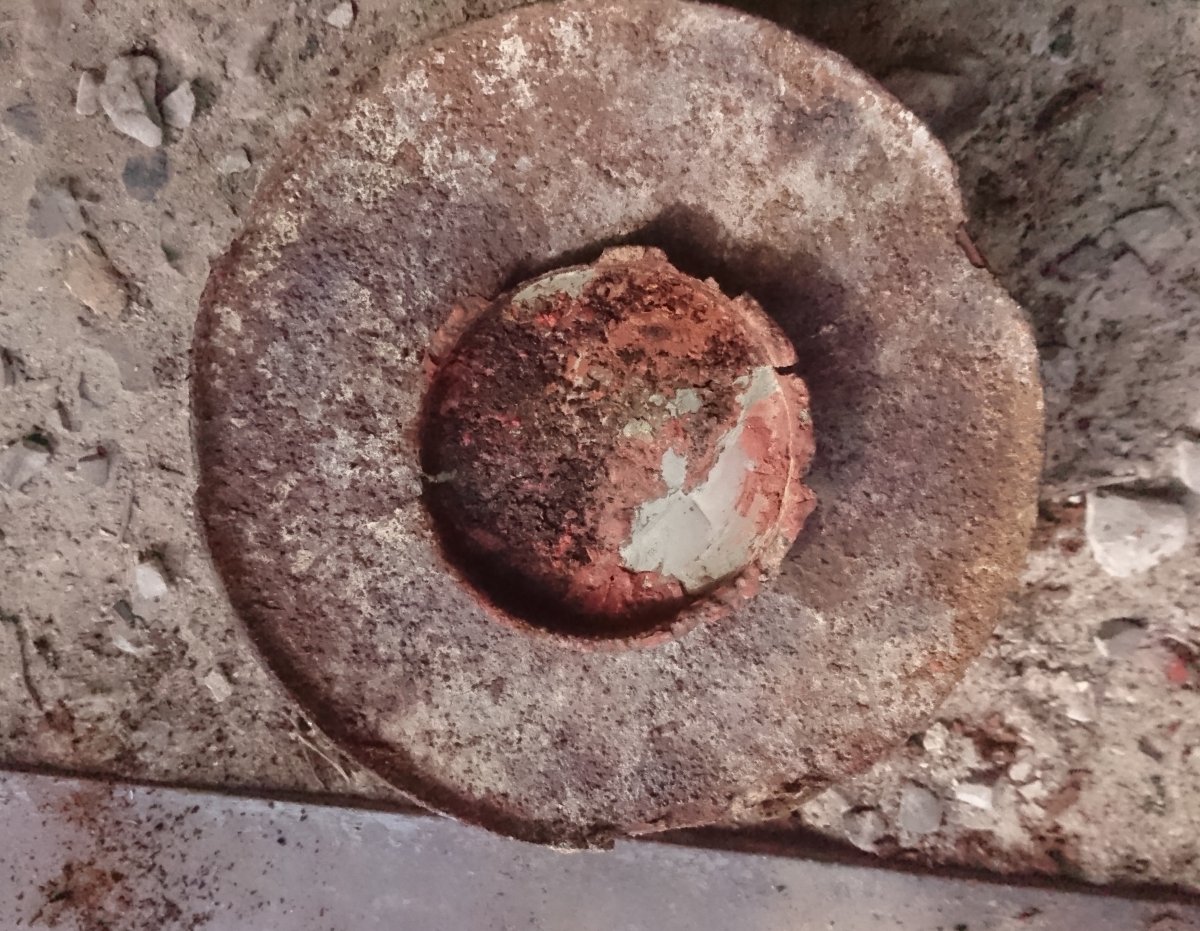

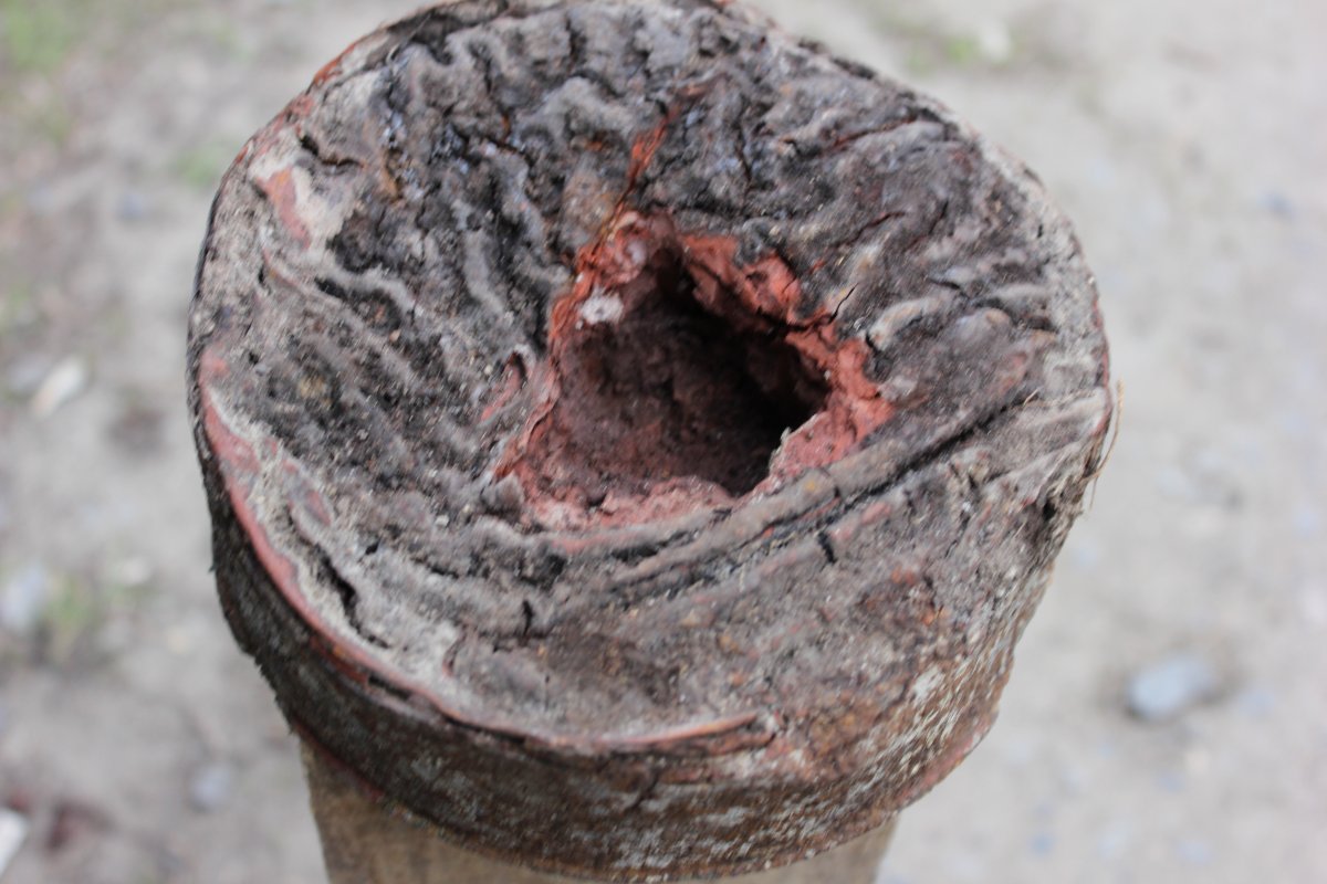

    Вот еще фото.Вес вроде бы соответствует.Добуду бензин попробую развести и выложу фото,что получится.

    Спасибо за рекомендации.Но сейчас подбор краски закрыт,где купить такой бензин я даже не знаю.Вчера добыл 92 бензин и не много разбавил краски.По ощущениям в бензине разбавляется быстрей чем в растворителе.Сегодня нанесу краску на подготовленный металл и к вечеру выставлю фото того,что получиться.
    P.S С пальцев смывается только растворителем.
