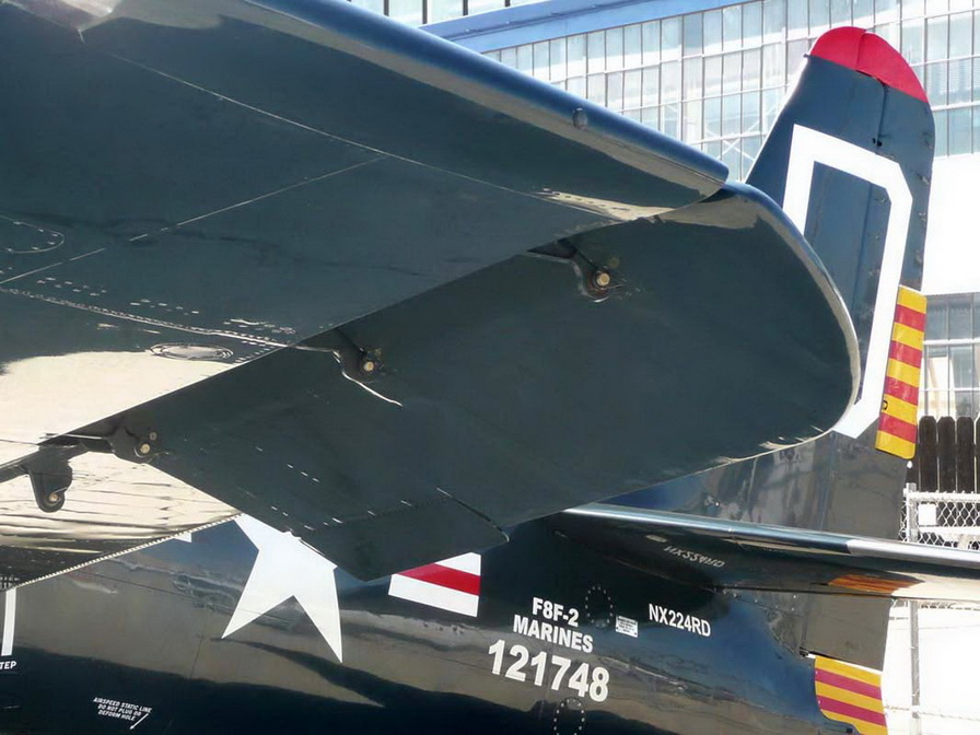

  13. INick
    INick Stabsfeldwebel
    2.107
    Санкт-Петербург

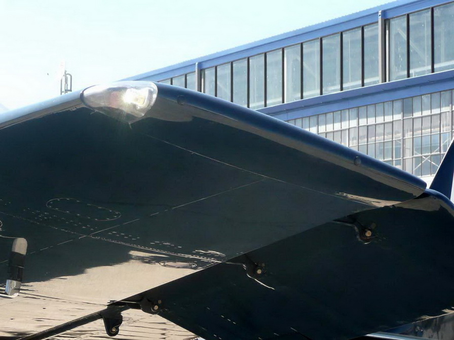

    Из-за "безопасно разрушаемых" законцовок крыла могли бы потерять некоторое количество машин и пилотов...

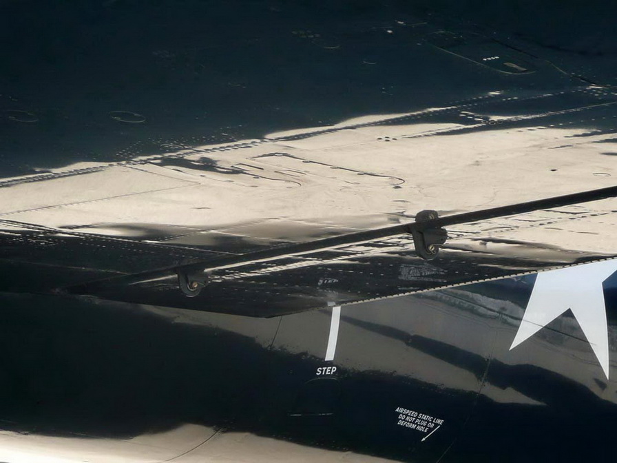

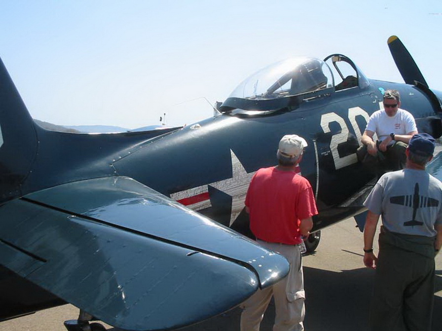

  14. Set Izengrimm
    Set Izengrimm Schütze
    15.902
    Чорний Вігвам

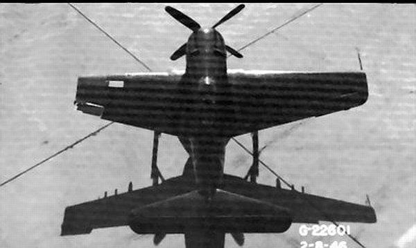

    Йэп. Три фута снимаемой плоскости с каждой стороны - Safety Wing Tip.
    Потом их отменили, ибо они начинали самостоятельно отстреливаться во время пикирования и даже во время посадки на палубу - нанося увечья механикам и матросам.
    Однажды одна из законцовок (только одна) отделилась на малой высоте и высокой скорости - самолёт завертелся и врезался в землю.
    После этого груммановские люди вместе с людьми флотскими затеяли большое техническое расследование, поменяли схему - заряды теперь выносили законцовки синхронно, но стабильности не достигли.
    Короче, в 1949 году от них отказались насовсем.
    Фото - F8F-1 со снятой левой законцовкой SWT.

    Что-то я не понял - а в чем смысл отстрела этих законцовок?
  17. INick
    2.107
    Санкт-Петербург
    Эта интересная (но не жизнеспособная) конструкция с намеренным точечным ослаблением лонжеронов в районе законцовок крыла была задумана Лероем-нашим Грумманом еще на стадии разработки. По его мысли, эти законцовки д.б. отламываться при превышении допустимых перегрузок, предохраняя все крыло от разрушения. При этом F8F сохранял способность лететь и управляться, но с серьезными ограничениями. Предполагалось, что после облома законцовок истребитель выходит из боя и "ковыляет" на ближайшую палубу. Потом выяснилось (коллеги! просветите - то ли в процессе летных испытаний, то ли уже в эксплуатации? Не помню...:confused:), что равномерной нагрузка на правое/левое крылья бывает только в теории и законцовки не хотели ломаться обе сразу. Излом же только одной приводил к потере самолета с большой долей вероятности. Это заставило сначала установить пиропатроны принудительного отстрела для "симметризации" крыльев, а потом вообще отказаться от этой идеи и усилить-таки лонжероны для обеспечения равнопрочности.
  18. Set Izengrimm
    15.902
    Чорний Вігвам
    Hal Andrews: "в декабре 1945 проявилась одна из самых крупных проблем в эксплуатационной жизни Задиры - SWT привели к трагическому инциденту... Работа SWT на груммановских тест-полётах ранее была признана удовлетворительной, равно как и адекватное управление самолётом только с одной отстреленной законцовкой"...
    декабрь 1945 это уже вроде как окончание войсковых (флотских) испытаний...
    Интересно, что во время конкретно груммановских тест-полётов (ещё с августа 1944) о проблемах SWT слышно не было.
