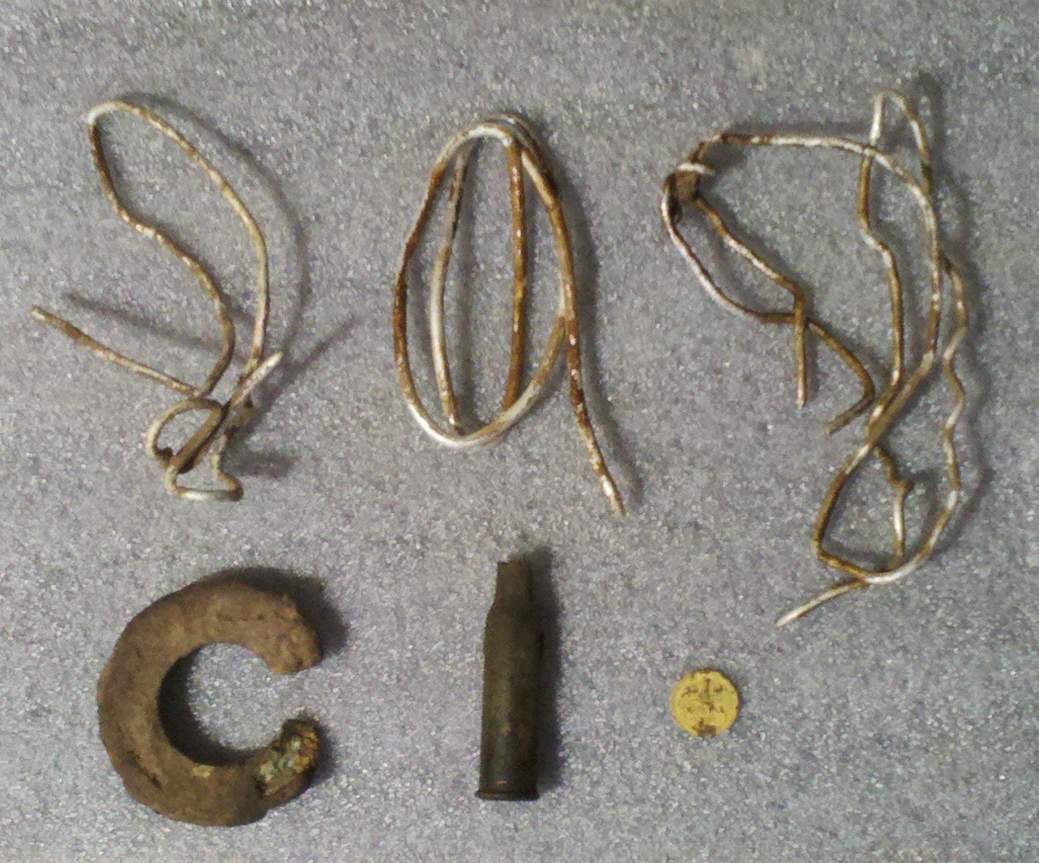

    Благодаря тому что Грифон-М4 не сильно размазывает сигнал от цели, я практически безошибочно опознаю в грунте гнутую проволоку, как на фото, и отличаю куски гнилого алюминия от снарядов, от гильз, от монет, и даже нередко отличаю мотки проволоки, от сигаретных пачек и металлизированных упаковок продуктов. Безошибочно отличаю по «мягкости» звука, такие как на фото гнилые гильзы, от медных поясков со снарядов, монет и водочных крышек. Даже нередко отличал накручивающиеся водочные крышки от монет. Это всё на слух, и в грунте. По-воздуху, мало что можно отличить.
    А что из представленных находок Вы можете отличить с помощью своего МД, имеющим чистый звук, и что Вам даёт тон на выбор?

    Медную монету от простой латуни могу, проволку от монеты могу, пробка отличается от монет особенно согнутая, длинное железо такое как наки, ножики от кусков железа легко отличаются, немецкая гильза слышится будь здоров! Когда я слушал с маской вы наверное с терминатором ходили))) По этому мне без рваных сигналов легче)))
    Мне не нужно слышать грунт, пускай его червячки, хрущики слушают, мне нужны сигналы, я их слышу!
