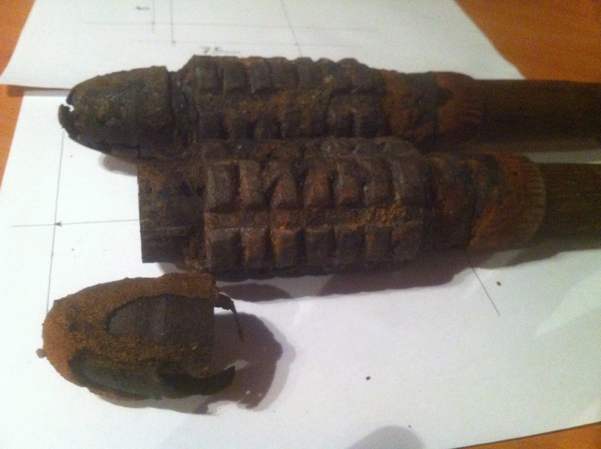

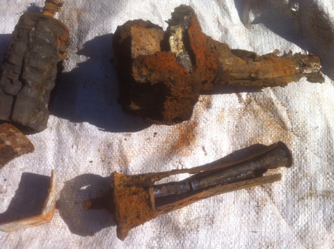

    Приветствую,на других форумах опознать не смогли,может тут получится,вот вылезли гранаты,(сброс со склада ПМВ,немцы,австрияки,французы,бриты) и останки похожие на Стендера
    1. 300 грн.
    2. ММГ підривника
    3. Одним лотом,все на фото
    4. Стан по фото,в одній чека витягується(по фото),інші нічого не витягувалося.
    5. Для антуража, в коллекцию - https://reibert.info/threads/chja-golova.878580/ Вес - 850 гр. Всего - 1...

    Интересно но фото такие рассматривать не хочется.

  4. Дервиш
    Дервиш General-major
    Beiträge:
    5.428
    Ort:

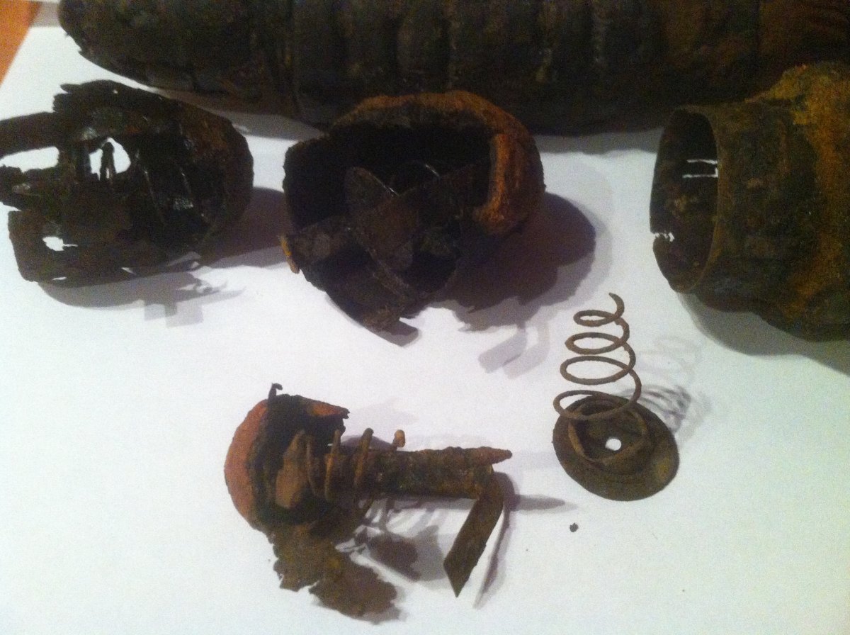

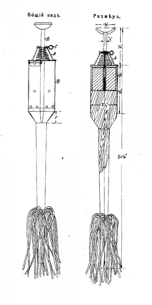

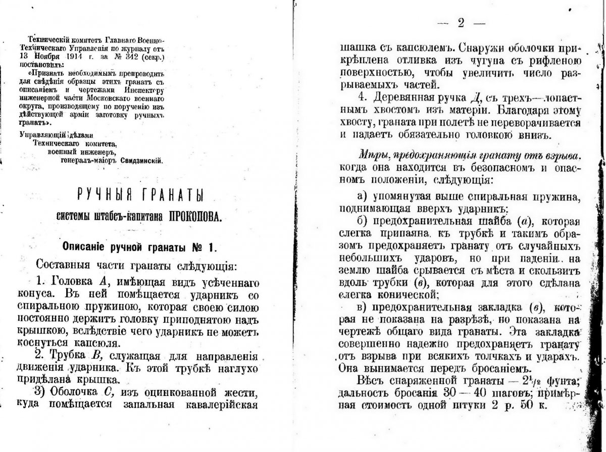

    Добрый вечер. Хотел на другом сайте Вам ответить, но уж коли и здесь появились эти фото, то рискну предположить (только предположить!!!) следующее. С данным исполнительным механизмом ударного принципа действия (конус в головной части из жести и подпружиненный ударник) в РИА как бы были гранаты штабс-капитана Прокопова (№2) и генерал-майора Заславского. Заславский (из-за размеров рукоятки) мне как-то ближе кажется..Но смущает ПОЛНОСТЬЮ осколочный корпус из тяжелого металла..Может "фронтовая" модификация или модернизация??? Х.З. честно говоря.

    А я подозреваю,что это вариация на тему Лишина-и внешне и по устройству похожи.Но-чугунный осколочный корпус,а у Лишина поясок из цинка.

    По устройству Дервиш прав, по первому фото понятно. От лишина там ручка похожая и возможно шашка с вв.
    Корпус могли от бетти взять. Размеров нет и фото муть.

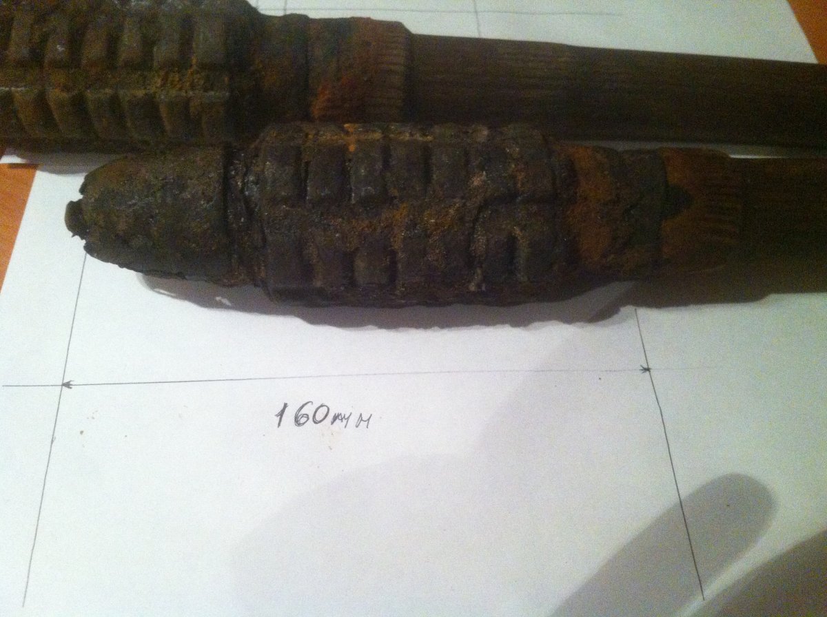

    Корпус не от бетти,а что то своё,качественное чугунное литьё,ручка тоже не совсем Лишин,передний колпак-взрыватель оживальный а не плоский,и так далее.Размеров нет потому что надеялся,что спецы узнают и так (вам же на Рдутловского или милса линейка не нужна)а раз таких гранат ни кто не видел,то и от её размеров мало пользы,но я неприменно сфоткаю с линейкой и размерами,если это приблизит победу.

    Взрыватель там сложно понять, но не лишинский колпак вижу. И пружину можно вешать в этом случае серьезную.
    Ручки с таким весом головы тоже можно делать любые.
    А голова похожа на австрийскую кукурузу по делению фрагментов. Размеры всегда предпочтительны, можно цифрами если есть возможность.

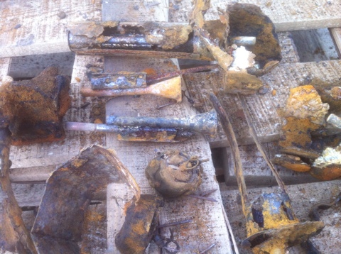

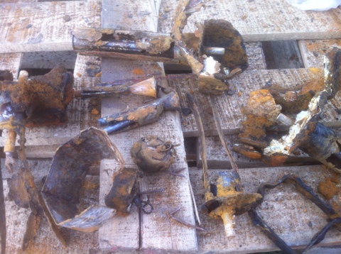

    Австрийская кукуруза там тоже была,выложу рядом для наглядности.фото пересниму,это фотографировалось просто для наглядности,общий план,так сказать,надеялся,что это чудо опознают и так.Да и задолбался я четыре часа молотком скалывать ржавчину с сотни чугунных болванок)) Место ни чего не даст-почти центр города (СПб),на месте складов,в яме милсы,кукуруза,французские Ф с накольным,и эти,сросшиеся в кучу.Явно послевоенное хранение и утилизация трофеев.

    Повезло. Как понимаю куча серьезная. Хороши склады, дерево сохранилось.

    Судя по длине деревяхи, девайсы возможно от русского арбалета. Больше известны похожие на мгеброва, но эт могла быть поздняя более продвинутая вариация. Хотелось бы фото покачественнее и с размерами

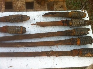

    Вот.
    Armes, черепок und Дервиш gefällt das.

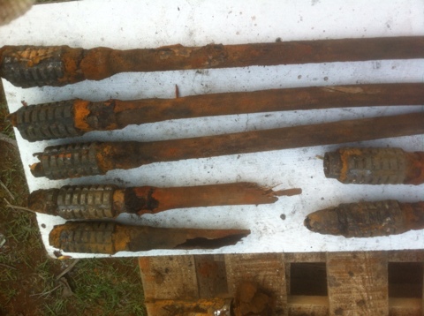

    тай взагалі на траншейну зброю похоже)))
    Корпус від стендера на 5,6 фото..
