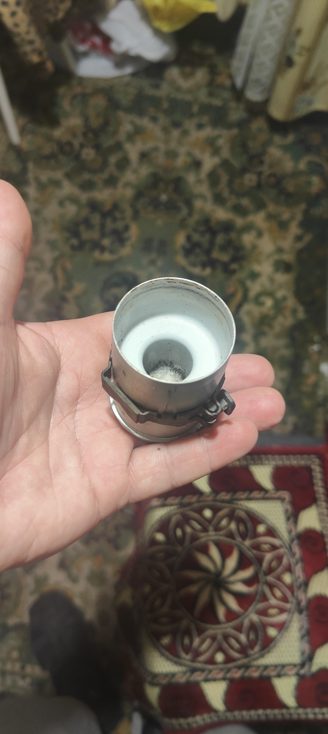

    Нещодавно у пацанів на полігоні боєприпас в стволі розірвався. Це вже не перший випадок

    Результат на фото.

    Ця проблема виникала ще майже 2 роки назад. Була партія бракованих гранат. Був і наказ про заборону тих партій. Може вам досталася коробка з забороненої партії?

    Та це не одиничний випадок в цьому році

    72 бригада ?.
