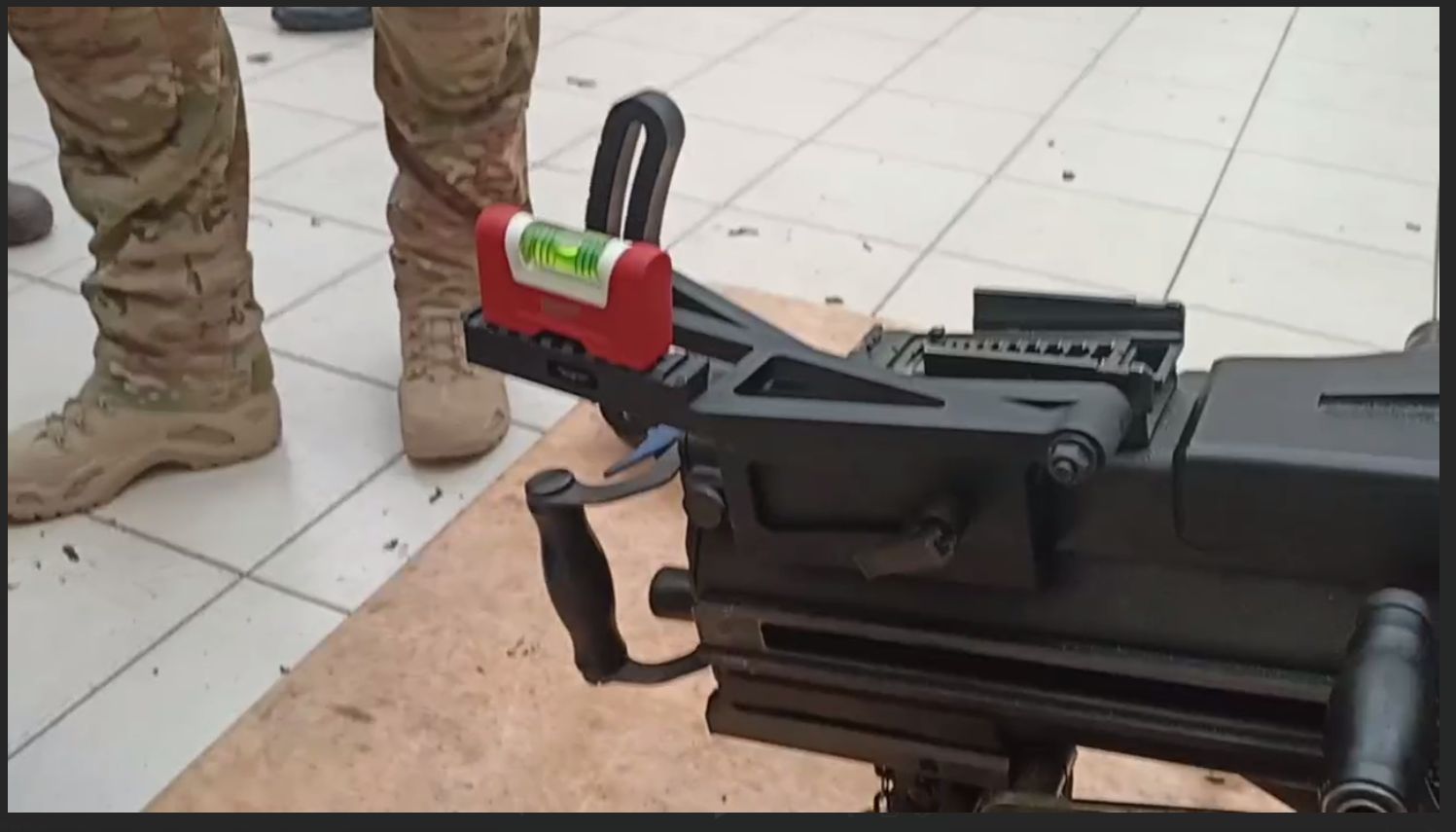

    поставить кронштейн для оптичного прицілу і юзати бульбашку для установки горизонту в продольній площині, і відповідно висавляти тушку без перекосу в поперечному напрямку.
    Турки в комплекті мають відповідной кронштейн, на відміну від піндосів - для цих ЦРАО окремо не закупляло кронштейни.

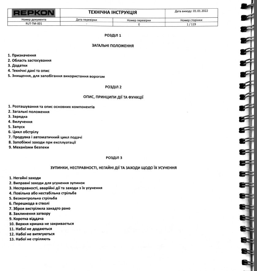

    тобі про заводське кріплення сказали - відкрий кофр пластиковий і там в окремому відсіку лежить кронштейн.Для початку вивчи турецьку настанову - там все написано, і навіть намальовано картинки для тих, хто ненавчаний читати.

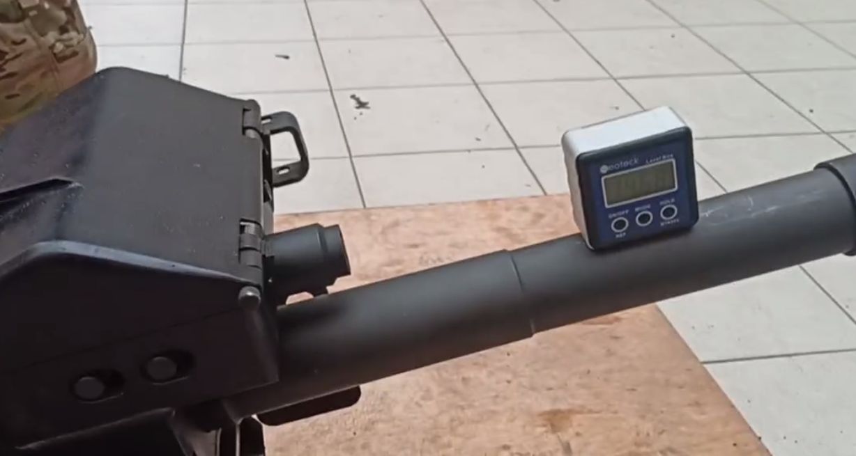

    Мені треба для доводчика,який стає на лінійку на тринозі! А не для оптики. Я намагаюся роздуплитись з мілірадіанами,щоб вводити поправки!

    :D:D:D 2ма фотками все показали як то працює.

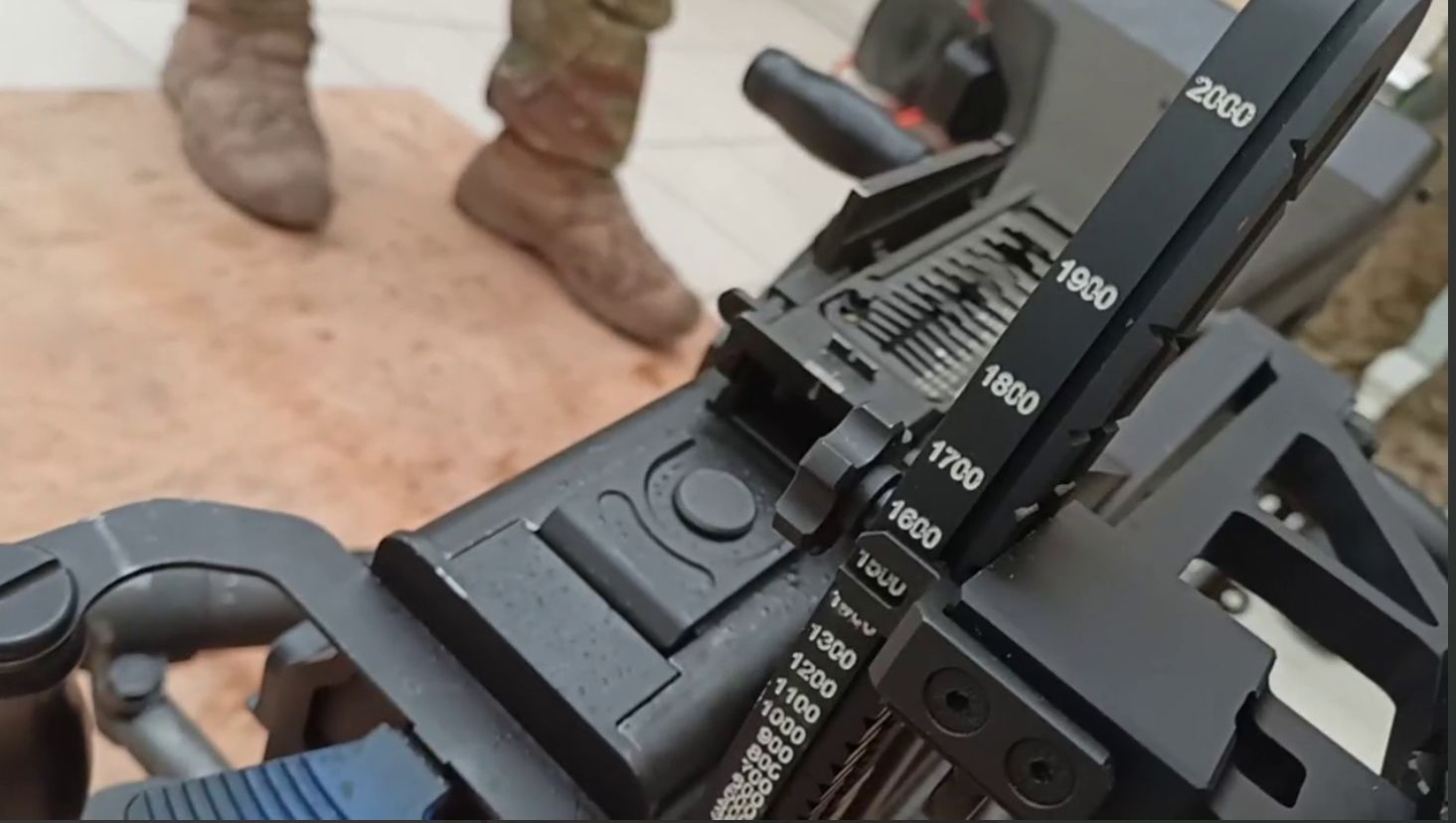

    Де ти оптику тут побачив??? Кронштейн - це не оптика, а шматок заліза з шарніром і шкалою відстаней, які пораховані і відлиті в залізі - треба просто виставити відповідний кут. З калаша стріляв? Вмієш секторним прицілом АК користуватись?
    Отут все те саме - для самого тупого слона зробили і воно працює надійно як калаш.

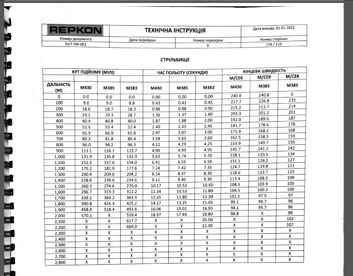

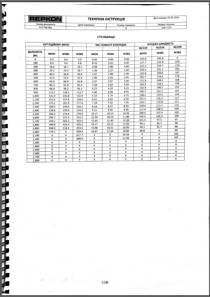

    Розрахунок за тебе вже давно зробили і тобі його довели у вигляді таблиці стрільби - відкрий Настанову і прочитай, навіть на турецькому репконі воно є.

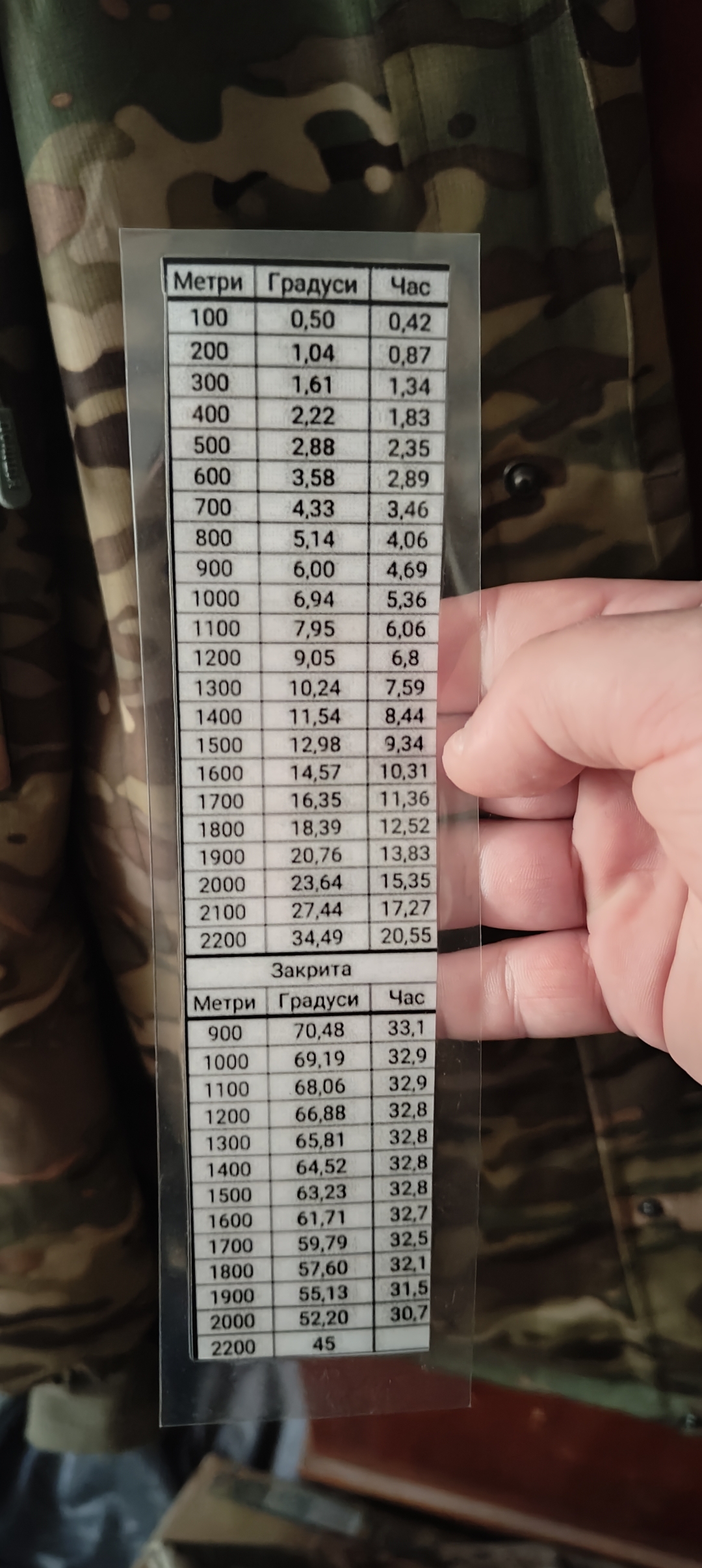

    Міллірадіани тобі не потрібні, їх ніде нема. В тебе є "мілс" або MILS ця кутова величина від істиного, математичного, міллірадіана mrad відрізняється на 2% (1 MILS = 0.98 mrad) . Тобі для простоти простіше запамятати коефіціент 17,78 (6400/360=17,78) для переводу табличних мілсів в градуси, котрі тобі кутомір показує.
    ось всі розрахунки в таблиці - коли вже дохуя воюваки почнуть читати талмуд, котрий турки поклали до гранатомета?
    На секторі оптичного кронштейну для тупого слона вже на заводі кути зробили на відповідні відстані!!! треба виставити відстань і перевірити горизонталь площадки, я тобі фото прислав як то зробити - береш стріляєш і влучаєш одразу.
    На амерських МК-19 нема такого кронштейну і тому там тобі треба кутомір - зрозумів??
    Для суперлюбителів матчастини треба зробити для конкретного МПП зробити вивірку - чому дорівнює 1 клік на великому бабарабані МПП. Відкриваю таємницю - там ніхєра не 1 мілс на 1 клік ))) на 1 оберт, тіпу 50 мілс вас наєбуть приблизно на 0,5 градуса - от саме це вам і треба з"ясувати - наскільки найобують)))

    Бажаю міцного! Підкажіть будь ласка чи актуальна таблиця стрільби на repcon при навісний траєкторії. І ще- чув багато випадків розриву гранати в стволі. Наче це були з жовтою головкою жовті. Але тих жовтих наскільки я знаю 2 види: ar383 та m430. Що саме могло слугувати розривом в стволі? Screenshot_2025-04-11-12-12-22-61_92460851df6f172a4592fca41cc2d2e6.jpg
