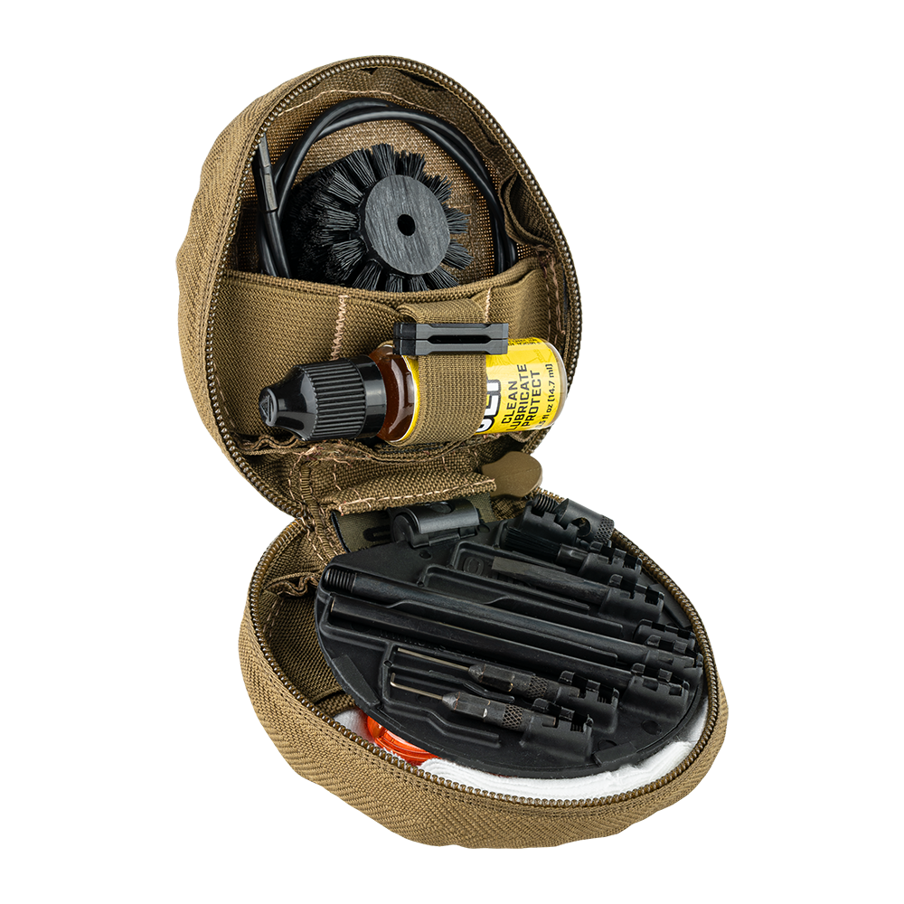

    В Штатах ось такий набір пропонують
    https://otistec.com/40mm-grenade-launcher-cleaning-kit/#product-tab-description

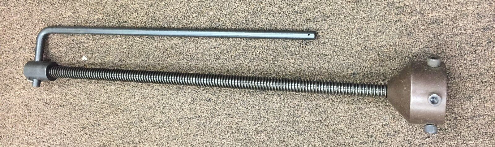

    Ще ось такий екстрактор пострілу (Removal Tool, Round NSN 5120-01-347-1884 MK19 MOD3) пропонують

    Вітаю. Хтось може знає де можна дістати ось цю штуку на МК-29 MOD3:

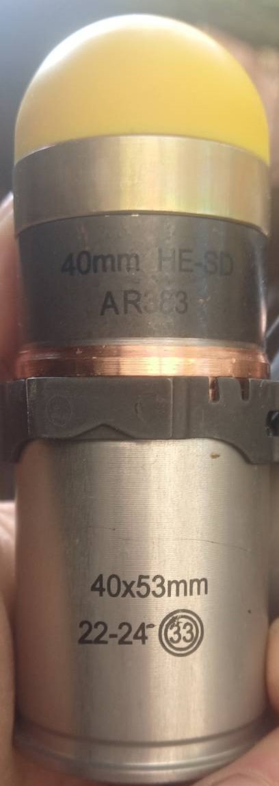

    А що означають цифри 10-23? І де можна знайти більш детальну інфу? Бо в мене такі є.
