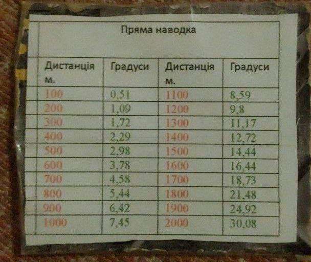

    Вітаю, хто працює з мк19 за допомогою електронного кутоміра, поділіться досвідом, можливо є якісь нюанси
    Які таблиці ви використовуєте, який краще компас взяти і тд

    Користуємося таким
    https://protester.com.ua/541590b/
    Відносно компаса поки зупинилися на такому бо краще видно азімут.
    https://militarist.ua/ua/catalog/armeyskoe-snaryazhenie/kompasy/m-tac-kompas-armeyskiy-oliva/
    Відносно кутів +- такі як в кропиві показані. Але буває на 2-3 градуси більше ніж вона , кропива, рахує. Все залежить від коректування

    А така таблиця на скільки актуальна? Бо не шарю как через кропиву угол смотреть, только азимут с Кропиви беру
  5. Olexander_UA
    Olexander_UA Gefreiter
    50
    Kharkiv
    Твоя таблиця як раз показує на 2-3 градуси більше ніж кропива. Тобто норм як на мене. Головне щоб літуну побачили розрив , а там вже скоригують

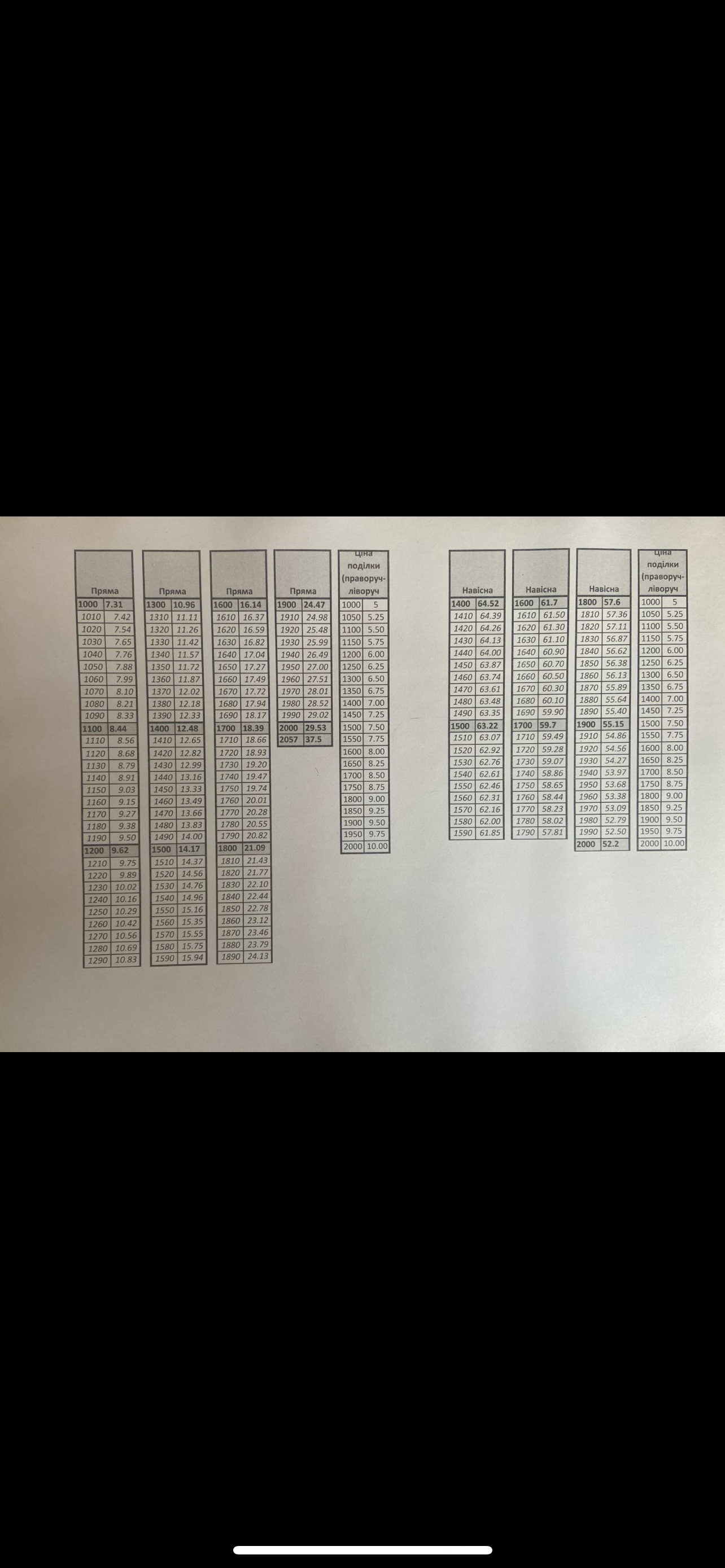

    Доброго дня.Есть у вас таблица
    от 900м до 1400м.Спасибо.

    Є ще така. А краще користуватися кропивой

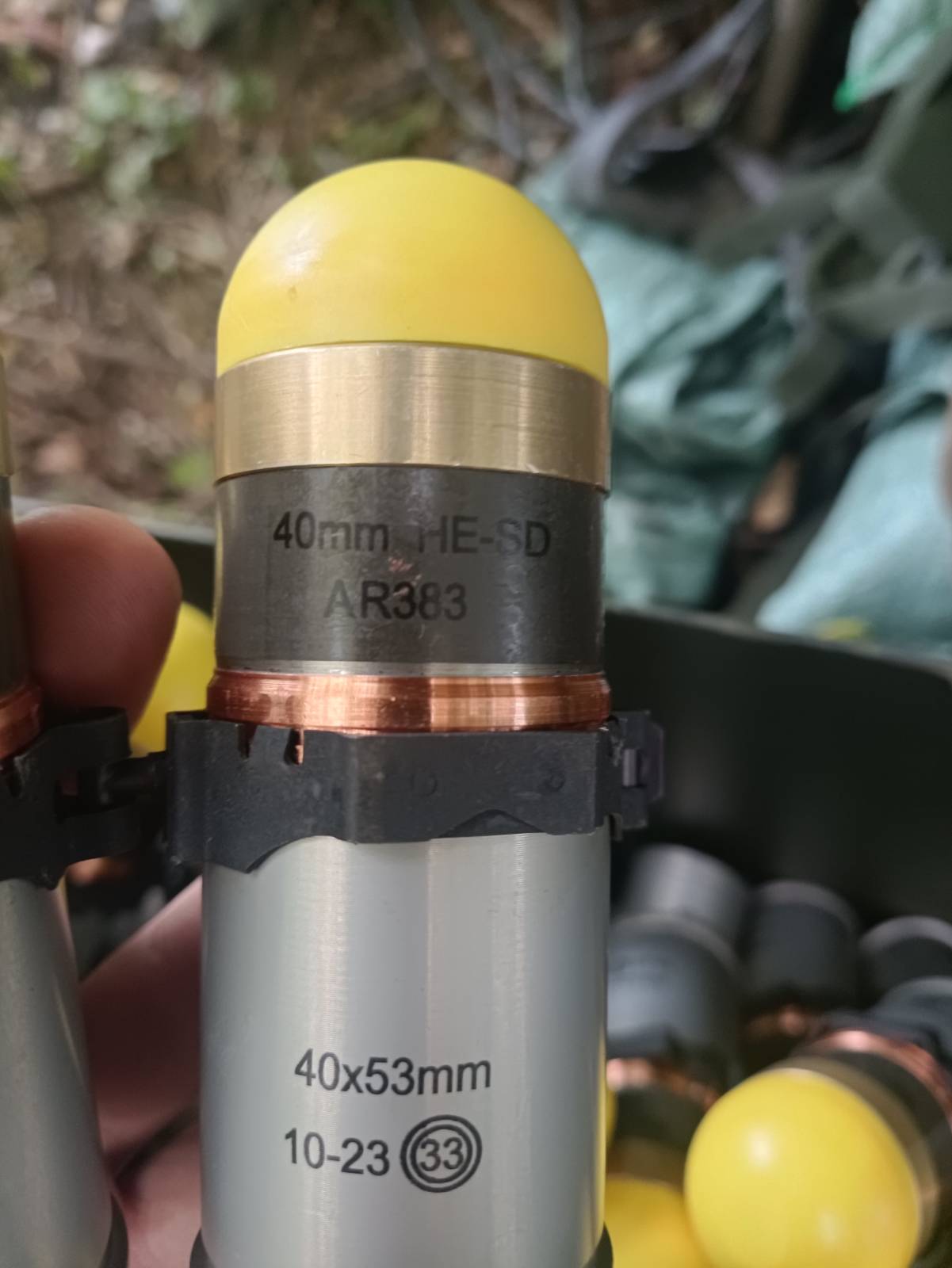

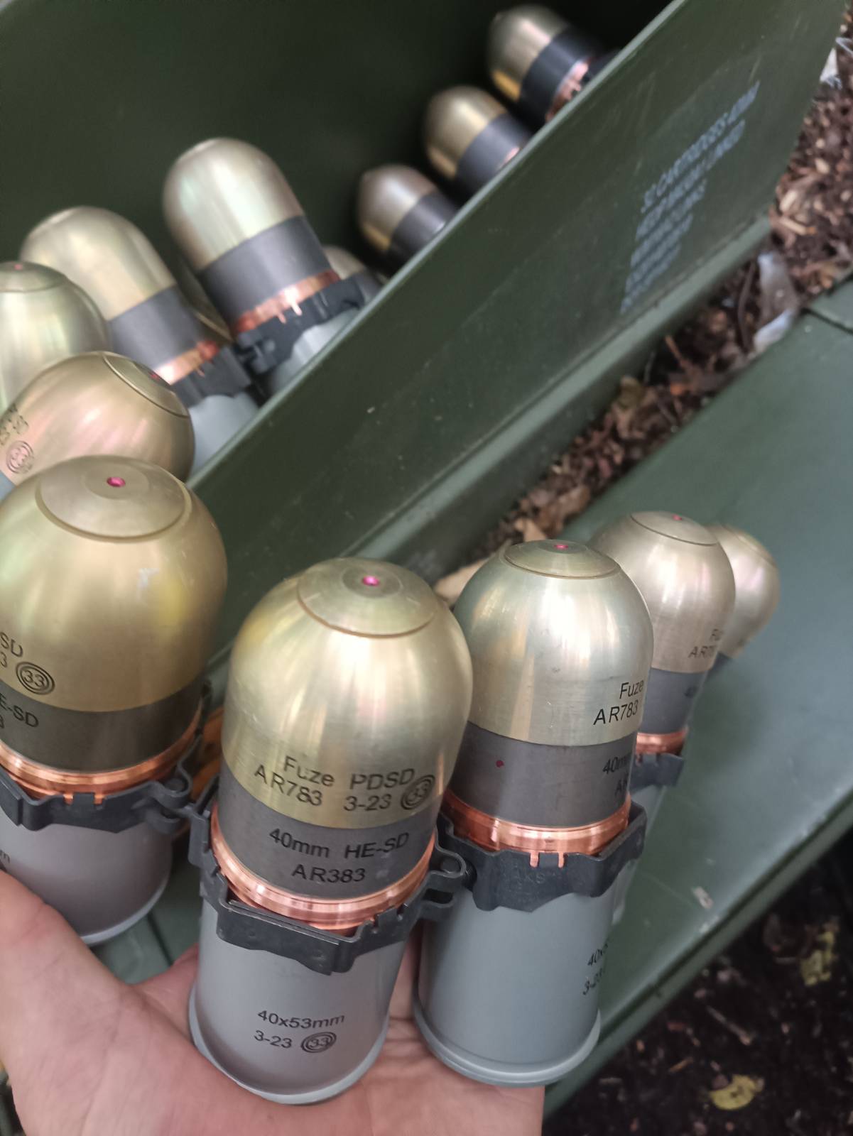

    Вітаю. Підкажіть що за тип гранат, вперше такі трапились.
    Bangalor подобається це.
  21. Bangalor
    Bangalor General-major
    58
    104
    5.435
    Доброго!
    Болгарські (Arcus Co), осколково-фугасні із самоліквідатором 22-26 сек. За даними виробника, макс. дальність стрільби 2200 м, радіус ураження 6 м.
    З повагою,
    gans muler подобається це.

    бажано їх міняйте, у цих що на фото балістика крива, вже неодноразово помічав
