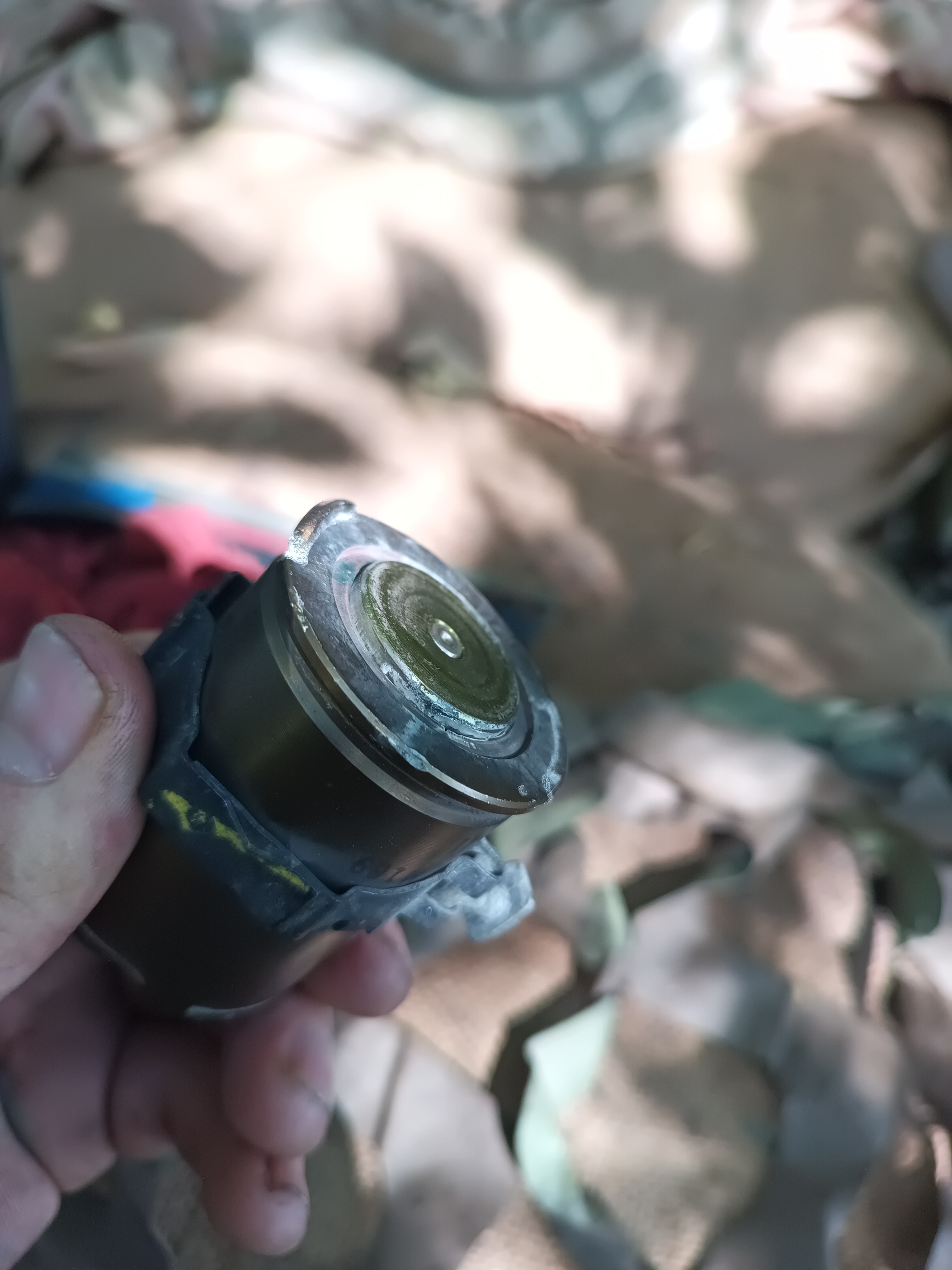

    Може хто стикався з такими несправностями на МК? При ручному заряджанні граната стає трохи навкоси і МК клине, буває при стрільбі чергою теж ловить клін но не завжди, при цьому відпрацьовані гільзи дуже деформовані. Ще по обслуговуванню МК19, є у когось якась інформація як часто треба його смащювати і яким мастилом?

    А що, буває ще автоматичне заряджання?. Граната стає на перекос де?, з верху на подачі, чи на затворі?. Це турок чи американець?.
    На затворі є 2 лапки, в які входить граната, перевірте чи не відкрутились болти від вібрації, у вас на гільзі контейнер (той де капсуль) від тиску виліз. Скоріше за все, причина в тих лапках.

    МК19 Repcon Турція, стає на перекіс під час захвату верхніми лапками. Я вже відрегулював, там спеціальні отвори в яких знаходяться регулюючи болти, які відповідають за жорсткість верхніх лапок. Так що, цю проблему з заряджанням пофіксіл. Дякую за відповідь.

    А гранати далі дує, чи це якесь браковане бк ?

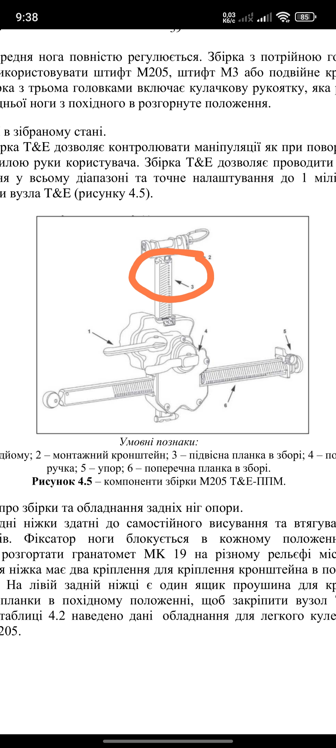

    Вітаю усіх, дуже цікавить дані по шкалам на штативі та підйомній частині, механізмі T&E, а саме ціна поділок з урахуванням дальності до цілі, для пристрілки та поправок по горизонталі і вертикалі. Потрібно просто страшенно, працюю настилом на турецькій версії Repkon, тупо немає на що орієнтуватися

    Механізм, якщо з ручками, має поділки в мілірадіанах, 900 по горизонту та 460 по вертикалі, в одному градусі 17.78 мілірадіан. Це якщо коротко. Це є навіть в нашій, української, інструкції к мк19
    Якщо що, пищить в особисті. Чим зможу , допоможу
