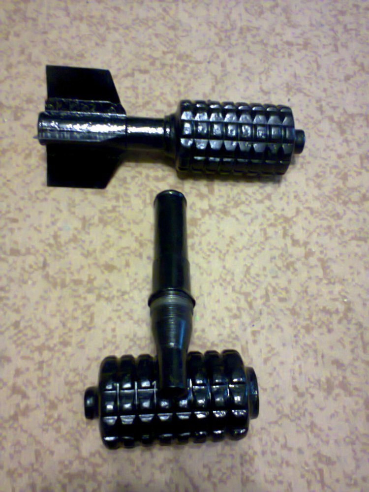

    Вот гляньте что получилось.черный это пока грунт,пока не отыщется родной цвет.
    Все родное кроме четырех перьев. Они были в таком плачевном состоянии.
    было-стало.

    Хорошо сделано. Только вьісота перьев вроде должна бьіть поменьше. Или ошибаюсь?

    да вроде высота-такая же.немного надо углы-закруглить;)
    вот нашел в гугле оригинал.

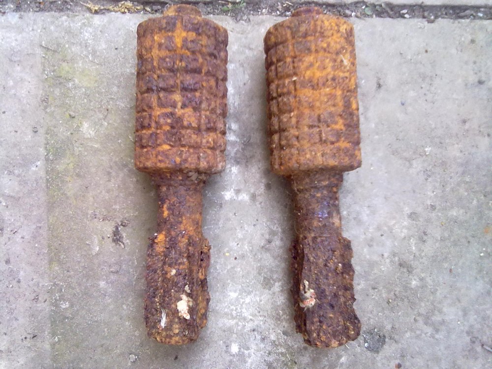

    Тоже купл.Только раскрутить никак не могу.Что только не пробовал.Сейчас в электролизе сидит уже 4-ые сутки.Как ваши раскрутились.Каким способом :)
  6. Докуч
    Докуч Feldwebel
    929
    Украина, Донецкая область
    И как патрон вытащить.

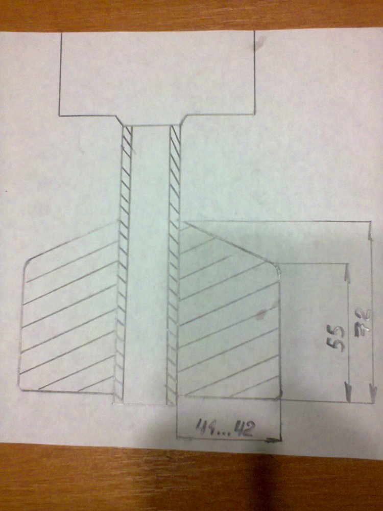

    по поводу формы пера! человек мне выслал 2 шт,на одной из них было одно целое перо с подгнившими радиусами по краям..т.е габариты у меня получилось снять,а вот радиус делал на обум..если сравнить с оригиналом то видно что в моем экземпляре радиуса поострее чем в оригинале(по виду примерно радиус 4-5).по просьбам людей делаю чертеж в мм.и вылаживаю ..может кому и пригодится:)

    Ну тогда ещё один нюанс.Какой толщины металл вы брали на пёрышки.Оцинковка?

    оцинковка была у меня но сильно тонкая..гнулась как какашка.поставил 1.2 мм.
