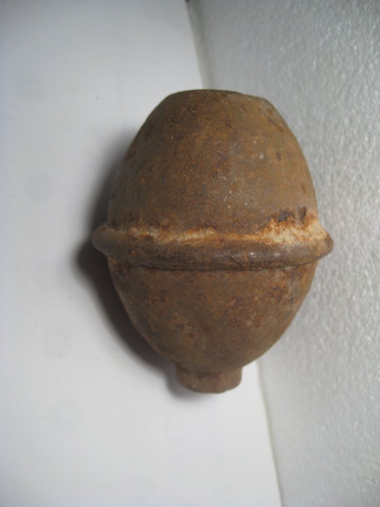

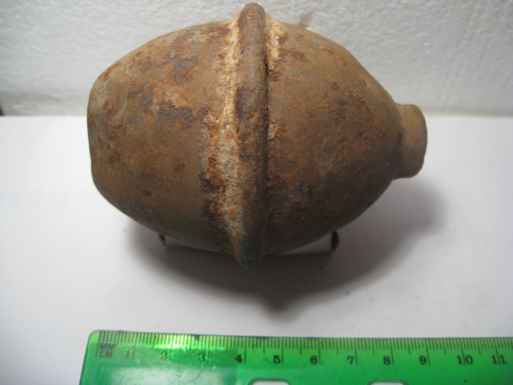

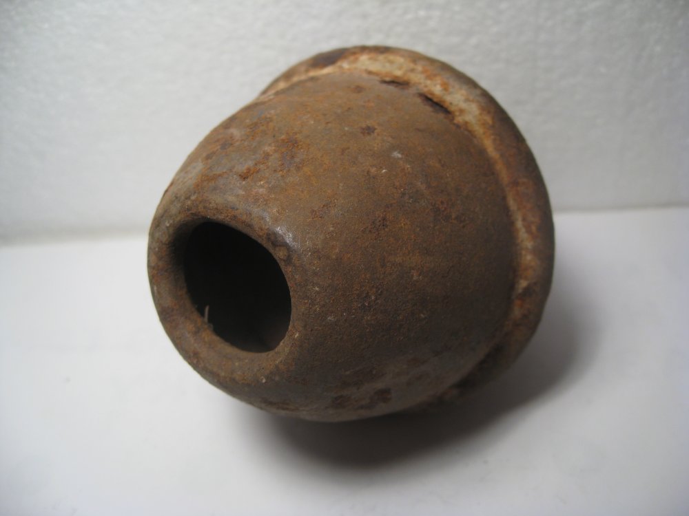

    Помогите определить гранату. Подскажите по стоимости.

    Приветствую, я могу ошибаться просто предположу, это Шомпольная граната РИА образца 1915 года или её модификация.
    Конструктивно граната «первого образца» представляет собой чугунный корпус слегка продолговатой формы, имевший гладкую поверхность и два (вверху и внизу) отверстия с резьбой. В нижнее отверстие ввинчивалась металлическая пробка, в которую, в свою очередь, ввинчивался стальной пруток-шомпол. На конце шомпола имелся латунный обтюратор, который при выстреле вжимался в нарезы и уменьшал прорыв газов, а также защищал ствол от царапин, которые мог нанести стальной шомпол. В верхнее отверстие ввинчивался взрыватель ударного действия.
    Конструкция взрывателя достаточно проста и заимствована от взрывателей артиллерии 1870-х годов. В трубчатом корпусе размещался ударник с канавками, над которым имелась предохранительная пружина. Ударник от перемещения удерживался предохранительной чекой, извлекаемой перед выстрелом. В верхнюю часть корпуса взрывателя ввинчивался «боевой винт», то есть винт-втулка с капсюлем.
    Действие взрывателя основывалось на силе инерции, посылавшей при резком торможении гранаты тяжелый ударник вперед. Преодолевая силу пружины, ударник накалывал капсюль, форс пламени, пройдя через канавки ударника, воспламенял расположенный за ним капсюль-детонатор, взрыв которого инициировал подрыв боевого заряда.

    Польская учебная граната .
