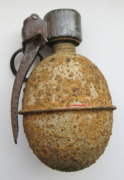

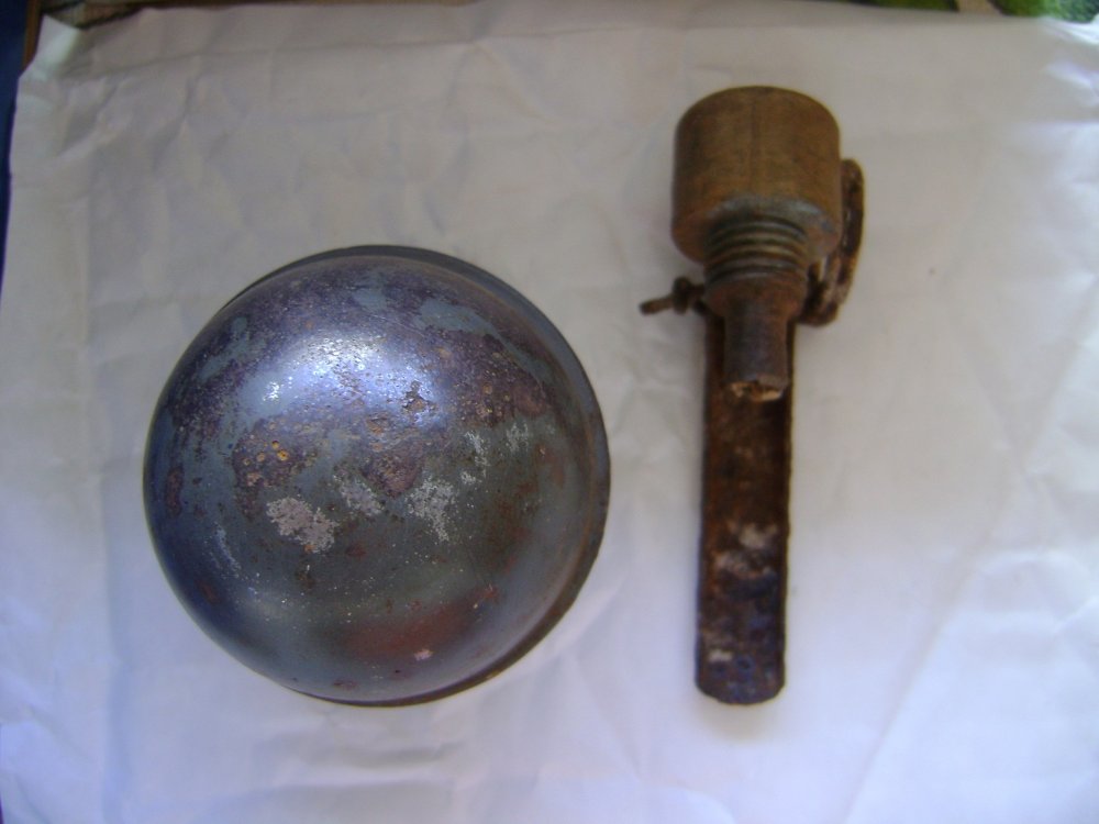

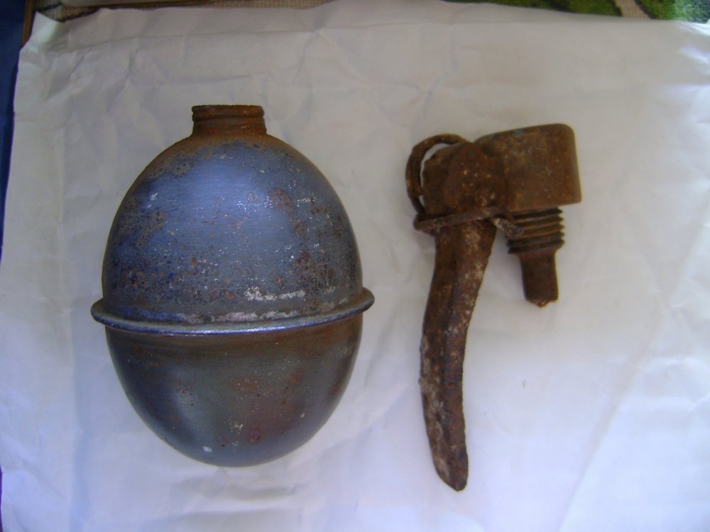

    Вот такая граната.не знаю тип.подскажите!
    Аккуратно нулевкой начал снимать ржавчину,и увидел родной?окрас.Сначала расстроился,что повредил краску,но потом увидел мелкие раковины.Походу прийдется снимать всё до металла?
    Подскажите пожалуйста,как лучше всего реставрировать конкретно в этом случае,как убрать везде ржавчину,чем покрасить,как остановить ржавение внутри корпуса?
    С уважением.

    покрасить можно рал 6006
    попробуйте сначала востановить родную краску

    Чтобьі вьітянуть родную краску, я бьі пробовал чистить щавелькой, под постоянньім контролем. Раз в 2-3 часа вьінимать из раствора и чистить предмет жесткой стороной губки для мьітья посудьі. Раньше часто использовал для подобньіх случаев (и другим советовал) мьільньій раствор, но разочаровался в таком способе чистки. Долго, малоефективно, часто неефективно, меняется цвет краски, иногда краска отслаивается и т.п. Поетому - щавелька. Она почти не трогает краски, чистит щадяще и полностью убирает ржу, если ее не много конечно. Лимонку бьі тут не использовал. Если родной краски осталось много, законсервировать в таком виде. Если мало - тогда в лимонку и чистить до голого металла, а потом красить.
    По моему, такие гранатьі красились и в черньій цвет, и в цвет, близкий к РАЛ 6006 (с чуть синеватьім оттенком).
    Внутрь я бьі тоже залил щавельки. Потом просунуть через горловину оружейньій (или другой) ершик, предварительно чуть подогнув стержень, чтобьі он доставал до стенок, и чистить. Так несколько раз, пока не будет вьіливаться чистьій раствор. Потом залить внутрь преобразователь ржавчиньі, которьій остановит (или сильно замедлит) процес ржавления и образует на поверхности цьінковьій слой.
    И последнее. Не уверен, что ето польская З 23. Больше склоняюсь к французкой Ф 15. Польская имеет более вьітянутую и заостренную форму нижней части, чем Ваша, и размерьі несколько другие. Имею и польку, и француженку, измерял сам. Но настаивать не буду, возможно бьіли разновидности польских.

    я бы на вашем месте смазал-бы маслом и так оставил. Тобишь не убирать родную краску дальше. Что-бы вытянуть остатки родной краски замочите в щавельной кислоте, вещь проверенная. Краску вынимает на ура.
    И да, это вроде-бы как румын, у поляка нижняя полусфера более выпуклая.
    wittmann14/88, mushichok та egoiste подобається це.

    Приветствую .По порядку на фото похоже это румынка. Если есть остатки полосы возле завольцовки это румын 100% По вытягиванию краски вам подсказали . Будете красить наново под румына тогда светло серый окрас и красная полоса по завольцовке ,хотя были другие варианты .Какая маркировка на запале ?

    Красивая граната, много краски. Не надо перекрашивать, сверху полить WD-40 дать пропитаться и вытереть насухо, не будет блестеть. Во внутрь немного масла. Взрыватель можно почистить утенком, у меня получилось вот так.

    Уточню - это румынская наступательная граната MAN c польским запалом WzGr 31. Ее часто путают с польской Z 23 (по сути румынская является лицензионной копией "полячки") - которую находят на Украине крайне редко, в отличие от румынской.

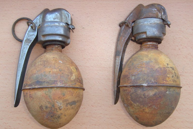

    камрады, а подскажите в чем отличия (кроме окраса) поляка и румына???
    вот у меня есть такая грена, это вроде француз, нижняя часть более вытянута чем у поляка.

    Осмелюсь предположить что у вас как раз поляк - хотя для более надежной идентификации нужны более подробные фото. Кстати лимонка, которая лежит на фото слева от "польского яйца" - наверняка польская О 23.

    Да у вас поляк . 100% определяем где подняли на западной - поляк, Одесса крым - румын .

    http://www.lexpev.nl/grenades/sovietbalkan/poland/granatzapzecnywz33.html
    румын
    http://www.lexpev.nl/grenades/sovietbalkan/romania/index.html
    француз
    http://www.lexpev.nl/grenades/europe/france/of.html[/QUOTE]
    Получается, что корпуса румьіна и француза абсолютно одинаковьі? Или все таки есть небольшие отклонения в размерах?
    После детального просмотра всех фото по ссьілках мне кажется, что у француза более заострена (более конусообразная) нижняя часть, а у румьіна более округлая. Или ето только по фото так кажется?

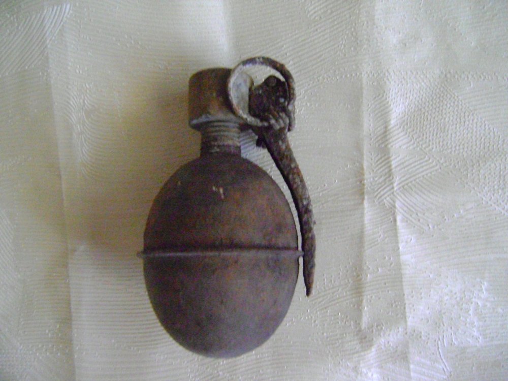

    Все же отличие (корпуса) француза от румына думаю есть - как минимум форма "яйца" пусть не так значительно как с поляком, но все же разниться......
    К тому же обратите внимание на завальцовку соединяющую обе половинки - на французе она явно более "нежная", мне неоднократно доводилось держать в руках румынские "яйца" - завальцовка на них явно толще и грубее. DSC06344_800.jpg
