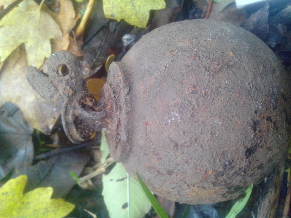

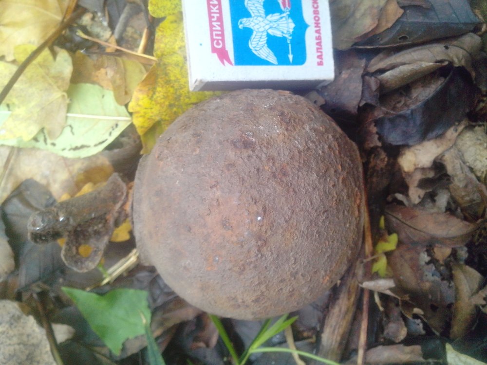

    что за зверь?
    1. 300 грн.
    2. Одним лотом,все на фото
    3. ММГ підривника
    4. Гильза 37 мм от окопной пушки м15 ,1917год. https://ah.org.ua/miniature-artillery-of-the-austro-hung...
    5. Гарматне 10 фунтове ядро
  2. нейтрал7

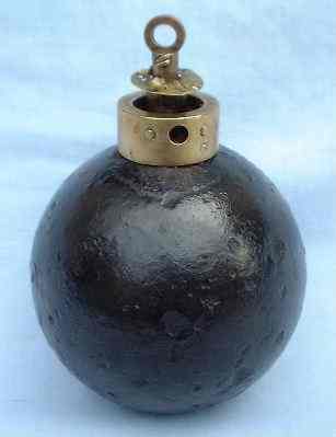

    не уверен.но похоже.
    Франция
    ШАРООБРАЗНАЯ ГРАНАТА обр. 1914 г.
    Граната имела очень интересную, но в то же время примитивную конструкцию. По весу, форме и заряду она мало отличалась от предыдущего образца 1882 года, то есть была достаточно архаичной конструкцией. Однако наряду со слабостью действия и большой чувствительностью к влаге, данная граната обладала высокой технологичностью. Возможно, это и стало причиной того, что конструкция четырехсотлетней давности получила «второе дыхание» в ХХ веке.

    . . внешний вид напоминает АГ-2, что там торчит из неё? ,размеры точнее?
    Переглянути вкладення 2788830

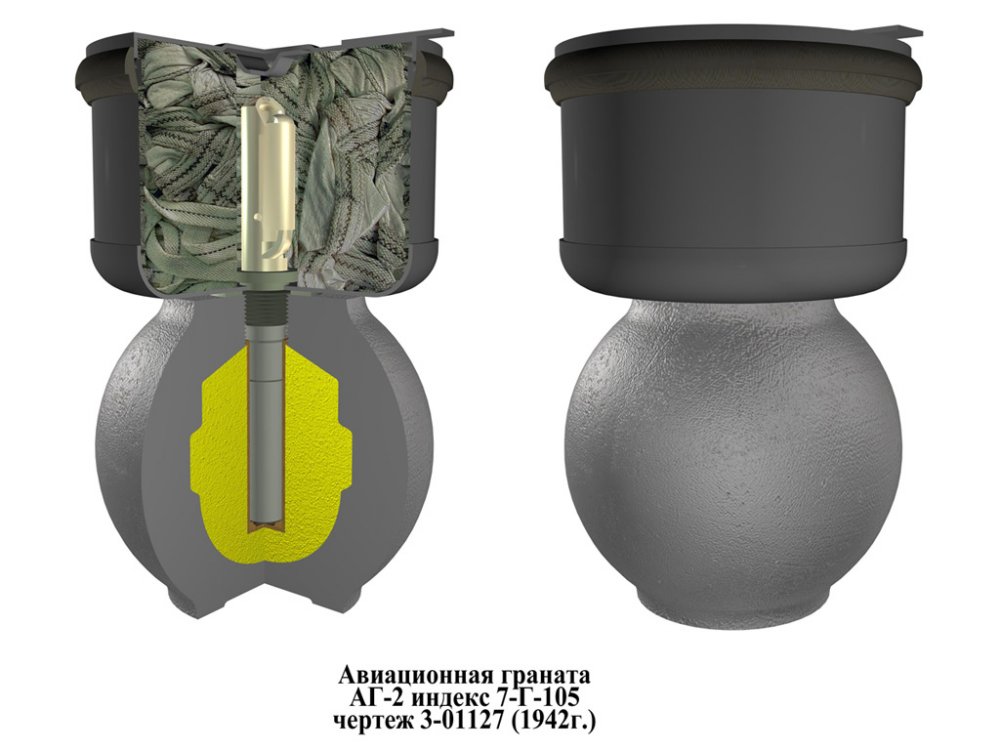

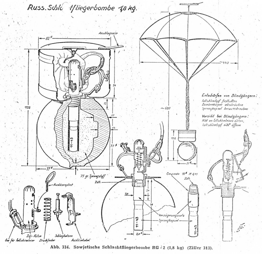

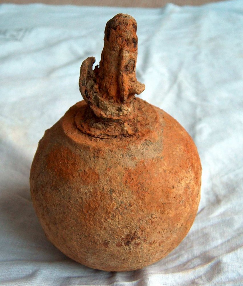

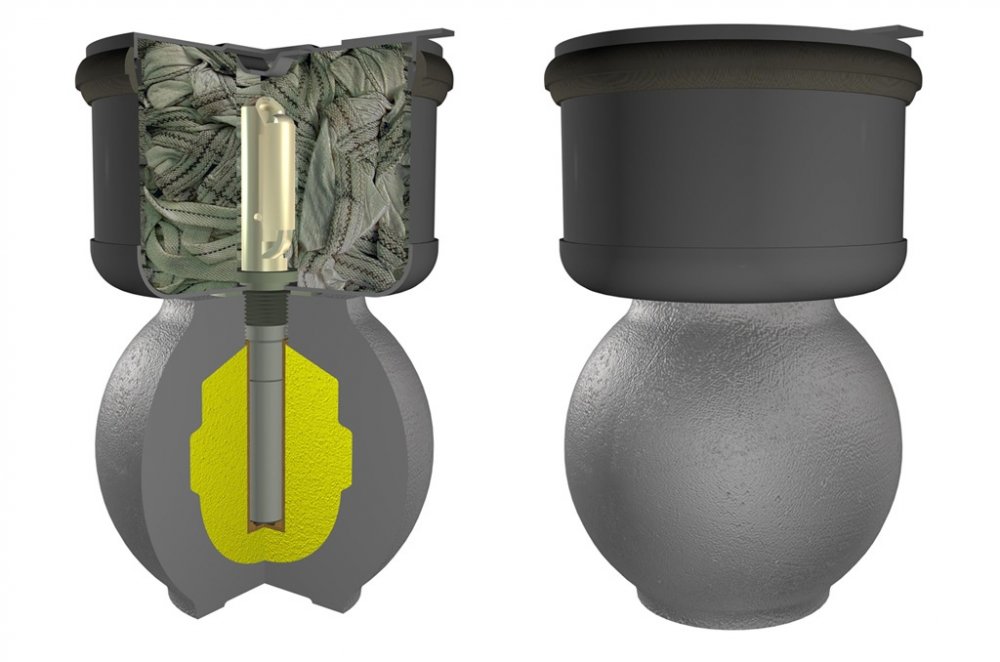

    АГ-2.
    Хорошо видны остатки чеки и модифицированного УЗРГ. Вдобавок, характерные плоскости на вершине и донце сферы.

    Вот она!

    просветите по принципу действия? на каком этапе выдергивалась основная чека и был ли замедлитель в запале?
  6. C00Lib1N
    C00Lib1N УберВопогмох
    4.533
    Гомель, Беларусь
    Тормозной парашют выдёргивает чеку, отщёлкивается предохранительный рычаг (его "остатки") - а дальше всё как у обычного УЗРГ. Замедление было. Резниченко пишет, что 3.2—4 секунды, но перед этим комментирует, что пехотных замедлителей не использовали, якобы большое замедление (6 секунд).
    Так что, скорее всего обычные детонаторы.
