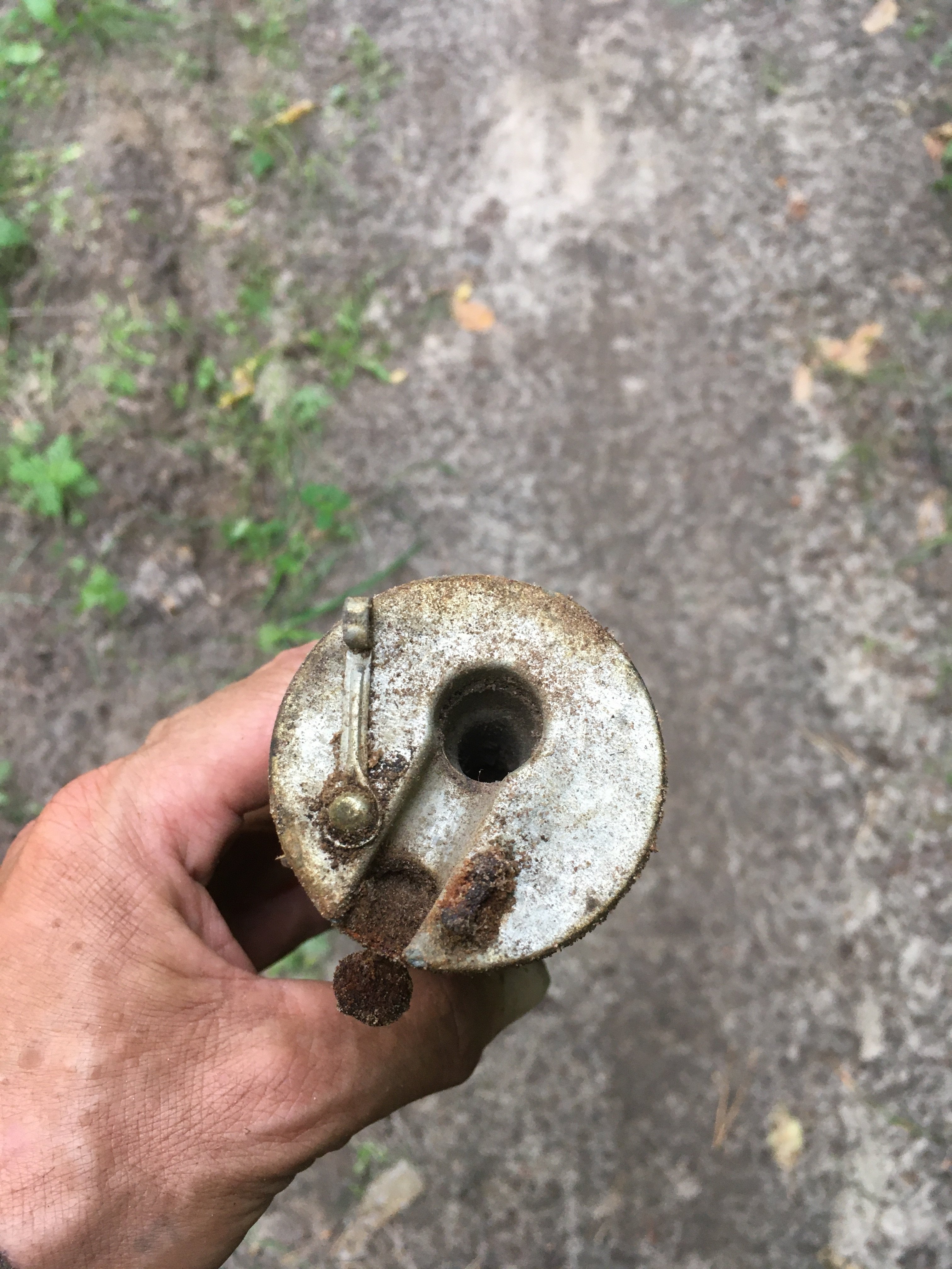

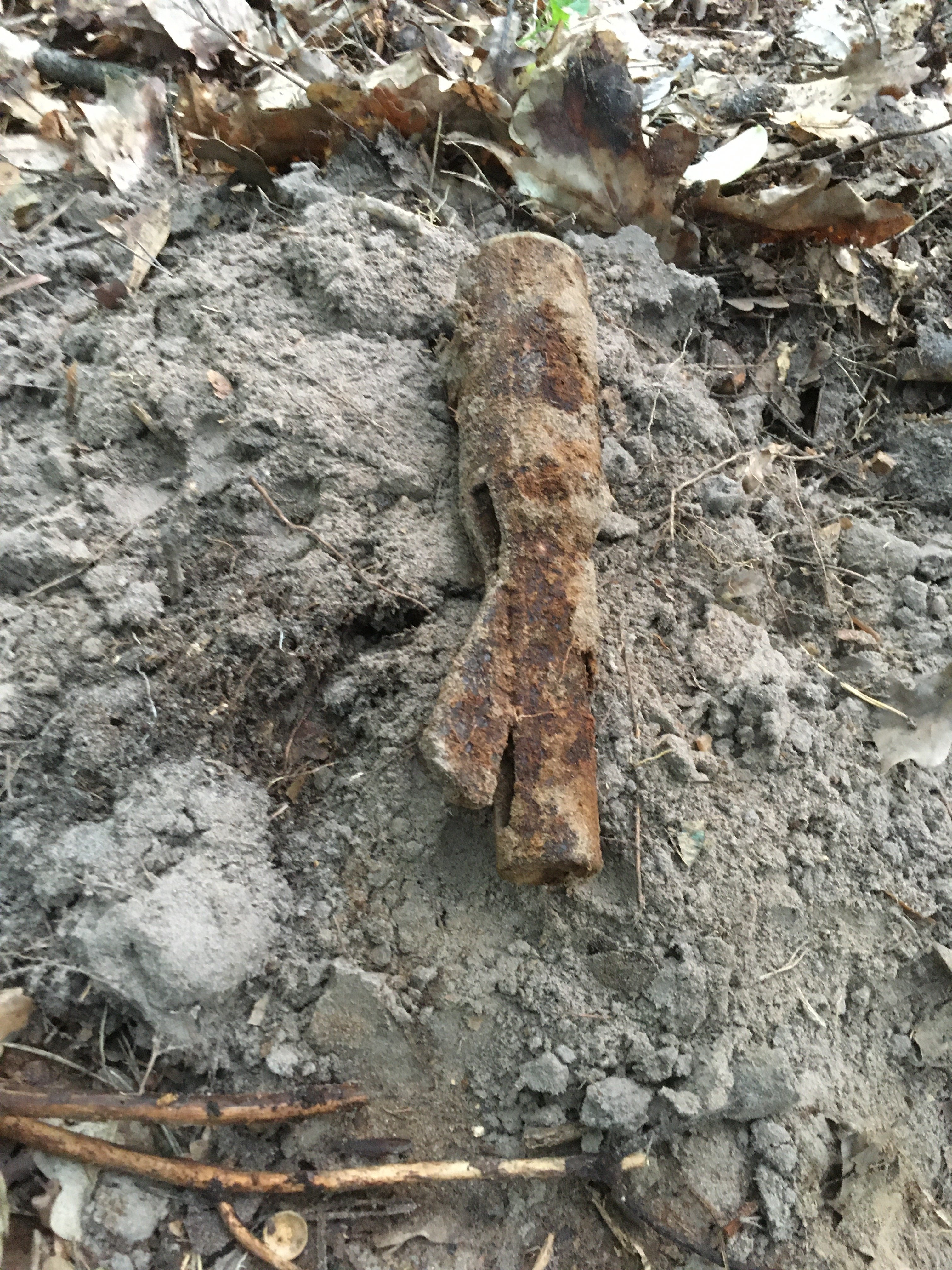

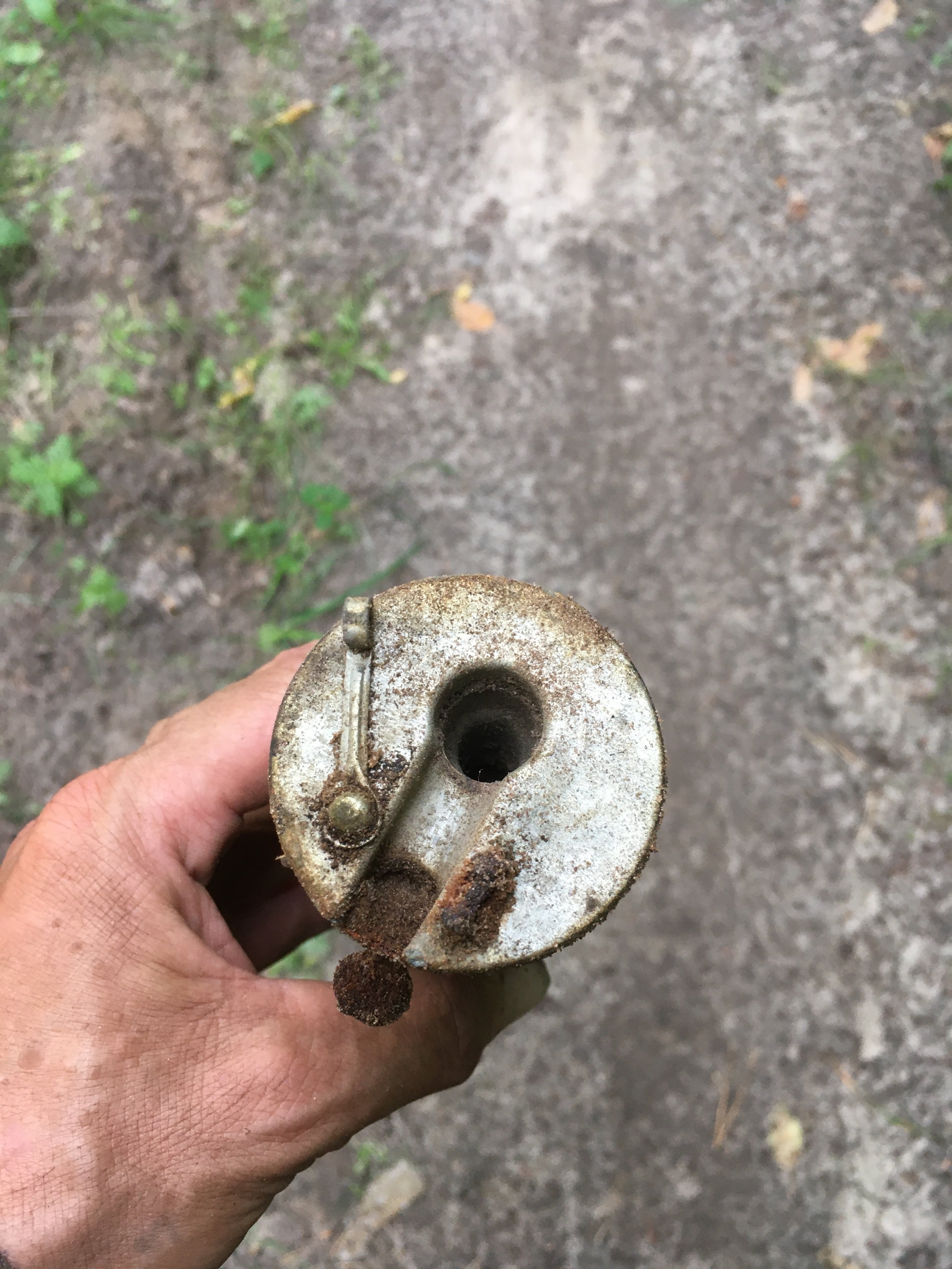

    Всем Привет!
    Парни попалась такая впервые, помню в школе видел такие у матросов на поясе… на фото.
    Ни чего в ней не смыслю.. опасна? И на сколько может быть редкой?
    Спасибо! 89908FAB-B699-4D45-A89E-48F68ECEEB84.jpeg 27887041-AC1E-47D7-9C21-20A285B5B815.jpeg

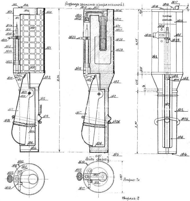

  3. valerka
    valerka General-major
    28
    42
    6.216
    Україна. Кропивницький
    https://ru.m.wikipedia.org/wiki/РГ-14

  4. asy900
    asy900 Obergefreiter
    58
    116
    56
    Liviv
    Условно апасна кд нету .В нутри вроди тол былабы пикринка сгнилаб смотри пикриновая кислота и без детонатора опасна может завестись от трения ножа. в воде безопасна пекринка . Сама гранатка редкая
  5. VitalicBondarchuk1974
    VitalicBondarchuk1974 Major
    55
    100
    2.919
    Спасибо Парни!
    Хотел ММГ сделать, но если есть сомнения.. пусть догнивает!
    С Ув!

    Читал… там с начинкой 4 варианта кажись было… какой там? Хз… жаль конечно, но рисковать не хочется… А мысль, если честно мучает ( от жадности наверно ;) )

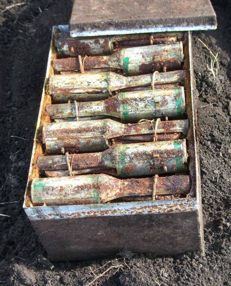

    ...кроме мелинита ничего (иного внутри) не попадалось...
    ...причем - в рукоЯтке мелинит ПОДПЛАВЛЕННЬІЙ (пр-во ссср, 1927)

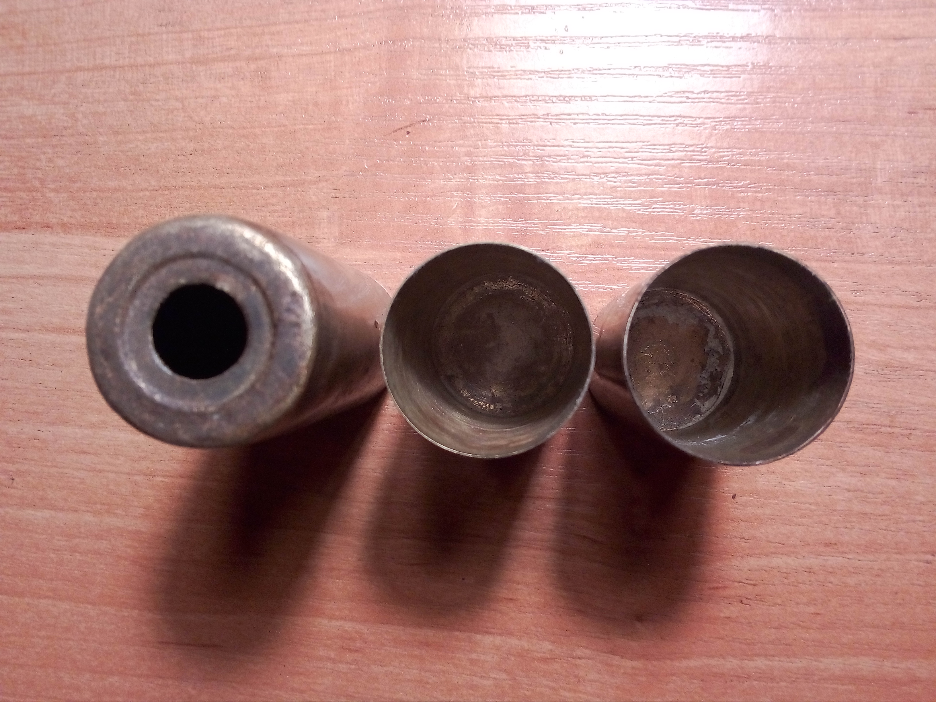

    Доброго.

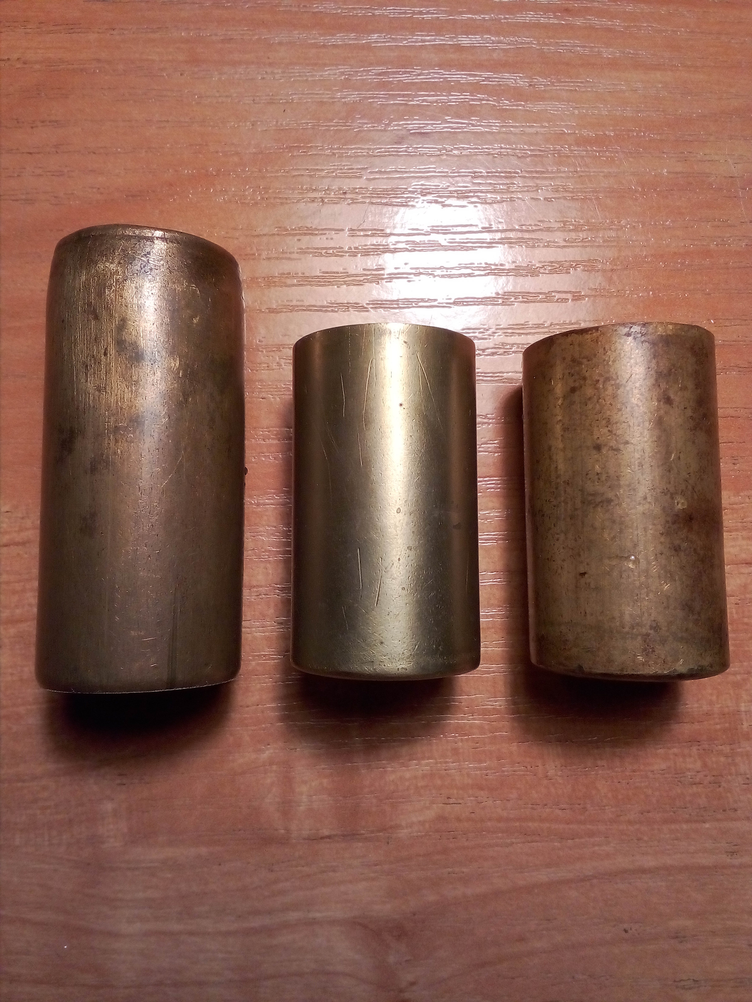

    С тротилом тоже часты. На фото ТС , РГ-14/30. што особа не важно. На фото, варианты стаканов тетриловых Д РГ-14/30.

    Доброго. Внутри корпуса РГ-14/30 помещаются стаканы , штампованные из латунной жести , переходного детон , в который вставлен наперсток запала . Наполнение - тетрил . ( вид, свойства) На фотографии два вида - высокий с картонным донцем и верхним очком и распространенный , меньшей высоты. Сами РГ со смесевым наполнением или прессованным тнт.
    - З повагою -

    ...какой использован металл.

    Отредактировал. ..... вот почему, их сложно мыть , не разрезав. :D:beer:

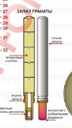

  14. 250RIR
    250RIR Leutnant
    1.377
    Беларусь

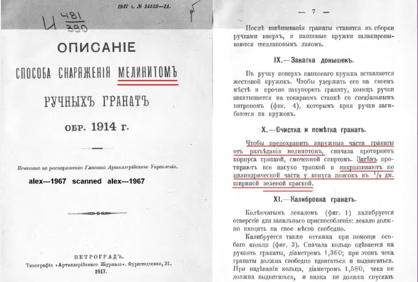

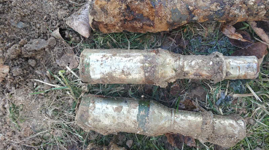

    Некоторые РГ-14 , так-же имели переходной дет. И кое , что по снаряжению тнф. На цветном фото РГ-14/30 снаряженные тнф с отличительной окраской. (находка по 41 г.)

    ...а где про тетриловый пром.детонатор ?
    (может я не там смотрю ):rolleyes:
    "...ТЕТРИЛ - Физико-химические свойства...
    Кристаллическое вещество белого цвета. Но цвет технического продукта светло-желтый, обусловлен примесями. ... не растворим в воде. Негигроскопичен. Реагирует со щелочами и карбонатами натрия и калия. При нагревании в слабых растворах щелочей образует пикраты. .... Технический продукт из-за примеси пикриновой кислоты корродирует обычную сталь и несовместим с аммиачной селитрой. При сплавлении с тротилом образует аддукт с t пл. 68°С. Вследствие наличия нитрогрупп может образовывать производные с металлами карминно-красного цвета, которые являются высокочувствительными взрывчатыми веществами с температурой вспышки 95-105 С. Токсичен, при систематическом контакте вызывает аллергию или экзему на коже, окрашивает кожу в красный цвет, требует принятия специальных мер защиты при обращении. Химическая стойкость ниже, чем у тротила и некоторых других нитросоединений, но достаточна для длительного хранения при нормальных условиях..."

  16. 250RIR
    250RIR Leutnant
    1.377
    Беларусь
    Если не ошибаюсь. Как пример запал РГД-33. КД гремучертутный ,запресован в медный наперсток и обжат в проточку замедлительной втулки. Поверх конструкции обжата латунная гильза с лаковым покрытием , седержащая запрессовку тетрила (желто-лимонный цвет) и является усиливающим детон.
    - З повагою -
    Олег Грабовский, WERWOLFE, Bangalor та ще 1-му подобається це.
  17. 250RIR
    250RIR Leutnant
    1.377
    Беларусь
    Фотографии приведенных мной , латунных стаканов и являются промежуточным дет сняряженными тетрилом , в некоторых РГ-14/30 .
    Возможно ошибаюсь насчет тетрилового наполнения, но внешний вид именно таков...
    -З повагою -

  19. 250RIR
    250RIR Leutnant
    1.377
    Беларусь
    Точно такой-же как в латунных гильзах запала РГД-33 или артиллерийских взрв. серии КТ или КТМ.

  23. 250RIR
    250RIR Leutnant
    1.377
    Беларусь
    Выше я оговорился, что могу и ошибаться. Химический анализ содержимого дополнительного (переходного) летонатора РГ-14/30 , я не делал и возможности у меня нет . Но вот на примере графики Кравченко запала РПГ - 40 , думаю ошибки нет. В дополнительных (переходных) детонаторах артиллерийских , к примеру, КТ или КТМ, тоже упоминается тетрил. ...и вообще наработки и мои знания (возможно и незнания) которые я не фиксировал в фототеку....
    Какой смысл пихать в корпус РГ-14 или РГ-14/30 , дополнительный бачок с мелинитом , тем паче, что он не луженый оловом и не покрыт лаком ? Свои экземпляры этих футляров, я извлек из корпусов РГ-14/30 снаряженных прессованным(шнекованым) тротилом или смесевым ВВ (аммотол) . В них находилось мелкокристаллическое в-во, светло(лимонно) - желтого цвета. Малое к-во в-ва горело спокойным, немного чадящим пламенем с характерным запахом.
    - З повагою -

  25. 250RIR
    250RIR Leutnant
    1.377
    Беларусь
    Уже два раза сказал. Ни чем не покрытая латунь . Даже без лаковой защиты. Вот почему, проведя аналогию с запалом РГД-33, решил что в них тетрил , а не тнф . - З повагою -
