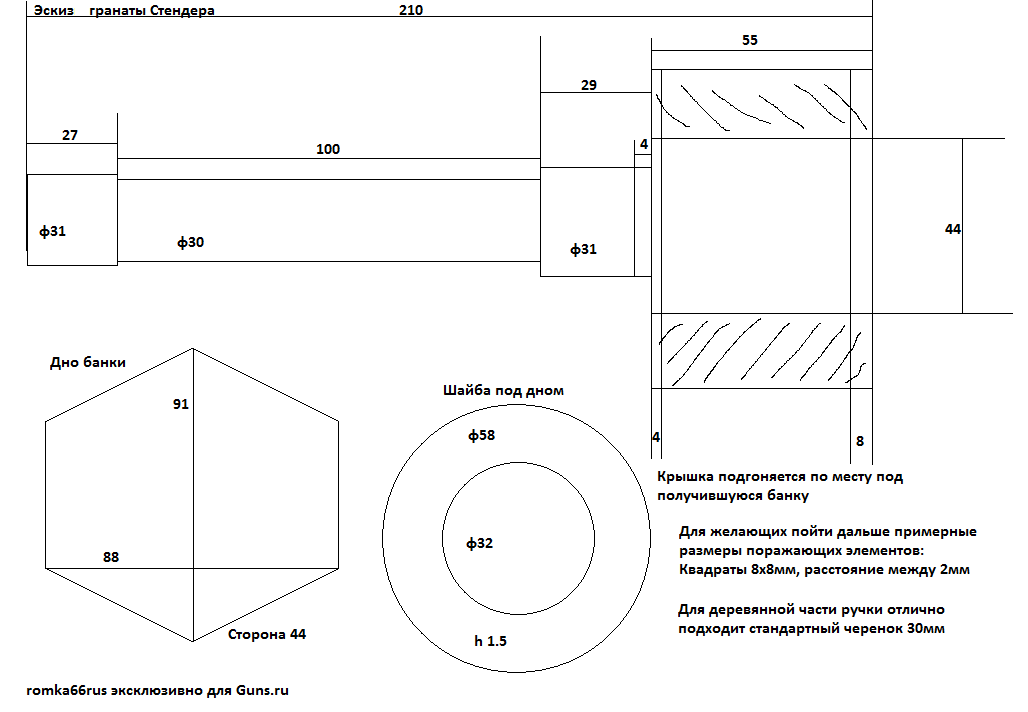

    Креслення гранат по ПСВ
    Вітаю. Вирішив виготовити рукоятку до гранати Стендера і зіткнувся із відсутністю схем. От , шо вдалось найти в інтернеті: http://img.allzip.org/g/216/orig/10360237.png
    В описі вказано :
    1. Полная длина ручки (от начала до банки) - 127мм
    2. Размеры шестиугольной крышки - 80х91мм
    3. Высота банки - 54мм
    По схемі і по описах не зрозуміло який має бути розмір дерев’яшки? Не вказаний діаметер внутрішнього отвору.
    У кого є оригінали, хто має точні розміри скидайте.

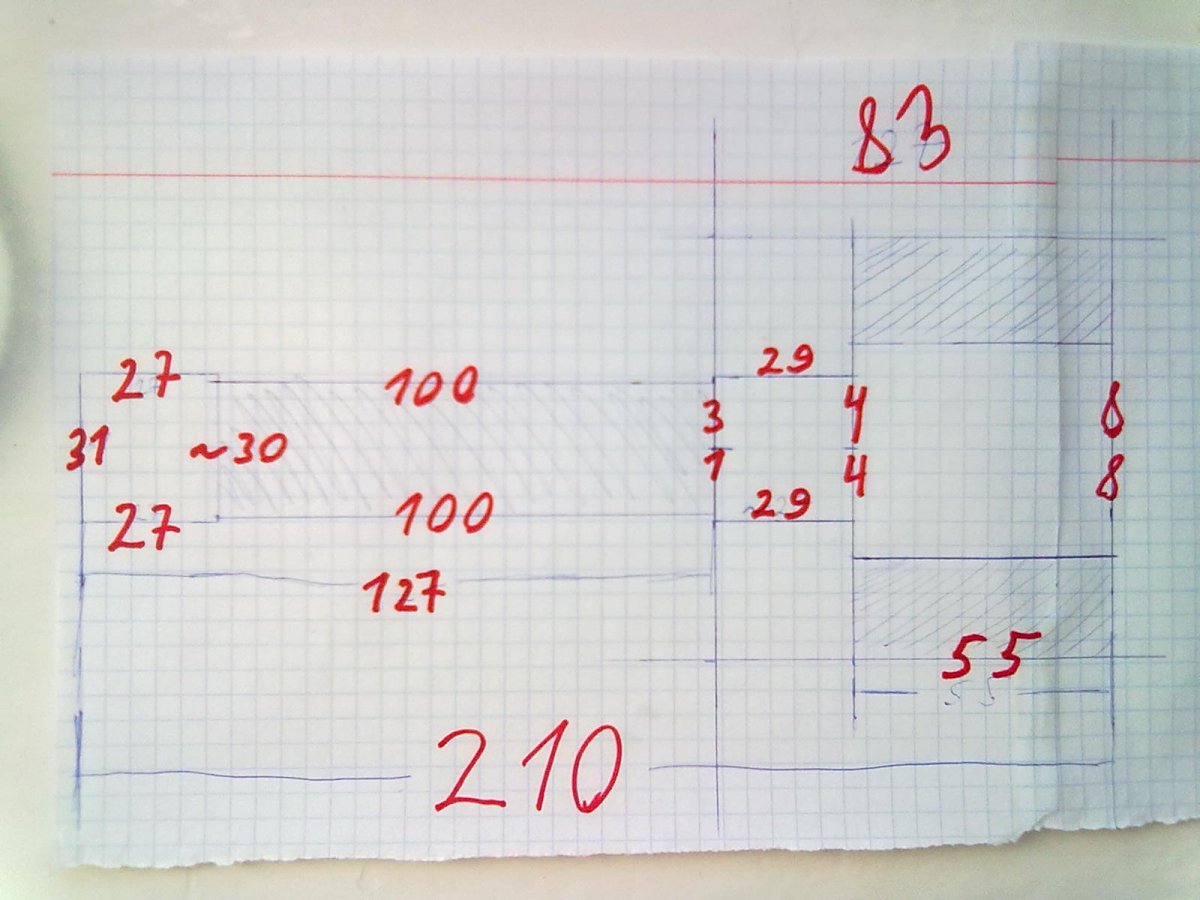

    Така схема получилась у мене коли знімав розміри із фотографій :

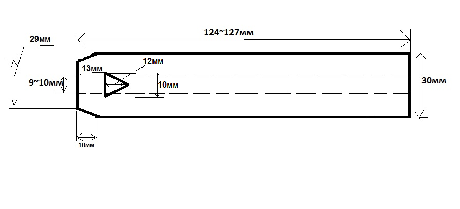

    Приступив до виготовленя. Найшов штилистко із берези діаметром 3,2~3,3см. Розпиляв на заготовки із запасом довжини. Вийшло 8 заготовок 5 з яких планую використати для рукояток під гранату Новіцкого.
    663 likes this.
  9. Bogdanternopol
    Bogdanternopol Stabsfeldwebel
    21
    510

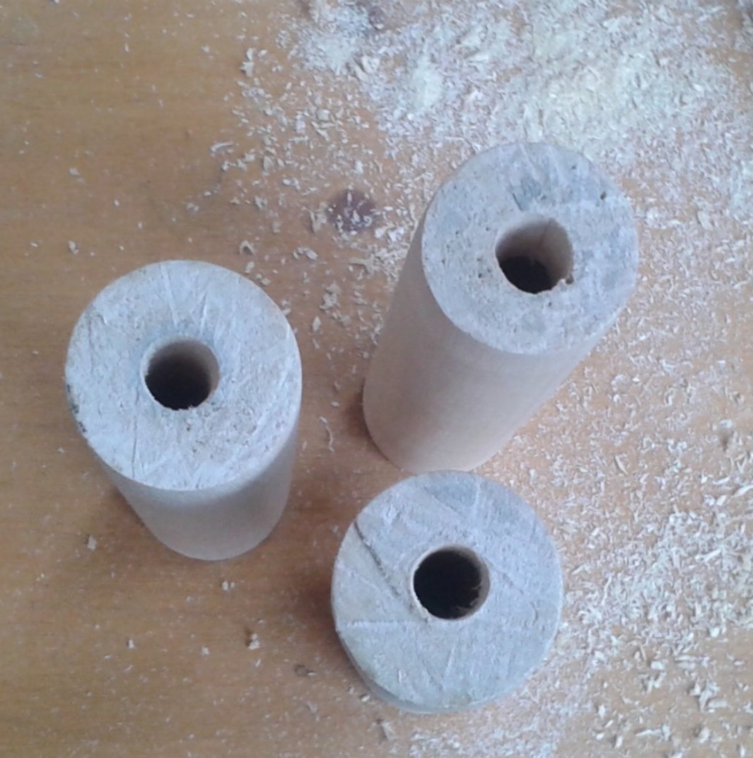

    Із підручних матеріалів зробив приспособу і зменшив діаметер до 30,5мм.

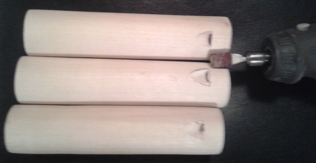

  10. Bogdanternopol
    21
    510
    Щоб просверлити центральний отвір використав в якості направляючої кришку від валіка для малювання. Спочатку серлом діаметр 5мм а потім 9м. Сверлив на зустріч з двох сторін. 10-ю буду щентрувати пізніше. Було б легше спочатку просверлити центральний отвір а тоді зменшував діаметр заготовки а так доведеться побавитись

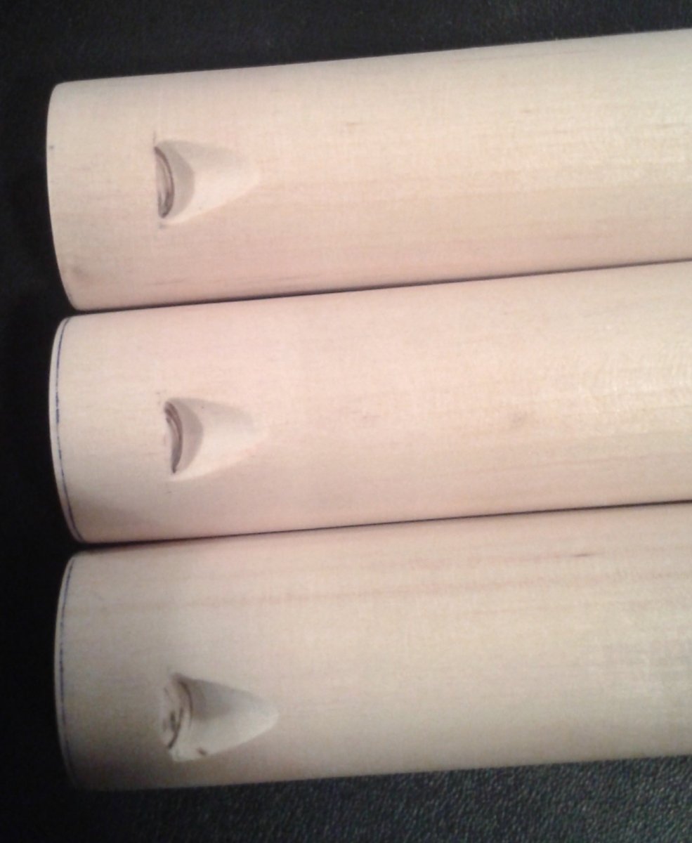

  11. Bogdanternopol
    21
    510
    Накреслив по розміру потайчик 13мм це забагато зменшив до 10мм , на середній заготовці видно мої потуги :D

  12. Bogdanternopol
    21
    510
    За допомогою бормашинки випиляв потаї, в процесі роботи і завдяки кривим рукам вони стали по розміру 13 мм
    663 likes this.
