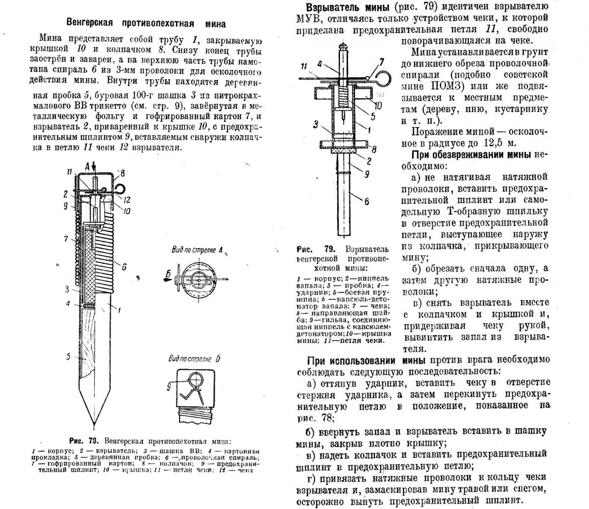

    Добрый день. Нашел вот такую штуку,но как правильно называется не знаю и ни где не встречал. Я думаю что это специально на растяжку,так как она как раз такой формы.Прошу кто знает поправить меня или подтвердить.Спасибо

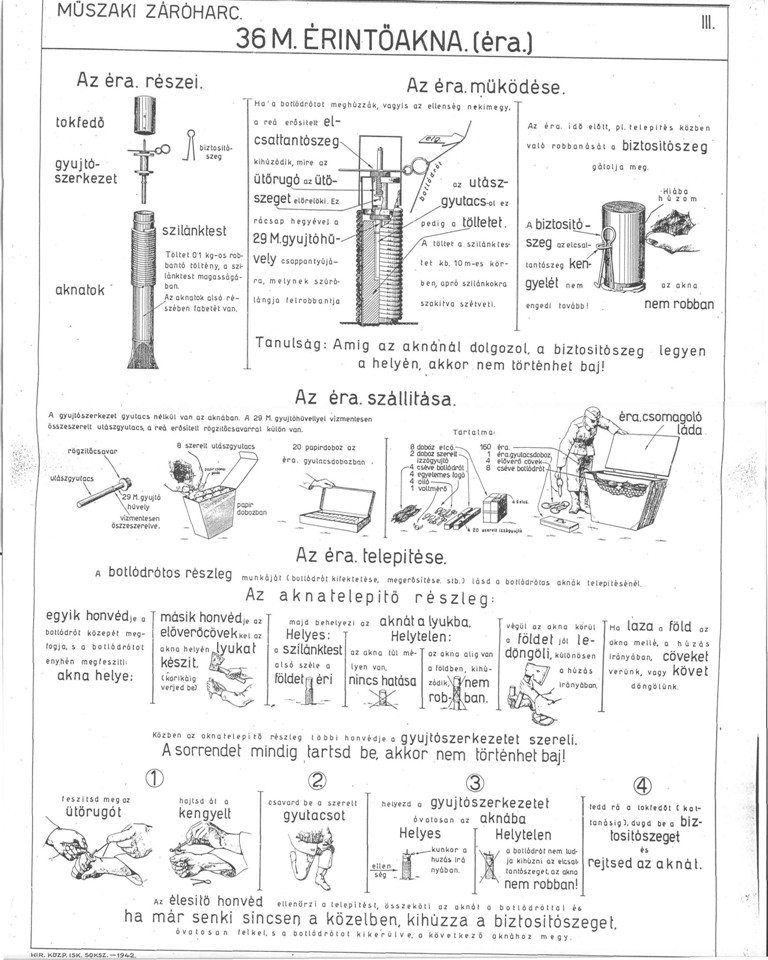

    Венгерская осколочная противопехотная мина кругового поражения с натяжным датчиком цели ("растяжка"). ВМВ.

    Спасибо. Понятно что венгерская эра. Там кроме них ни кого не было. А как правильно ее назвать? Спасибо
  6. Баварець
    Баварець Hauptmann
    25
    3.300
    Лембергщина
    Внимательнее прочтите названия документов в сообщении камрада Дервиш...

    Спасибо большое
  8. victor707
    victor707 Obergefreiter
    159
    ужгород
    Спасибо большое. Ни когда бы не подумал,что мину рекомендуется в землю забивать топором.
  9. Ivan.
    Ivan. Leutnant
    2.728
    Венгры они такие :) Да и корпус изготовлен из очень плохого металла, так что бить надо было осторожно))

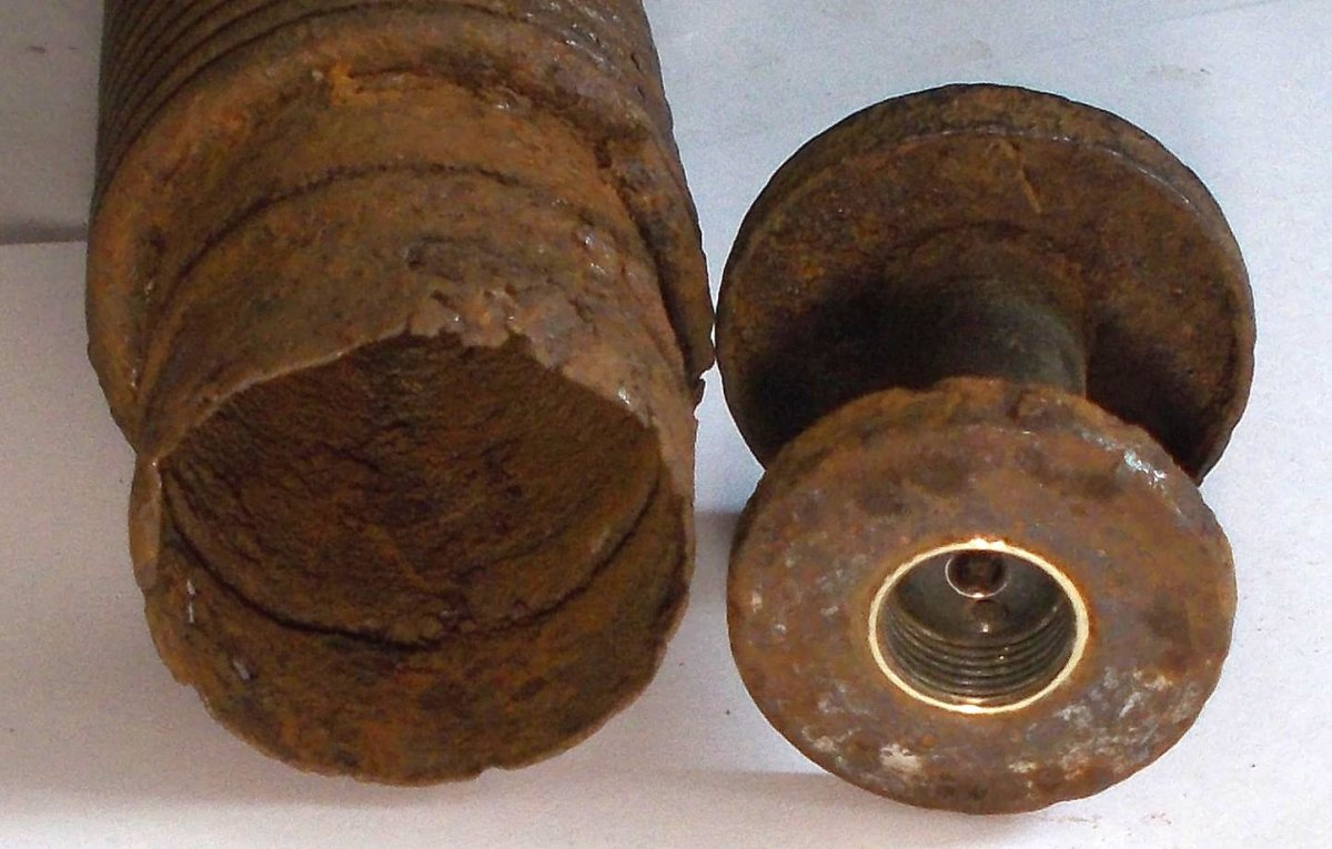

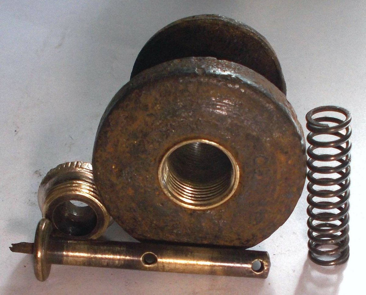

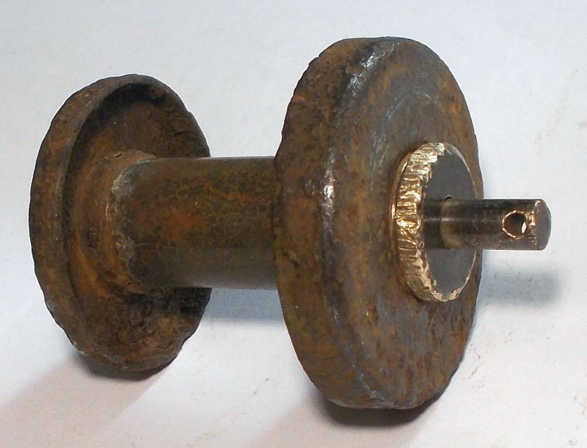

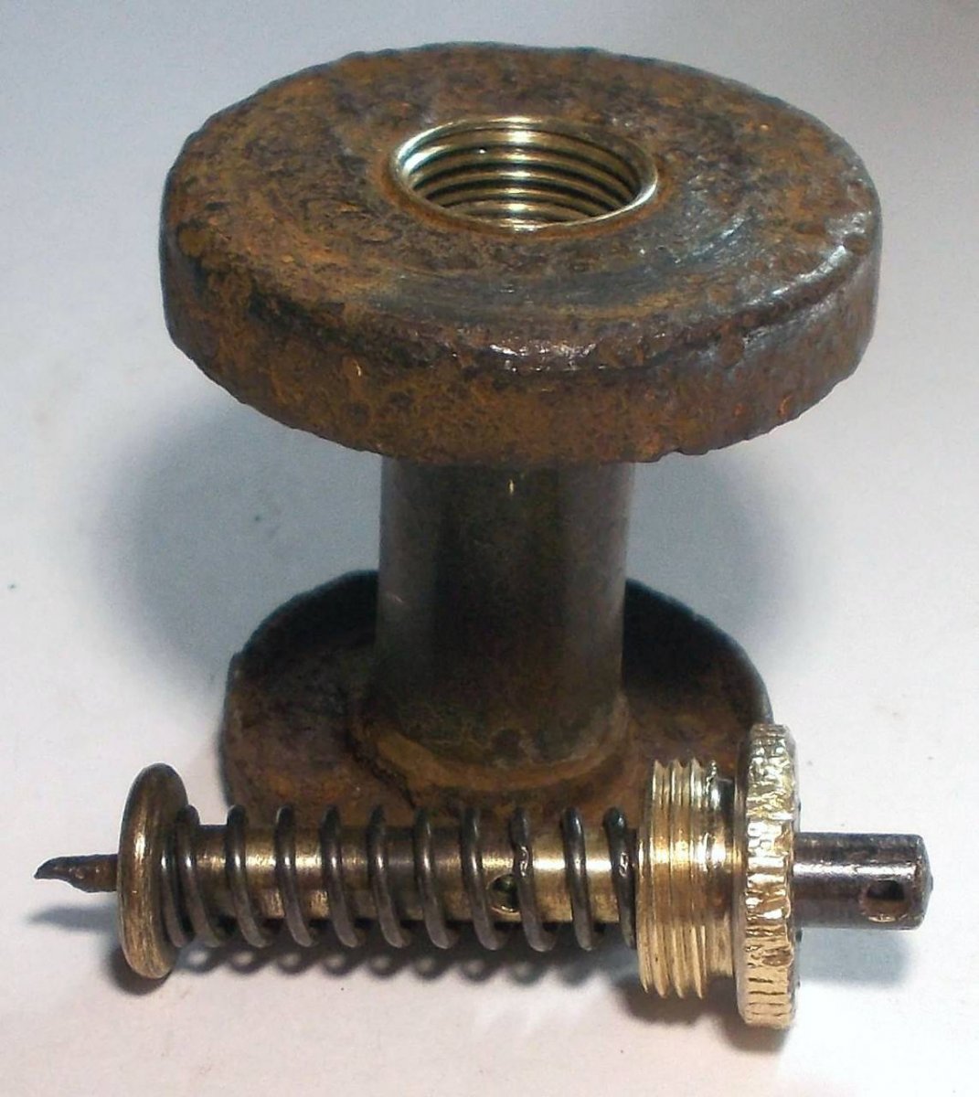

    Добавлю фото потрохов.
    Вдруг кто не видел.
    Volynyaka, Кіла2013, Лесной комар та 2 іншим подобається це.
  11. victor707
    159
    ужгород
    потроха не видел,интересно было посмотреть. в голову не приходило их разбирать. их штук пять валяется и есть много без верхней части,только середина где спираль
