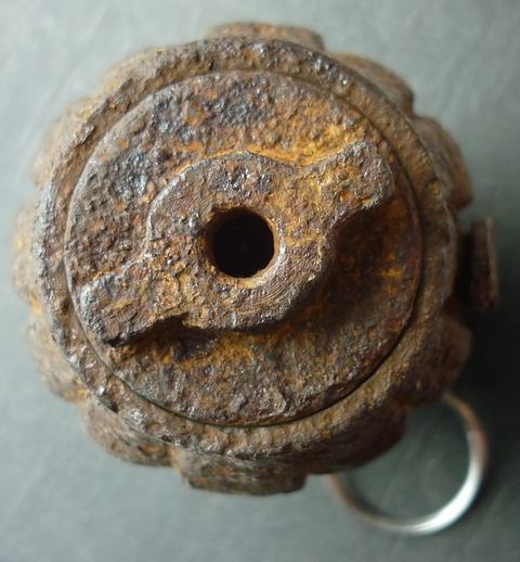

    Привет всем очень нуждаюсь в чертежах пробок может кто поможет ?

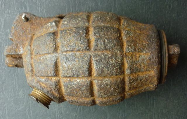

    Фото я слямзил моя без пробок вот и хочу заделать новодельные верх латунь низ под шомпол с ув .

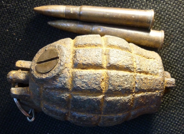

    могу фотки и замеры своих скинуть! у меня цинковые

    Лови, комрад!
    итак размеры:
    малая пробка - диаметр широкой части 15 мм, диаметр узкой 12 мм, высота 7-8 мм.. (с малой пробкой проблем не вижу..)
    большая пробка - диаметр широкий - 31 мм, диаметр узкий 28 мм, высота 13 мм.. (а вот с большой из за фигурной формы - есть проблемы с изготовлением...)
    по фигурной части...
    насечка шириной 3 мм, углубление с резьбой по центру диам. 6 мм, отверстие на отступе по 1 см от краев..
    прямоугольные проточки шириной 6 мм, длиной 7 мм, и глубиной 6 мм...
    чем смог помог!
    :beer:

    Спасибо комрад вопросик какой шаг резьбы с ув .Буду делать низ как на фото под шомпол С ув
