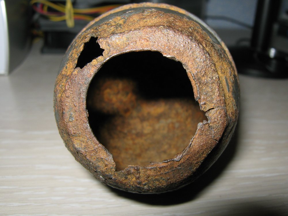

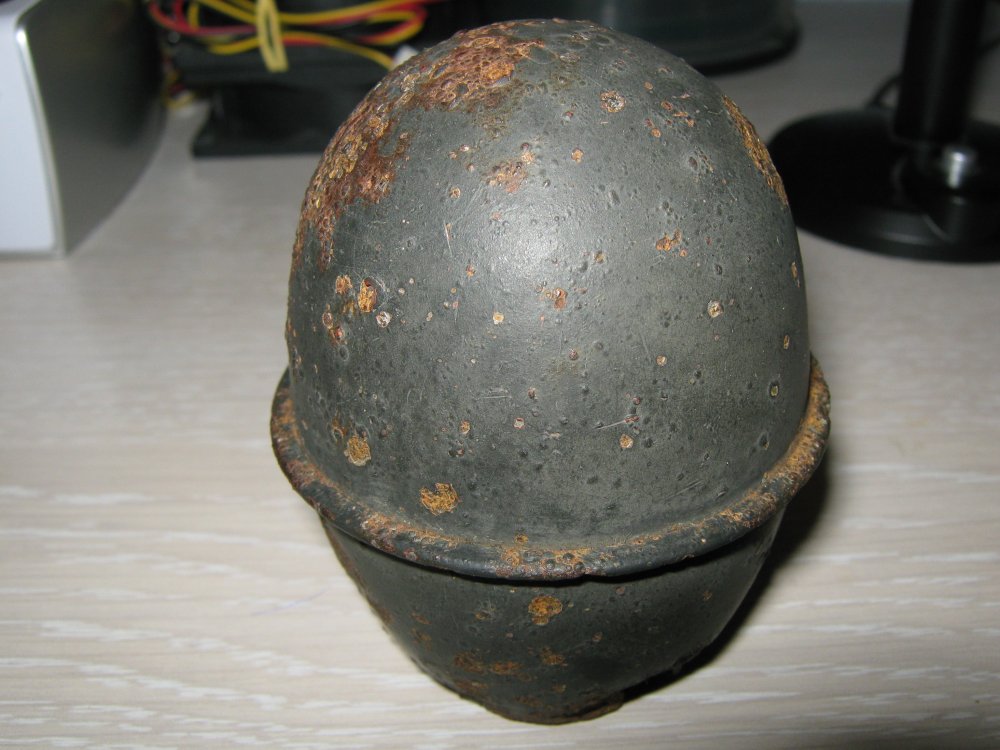

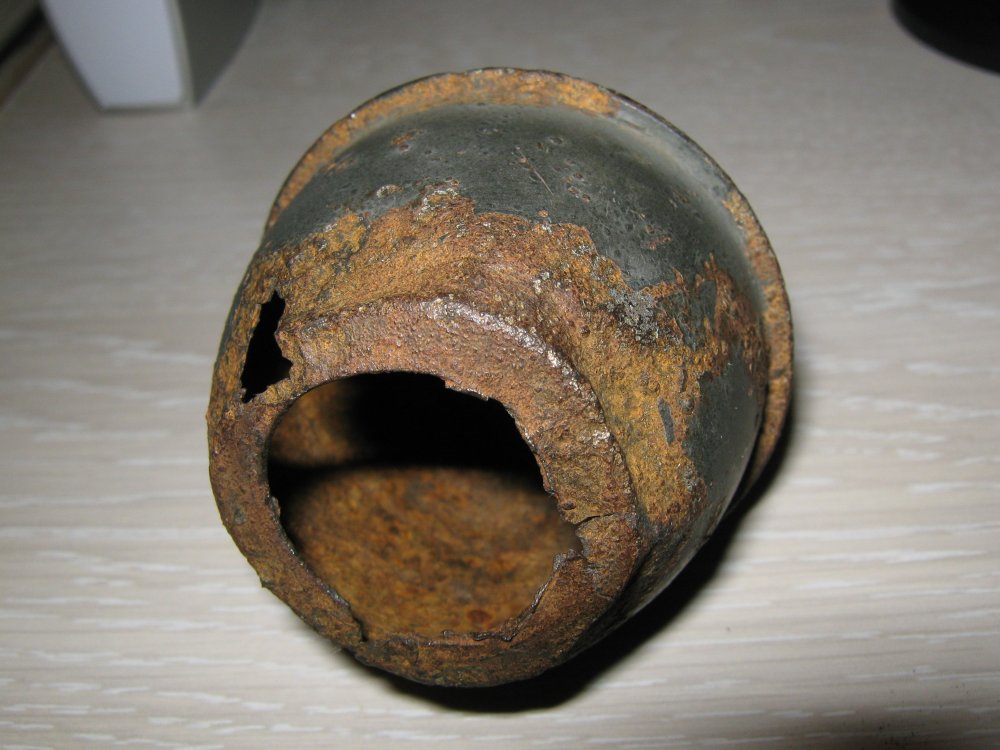

    Приветствую всех читающих мою тему.
    Вопрос такого плана. Имеется исходник М 39 , довольно бодрый , на 80% в родном окрасе. Но возле горлышка помят. Хочу сделать ММГ в таком виде в каком есть , без перекраса. Попробовал вывести вмятины-не получается , очерь не удобное место и сыпется металл. Посоветуйте как убрать вмятины не испортив первоначальный вид и как установить гнездо взрывака. Заранее всем благодарен.

    Сделать грибообразую наковаленку , шляпку по диаметру горловины , ножку чтобы не упиралась в загиб , зажать ножку в тиски и надеть корпус прижав вмятину к грибку , обстукивать деревяшкой , лучше металл прогреть горелкой , потом зачистить до металла , и залудить , свищ запаять с латкой из жести , так же крышку с втулкой впаять . Металл тонкий возможно всё на краске держится , возможно только щавелевая кислота поможет .

    Насобирать деньги на новую, тут краски много, это хорошо! Но врядли Вы ее сохраните после выравнивания. Да и так видно, что перспективы у нее:(
