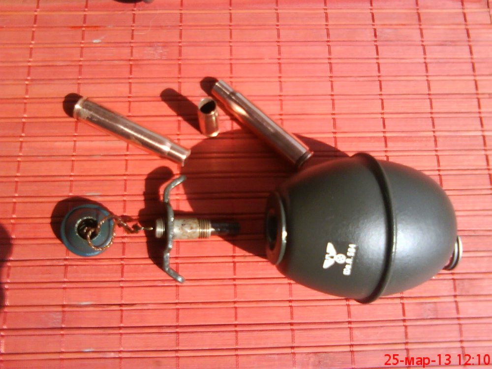

    Добрый вечер всем камрады. Вопрос такой . Были ли гранаты м 39 в окрасе рал 6006 ? Практически все гранаты которые мне попадались были в тёмно синем окрасе (свою окрасил в этот же цвет) . Правильно ли будет если я окрашу свою гранату в рал 6006 или нет ?

    Приветствую Юра!!Выскажу своё мнение..На твоей м39 ,цвет реалистичней,чем покрашенной в 6006.(только на твоём фото синева слабо просматривается)В основной массе такой цвет(черно с синевой) и присутствовал на м39.А красят в 6006й и м39яйцо и м24 (хотя правильней -олив),чтобы не заморачиваться с подбором , в основном с готовых баллонов .

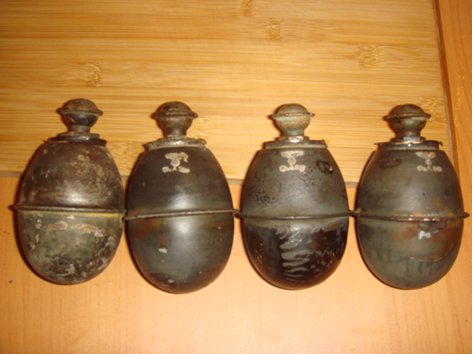

    ВОТ НАКОПАЛ В ИНЕТЕ НЕ ПОНЯТНЫЙ ЦВЕТ. НО ОПРЕДЕЛИТЬ НЕ МОГУ. ЯВНО НЕ ПАНЦЕРГРАУ.

    Классное яйко получилось,не парся цветовая гамма у м-39,была обширная.С ув.

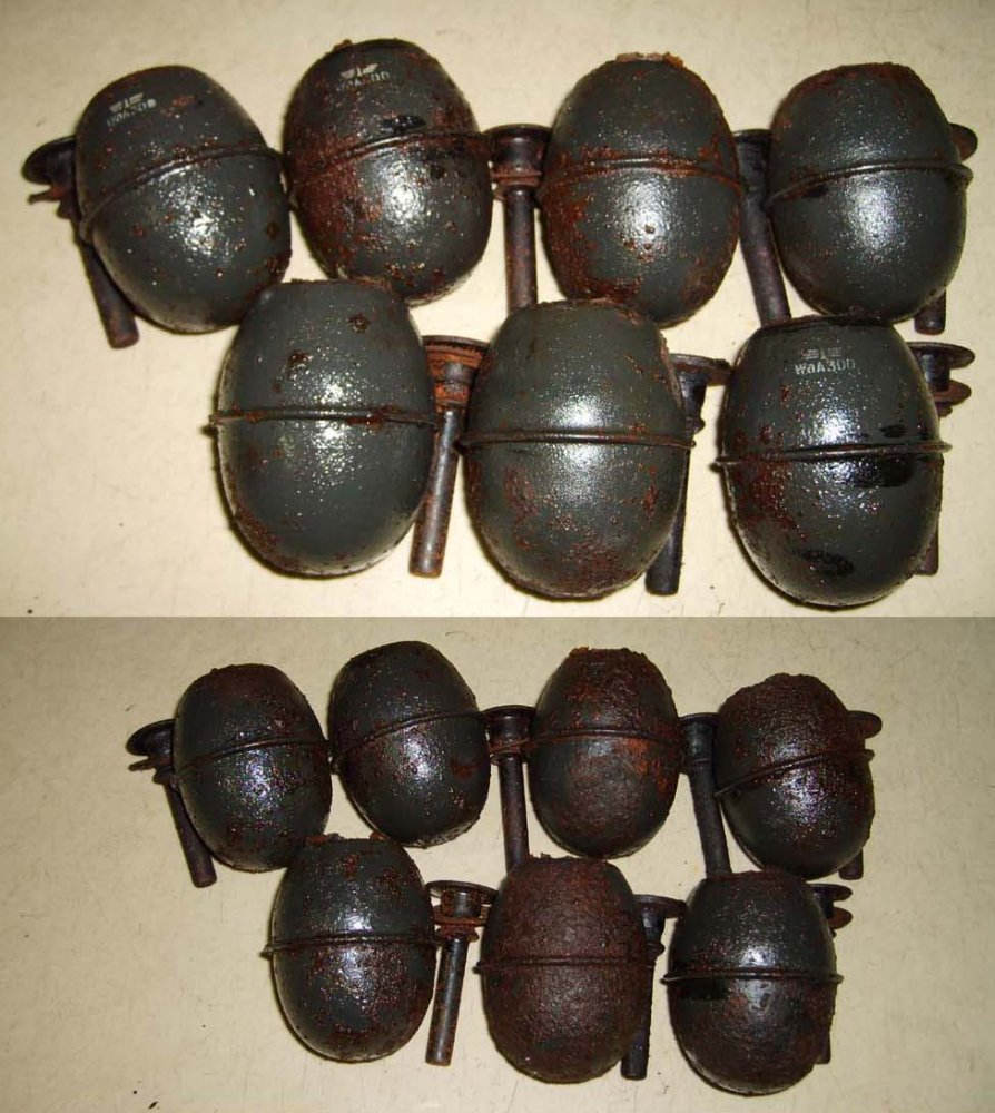

    Некоторое время назад я уже писал здесь об этом. Держал в руках несколько м39 и м24 из колекции одного старого колекционера. Предметы ну в идеальном родном окрасе и сохране!!! Так вот их цвет был далек от рал6006, что из баллончиков. На словах объяснить непросто, но то был серо-сине-слегка зеленоватый (очень слегка) оттенок. Хотя в нете нашел много разных оттенков м39 и м24 и я так понимаю, что наверное под конец войны их красили во что было.
    Лично я бы искал вот этот синеватый цвет, мне он очень понравился.

    У меня была граната с остатками краски,как на фото номер один,сравнил с рал-6006 один в один,даже синего цвета м-39 были.Купи курочку у Валеры и прицепи на гранату.Внутрянку гранаты покажи.С ув.

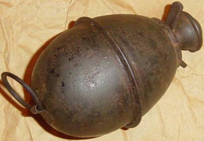

    на самом деле оттенков было очень много... как на колотухах, так и на яйцах...
    на этом фото оригинальный цвет, близок к рал 6006. на работе сейчас лечу яйцо одно, все в краске и маркировках, только вальц ушел, так цвет у него близок к khaki drab. завтра фотку кину.
