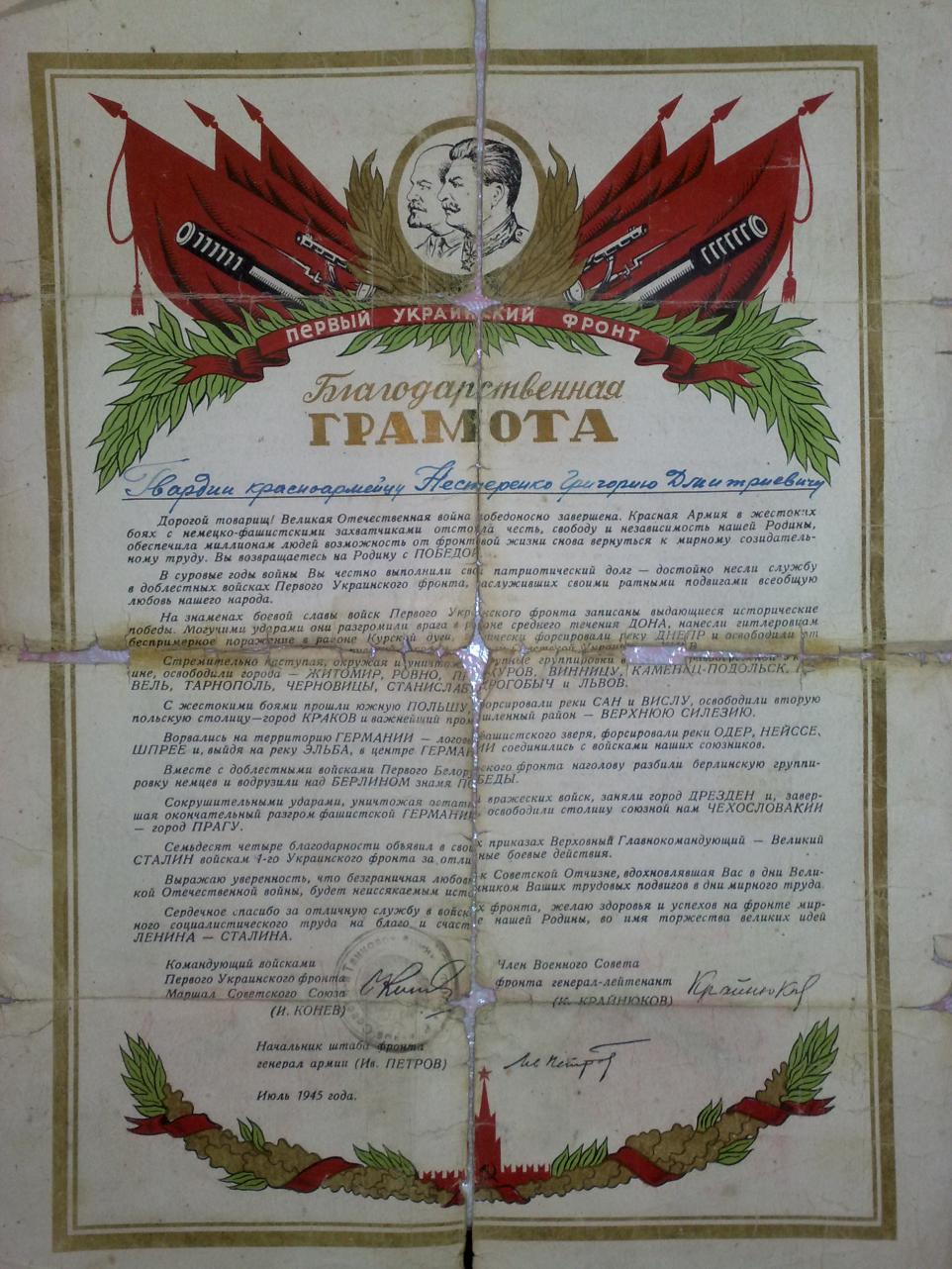

    Камрады ,посоветуйте как лучше воостановить\реставрировать
    данный девайс.
    Суть проблемы: время резделило лист на 4-е части,как лучше собрать в кучу для дальнейшего хранения.
    Грамота була вручена моему деду по окончанию войны за его ратные подвиги.

    я побоялся бы манипулировать с бумагой.. лучше плотно под рамку со стеклом.. а то можно только испортить =(

    Ничего уже не сделаете. Вариант только скотч и ламинирование, но это только убьет ценность предмета.

    Потренируйтесь на аналогичных бумагах , я делал так , взял близкую по плотности бумагу мелко нарезал примерно столовую ложку бумаги и в поллитровой банке на водяной бане растолок , вода должна только покрывать бумагу, получится волокнистая киселеобразная масса , добавил пару капель ПВА и перемешал , можно добавить краситель или чай для оттенка. Брал массу на кончик ножа и наносил в места утрат , предварительно положил под бумагу лист стекла , лучше фторопласт , сверху через фторопластовую плёнку проглаживал утюгом и паяльником, смотреть периодически за процессом, не перегревать , давить сильно ,можно греть через бумагу , но может приклеится , поэтому должно быть слегка влажным , если к стеклу приклеится , то подрезать канцелярским ножом .
