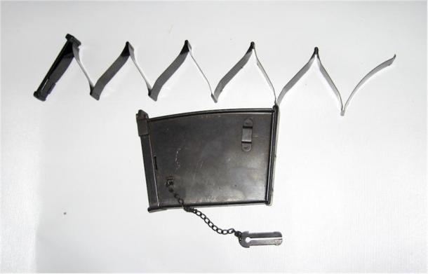

    Делюсь если кому пригодится.Проанализировав найденую информацию вивод. Подаватель тотже что и на мавзер 98. Пружина подавателя принцып и схекма таже только больше секций.

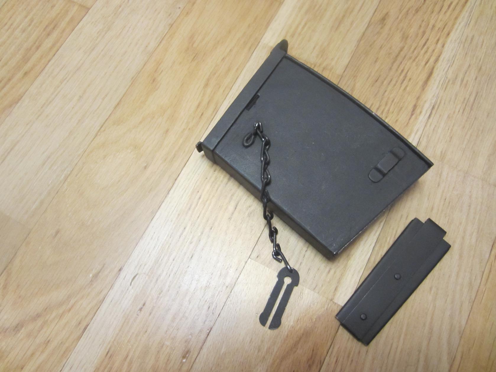

    На жаль фото работы выложить не могу, хоть и были. Ушли в историю вместе с памятью компа. Исходник был хороший. В основном подваривалось пару свищей. Цепочка, фиксатор подавателя и низ новодел, по той причине что состояние было плоховато и шкурка выделки не стоила. Исходник в етой теме. http://reibert.info/threads/rozhok-ot-chego.292517/ Раковины шпаклевал епоксидкой с чёрной краской. Красил огнеупорной краской.

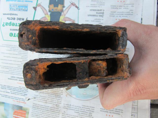

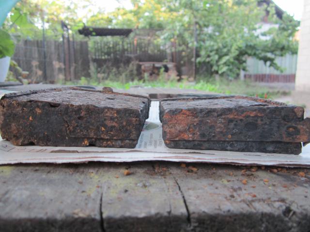

    Я хочу спасти хотя бы одного, из двух "братьев"... Кислотить боюсь, да и вобще в химию кидать стремно. Попробую механически сначала отчистить, далее будет видно

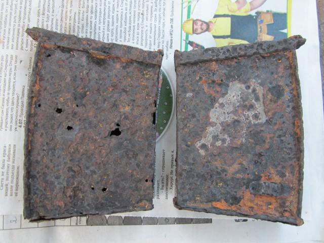

    Думаю в оконцовке всё равно прийдётся применить електролиз, или на сутки в лимонку, уксус. Механически будет трудно всё очистить до полной остановки ржавчины. Я когда свой очистил полностью, то прошолся ржавчино преобразователем ТАМАК. В инструкции пишет что он создаёт какой то там защитный слой и сама ржавчина уже не страшна а работает на вас. Его чистить не нужно. Изобильно смазал, так чтоб в раковинках и трещинах пропитать, через минуту чуть протёр. А потом делай что душе угодно.

    Согласен, без лимонки или уксуса не обойтись. На правом вьілезут большие свищи, а вот левьій рискует вообще развалится. Придется не просто паять свищики, а припаивать недостающе лоскутки из фольгированной меди или латуни. Но из двух плохих сделать один получше думаю удастся. Потом шпаклевать и красить. И как правильно писал "663" обработать чистое железо преобразователем ржавчиньі.

    Пружину себе ставил от магазина ZB-26/30 но надо резать
