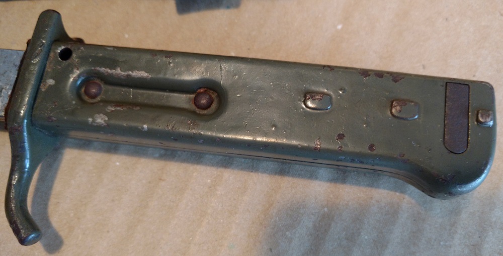

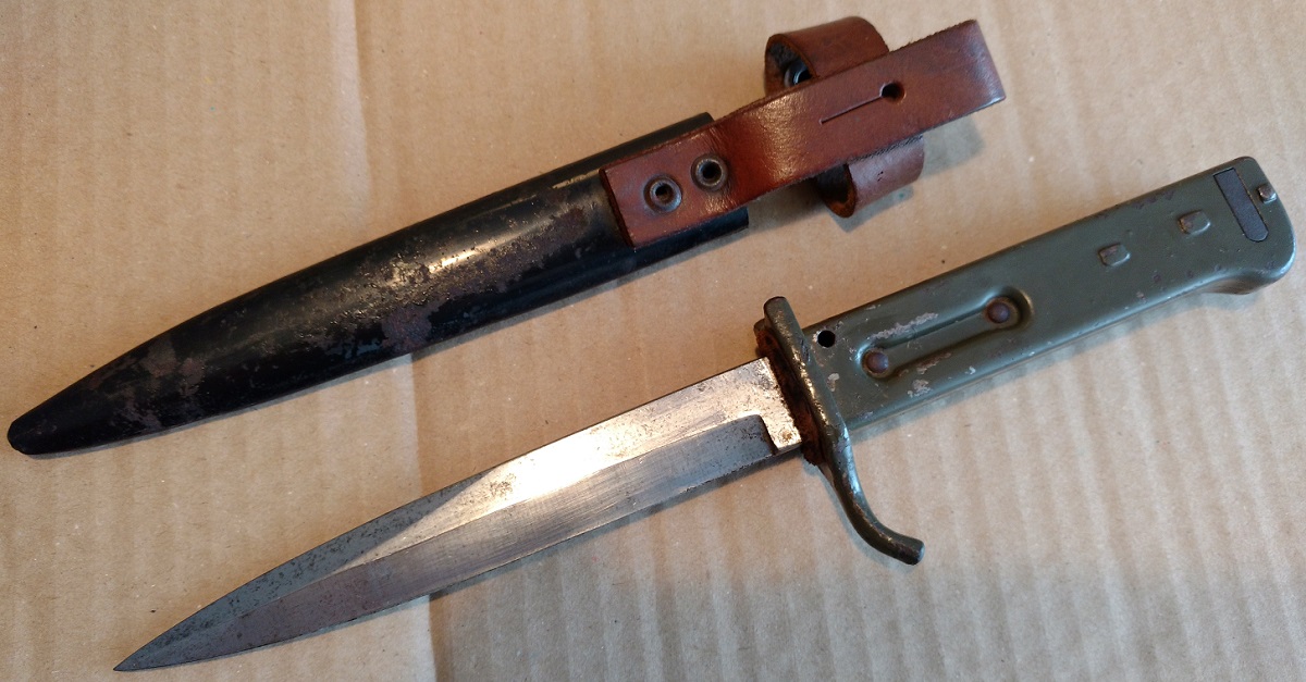

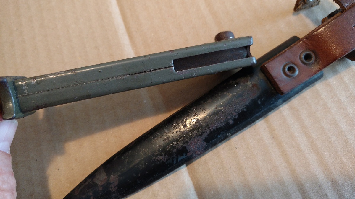

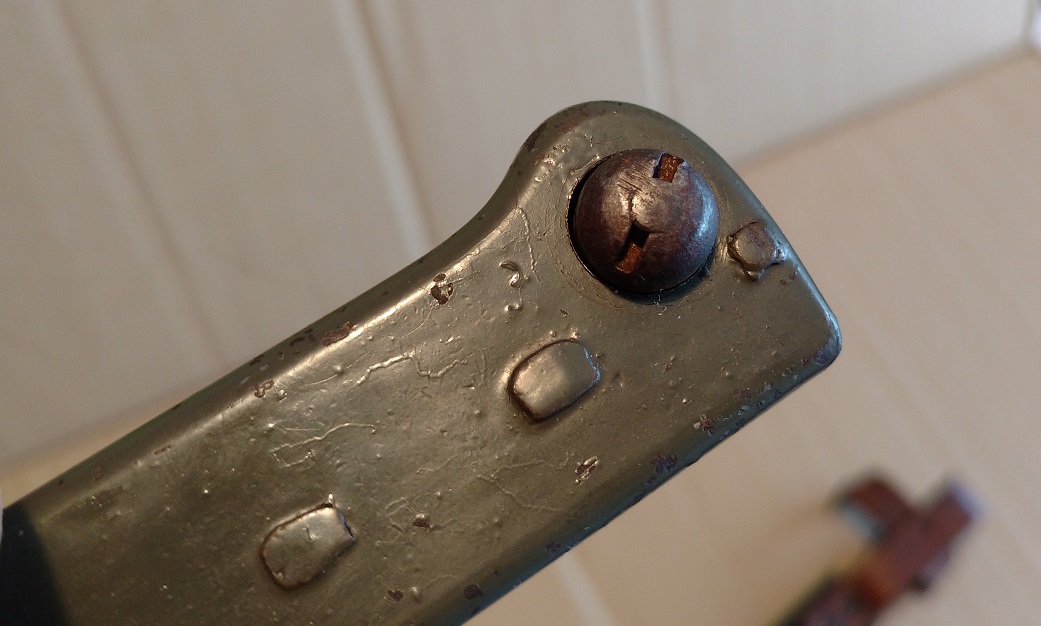

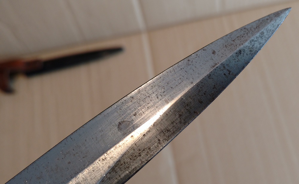

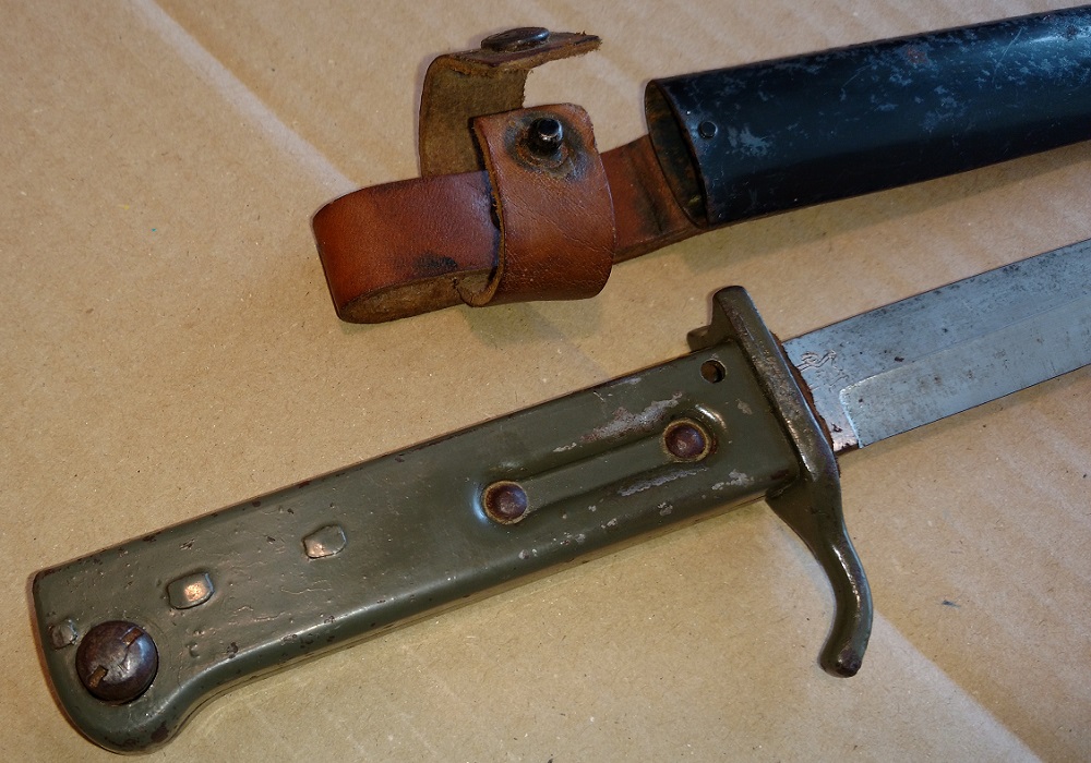

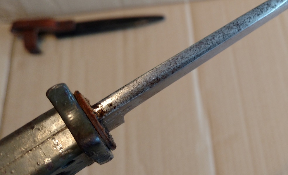

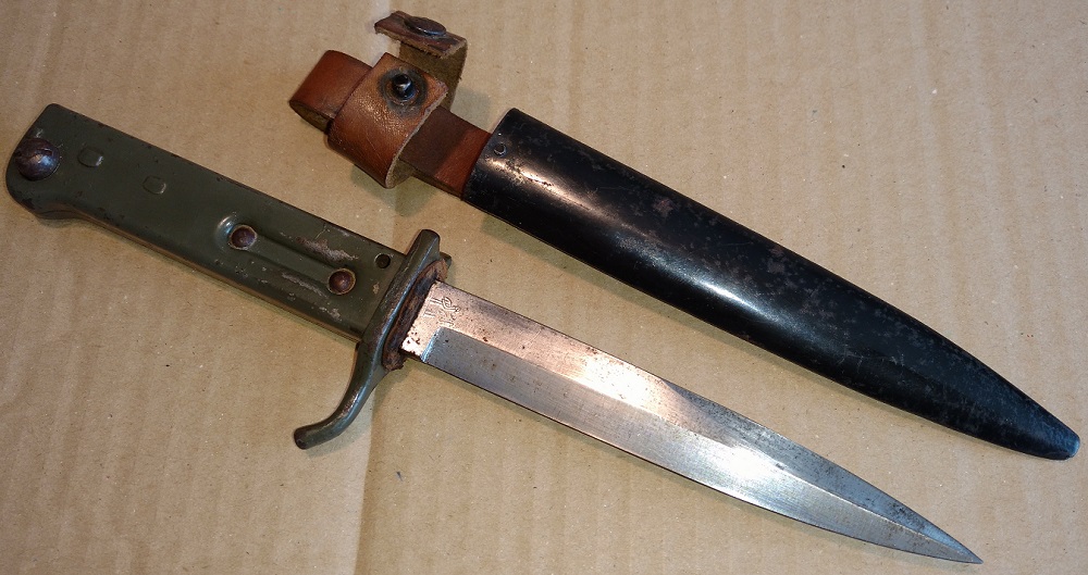

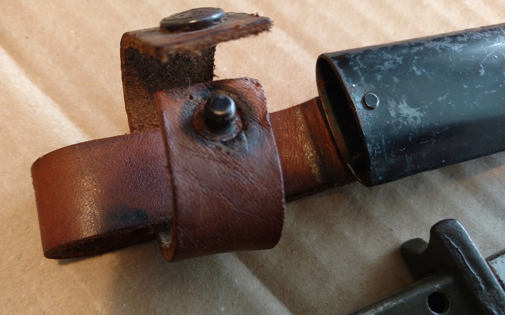

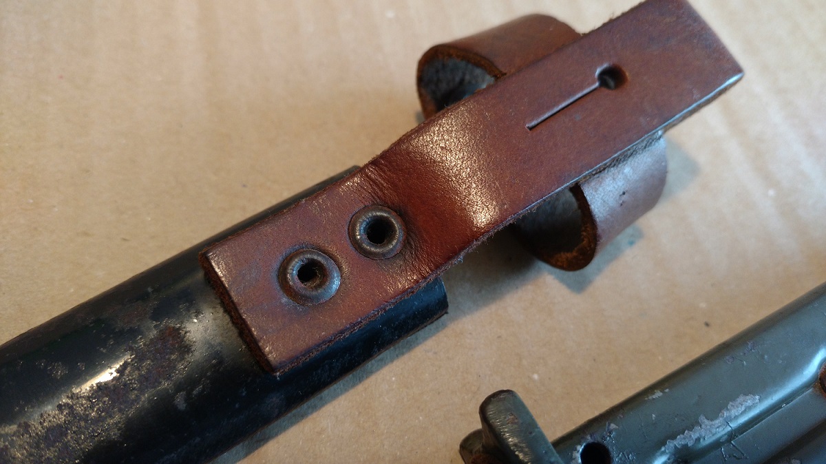

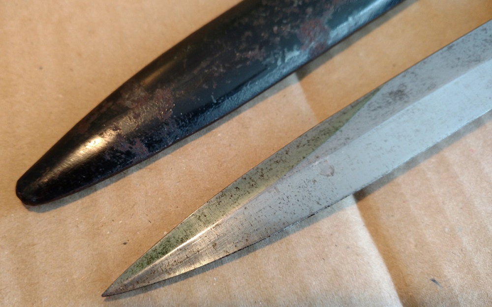

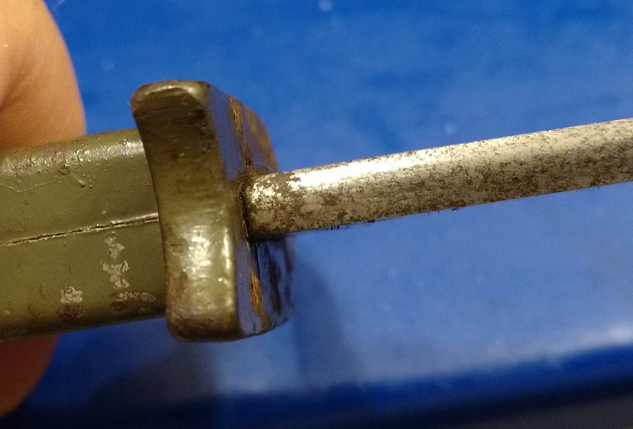

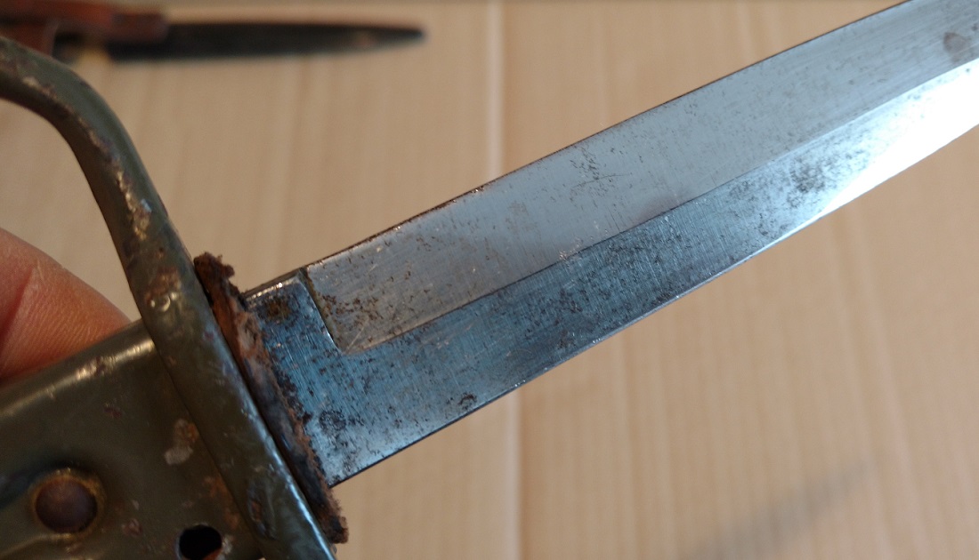

    Приветствую.
    В следствии долгих поисков и "безсонных ночей")), бзавёлся очередным предметом в свою коллекцию.
    Просьба васказать мнения по предмету, по запросу докину любые фото.
    Длина ножа - 265 мм
    Длина клинка - 147 мм
    Толщина клинка - 5-4,08 мм
    Заранее благодарен.
    С уважением.
    Дмитрий

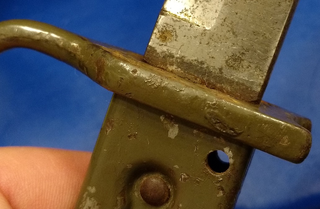

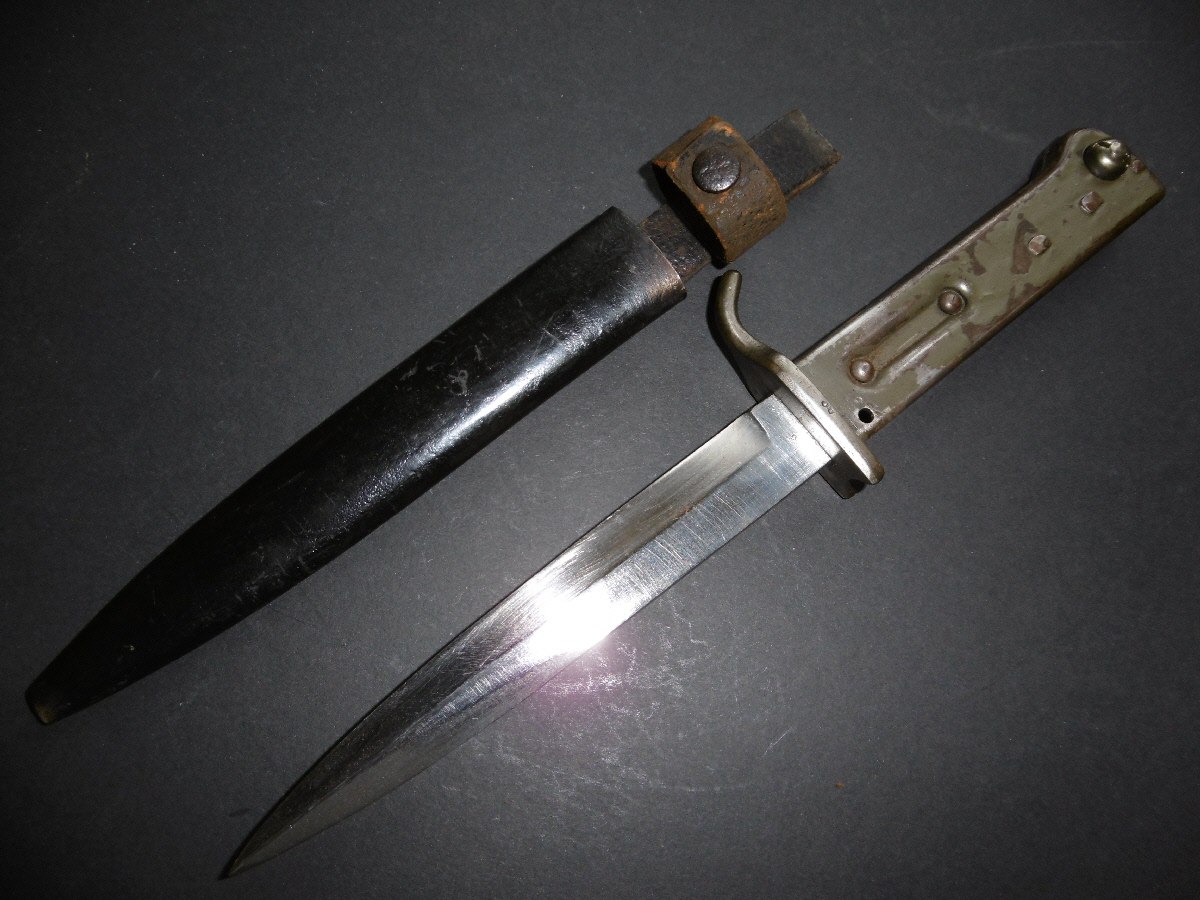

  3. (Skorpion)
    (Skorpion) Oberleutnant
    1.599
    Deutschland: Niedersachsen.

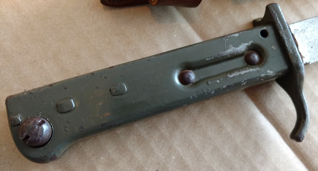

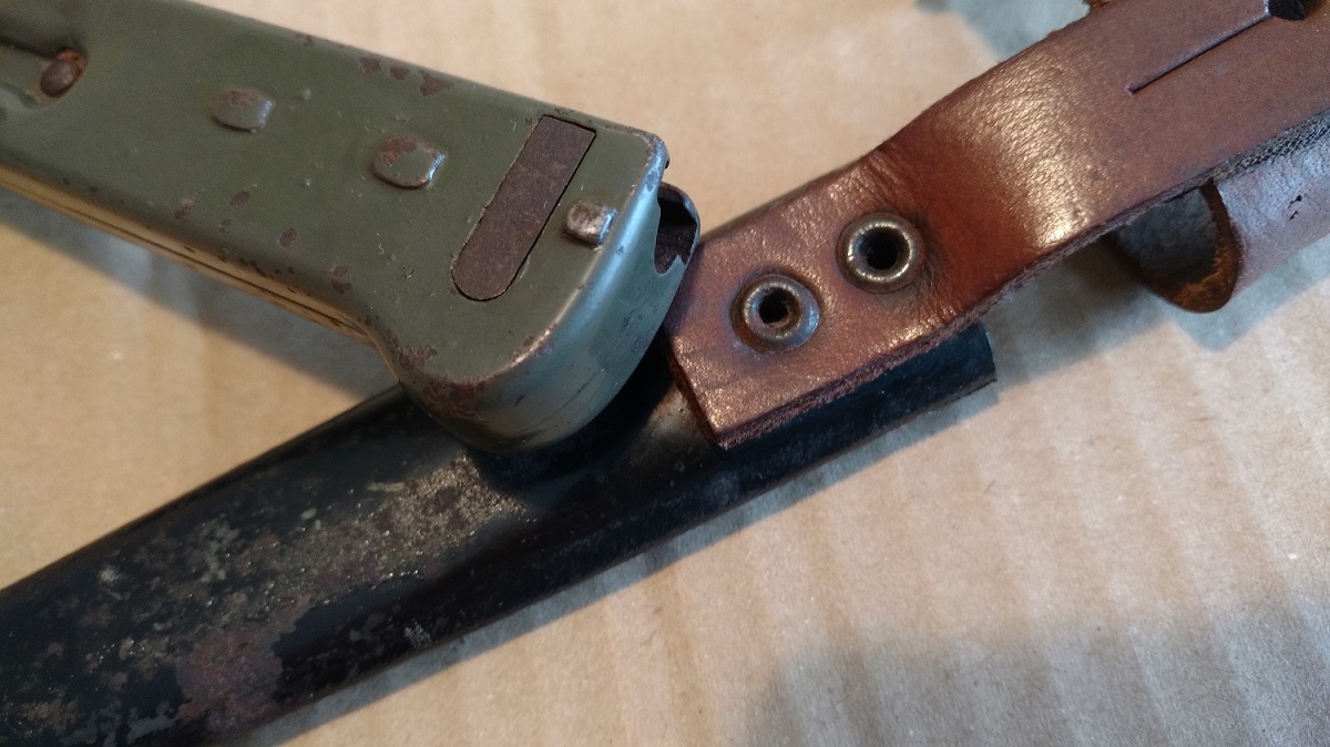

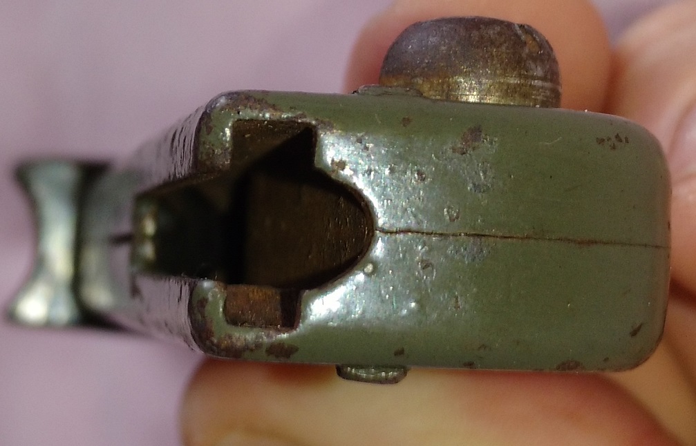

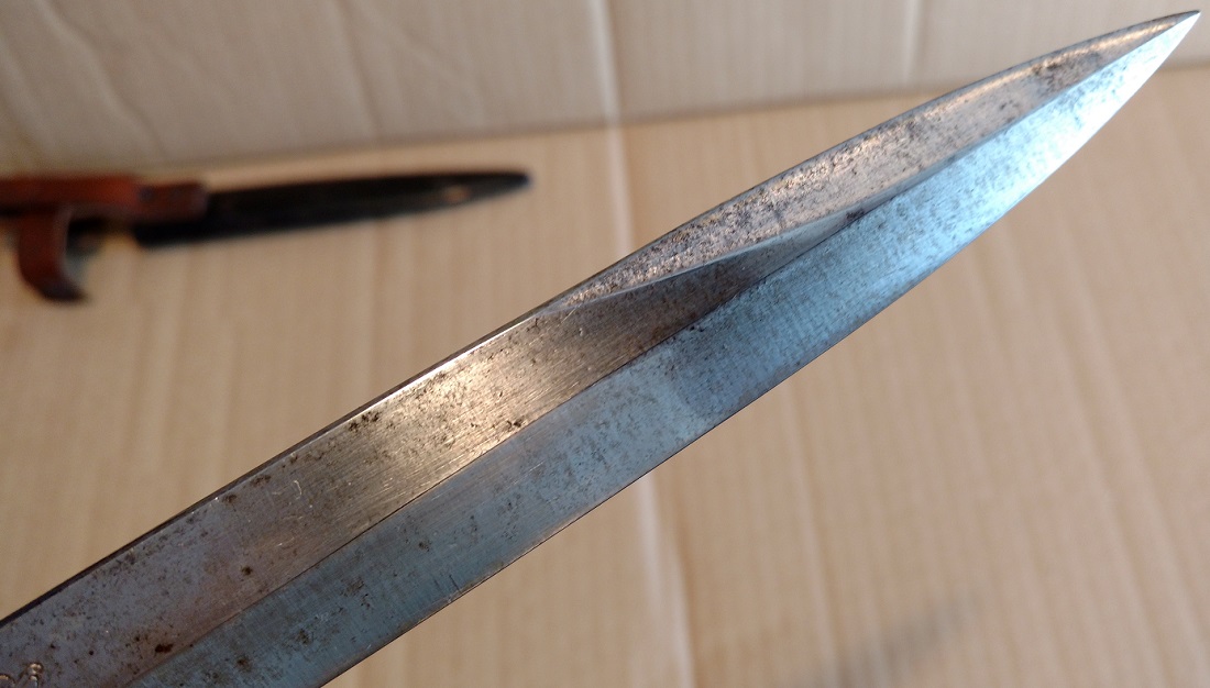

    ещё;
    Кіла2013, bomber 45, romarios та ще 1-му подобається це.

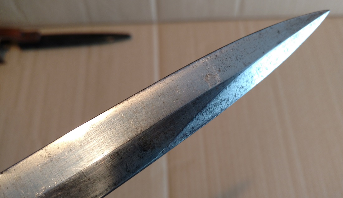

  4. (Skorpion)
    1.599

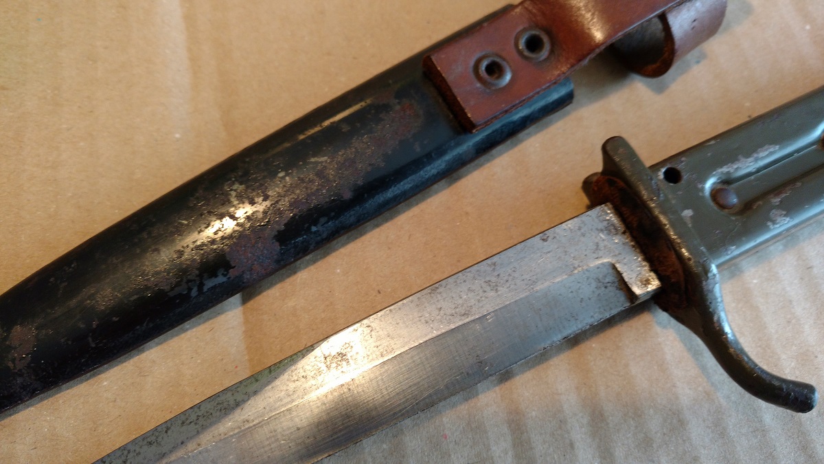

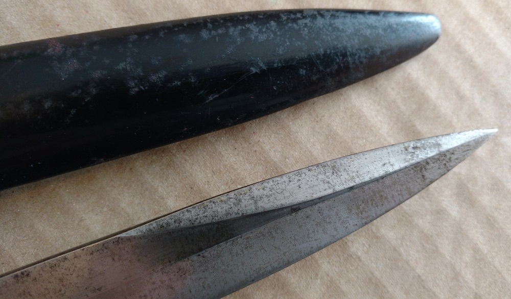

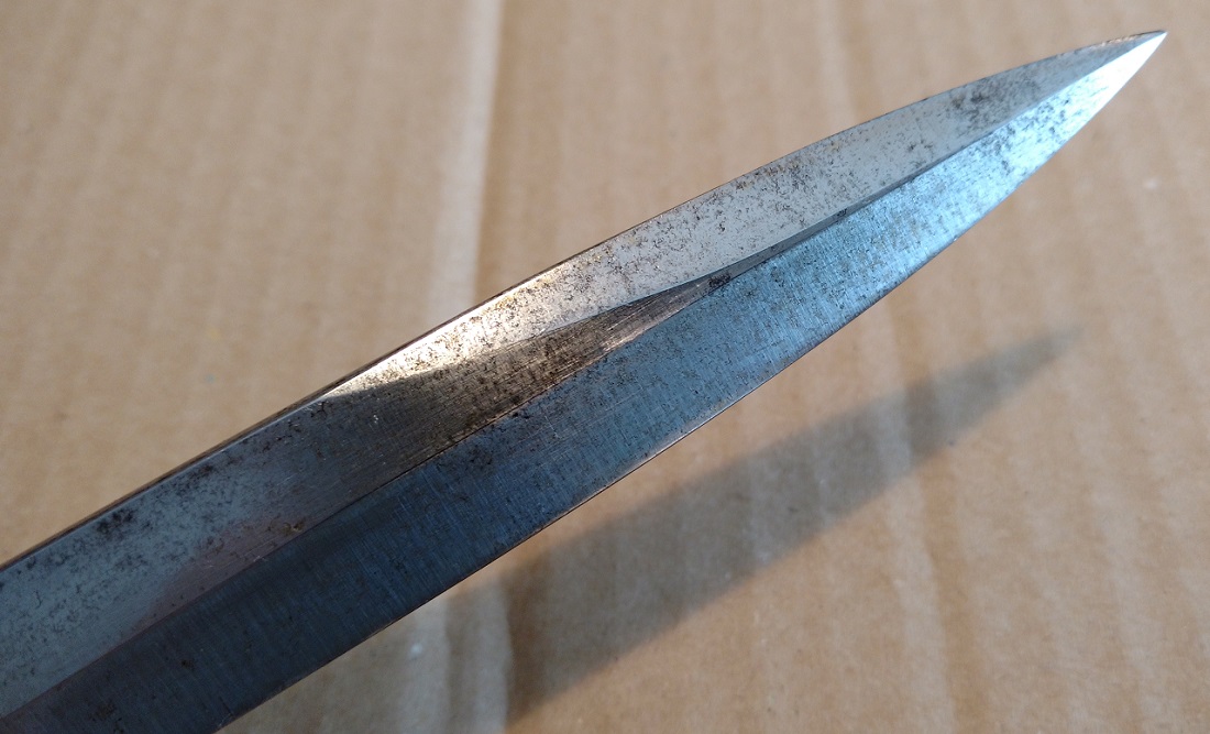

    Клинок:beer:
    Bandera3, Кіла2013, bomber 45 та ще 1-му подобається це.

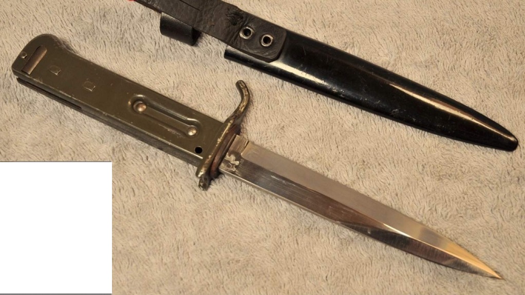

    Мне нравится!!!всё класс.но надо подождать Серёгу (бомбера -серпа)нож редкий сам хочу его в коллекцию.Сергей рассудит!

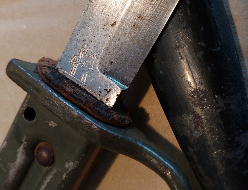

  6. Koloben
    Koloben Stabsfeldwebel
    2.277
    Германия

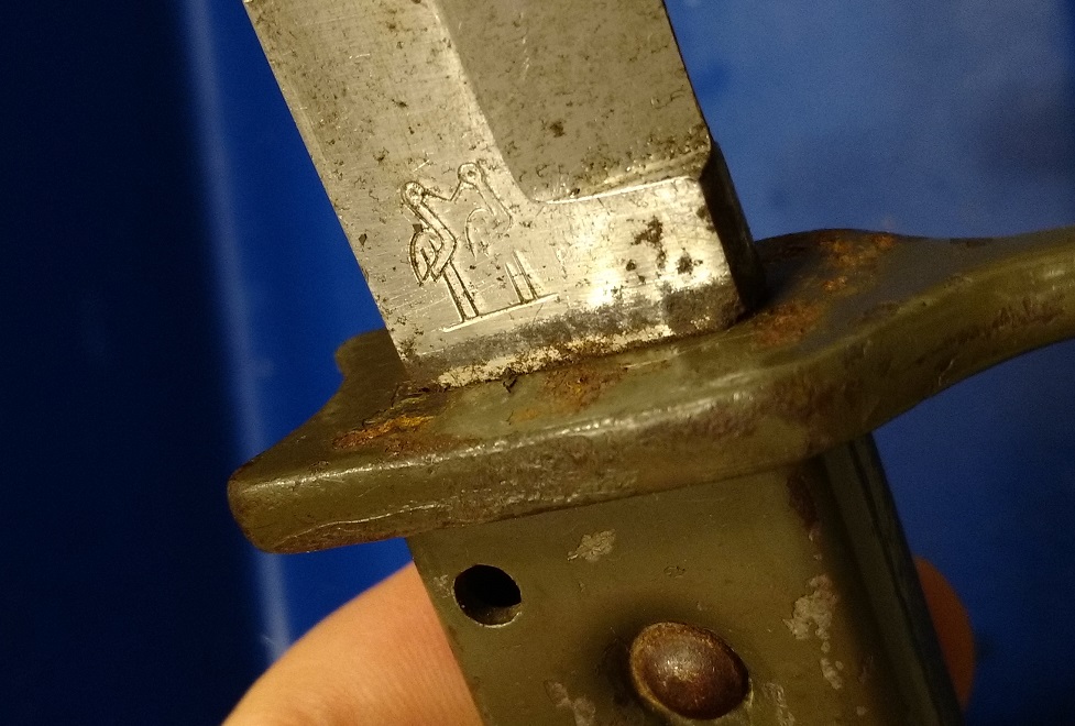

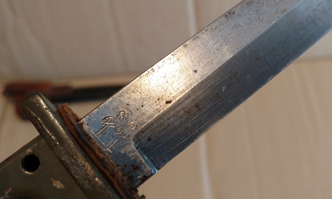

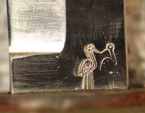

    Как то раньше не встречал "двуногих птиц"(клеймо).Может быть ранний вариант???
  7. (Skorpion)
    1.599

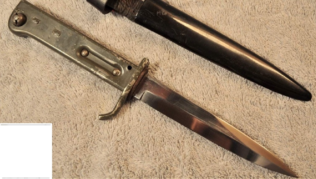

    По птицам , я "наглым", образом позволил себе похитить чужие фото с НЕТА, для сравнения:oops: (видно двойной удар, НО "ног" у птиц по две), а так-же ещё пару ножей с двуногими ранее наблюдал, можно поискать. По этим штыкам действительно инфы очень мало,,, но при желании можно собрать, чем и занимаюсь:beer:

    Саш, ну скажешь тоже "рассудит", тоже мне, судью нашёл. o_O Мы же тут не в "верю-не верю" играем. :beer:
    По всему, отличный нож!

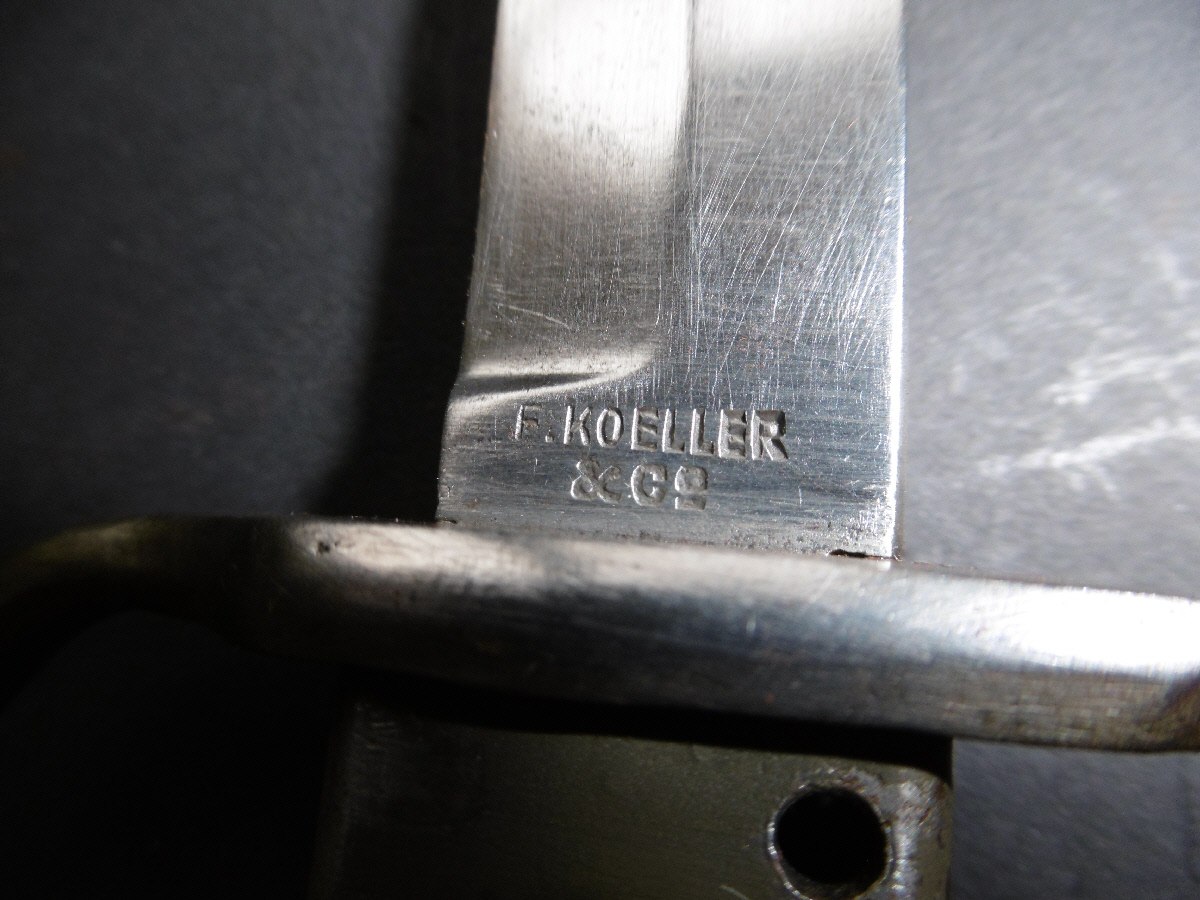

    Дмитрий, поздравляю с приобретением!:beer: Загляни под фляст - нет ли там остатков клейма Кёллера?

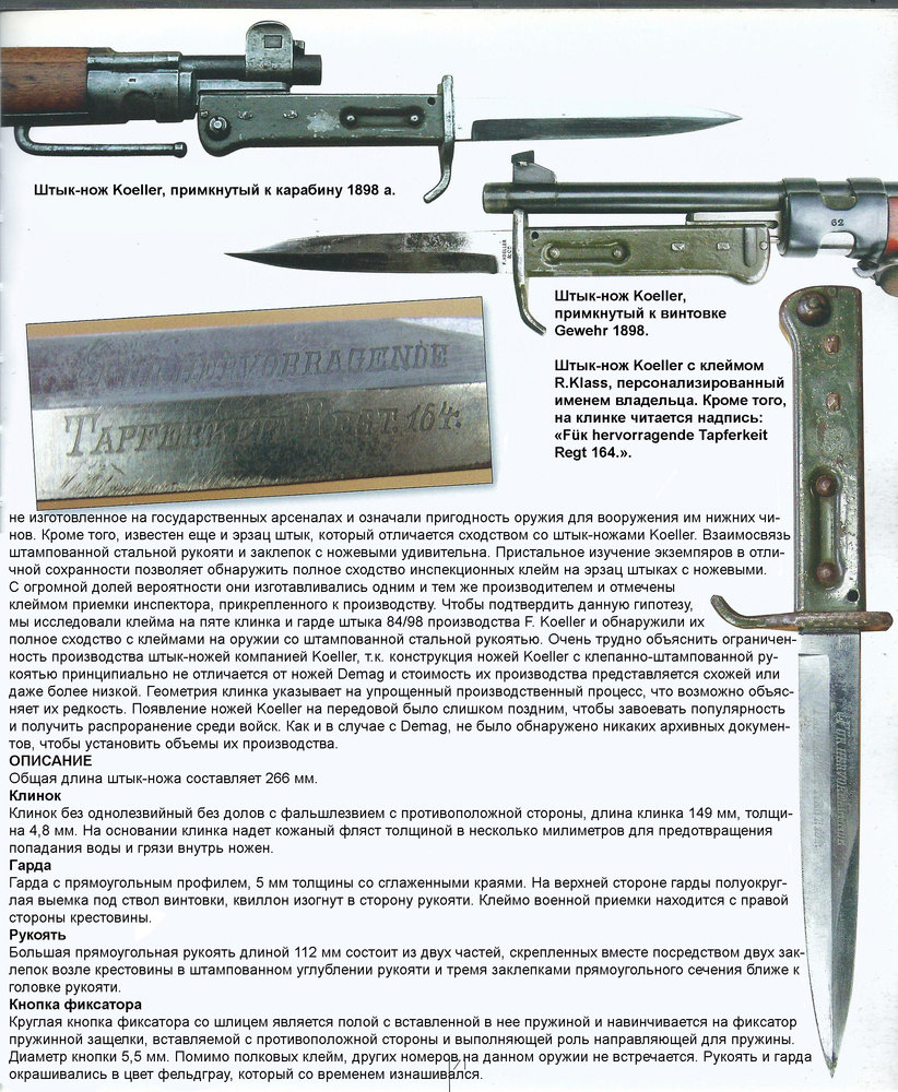

    Вот, перевод на русский книги К.Мери. :beer:

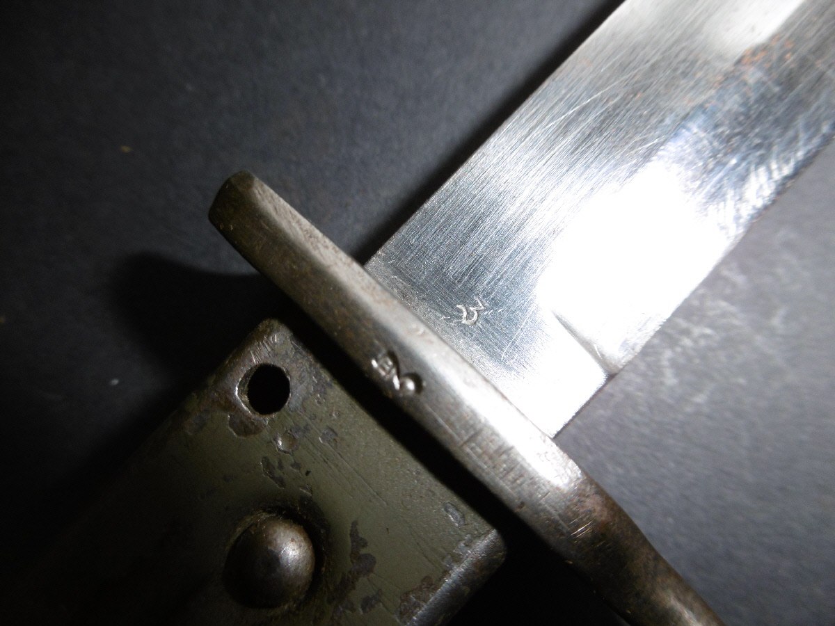

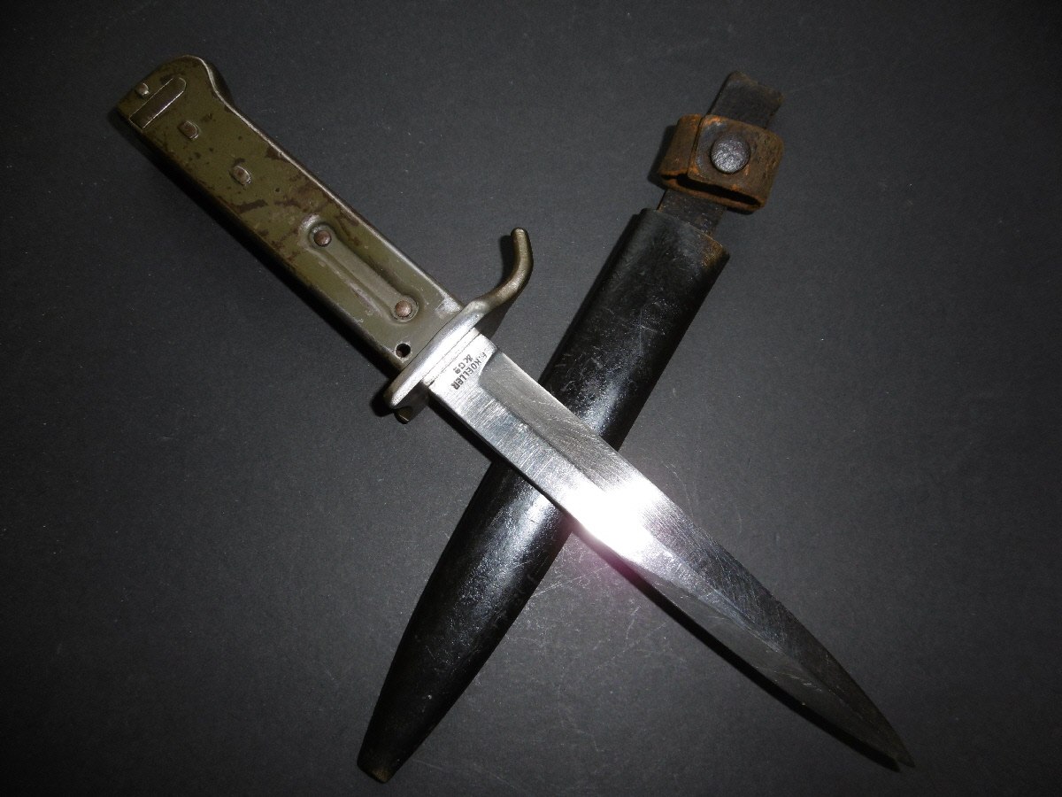

    А вот сам Кёллер с клеймами военной приёмки.

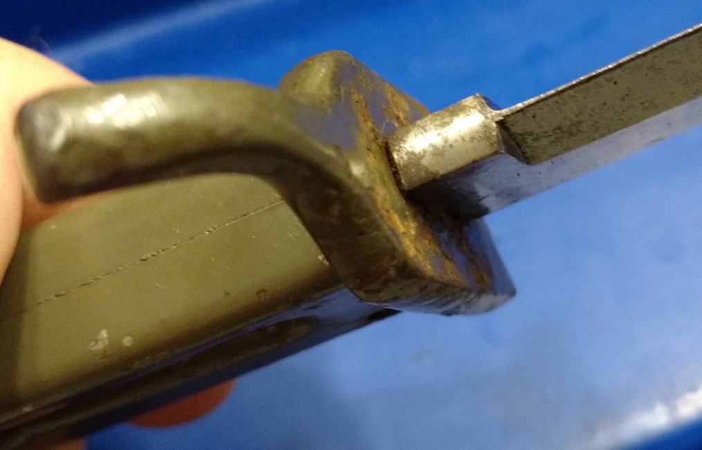

  11. (Skorpion)
    1.599
    Приветствую Сергей

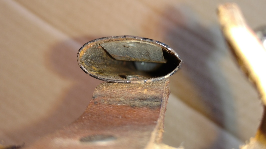

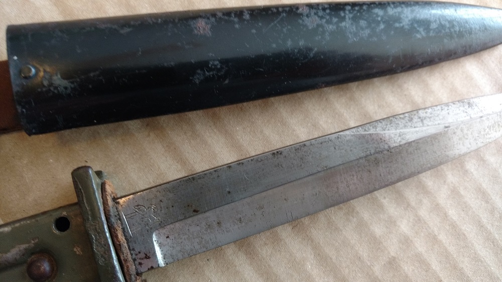

    Под "кожулю" заглянул,, не видать Koeller(А) ))), только Klaas. Прийдётся теперь Koeller искать:(, - теперь без него никак(((;)

  14. (Skorpion)
    1.599
    Имею желание неупустить возможность, так-же в теме обсудить варианты клеём на ЕВ2.
    Как мне пока известно, ЕВ2 имеет четыре известных мне варианта клеймения,
    1 - слева Приизводитель Кoeller - справа Приёмочный штамп
    2 - слева Производитель Klaas (птицы) - справа Приёмка .
    3 - слева Производитель Klaas (птицы) над удалённым Koeller - справа Приёмка.
    4 - слева Производитель отсутствует вообще - справа Приёмка.
    На моём: 5 - справа Производитель Klaas (птицы) - слева Приёмка отсутствует.
    bomber 45 подобається це.
  15. bomber 45
    bomber 45 Leutnant
    2.004
    Желание похвальное, но, возможно, данные 5 вариантов - неполный список, по аналогии с EB-1, когда, со временем, всплывают ещё не исследованные образцы.
    ПС На вскидку, условный вариант №4, что я процитировал, не припомню (а, может, из головы выскочило).

    По поводу приёмок... Я сейчас перекинулся парой фраз с моим товарищем из Германии, который тоже имеет такие ножи, он сказал следующее (про приват-то это понятно) про клейма ваффенмайстера:
    "... Das ist ein Messer welches im privaten Verkauf war . Nur Koeller waren gestempelt". Во как!
