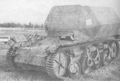

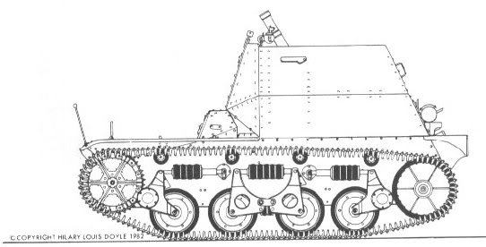

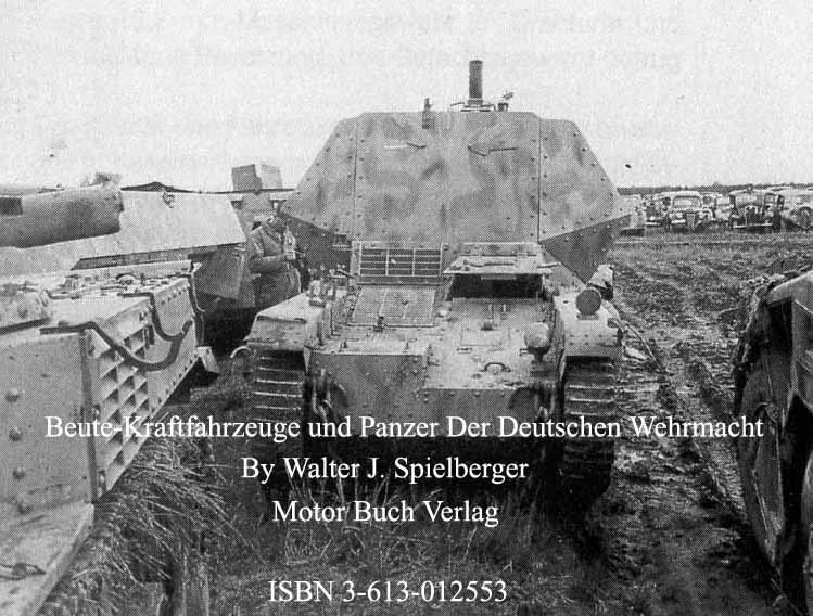

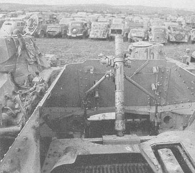

    Камрады предлагаю развить тему применения Gr.W.34 на шасси танков и других моторизованных средств.
    8 cm Granatwerfer auf AMR35(t)
    Миномет устанавливался на шасси легкого французского танка AMR35 фирмы Рено захваченных в 1940 году. Миномет распологался в передней части САУ. Броневая рубка была склепана из листов толщиной 10 мм.
    Боевая масса 9 т.
    Максимальна скорость 55 км/ч.
    Экипаж 4 чел.

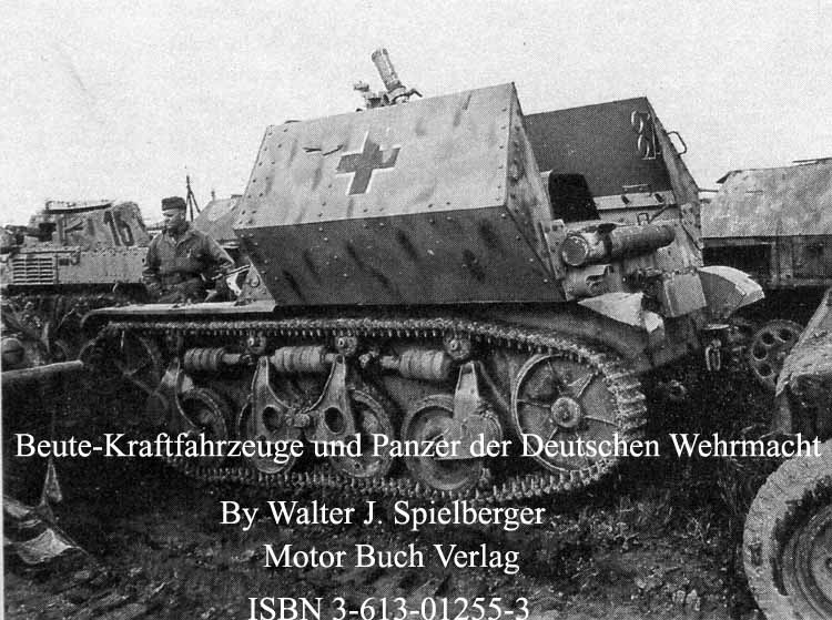

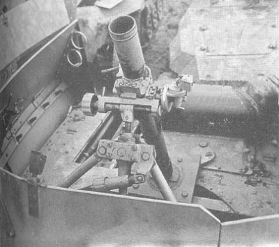

    Боевое отделение

    Хм, интересно оно того стоило? Как-бы одиночный 81 миномет не такое уж мощное оружие, чтоб ставить его на бронированное шасси, вот 120-ка-это да.
    81-мм миномет как раз и ценен был своей мобильностью, его можно было протащить на себе куда угодно. Странное решение, хотя имело место думаю в самом начале войны - танки -то трофейные, чего им пропадать :)
    А за фото спасибо, я таких не видел, и даже не знал о таких проэктах, хотя немцы эксперементаторы еще те.

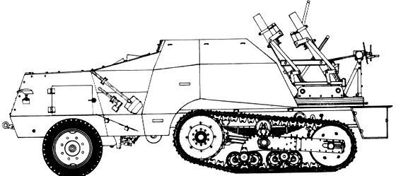

    Воу, воу, парни полегче! 81 миномет еще ставили и на базе таких бронетранспортеров как Sd Kfz 250/7; Sd Kfz 251/2. Я не думаю, что 42 или 66 мин это немного, и при условии, что их не надо тащить расчету;) Ну и конечно радиостанция и мобильность. Фото лепить не буду. Вот на сайте тема была там есть они. http://reibert.info/threads/250.35759/
    Sd Kfz 250/7
    Leichte Schuetzenpanzerwagen schwerer Granatwerfer Geraet 897. Бронетранспортер поддержки, оснащался минометом 8 cm sGrWr 34 калибра 80 мм, боезапас - 42 выстрела. Мины перевозили в специальных контейнерах вдоль стен бронетранспортера. Дополнительное вооружение машины составлял 7.92-мм пулемет МG34 или МG42. Масса Эс1 К1г 250/7 - 5612 кг. Экипаж - 5 человек. Следует заметить, что такое же обозначение 250/7 имели и транспортеры боеприпасов к 80-мм минометам, которые перевозили по 66 выстрелов. Этот тип бронетранспортеров был вооружен двумя 7.92-мм пулеметами МG 34 или МG 42, боезапас - 2010 выстрелов.
    Sd Kfz 251/2
    "Mittlerer Schutzenpanzerwagen mit Granatenwefer (sGrWr) 34 (Geraet 892) была вооружена минометом 8 cm schwere Granatenwefer (sGrWr) 34 калибра 80 мм, боезапас — 66 мин. Миномет и боезапас размещались внутри боевого отделения. Дополнительное вооружение — пулемет MG 34 (MG 42) калибра 7.92 мм, боезапас — 2010 патронов. Масса машины — 8640 кг, экипаж — восемь человек. Бронетранспортеры Sd Kfz 251/2 состояли на вооружении взводов поддержки (тяжелого вооружения) в ротах моторизованной пехоты (гренадеров)."

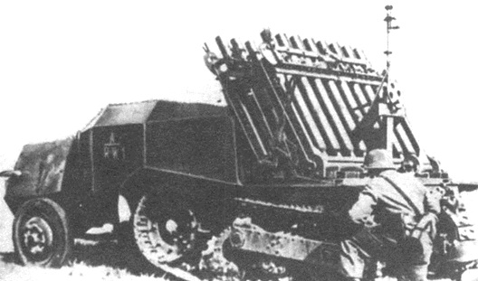

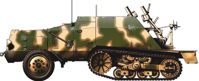

    Почему бы и нет .Вот пожалуйста трофейные французские бронетранспортёры
    Somua.MCG kjhj.jpg2.jpg kjhj.jpg1.jpg и Somua.MCL kjhj.jpg4.jpg с миномётными установками.
    Существовали варианты с 16 и 32 стволами (MCG) и двадцатью (MCL) стволами. В обоих случаях использовались французские 81 мм миномёты Брандт.
