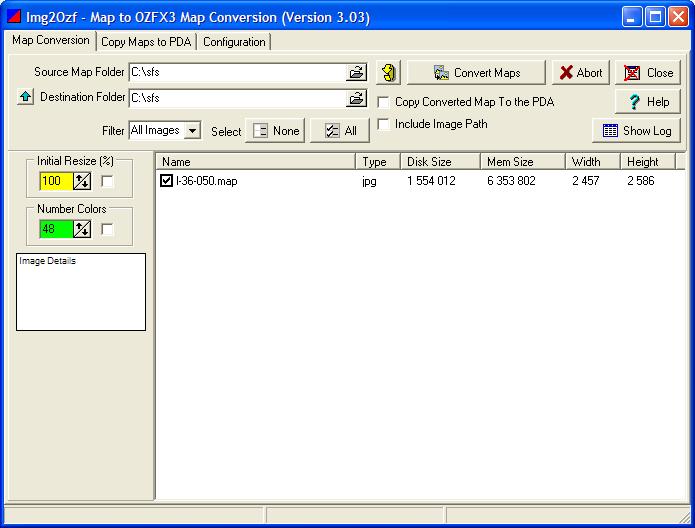

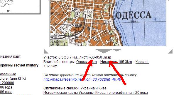

    Думаю делаешь все правильно, но знаю несколько другой способ:
    На Vlasenko находишь нужную карту, качаешь её в формате img на компьютер, рядом прилогается соответствующий ей .map файл, качаеш и его в ту же папку вот:
    Заходишь в программу img2ozf (скачать с оф.сайта)
    Указывешь в программе путь к файлу карт с привязкой, ставишь галку и нажимаешь "Convert", пару секунд и в указанную тобой папку (destanation) падает два готовых файлика это карта + привязка готовые к использованию в OziExplorer.
  7. Oleksiy
    Oleksiy Major
    11
    2.662
    un-one спасибо, все получилось:smile_12:
