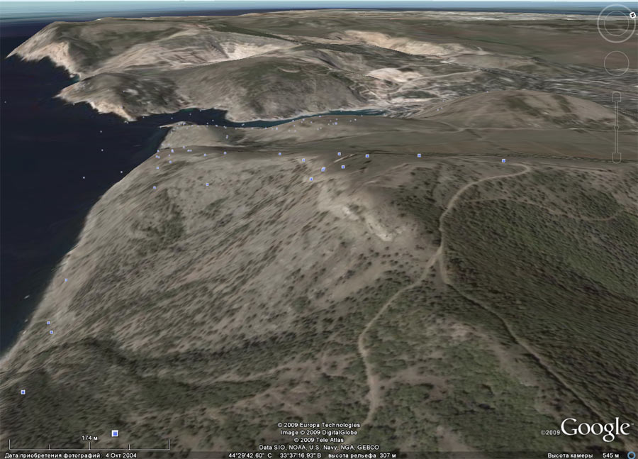

  18. Artem
    Artem Адміністратор
    225
    367
    13.778
    Давече стал счастливым обладателем Garmin Vista HCx, купил его за 270$. Прибор просто бомба, с легкостью сбрасываю данные с него на Гугл - точнсть не меньше 5-10 метров, можно маршруты сбрасывать и треки. В общем, доволен, что слон. Единственное, пока не понял, как сбрасывать метки с гугла на него, желательно все сразу, или массивами. Никто не подскажет, как это делать?

  20. Artem
    Artem Адміністратор
    225
    367
    13.778
    Вся остальная территория может и да, но мне нужен в первую очередь Крым, а он прорисован отлично, вплоть до каждой тропинки в горах и учитывая рельеф. Точность тоже приличная, как и писал расхождение не больше 5-10 метров. Вопрос собственно актуален, хочется поставить меток в Гугле и перенести их в GPS как точки, как делать это по одной точке я разобрался, а можно ли перенести все скопом?
