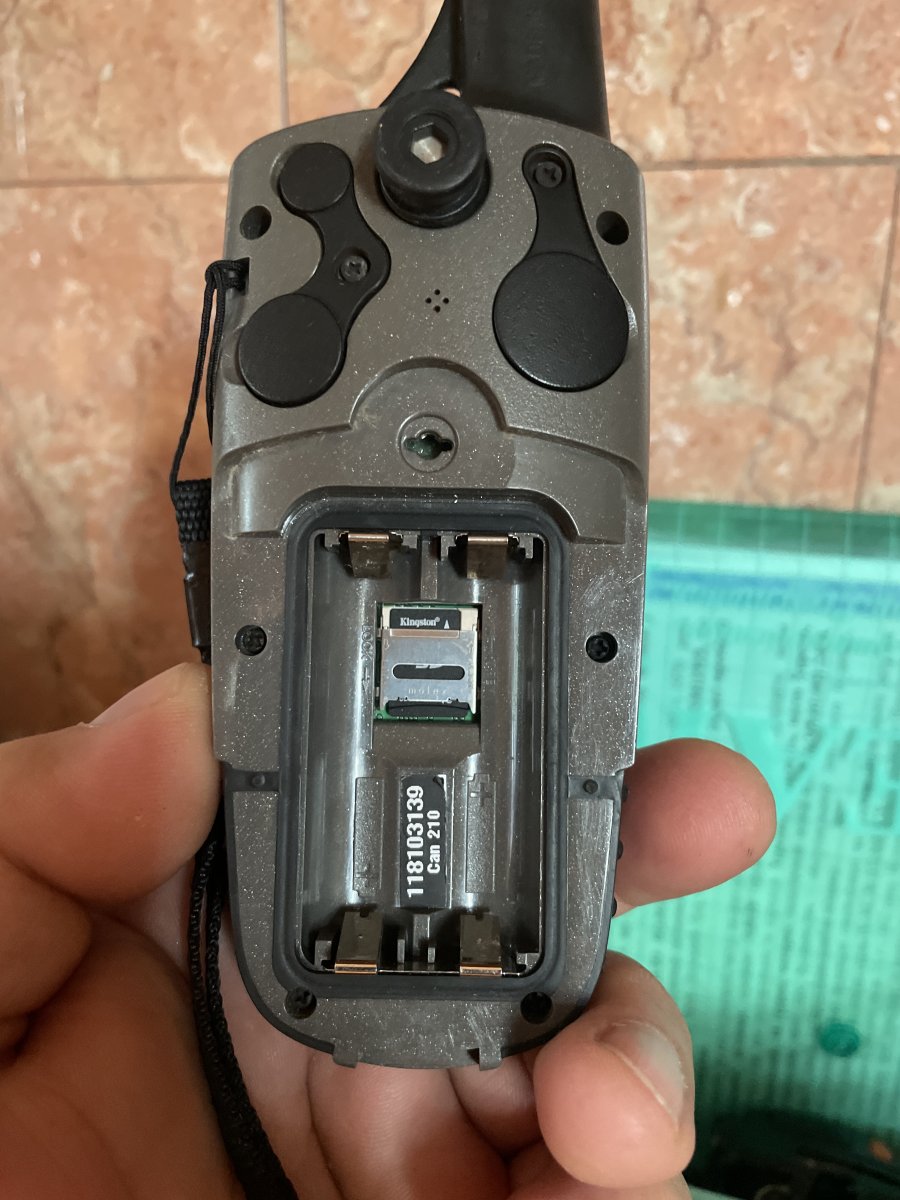

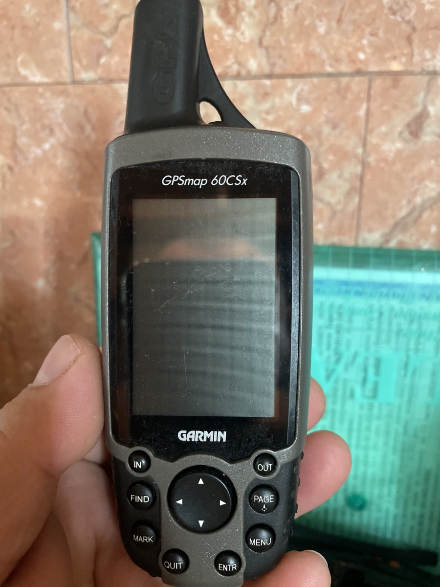

    Добрейшего, камрады!
    Нужна помощь по прошивке Garmin 60csx, карты Украины, если можно Европы и нет русского языка в меню…
    Прошу не пинать, для чайника это темный лес…

    Гармин слабо подходит для собственных карт, хотя сегодня это чуть ли монополист на рынке туристических навигаторов. Идеология фирмы заточена под покупные карты от Гармин. Правда, после серии камланий и танцев с бубном все же можно всунуть в него карты собственной привязки. Только вот как это сделать - лучше поискать на туристический сайтах в разделах, посвященных навигации. Там могут быть пошаговые инструкции и контакты специалистов.
