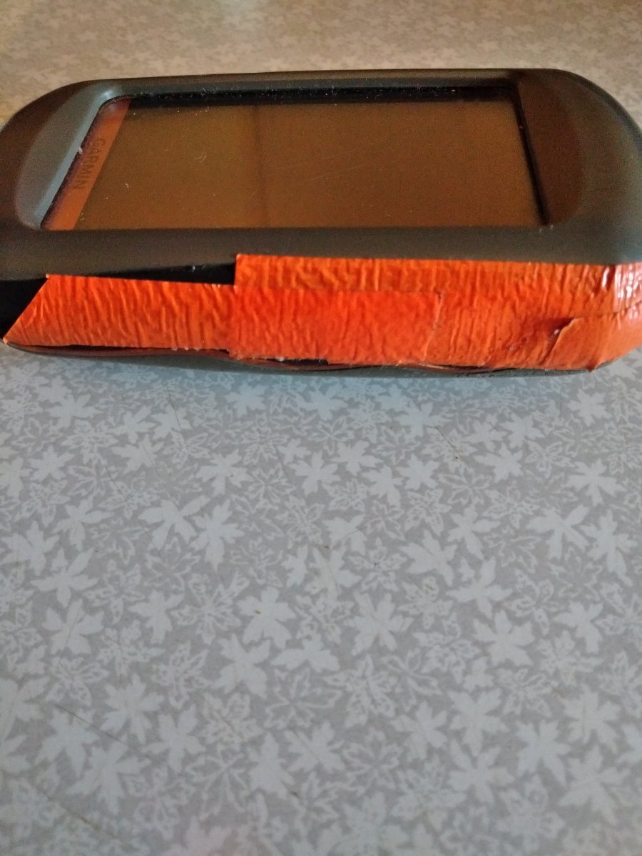

  20. aggent
    aggent Stabsfeldwebel
    33
    62
    1.016
    Оживлю тему,может у кого есть кнопка включения или Рем комплект её,или корпус Гармин Орегон 450.куплю.сув

  22. aggent
    33
    62
    1.016
    Спасибо за ответ,мой работает без проблем.только вот приходится так)С ув
