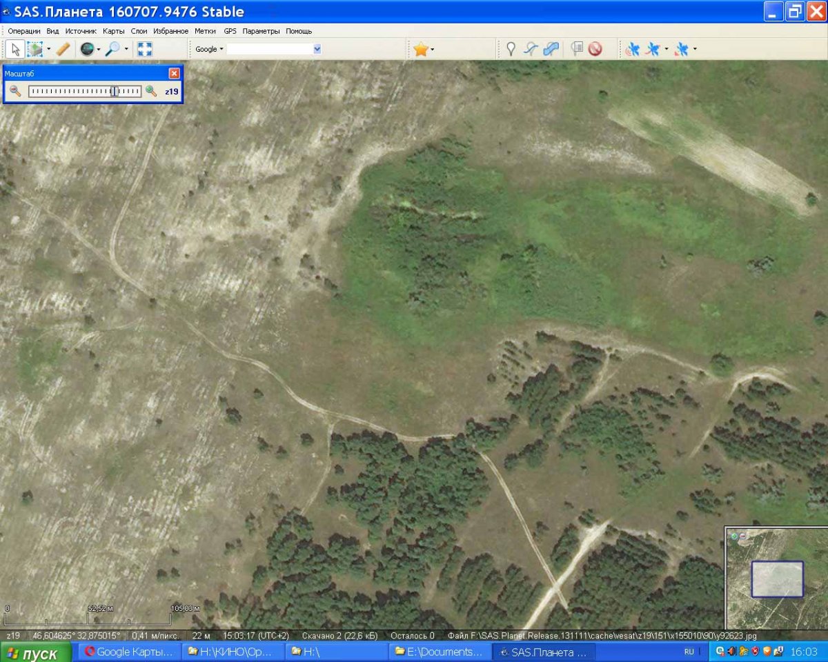

    Не в курсе как стырить свежий кеш у Гугли? Последняя версия САС качает старые карты. Вот скрин:

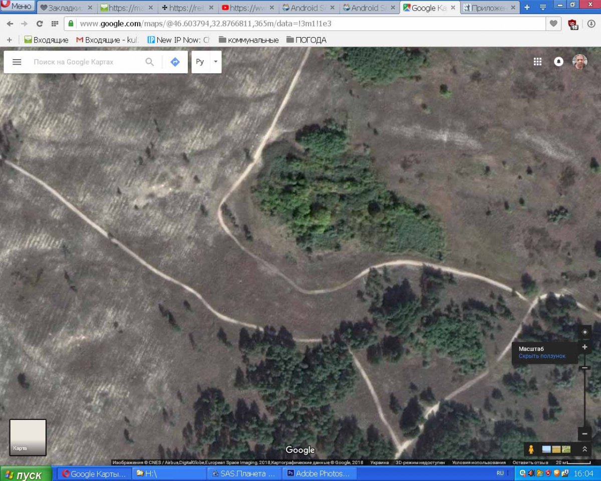

    в то-же время у Гугли, с ейного сайта, совсем иная картинка:
    намного симпатишней ...

    На сайте у САС нужно смотреть, там они периодически обновляют ссылки на карты Гугля, а гугль их с той же регулярностью прячет. И так уже лет 15...
