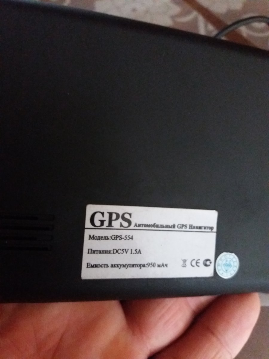

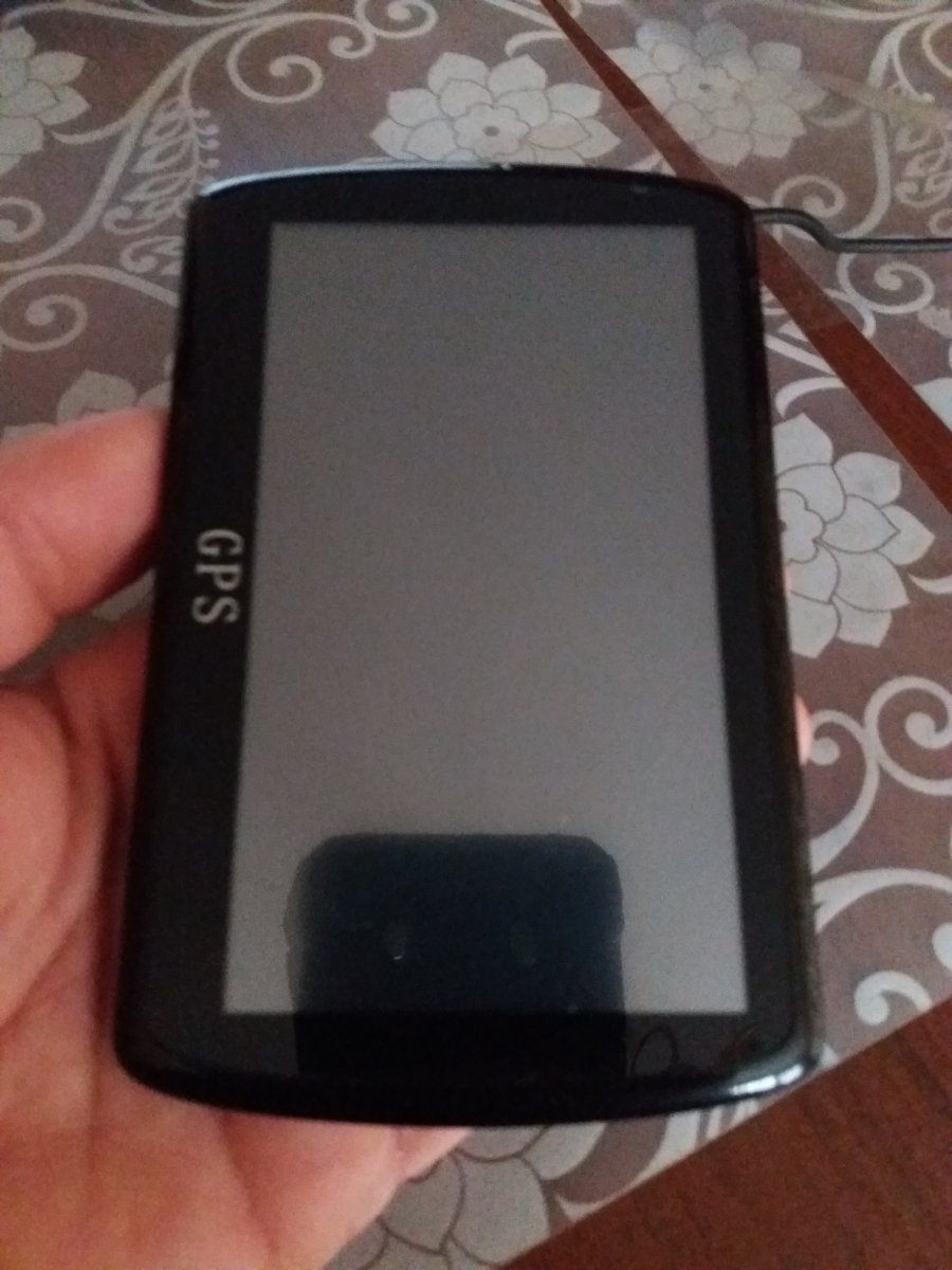

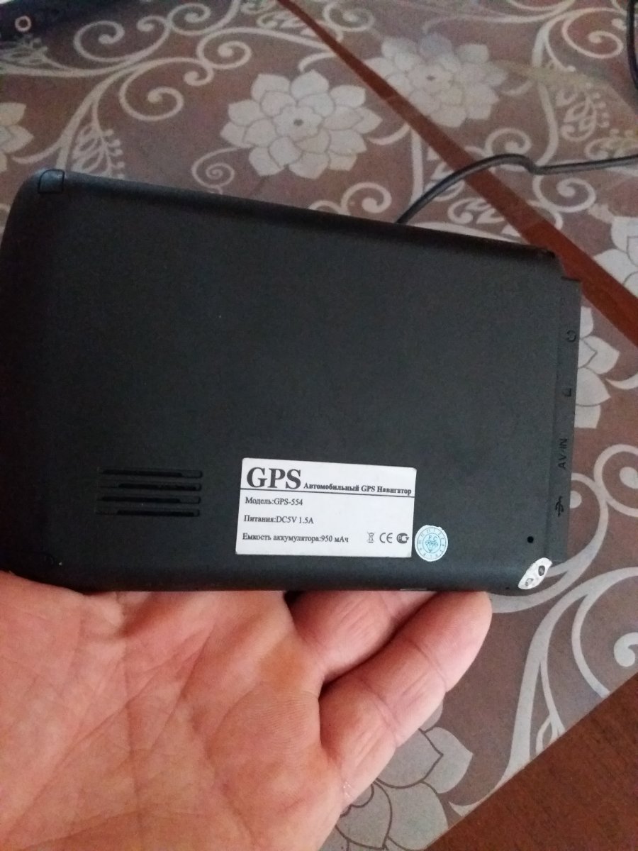

    Sapronov 1965 Gefreiter
    65
    Location:
    Галичина
    Здравствуйте!!!
    Попал в руки вот такой аппарат,подскажите!
    Что за зверь? Гугл ничего не дал!
    И реально ли с ним работать? Обновить карты,закинуть старые и т.д.
    Благодарю...
  25. X-Digital 554
    Дисплей 5''//MSB2521A//RAM 128 Мб//FM трансмиттер//Слот Micro SD//2 ч
    Хороший навигатор на винде, все как обычно устанавливается, Вам нужно на 4 pna форум идти, там установить на него мод типа шкурку где можно загрузить уже на неё много разного п.о. как навигационного так и игры, фильмы, офисы и т.д. то есть раскрыть винду что то типа лаунчера на андроид. Будет и озик работать и много разных программ как на обычном китайце. Все ставится на карту памяти микро сд которую он видит до 8 гиг.
    Sapronov 1965 likes this.
  26. Sapronov 1965
    65
    Location:
    Галичина
    Благодарен!!!
