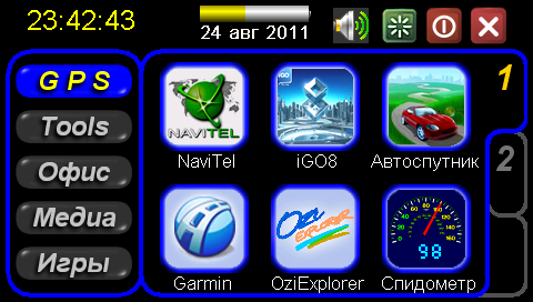

  13. Вольф
    Вольф СД
    Beiträge:
    3.972
    А почему нет? Навигатор это тот же комп. Если Вы играете в косынку, то сможете ли Вы играть в World of Tanks? Иными словам, что туда загрузите, то и будете юзать. А еще лучше на одной карточке штук 6 разных нав. прог. (Даже можно и Гармин на Пионер поставить) на все случаи жизни. А если сделать доп. блок питания, то хватает на долго.
    Может Вы и правы, все это при желании решаемо. Тем более при самом копе навик и не нужен)))))

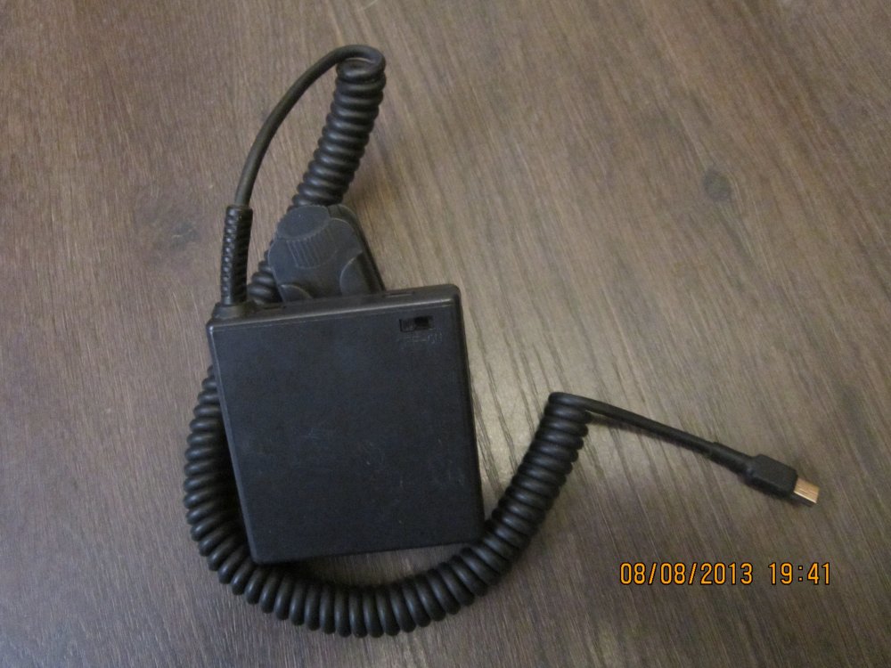

  15. Вольф
    Вольф СД
    Beiträge:
    3.972
    Вот потому и сделал себе доп. источник питания. (вечером выложу фото)
    Хватает на очень долго и носить удобно + можно подключать другие устройства.
    Вот пример альтернативного меню, в данном случае 5 нав. прог. но можно и больше)))))))
    (Плюс резко увеличивается функционал девайса)

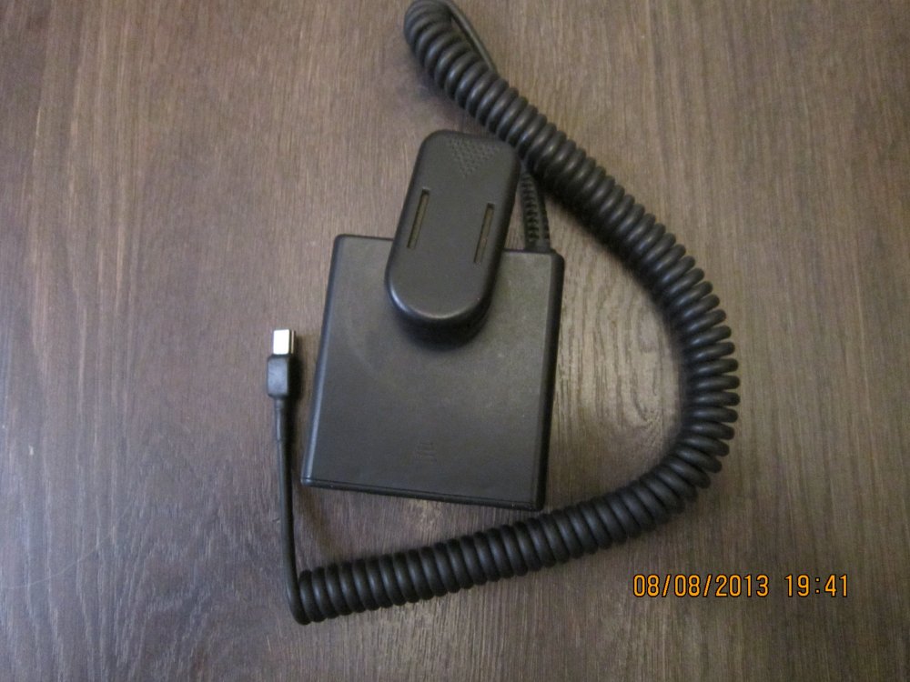

  16. Вольф
    Вольф СД
    Beiträge:
    3.972
    Как обещал - дополнительный источник питания для навика и других девайсов с клипсой от телефонного чехла.
