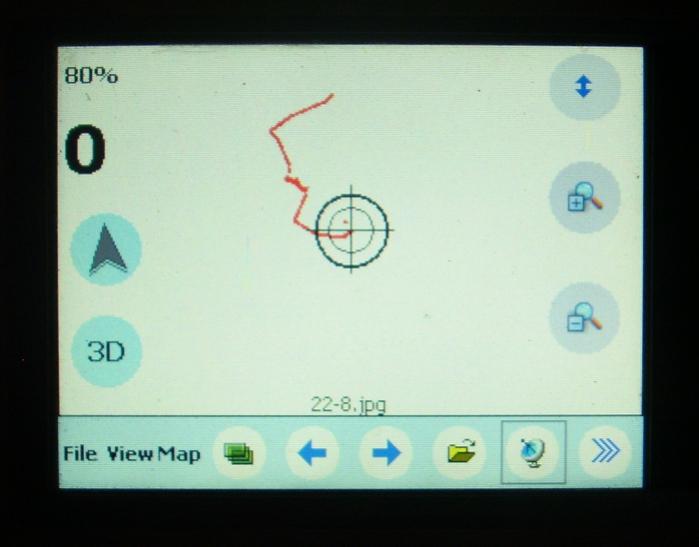

    Народ, чё посоветуете из автонавигаторов приличного качества, с возможностью установки ozi, или с возможностью штатными методами заливать растровые карты и прокладывать маршруты вне дорог (типа как на гарминах или магелланах походных)? А то взял тут кетай - Lexand, по функционалу самое то - сторонний софт без проблем ставится, но навернулся, падлюка, сразу после покупки!:smile_11:

  15. Из автомобильных сложно что то порекомендовать. Все сплошной левый беспородный Китай, который чаще всего все таки нормально работает. Странно, что вам не повезло с Лександом.
    Через мои руки проходили и Дигмы и Лександы и Гоклеверы и Пионеры и все работали прилично. Если ставить или уже стоит Навител, то оперативной памяти желательно 128 а не 64, особенно если навител версии 5. Если 3.2 или 3.5 под карту TravelGPS, то и 64 хватит, но 128 будет лучше.
    Породистые автомобильные Гармины и Магелланы как раз покупать нельзя. Они не позволяют ставить сторонний софт.
    2 Person(en) gefällt das.

    Да нет ни чего сложного.
    Пионер - оптимальное решение. (легко шить и модить, ПО устанавливается без проблем, все пути прописываются стандартно без лишних заморочек - кто в курсе тот поймет)
    Главное соблюсти параметры
    Оперативка - 128 Мб (64 на сегодня уже не тянет Нав. проги и девайс будет вылетать с нехваткой памяти)
    Разрешение экрана - 480х272 (есть во всех Нав. прогах и для всех доп. прог)
    Экран - 4.3" - 4.8" - 5.0"
    WinCE 5.0 - на ней РАБОТАЕТ ВСЕ!
    (И желательно без внутренней памяти, она не нужна. Микрухи с 10 классом на 8 гиг хватит с головой на все)
    Ну и естественно правильно форматировать микруху (НЕ СРЕДСТВАМИ ПК! - комп это делает не правильно!!!)
    Ну где то так))))))
    А там ставьте хоть Примо, хоть Гармин, хоть Навител, хоть Ози. Или с помощью альт. меню все вместе плюс еще несколько прог. и радуйтесь.
    1 Person gefällt das.
