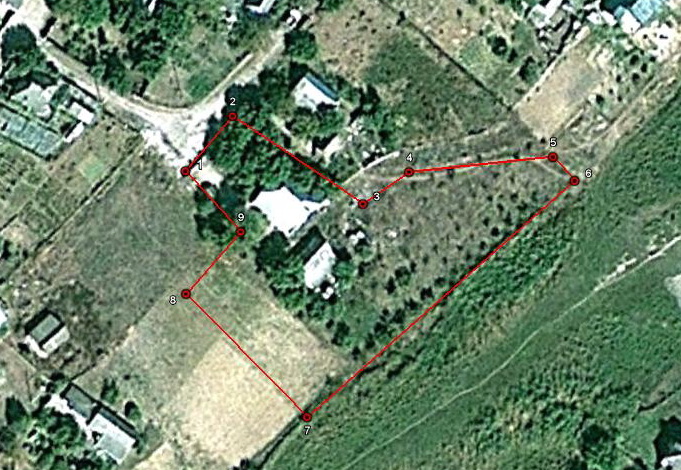

    У меня не совсем "копательская" проблемка...Архитектурно-землеустроительская, скажем :) Есть участок неправильной формы, девятиугольный.Имеется желание построить на нем дом и полное отсутствие каких-либо документов/планов на этот участок.Я попробовал поставить маркеры по углам участка с помощью навигатора(Гармин GPSmap 62s), перенес в Гугль и вроде как получил границы участка.Так же у заказчика было пожелание сохранить все существующие деревья на участке-я их тоже обозначил маркерами(на картинке выключены).Ну теперь собственно суть вопроса-насколько мои изыскания соответствуют действительности? Например я сразу заметил, что пятно участка не совсем совпадает с картинкой Гугля.Чьи это огрехи,мои или Гугля?Собственно сомнения в точности прибора и возможности применения его в данном аспекте.Возможно для поиска хуторов погрешность в 5 метров допустима, в моем случае-нет.Заранее благодарен за компетентные мнения.

    Вообще то странный вопрос:
    Во первых, если это ваш участок, то план у вас должен быть. Если государственный, то план в кадастровой службе. Без плана, по нашим законам, ничего строить на участке нельзя.
    Во вторых, непонятно зачем вам привязка участка к мировой системе координат, не шахту же межконтинентальной ракеты вы собираетесь строить? Планы обычно строятся в местной системе, которая даже с государственной связана весьма относительно (формул пересчета обычно либо нет либо они глубоко секретны, а на деле часто просто не соответствуют действительности). Тут главное не построить на чужой территории.
    А если по поводу гугля и навигатора, то точность гугля от нескольких метров, но нескольких десятков в разных местах. Гугль на точность никаких гарантий не дает.
    Точность бытового навигатора 3 метра - чисто теоретическая. Реально может быть и 5 и десять и редкие, но возможные, вылеты до 100 и более.
    В землеустройстве используются несколько другие приборы по "несколько другой" цене с точностью 10 сантиметров и менее.

    Ничего странного.Я не владелец участка,а проектировщик.Документы возможно когда-то сделают, а работать надо сейчас.Точность-понятие относительное, у машиностроителей и просто строителей,например,она разная...Но к ней надо стремиться.Подожду геодезистов.
    Вооот...Что собственно и хотелось узнать.Спасибо

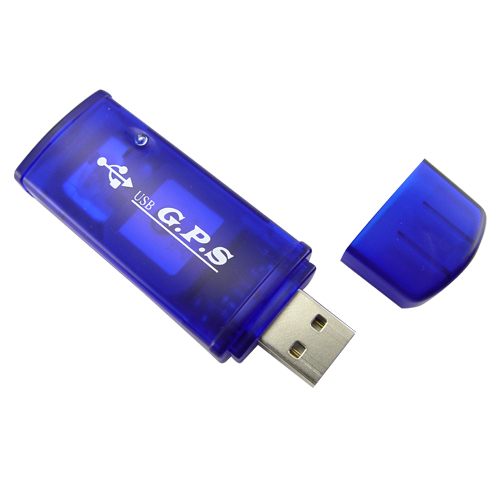

    Кто нибудь пользует такой прибор?Что скажете о работоспособности?

    Первый раз такое вижу. Где вы такое нашли?

    "Эта маленькая штучка размером не больше флэшки оснащена навигационным модулем SiRF Star III и обеспечивает точность позиционирования от 1 до 5 метров. Гаджет, подключаемый через USB-порт, работает с большинством современных программ глобального спутникового позиционирования – тебе выбирать каким софтом пользоваться. USB GPS отслеживает до 20 спутников одновременно и обновляет данные (широта/долгота/высота/скорость перемещения/время/дата/статус спутника и ресивера) каждую секунду.
    Компактный навигационный модуль питается от батареи компьютера, так что о лишних проводах и кабелях можно забыть. Гаджет рассчитан на мобильное использование, поэтому потребляет минимальное количество энергии. Кроме того, он оснащён встроенным миниатюрным аккумулятором, который заряжается во время подключения к компьютеру, что позволяет поддерживать автономную работу внутренних часов и памяти."
    цена:1500 руб.
