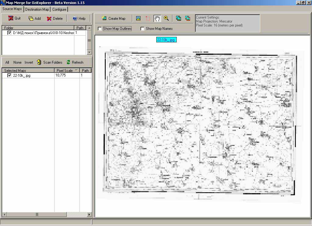

  19. Валерий Ч
    Валерий Ч Stabsfeldwebel
    869
    Location:
    У меня программа OziMapMerge (v. 1.15) открывает карту в очень плохом разрешении, поэтому трудно выделить нужную часть карты (я хочу обрезать поля привязанной трехверстовки).
    Инструкции на программу я не нашел.
    Помогите по настройке OziMapMerge для качественного отображения карты.

  21. DykPaganel
    DykPaganel Stabsgefreiter
    Поля указываются при привязке расстановкой угловых маркеров. МапМерж автоматически обрезает так, как указано.
    1 person likes this.
  22. Валерий Ч
    869
    Location:
    Спасибо, но если уже есть привязанная карта и нужно вырезать часть ее, сохраняя привязку?
    В сети я видел примеры работы с OziMapMerge, где карта отображалась в высоком разрешении.
    А у меня в низком, и точно выделить нужную часть трудно.
    Rastaarheolog likes this.
