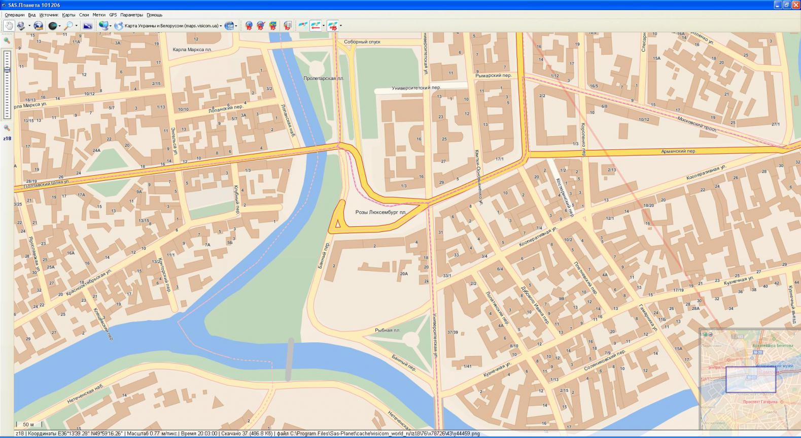

    сейчас масса карт городов с названиями улиц и домами. Sas_Planet и Mobile Atlas Creator качайте и будет вам счастье и с тритоном.
  21. Magoll
    Magoll Stabsfeldwebel
    2.221
    Х
    вот, например, такое легко ложится в тритон
