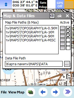

    Мало иметь карты, Озику нужно показать их местоположение на устройстве.
    Пробежимся по настройкам.
    Предположим, есть две папки с картами. Одна папка с картами масштаба 1:100000, а вторая тот же регион, только 1:50000.
    File -> Configuration -> Map & Data Files
    Здесь, нужно указать пути до всех папок, карты которых должны использоваться озиком, причем обязательна галка "active" на папках, карты из которых должны подгружаться автоматически.
    Вот скриншот с моего Ози.

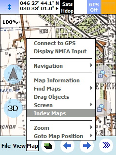

    Дальше, необходимо, чтобы озик знал все карты, которые он может быстро подгрузить, в случае увеличения детальности или перехода за границы карты.
    Для этого карты нужно проиндексировать. Обычно это происходит автоматически, при добавлении новых папок, но можно и "заказать" вручную.
    Map - Index Map.
    Вот скрин.

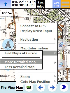

    По идее, все должно работать, будучи на карте большого масштаба, можно запросить карту меньшего, или наоборот:
    Map - Find Map - More Detailed Map (или Less Detailed Map)
    Скрин:
