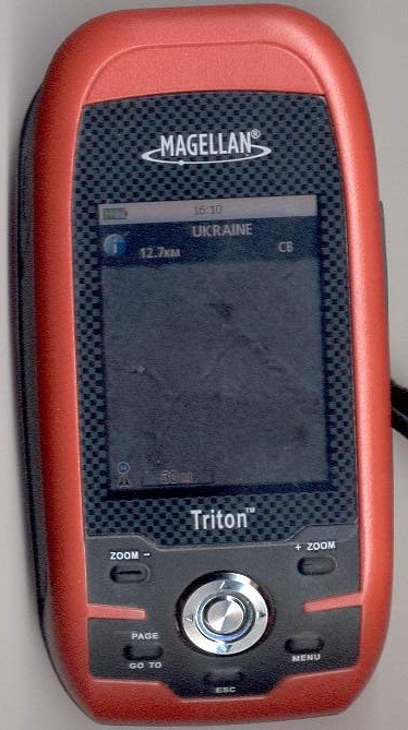

    Найкращий варіант - придбати спеціалізований GPS-приймач. Ось, наприклад, моя "цяцька" - на екрані (вибачте, сканер трохи засвітив екран) - нещодавно прив'язаний та завантажений супутниковий знімок лінії оборони. Максимальний масштаб - 30м. в 1см. Точність позиціонування - декілька метрів. Хмари, ліс та яри - не перешкода. Можна кидати в калюжу, не боїться пилу та ударів.
    Рекомендую.

    Отличная машинка!3 года юзаю,где он только не был-и жив))Огромное достоинство-работает от двух АА батарей или аккумов.

    Магеллан Тритон 500 чи 400?

    500 Але різниця між ними лише в наявності магнітного компаса та альтиметра, що бажано, але не обов'язково.
