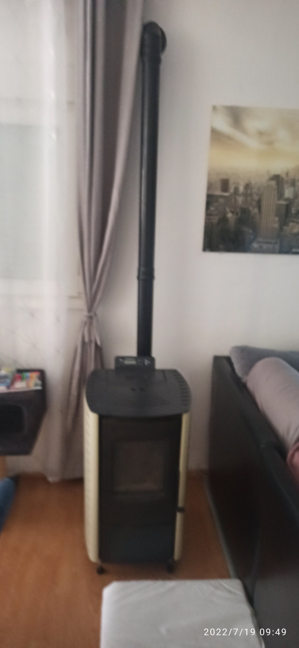

    Я так розумію, що цей камінофен з примусовим нагнітанням повітря, тому і може використовувати скорочений димохід?
    Чи може він працювати з вимкненим нанітаючим механізмом, як звичайний камінофен, тобто без ел.живлення?
