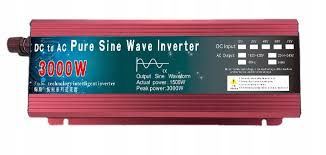

    Вопросик к электрикам...у чел котел на дровах, с насосом? Что купить, чтобы была у насоса автономность? Аккум авт ронятно, а дальше какие приблуды брать? Если можно, ссылки киньте плиз в тему..:beer:
    Vasco подобається це.
  8. ViktorKux
    ViktorKux Oberstleutnant
    3.073
    Ukraine
    На Али с синусом от 1500 грн. С УВ

    Он подкл к аккуму и потом к насосу? Правильно?
    ViktorKux та Vasco подобається це.

    Камрад в теме про автономное электричество на этот вопрос уже много раз отвечали .
    К аккумулятору нужен преобразователь на 220 в.
    Но синусоида должна быть правильной . Конкретной модели не подскажу ибо темой не интересовался . У меня нет ни котлов ни насосов .

  13. serebrynay puly
    serebrynay puly Major
    56
    40
    129
    16.113
    це фуфло....маю ось такий, реально працює....можна сміло купувати, але й на алі треба пошукати....
    NIA та Vasco подобається це.

  17. Tractorist
    Tractorist Feldwebel
    361
    украина
    Воисколько обошелся?
  18. serebrynay puly
    56
    40
    129
    16.113
    Щось під 136 доларів з доставкою. Але він того коштує однозначно.

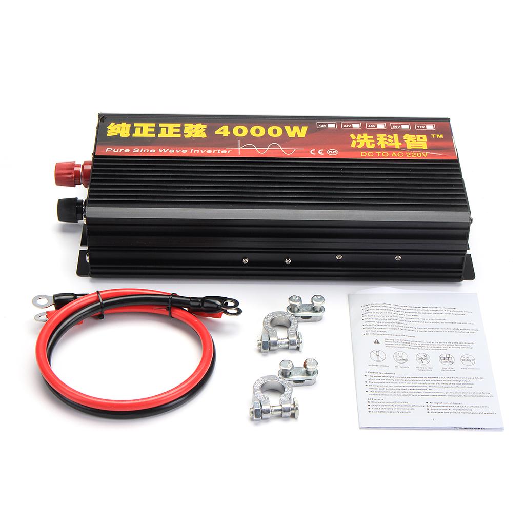

  20. V8 4.5 twinturbo
    V8 4.5 twinturbo Stabsgefreiter
    163
    Днепр
    Ага, тоже тяну такой с Али. Поставлю на одну из своих авто стационарно и будет генератор на колесах. Речь идет о эксплуатации с заведенным двигателем. Дизель, на ХХ думаю потянет, тем более там не 4 кВт реально а 2,2.
    ViktorKux подобається це.

  23. ViktorKux
    3.073
    Ukraine
    Если стационарно имеет смысл подключить через дополнительный аккумулятор и сделать возможность его подзарядки от сети малыми токами. С УВ
