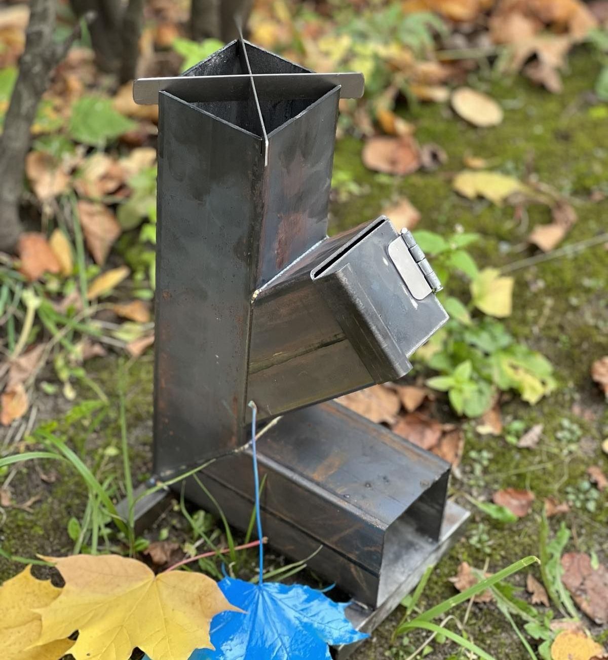

    Я считаю что про системы аварийного-автономного приготовления еды - при отсутствии центрального газа и электричества - тоже нада в эту тему. Мне уже приехала заказанная на OLX мини-печь ракета - для приготовления пищи на дровах примерно вот такая

    А котел Ваш может работать на газе из баллонов?

    Что-то не так с этой турбо-печью? Я ее еще не проверял в работе...

    Та наче норм, таку саму взяв, ціна адекватна, хочу тільки знизу ще додати заслінку на піддувало

    Я заслонку делать не буду - основной смысл этой печи ракеты - быстрый сильный огонь за счет хорошего поддувала - в портативных таких печах которые из жести - там вмонтируется вентилятор на 2 батарейках AA чтобы лучше горело.

    Поки не тестував, піддувало хочу додати для регулювання горіння, інколи може бути потрібним

    Она правильно сделана,там в крайнем случае и кирпичем регулировать можно или доской, пододвинул и всё. С УВ

    Тогда к ней надо будет кочергу сделать из старого шампура или вязальной проволки залу чистить, чтобы приток воздуха был или снизу сделать дырки и на кирпичах готовить. С УВ

    не треба нічого міняти в таких пічках, вони зроблені по типу індіанських земляних, точно така система, диму нема, тяга без труби, згоряє все. До речі, кому цікаво, знайдіть ті земляні, дві дюрки в землі, все. Нуль затрат.

    Это не видно на фото - но - у нее внутри есть решетка на уровне верхней стенки трубы-поддувала + у нее есть приварные ножки из квадратной трубы думаю 25x25. Кочерга нужна точно. И да можно снизу дырок навсерлить или просто вырезать болгаркой большое квадратное окно - тогда зола будет на землю выпадать - но это тогда будет пожароопасно.

    не міняйте нічого в конструкції, там все правильно зроблено.

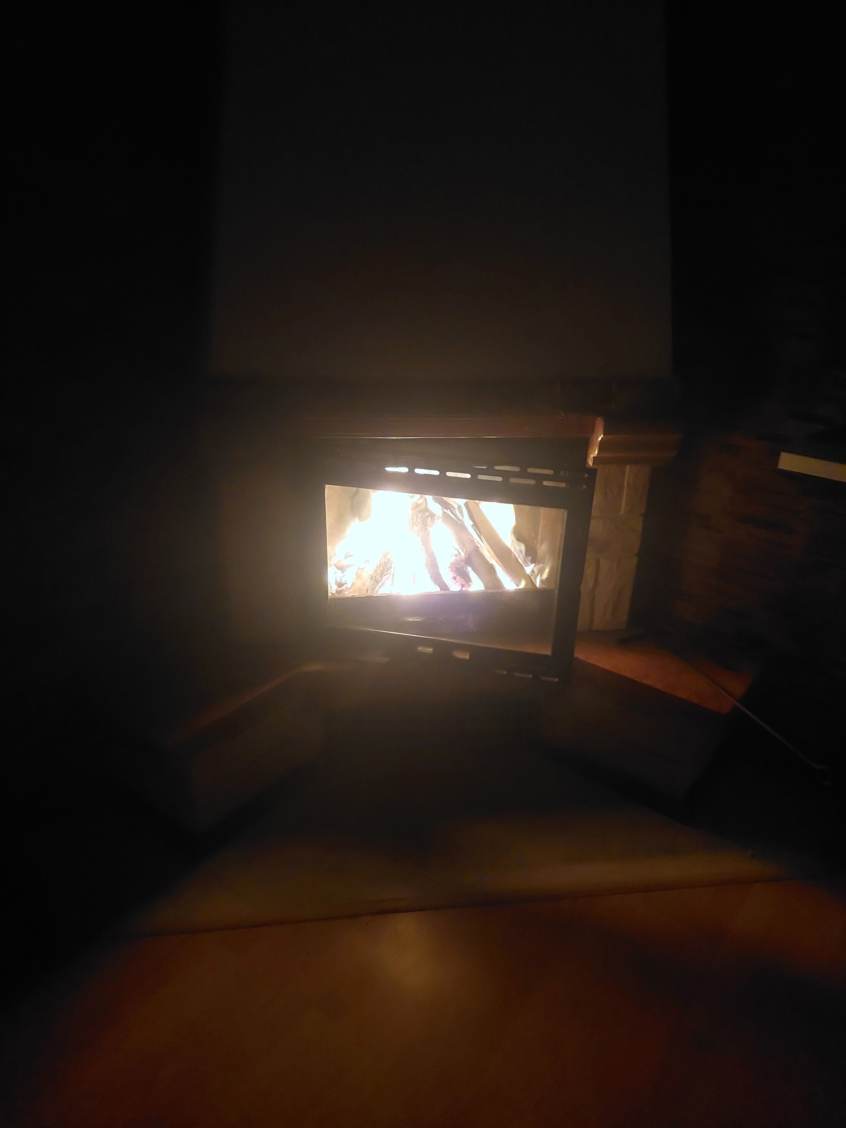

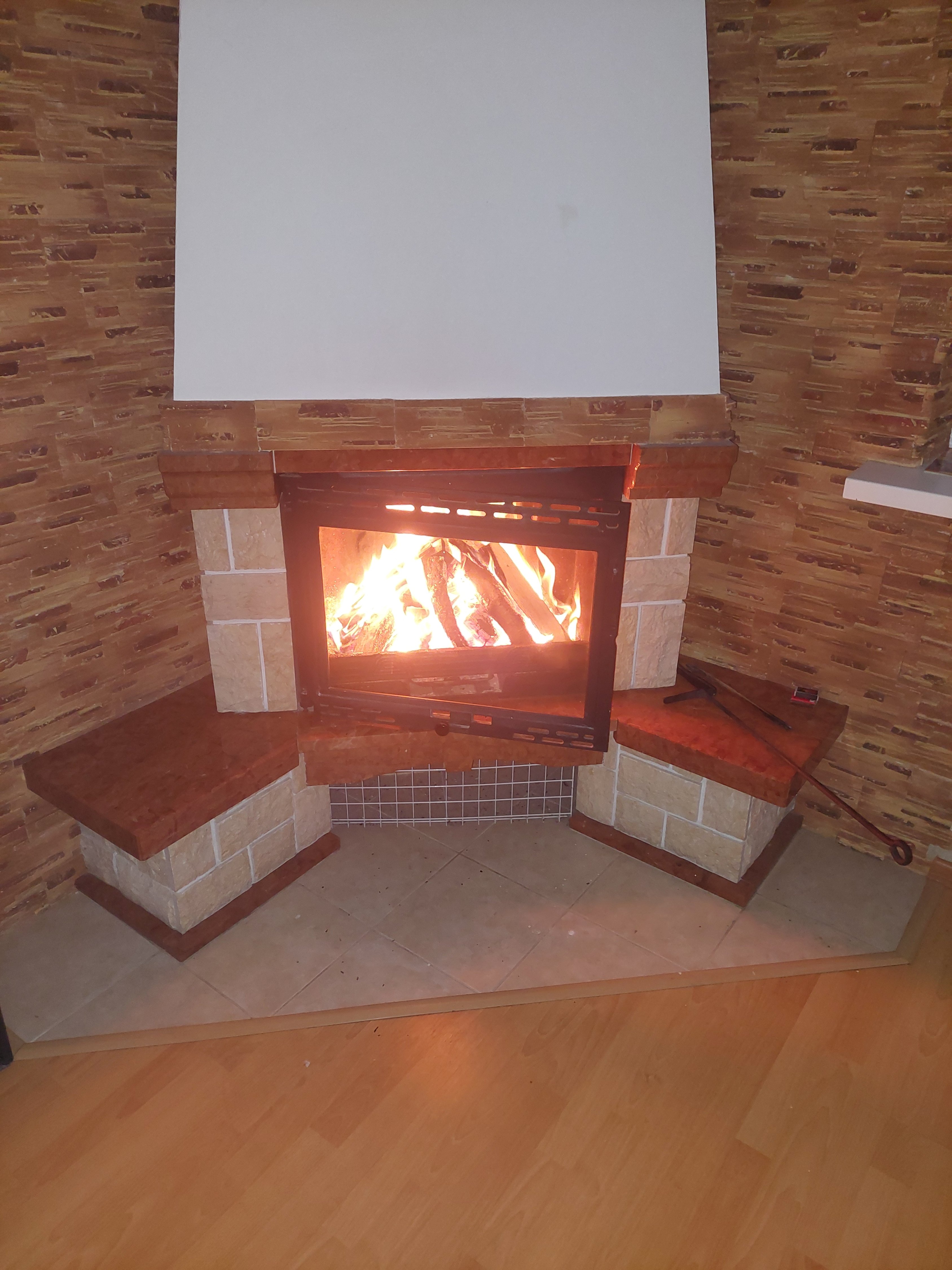

    Світло вимкнули, котел став, генератора лінь крутити....топлю каміном
    Тут тобі і тепло і хоч якесь світло
    Omikron, Cracker, berger2000 та ще 1-му подобається це.

    Чому це?.горить аж гуде ;)
    Коли вже перегорає - закриваю дверку а піддувало відкрите...коли вже вугляки майже потухли закриваю піддувало щоб довше тримав температуру...років з 10 так топлю.

    1 искры могут запалить крышу
    2 при таком режиме прогорает дымоход
    3 КПД топки падает до 15%
    4 через топку в дымоход уходит теплый воздух из дома и с улицы затягивается холодный
    5 дверца и камин ( топка) должны прогреваться одновременно и однообразно
    6 это не камин это грубка и она не греет стены, она греет воздух путём конвекции.
    Там ещё много пунктов. С УВ
