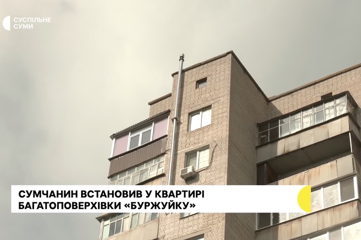

    [​IMG]ПОШИРИТИ[​IMG]ТВІТНУТИ[​IMG]НАДІСЛАТИ[​IMG]ПІДТРИМАТИ
    Сумчанин встановив «буржуйку» у квартирі багатоповерхівки. Так можна було?
    ДБН дозволяють встановлювати пічне опалення лише в одно- та двоповерхових житлових будинках.
    Дата публікації: 2.11.2022Розділ: НовиниАвтор: Стасюк Ірина
    Вітаємо вас на «Хмарочосі»! Ми пишемо про розвиток міст вже 8 років та 102 днів. За цей час ми опублікували вже 19007 новин та статей і продовжуємо це робити щодня. Підтримайте нас щомісячним внеском! За ціною лише однієї поїздки у таксі, ви сприятимете незалежній роботі редакції і допоможете робити Київ місцем для гідного життя, а діяльність влади – прозорішою.
    Читайте нас в Telegram, Twitter та Instagram
    Кадр із репортажу Суспільного

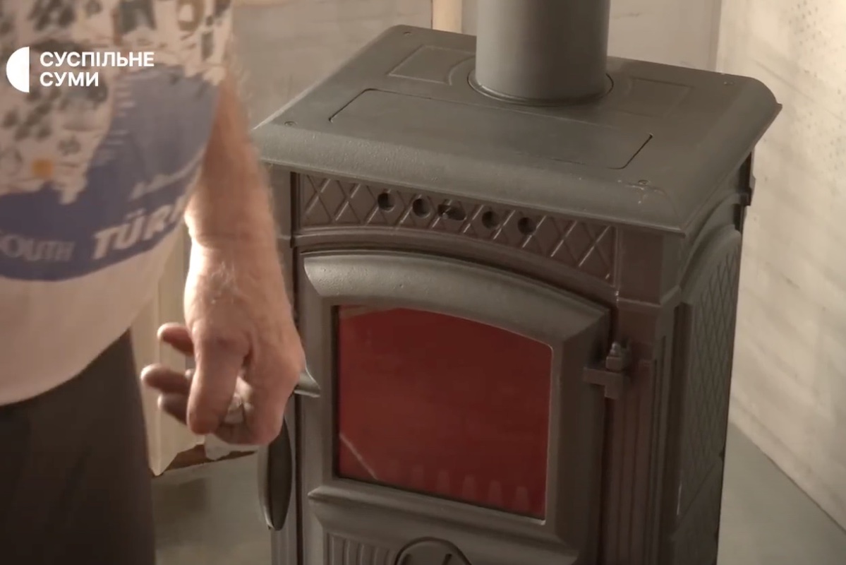

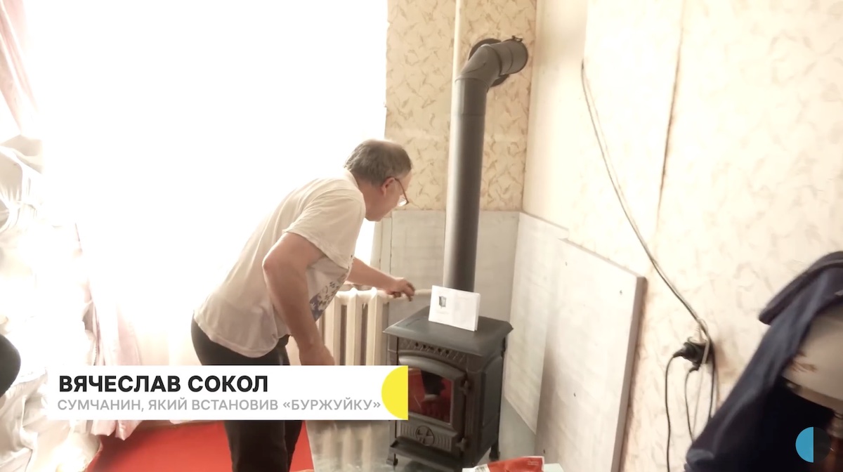

    Власник квартири на 12-му поверсі багатоповерхівки в Сумах встановив піч-«буржуйку», чим розлютив сусідів, повідомляє Суспільне.
    Мешканці будинку на вулиці Ковпака, 44 напружилися, коли чоловік став завозити дрова, а потім побачили, що встановив димар. Непокояться, що в разі пожежі з багатоповерхівки буде складно евакуюватися. Сусіди з квартири поверхом нижче, скаржаться, що вночі 21 вересня відчинили двері на кухню й виявили, що приміщення геть заповнене чадним димом, що потрапив з вентиляційних каналів.
    Вячеслав Сокол, власник квартири з піччю, розповідає, що буржуйку встановив йому син на випадок, якщо взимку не буде опалення. У кутку стоять мішки з дровами. Показує журналістам, що піч поки що чиста, нею він не користується — запевняє, що це на крайній випадок.
    «Це як запасний парашут. Тоді вони (сусіди) по черзі до мене ходитимуть погрітися», — зазначає він.
    Чи дозволяє закон так робити?
    До сумчанина приходила поліція й задокументувала факт встановлення печі та попередила власника про можливу шкоду.
    Речник обласної ДСНС Олег Стрілка зазначає, що відповідальність за пожежну безпеку покладається на власників і винаймачів квартир. Державно-будівельні норми ж дозволяють встановлювати пічне опалення лише в одно- та двоповерхових житлових будинках.
    В разі встановлення буржуйки дим заборонено виводити у вентиляційну систему будинку — тому для труби роблять отвір у стіні чи у вікні. Як видно з репортажу, син Вячеслава протягнув димар на кілька поверхів вгору, вивівши його вище рівня даху. Також існує високий ризик займання ламінату чи лінолеуму, тому зона навколо пічки має бути ізольованою.
    Якщо ж станеться пожежа, власник буржуйки відповідатиме за статтею 270 Кримінального кодексу «Порушення встановлених законодавством вимог пожежної або техногенної безпеки».
    Експерти, опитані LIGA.Life, зауважують, що така піч має низьку ефективність і дозволить обігріти лише одну кімнату, та й то, якщо вона добре ізольована. Буржуйка може бути виправдана лише як аварійний варіант для приватного будинку.

  25. Мишель 777
    Мишель 777 Major
    2.727
    Україна.
    Усе зроблено: як книжка пише. Я би ще додав керамичну плитку на підлогу та стіни ( біля каміну) та поруч вогнегасник.
    Ціна такої труби, з монтажем, від 20 тис. грв. Рахуемо ціну пічки у готовому стані: від 1 тис. у.о.
