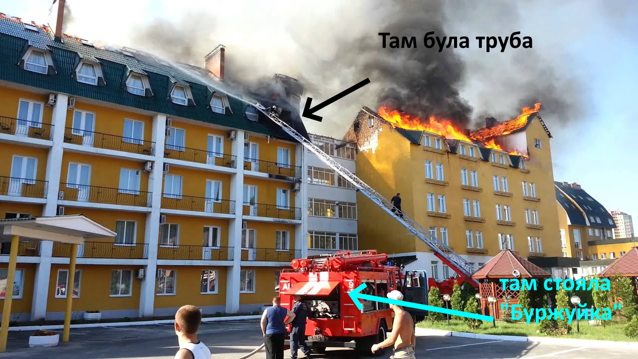

  22. gvv2309
    gvv2309 Oberstleutnant
    3.455
    Київ
    Якщо якийсь ідіот зробить таке в моему будинку то:
    Я буду викликати пожежників и поліцію по 10 разів на день.
    Дим буде у всіх квартирах.
    Класна у нього аргументація" Люди не будуть відкривати вікна взимку."
    Ідіот !
    А провітрювати квартиру що непотрібно?
    А іскри з труби?
    Так спалили готель Верховина в Києві.
    Вілетіли іскри з труби на дах,а дах був з якоїсь гуми,от і жопа.
