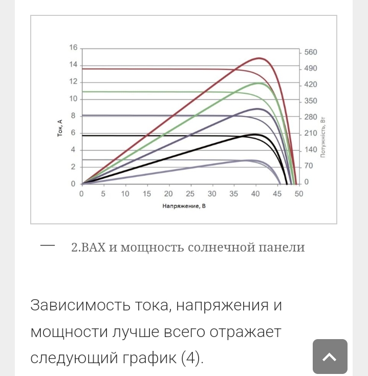

    Вітаю. Хто в темі підкажіть.... Маю сонячне поле із 12шт панелей 410ват загальною потужністю 4920ват. Із Максимальним вольтажем 449вольт. Панелі мають струм короткого замкнення 13,92А. Максимальний струм що можуть видати 13,28А. Питання. Чи можна використовувати інвертор Deye SUN-6K-SG03LP1-EU із такими панелями ? Трохи напрягає той момент що у характеристиках на цю модель вказаний робочий стум 13ампер а діапазон роботи мппт від 150 до 425вольт. Зазделегіть дякую тим хто відгукнеться.

    Доброго вечора. Така напруга буде зависока для Вашого інвертора. Спробуйте поділити поле на два одинакових сегменти, тобто стрінги. Тим більше, у Вашого інвертора є два незалежних входи для PV-панелей. Тоді отримаєте на два входи по 224В кожен із струмом в 13А. Чим не варіант?

    Дякую за пораду. А як бути із струмом? У характеристиках деї заявлений 13ампер, а на панелях 13,92 струм короткогозамкнення і максимальний 13,28ампер. Чи небудуть оті 0,92ампери "вироком" для інвертора ?

    Доброго вечора. сам цікавився цим питанням. Для себе зрозумів що якщо панель дає 14А-15А а контролер інвертора розрахований на 13А то просто інвертор більше 13А не візьме від панелі. Тобто ви десь втратите частину потужності яку б змогли гіпотетично "освоїти" з більш високострумовим інвертором.
    Якщо не правий то нехай більш досвідчені камради поправлять.

    Путужность панелі рахується як напруга панелі х струм який вона видає.
    Чим менше навантаження на неї, тим вище напруга, але тим менший струм.
    Збільшуємо навантаження, умовно від хх, збільшується струм, але падає напруга, але UxI у цілому збільшується до певного моменту.
    Далі збільшення навантаження призводить до не суттєвого збільшення струму, але суттєвого зниження напруги, при цьому UxI починає зменшуватись.
    Тобто у панелі є певний пік путужності, який відповідає певному навантаженну, саме при якому панель видає найбільшу путужність, та має найвищий ККД.
    Бачив як калібрували такі панелі, робили 20..30 замірів напруги та струму, поступово збільшуючи навантаження, вираховували максимум, перемножуючи ці значення, та будували систему, яка навантажувала панелі так, щоб отримати максимальну путужнісь, близьку до паспортних даних.
    І струм у цьому випадку був меншим, ніш струм кз.
    Можливо зараз інвертори автоматично калібрують відбір путужності з максимальним ккд, але раніше робили так.

    Нагладно, про путужність та ккд.
