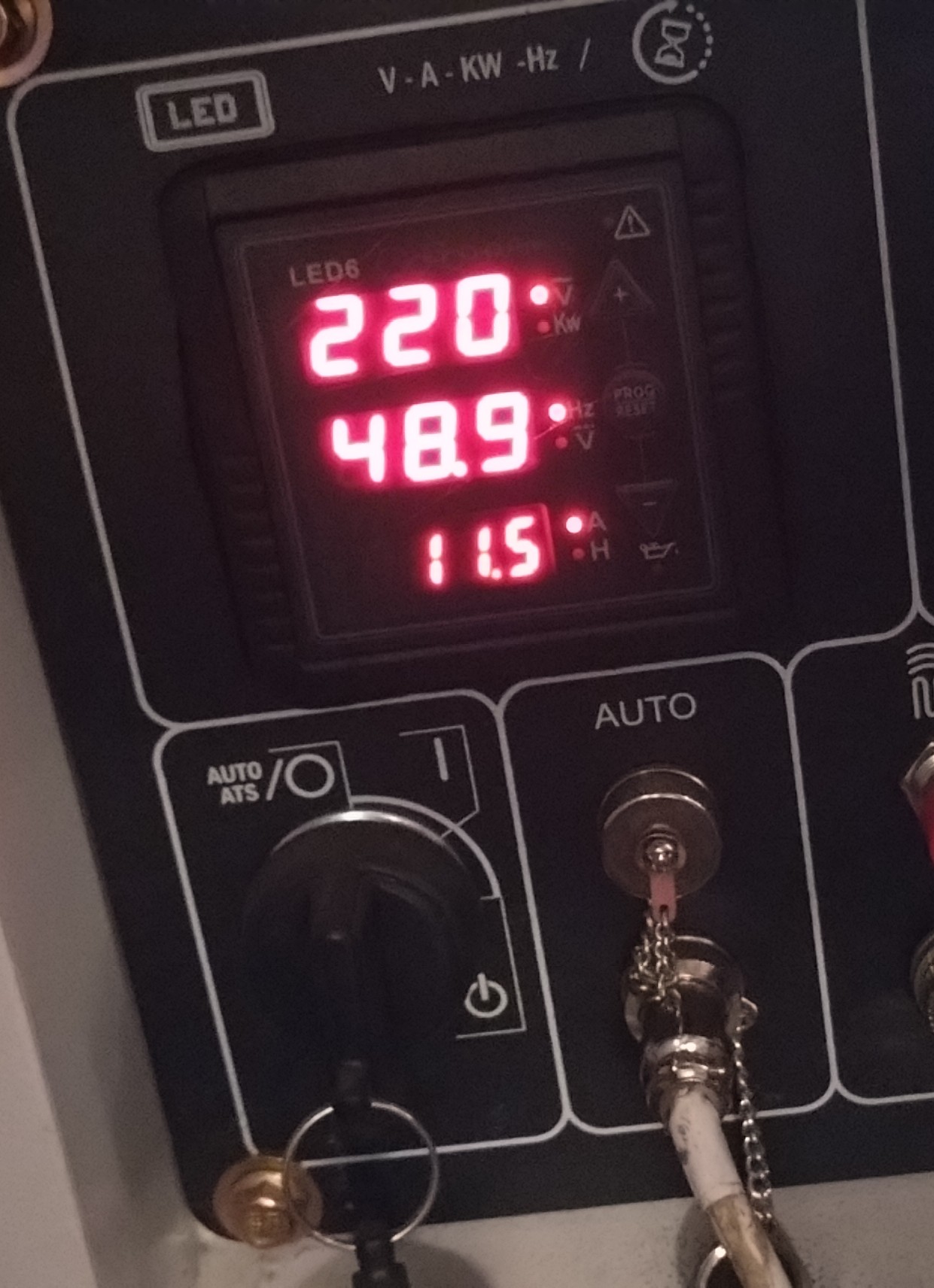

    Закінчили монтаж та налаштування.
    Інсталятори трохи потанцювали з бубном щоб генератор подружився з інвертором.
    Але наприкінці все запрацювало як слід, навіть якщо гена видавав 48+ герц.
    Інвертор гену бачить.
    Якщо заряд акумулятора за відсутності мережі впаде до 25%, запускається гена.
    Після того як акумулятор зарядиться до 95% гена відключається.
    Також гена відключається якщо поновлюється живлення з мережі, тоді інвертор заряджає акумулятор вже від мережі до 100%.
    Споживачів розділили на три групи:
    1. Гарантоване живлення через інвертор (від акумулятора).
    2. Умовно-гарантоване живлення через інвертор (лише якщо працює генератор або є мережа)
    3. Не гарантоване живлення - напряму від мережі, інвертор не задіяний.

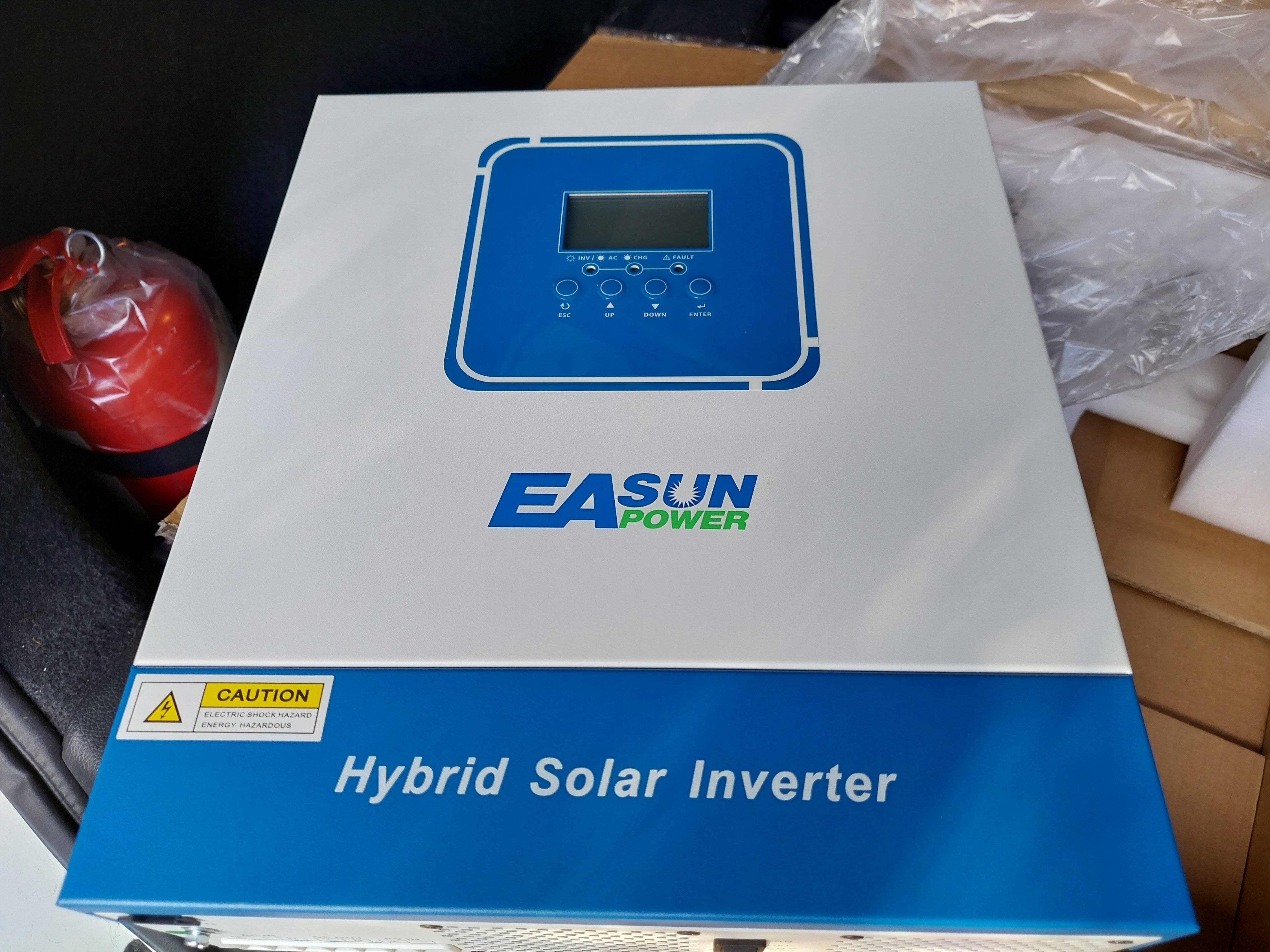

    А я панове чекав на поставку залізофосфатних комірок від місцевих продавців. У травні розказували що от от у липні привеземо по 30 долл за соті комірки. У червні перенесення на серпень, у серпні вже розказують що буде в кінці вересня або на початку жовтня і вже по 50 долл за комірку. Прямо як там було у відомому мультику про собачку яка за час дороги встигла здорово підрости.
    Дуже схоже що вони просто дурити голову дешевою ціною щоб люди не шукали в інших містах.
    В кінці кінців я послав їз нахрін, продав інвертор 6,2 кВт і бмс на 48В. Плаередній інвертор PowMr 3,2 кВт поміняв на інвертор Easun на 4,2 кВт. Вирішив поки побути на 24 вольтовій системі 5,8 кВт*г акумулятором. плюс їде мені 2квт зарядна станція на 2 кВт*години. До речі оцінив наскільки тихіше працює Easun у порівнянні з PowMr ... якщо комусь в квартиру і критично рівень шуму то зверніть увагу на це.
    Якщо потім все ж наважуся знову на 48В то буду брати інвертор від Deye.
    ДВ762, иван777444333 та Ph@ntom подобається це.

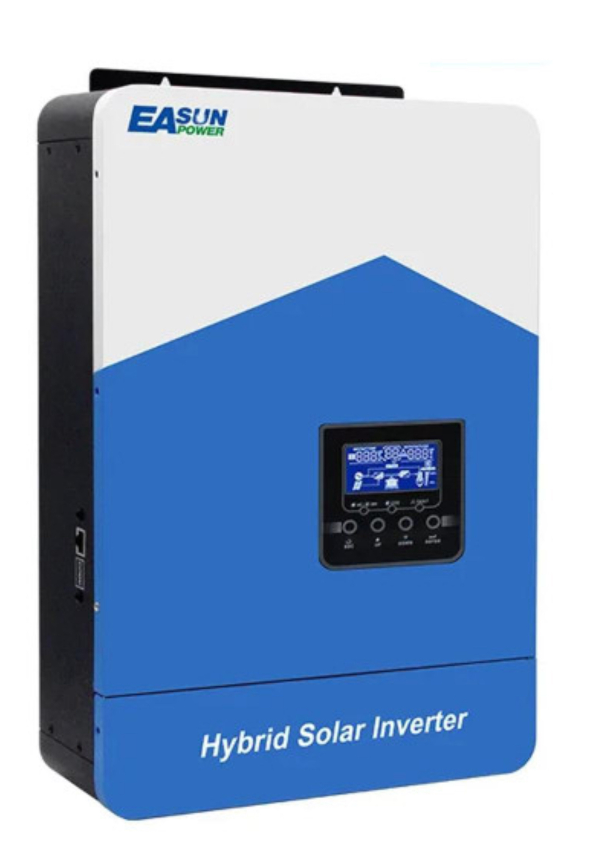

  8. vlambers
    vlambers Feldwebel
    501
    а какую модельку взяли?
    Я вот заказал себе этой же фирмы но на 48В 7К
    Теперь думаю тихие будет или будет шуметь , как мой 3,2

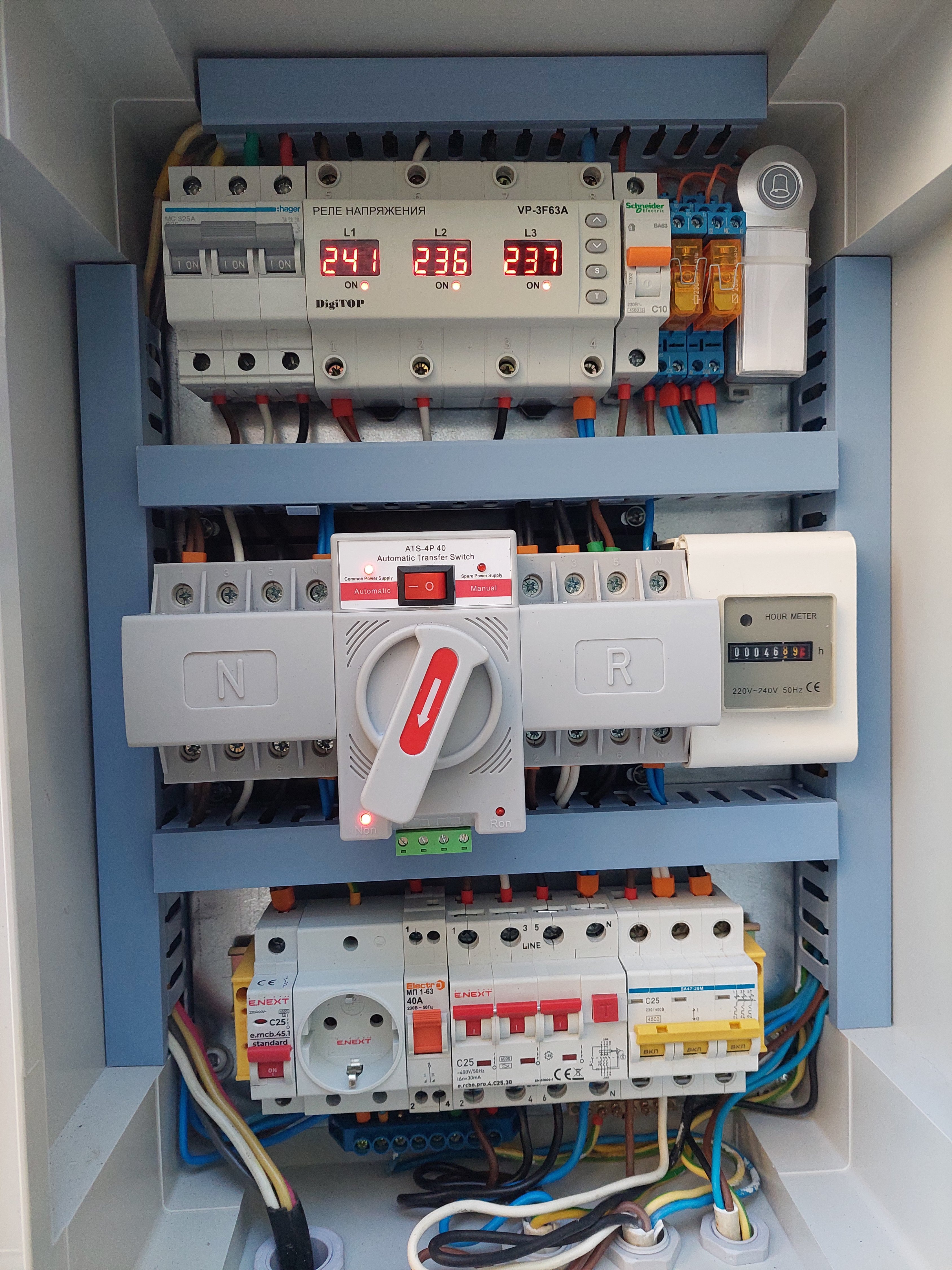

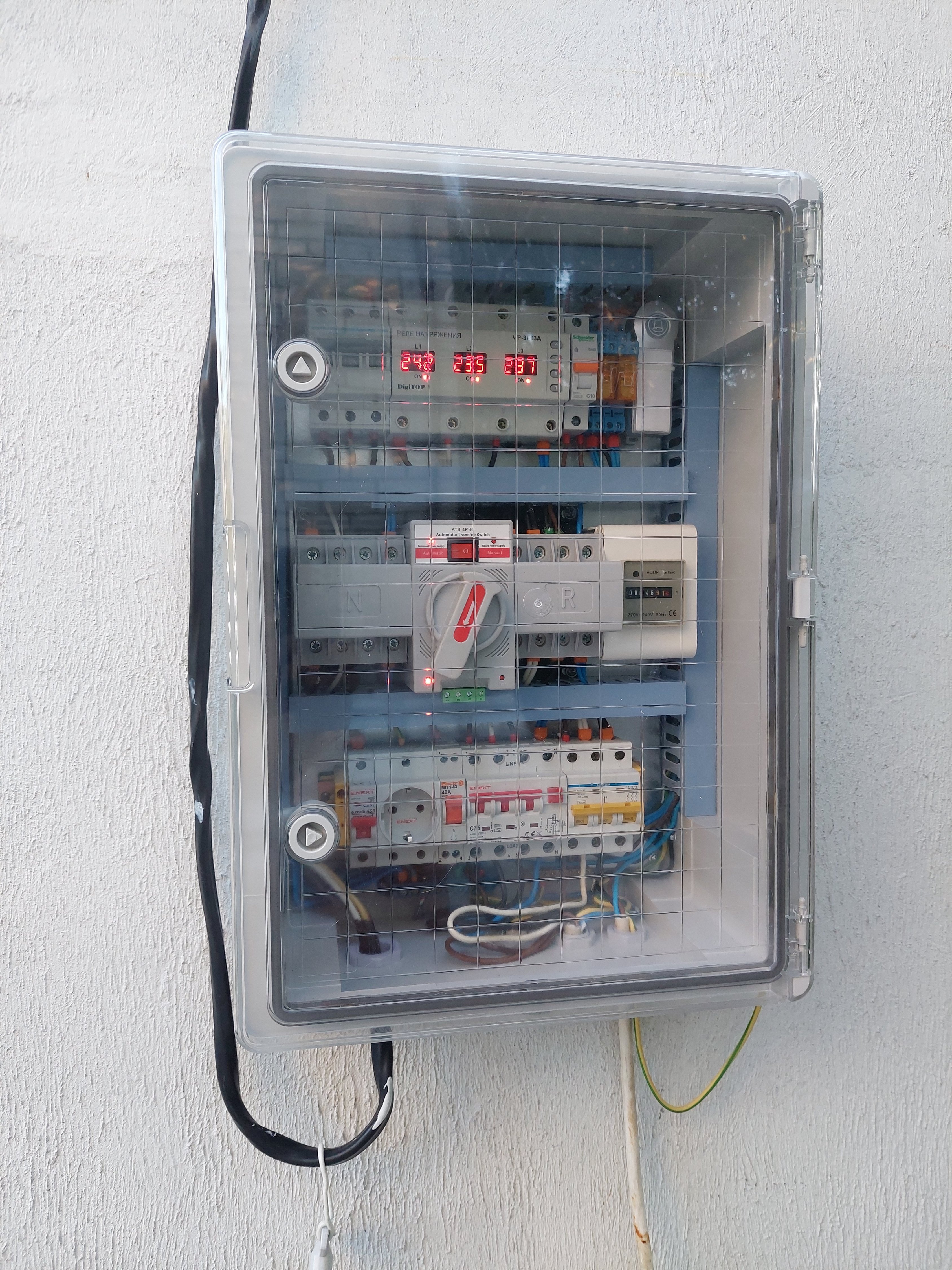

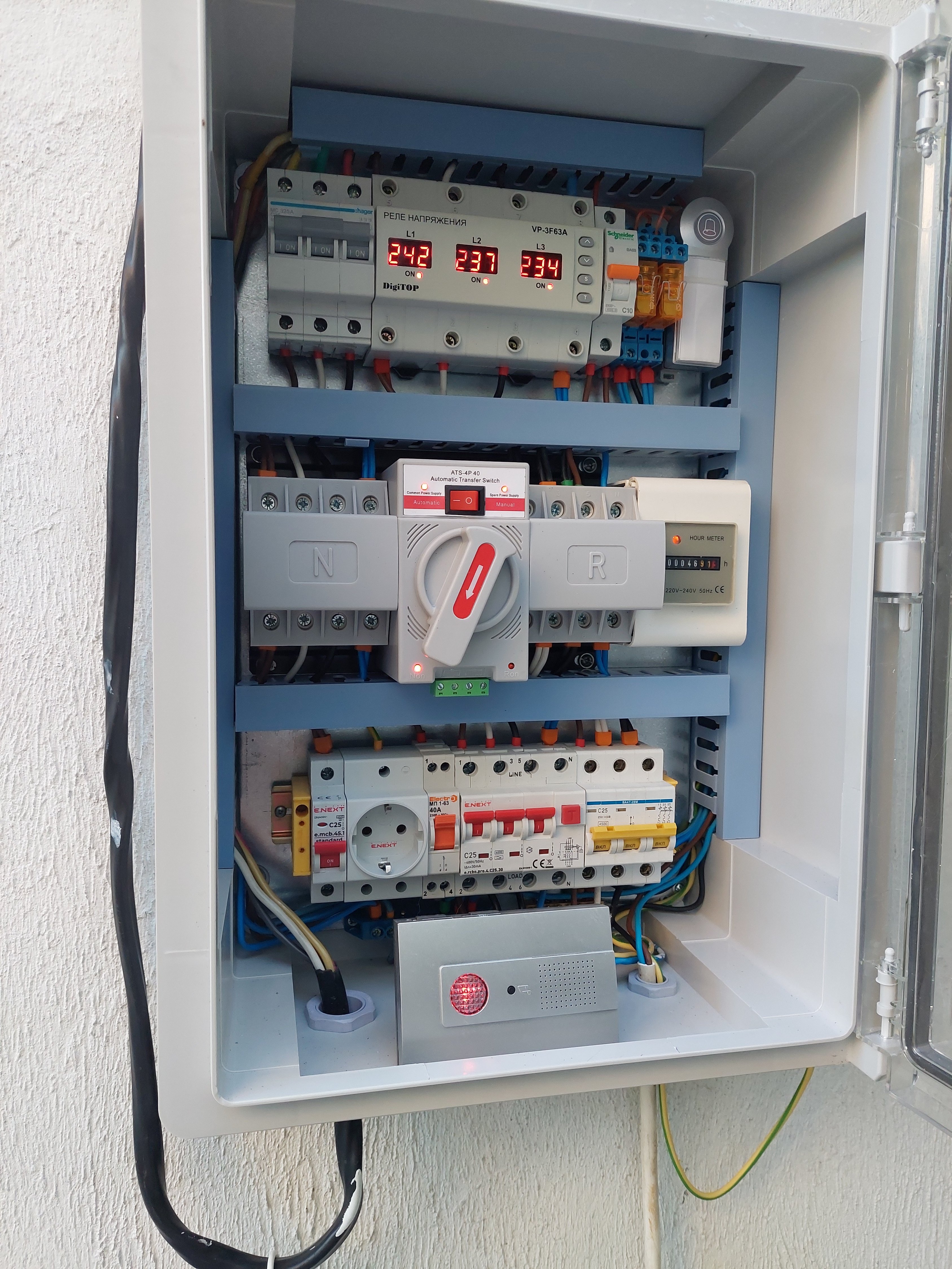

    Сьогодні ввечері дочка при мені обкатала АВР: запустила генератор коли не було світла і заглушила коли воно з'явилось. АВР відпрацював відмінно. Тепер дружина чи дочки чи дід з бабою можуть самі запускати/глушити генератор.
    Щоб не повторюватись скопіював свій пост про АВР від 31.07.24 з іншої теми:
    Тестові випробування пройдені - АВР здано в експлуатацію:
    тепер коротко про скриньку: ,
    Верхній ряд:
    Ввідний автомат, Реле напруги, Автомат сигналізації наявності напруги в мережі і на генераторі, Реле наявності напруги в мережі, Реле наявності напруги на генераторі, Кнопка дистанційного дзвінка сигналізації
    Середній ряд:
    АВР, Лічильник мотогодин роботи генератора
    Нижній ряд:
    Автомат розетки, Розетка, Перекидний рубильник живлення бойлера в домі батьків лише від мережі або від мережі і генератора, Дифавтомат дому батьків, Автомат мого дому
    Логіка роботи щитка:
    1) При наявності напруги в мережі АВР (велика приблуда посередині з круглою ручкою) включено на роботу від мережі (ручка в положенні вліво вниз). На АВР світиться індикатор напруги мережі (червоний світлодіод зліва зверху) і індикація включення споживачів від мережі (червоний світлодіод знизу зліва)
    2) При пропаданні напруги в мережі і заведенні стартером генератора АВР перемикається в положення роботи споживачів від генератора (ручка в положенні вліво вниз) на АВР світиться індикатор напруги генератора (червоний світлодіод справа зверху) і індикація включення споживачів від генератора (червоний світлодіод знизу справа)
    3) При появі напруги в мережі АВР автоматично переключає споживачів на роботу від мережі. На АВР світиться індикатор напруги мережі (червоний світлодіод зліва зверху) і індикація включення споживачів від мережі (червоний світлодіод знизу зліва). Генератор теж працює тому на АВР також світиться індикатор напруги генератора (червоний світлодіод справа зверху). в цей самий час спрацьовує сигналізація наявності напруги в мережі і роботі генератора зібрана на 2х реле: реле напруги мережі і реле напруги генератора що стоять в верхньому ряду зліва. від реле спрацьовує кнопка дистанційного дзвінка і в хаті грає тривожна музика що пора глушити генератор (на фото в щитку грає і світиться дистанційний дзвінок).
    залишається вийти стартером заглушити генератор і перекрити кран газу.
    В щитку реалізовано відключення бойлера в домі батьків при роботі від генератора:
    в нижньому рядку після розетки стоїть перекидний рубильник на якого заведено фаза А яка береться зразу від реле напруги на вводі і переходить на фазу А дифавтомату дому батьків. Тобто фаза А йде в дім батьків виключно при роботі від мережі а від неї живиться бойлер. якщо буде вкрай потрібно - можна переключити перекидний рубильник і пустити цю ж фазу А на дифавтомат але вже від генератора.
    Реле напруги на вводі робить в асинхронному режимі роботи - кожна фаза працює незалежно від інших і розеточка з автоматиком на всяк випадок...
    Лічильник мотогодин рахує мотогодини при роботі генератора...
    Трохи помудохався бо ящищок взяв впритик...а більший коштував набагато більше і виглядів би дико.
    Доповнюють роботу АВР 5шт реле напруги через які увімкнені з затримкою на включення:
    1- насосна станція -30сек
    2- мій холодильник -45сек
    3- холодильник батьків - 60сек
    4- морозильник батьків -75сек
    5- мій морозильник -90 сек
    це зроблено щоб генератор не отримав одночасний пуск цих 5 споживачів...при перемиканні АВР напруга подається лише на освітлення 2х будинків...а далі починають працювати затримки реле...навантаження підєднується поступово і генератор нормально це переносить...
    Ph@ntom, bramin, yuriv та 2 іншим подобається це.
  10. ДВ762
    ДВ762 Leutnant
    1.059
    Ненька. Portae caelestis.
    Реле напруги що доповнюють роботу АВР, з ними все запускається плавно і легко.
    [​IMG] Реле насосної станції
    [​IMG] Реле морозилки
    І так 5 споживачів...

  11. sancho_79
    sancho_79 Stabsgefreiter
    131
    киев
    Ось шильдик моделі
    Ось так виглядає
    Ph@ntom, modelar, yuriv та 3 іншим подобається це.

  13. Ph@ntom
    Ph@ntom Hauptmann
    2.459
    Ні, це пісня про інше.
    Треба було рознести у часі пуск декількох споживачів, щоб не вирубався генератор від сумарного пускового струму їх усіх.
    А плавний пуск це інша тема.
    alexapi, ДВ762 та yuriv подобається це.
  14. yuriv
    yuriv Stabsfeldwebel
    13
    965
    Титанічна праця. Знімаю капелюх.
    Якщо не секрет, скільки Вам коштувала ця коробочка? І, якщо можете, дайте адресу де можна почитать про ту приблуду з ручкою посеред ящика.
    З повагою.

  15. ДВ762
    ДВ762 Leutnant
    1.059
    Весь щит це продукт переробки старого ввідного щита. Щось використав старе. щось добавив нового.
    сам корпус (Щиток)-1700грн.
    4 полюсний АВР -1290грн
    перфорований короб-десь 100грн.
    лічильник мотогодин -десь 200грн
    дистанційний дзвінок - десь 700грн з Епіцентру
    реле сигналізації - колодки старі запаси, самі реле випаяв з старих плат технологічного обладнання
    решта автоматів, 3фазне реле напруги, перекочували з старого Ввідного щита.
    по АВР нажаль практично нема де почитати...там зверху підключається 2 вводи (Мережа і Генератор) а знизу паралеляться виходи на навантаження.
    ось подібні АВРи і ролик про них:
    https://prom.ua/ua/p1736887370-avtomat-vvoda-rezerva.html
    https://lemanso.com.ua/elektromonta...ya/avtomat-vvoda-rezerva-2p-230v-63a-1-faznyj
    https://dimgazdu.com.ua/p2296712646-avtomat-vvoda-rezerva.html
    yuriv, alexapi та иван777444333 подобається це.

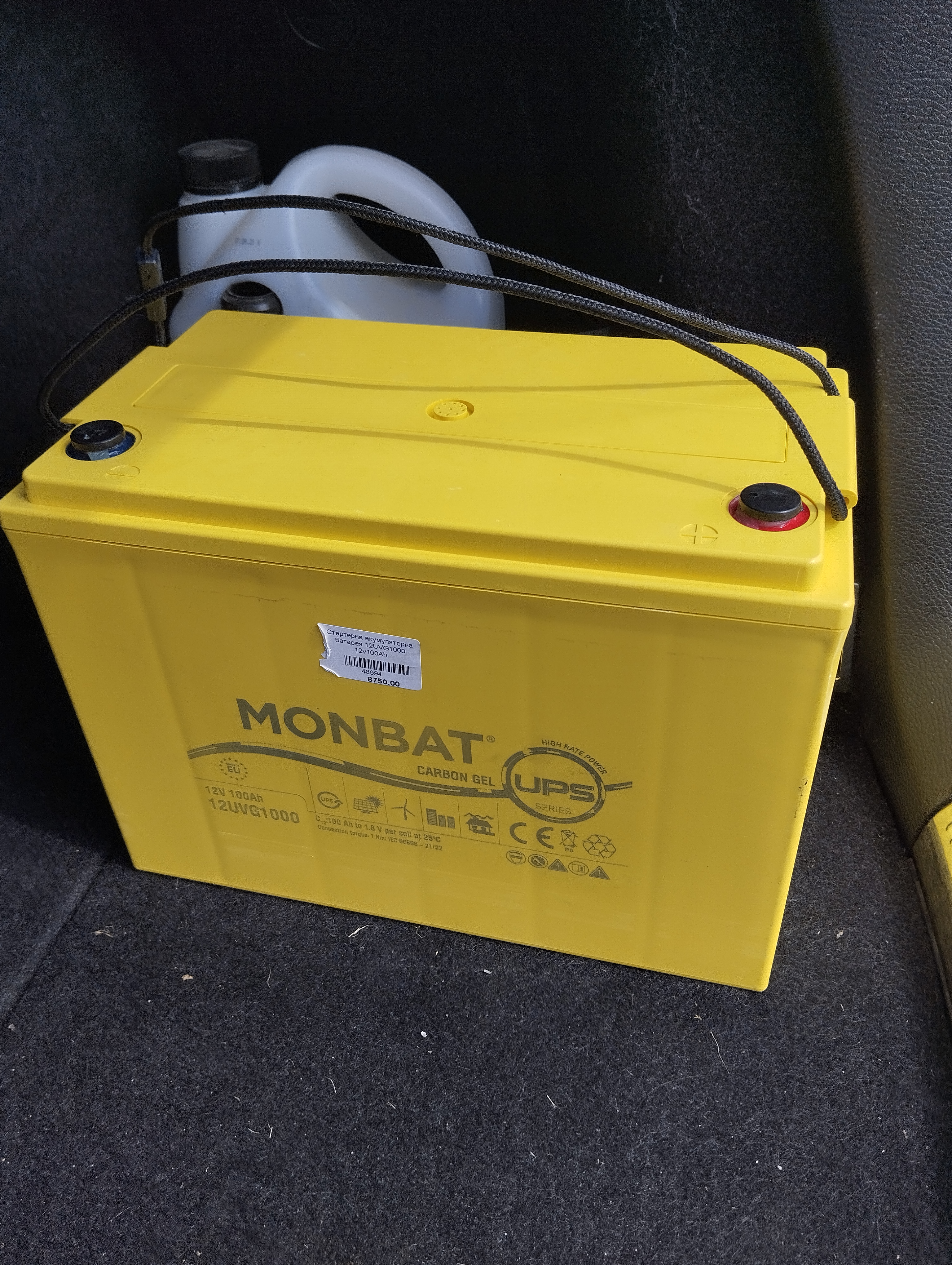

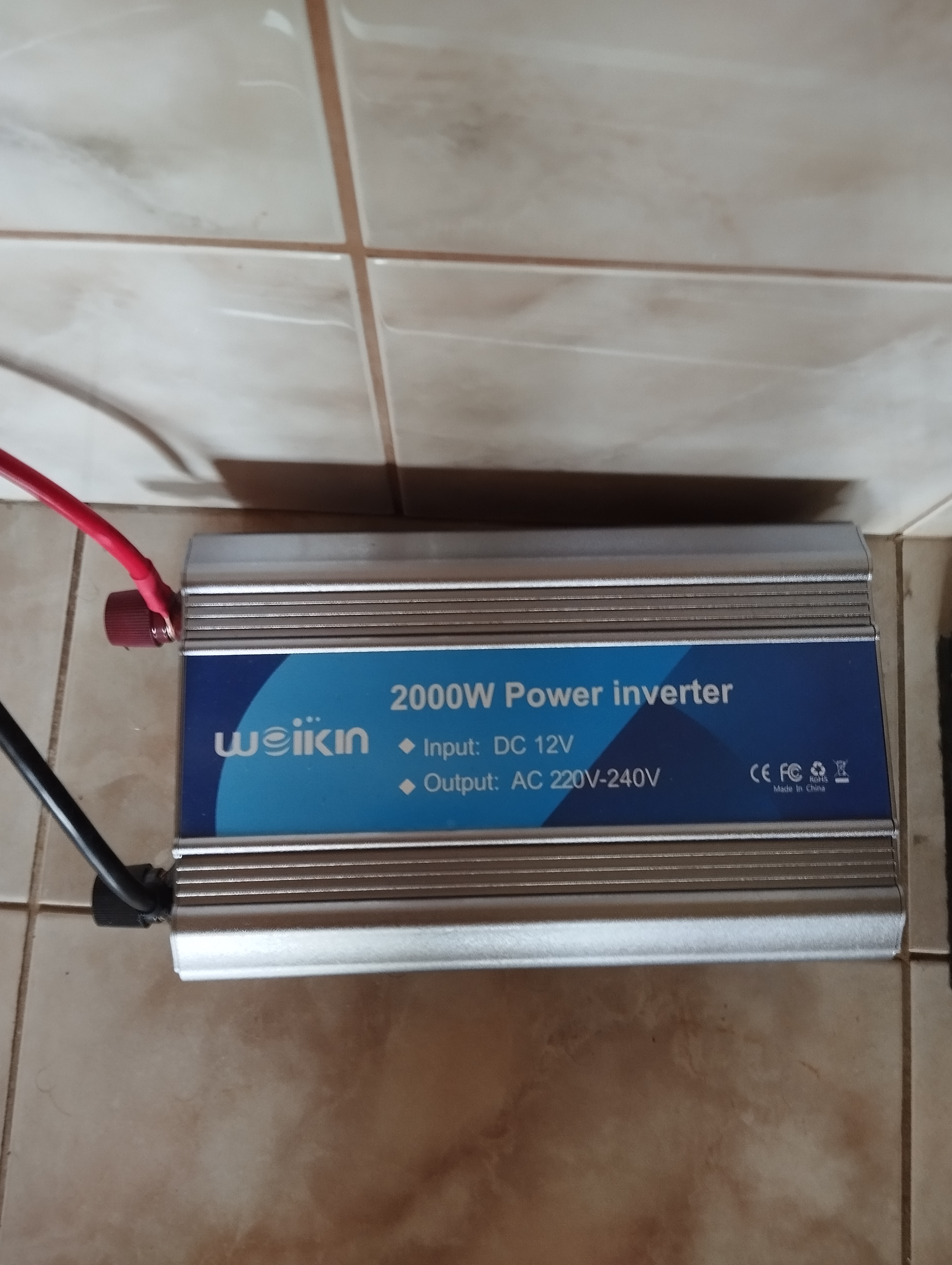

  16. turist1967
    turist1967 Oberleutnant
    28
    43
    1.897
    Дике поле, широкий гай.
    Доброго всім здоров'я. Підкажіть чи можна використовувати інвертор який на фото і гелевий акумулятор, і чим заряджати гелевий акумулятор? Дякую. IMG_20240822_144144.jpg IMG_20240822_144059.jpg
  17. Briter
    Briter Oberleutnant
    1.549
    Lviv
    наклейка на ній ліва, це не стартерна батарея дивлячись на символи а спеціальна для того що намальовано виробником, тобто і для Вашої коробочки. Звичайно заряджається самим упсом, можна хорошою автомобільною зарядкою що сама знає що підключено і який струм дати, хороша це біля 100 баксів, Стек наприклад подивіться описи у виробника, не правильна зарядка бахне ту батарейку за 200 євро швиденько.
